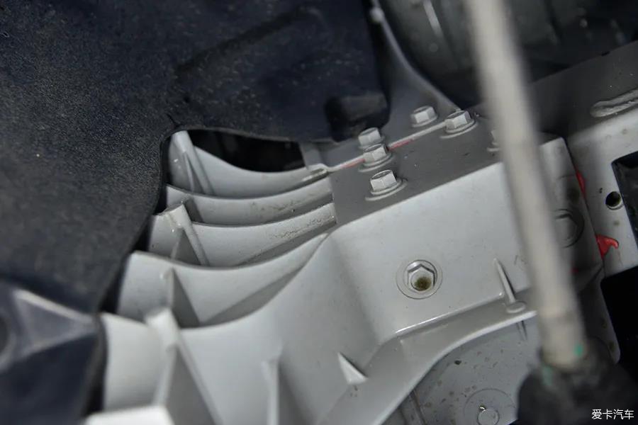

从我们实际的探查能看到前纵梁与电池固定框架,均是铝合金材质,并且延伸到后悬附近,只有车尾底板和后纵梁是传统的钢材。前轮附近的骨架采用挤铝工艺的蜂窝结构,与我们之前拆的那辆凯迪拉克CT6比较相似。不过,CT6采用的是最先进的钢铝混焊技术,而这辆埃安LX则是传统的螺栓以及铆钉固定。

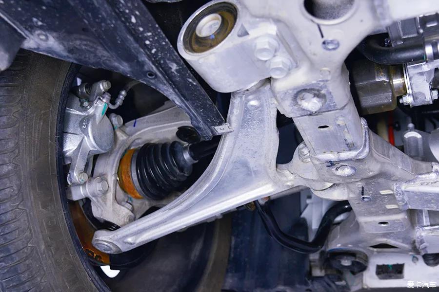

前副车架同样是铝合金材质,非常粗壮,不仅是全框式结构,而且中间还带有一道加强横梁。不过,与我们常见的挤铝、铸铝工艺不同,这辆车的副车架是通过多个铝合金方管与转角焊接而成。虽然看上去不那么美观,但制造难度低,前期投入少。
前悬是常见的麦弗逊式,使用了铝合金下摆臂以及铝合金前转向节。另外,我们发现驱动轴的金属罩出现了生锈情况。

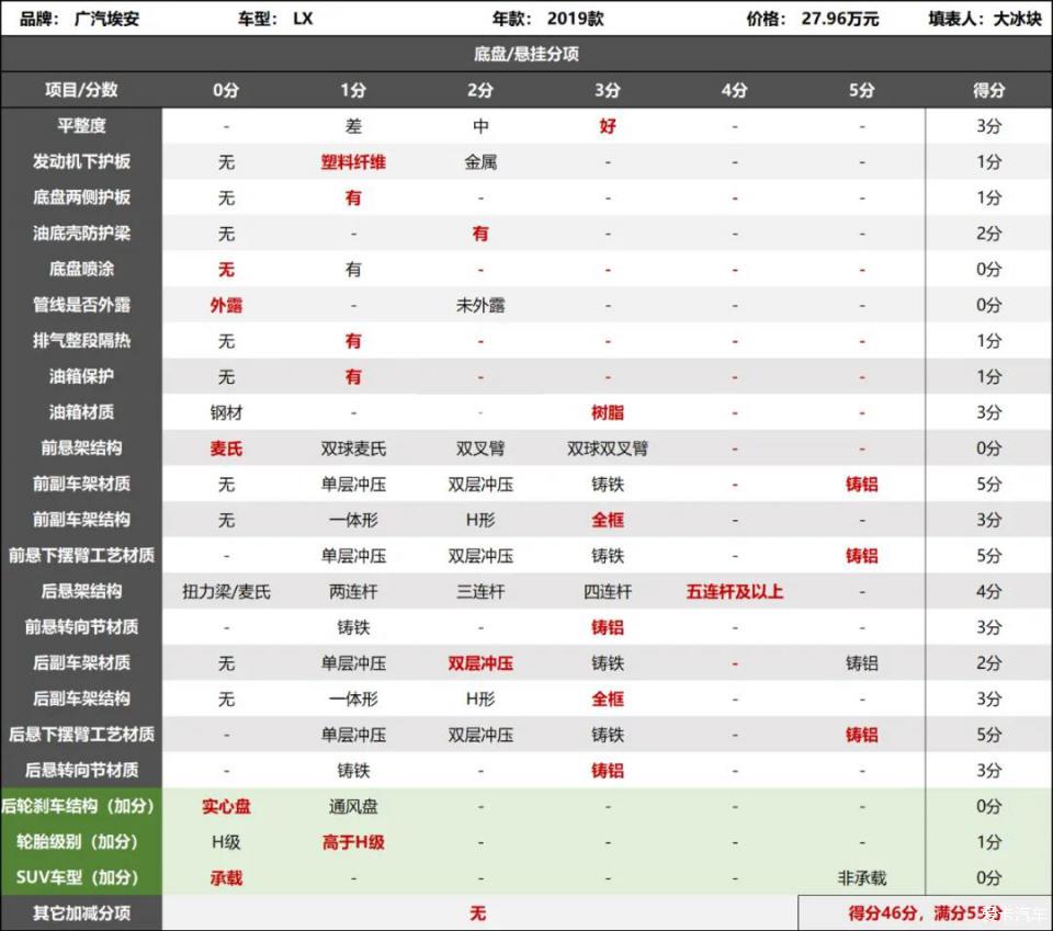

从这辆埃安LX的底盘用料情况来看,除了后副车是双层冲压钢板之外,其余部分全部是铝合金材质。如此舍得下本儿,确实对得起20多万的价格。虽然说从调校和工艺技术层面,还有很多不成熟的地方。但就冲这豪华用料,也值得点赞。

2019款广汽埃安LX底盘评分
