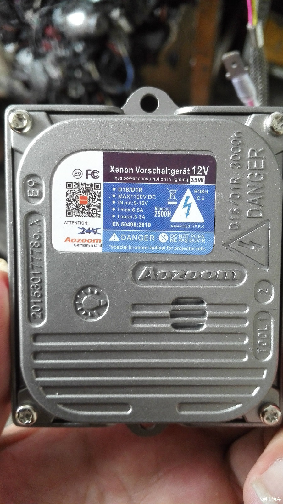

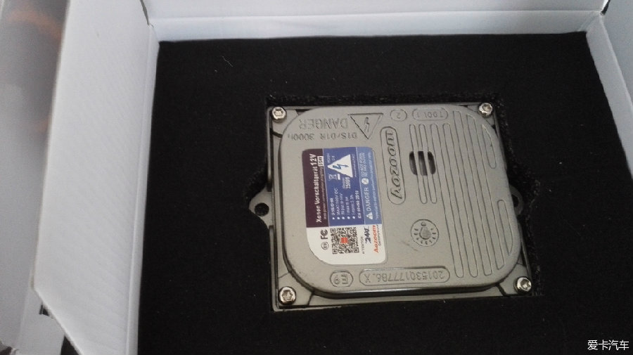

老板拿出澳兹姆灯光套装,,,

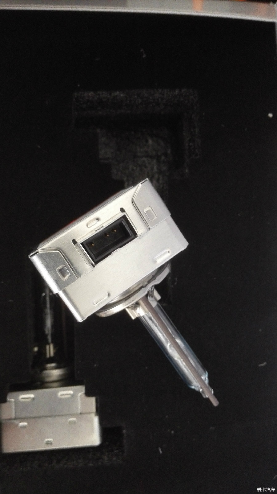

透镜,安定器,灯泡

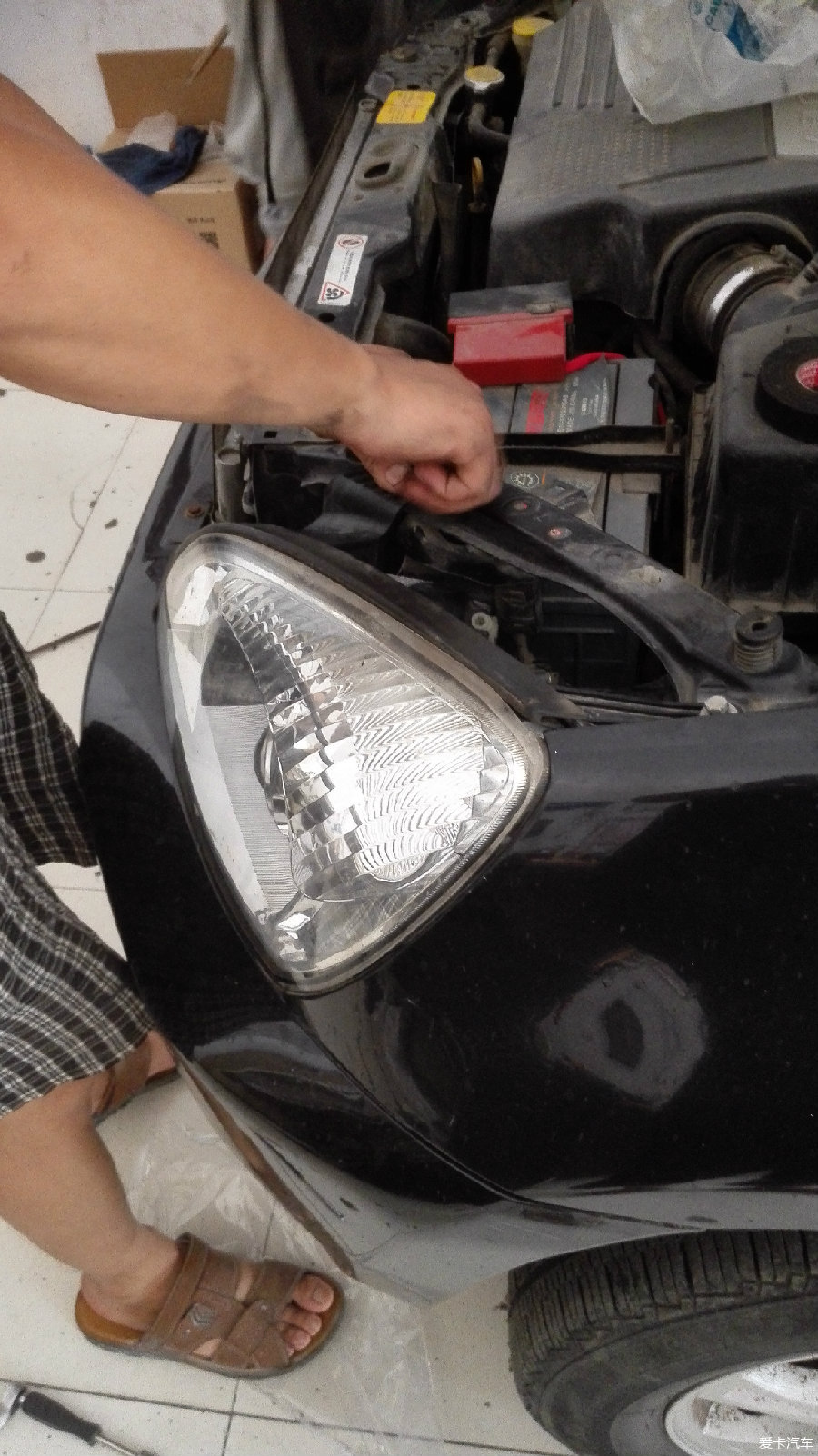

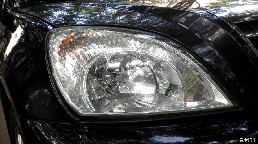

打开车灯看一下原车灯光的位置,,,

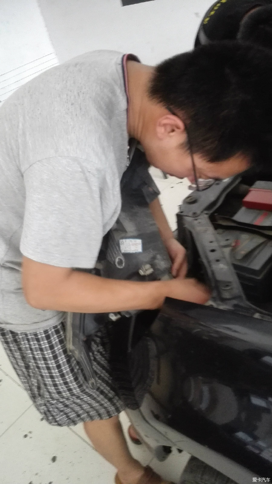

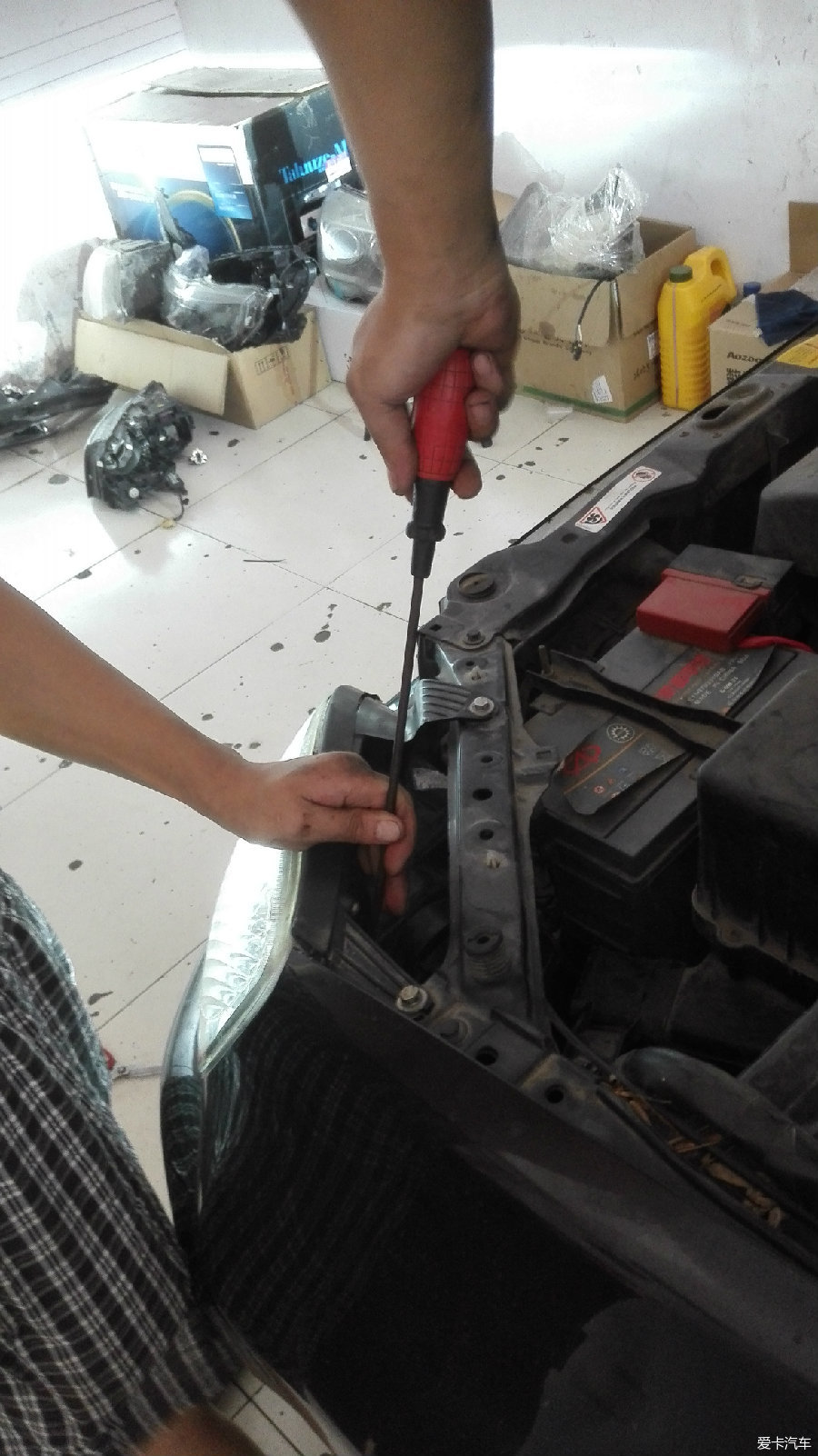

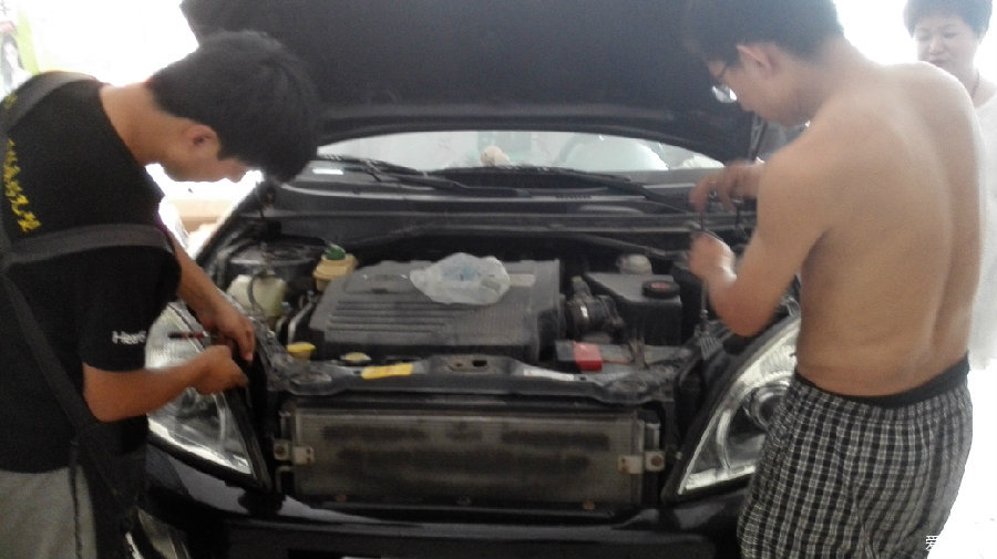

老板亲自上手拆灯,,,
通过交谈,原来这位老板也是爱卡的卡友

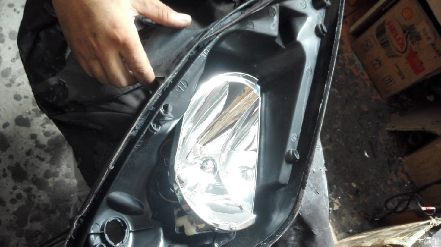

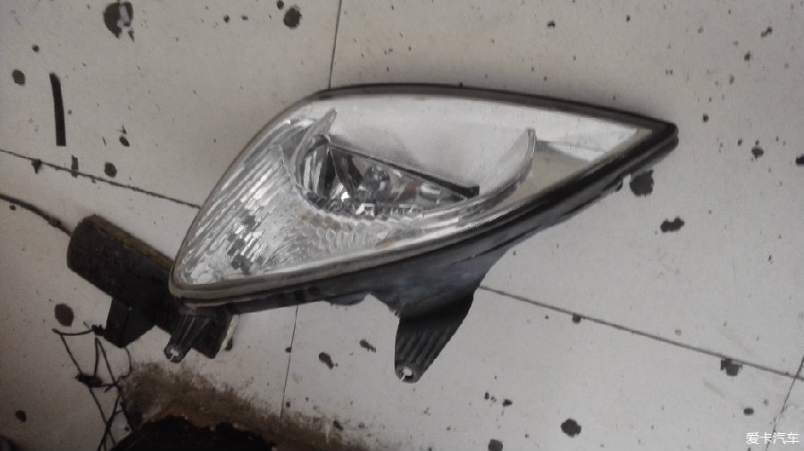

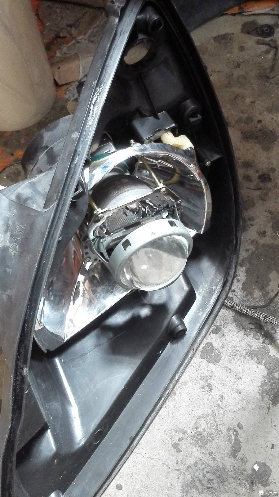

原车灯被拆了下来,,,

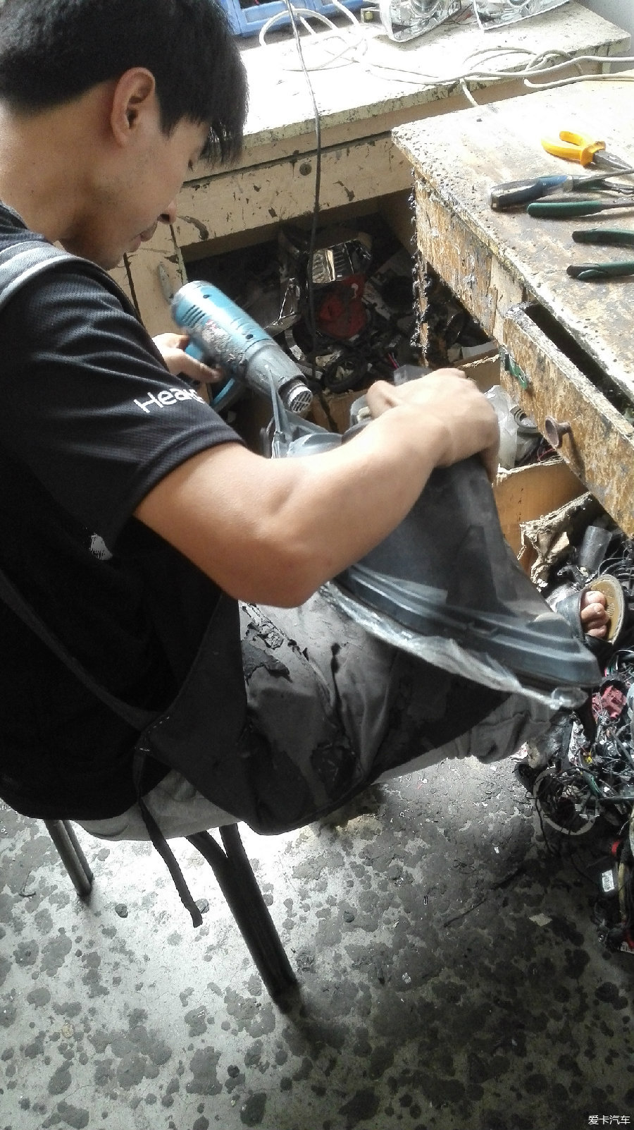

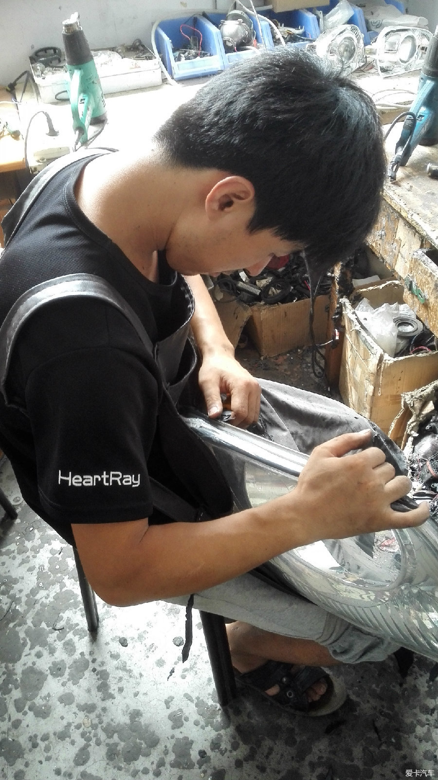

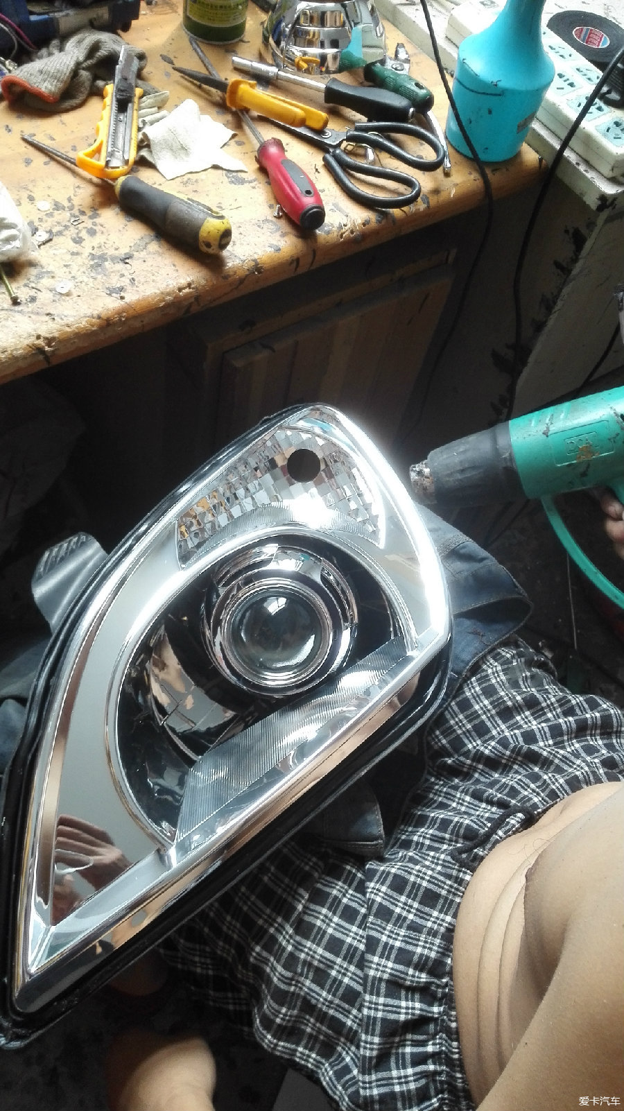

师傅们开始工作,用热风枪软化胶条,进行清理,,,

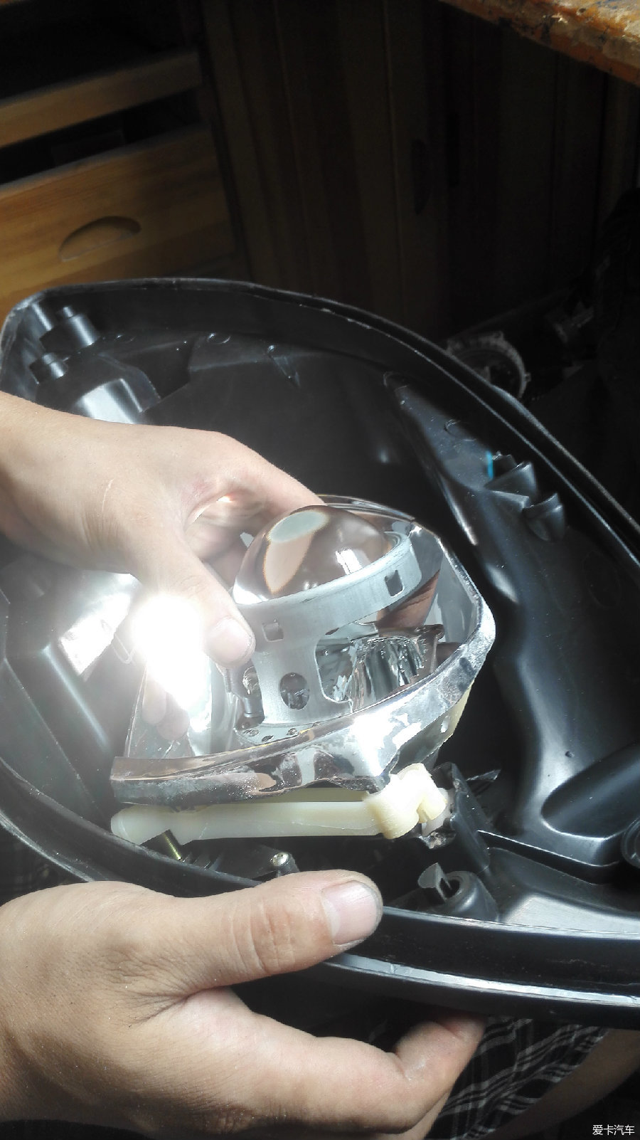

装配中,,,

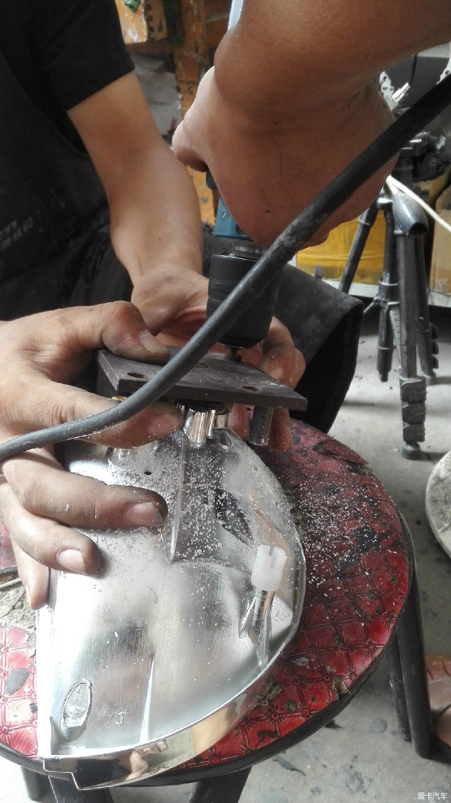

上电钻钻眼,,,

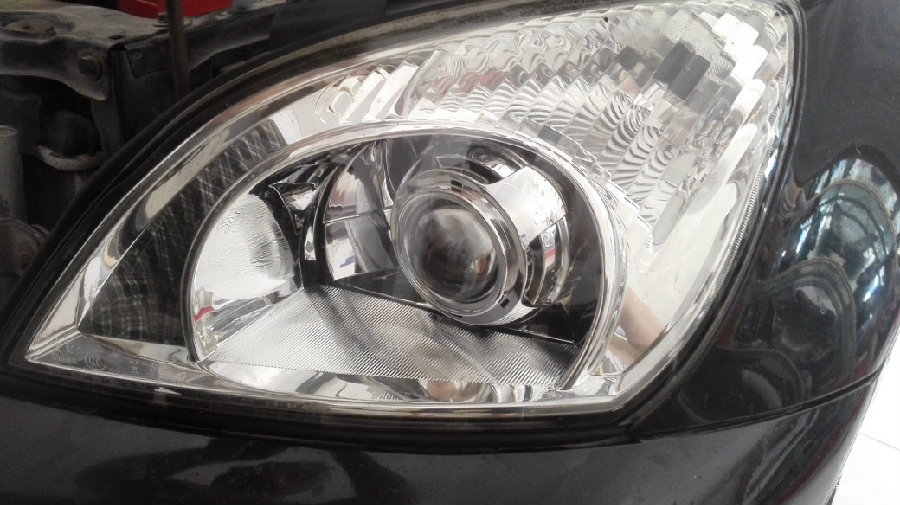

装透镜,,,

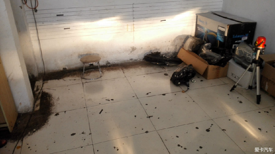

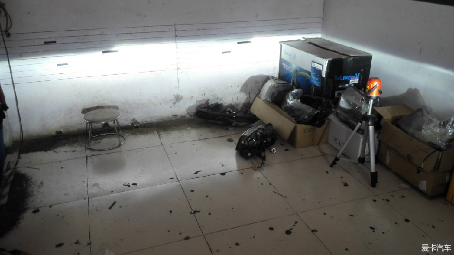

灯光试平衡中,,,
调整,,,

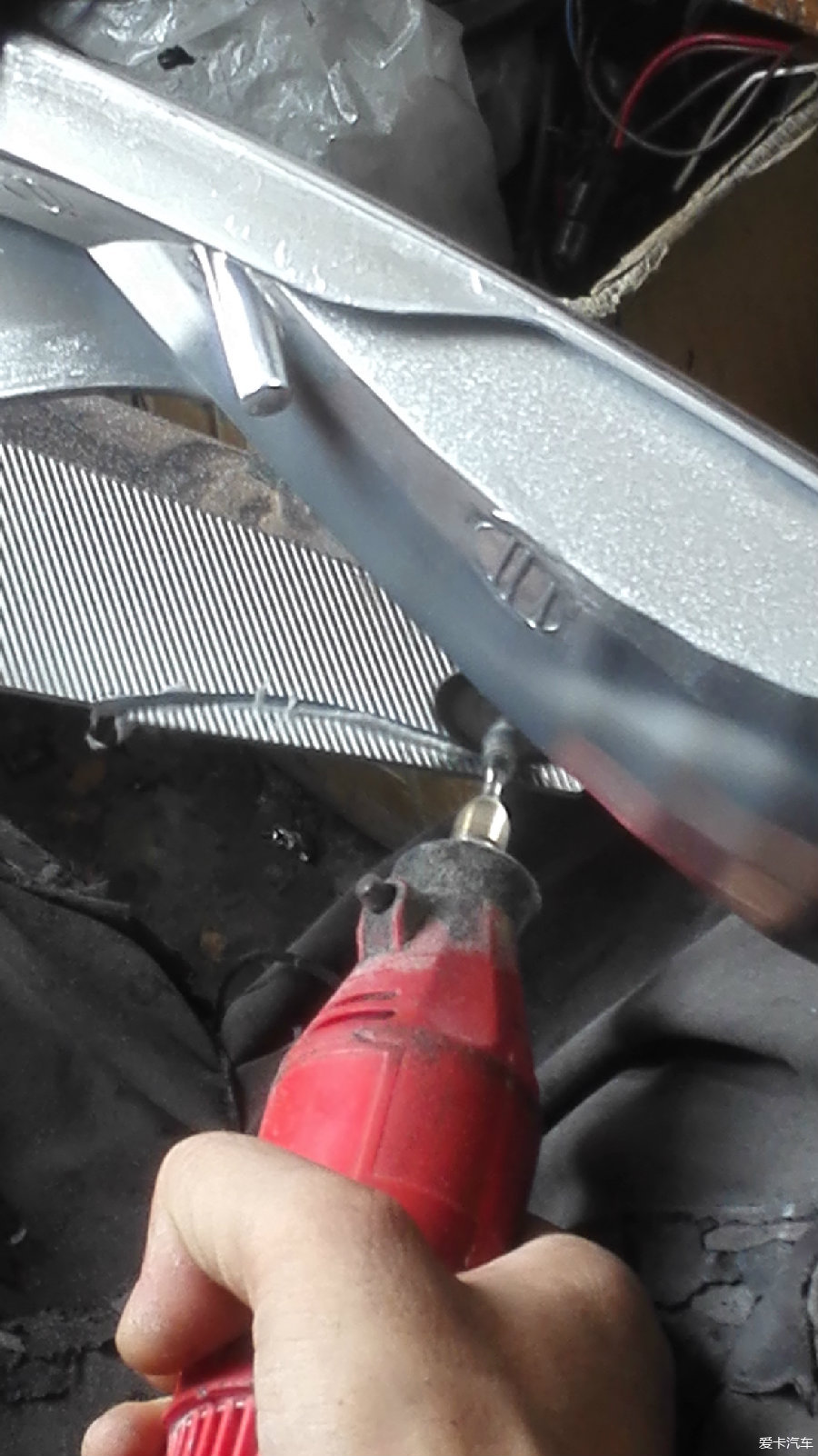

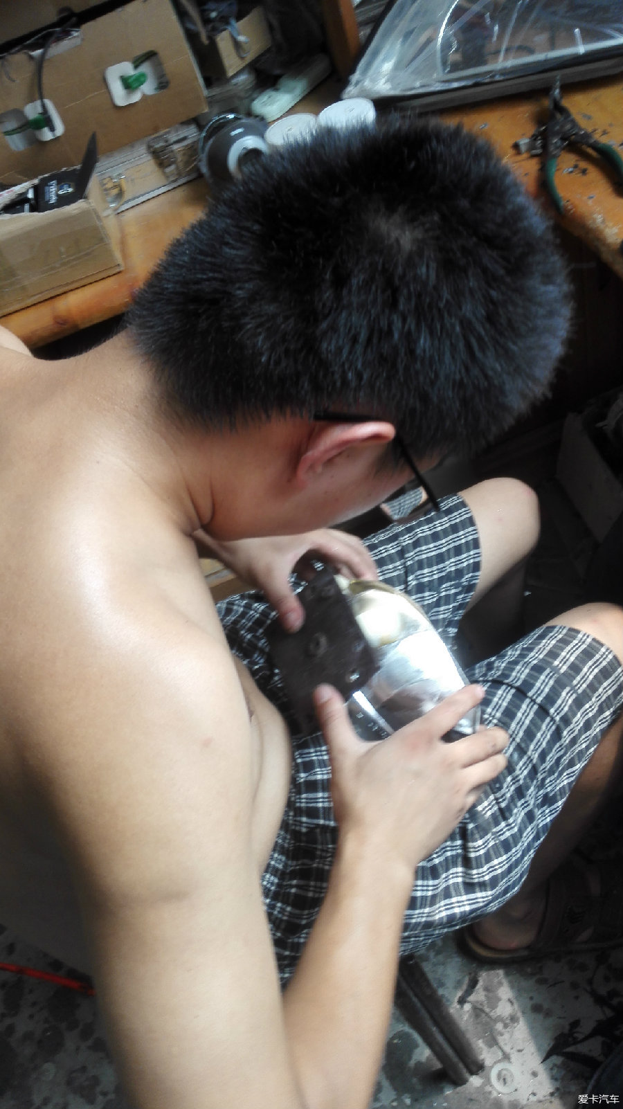

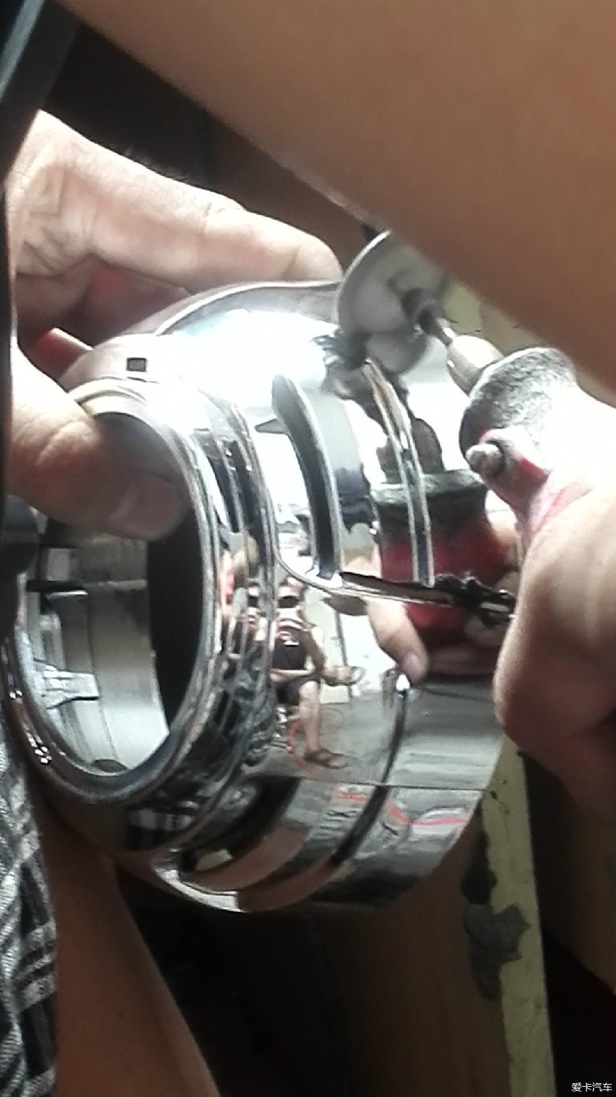

电磨切割灯罩,我滴心啊,,,
继续切,,,
每一道工序完成后都要用压缩风吹一下,用鹿皮擦干净,,,
装上密封胶,用热风机吹软了更熨帖,,,

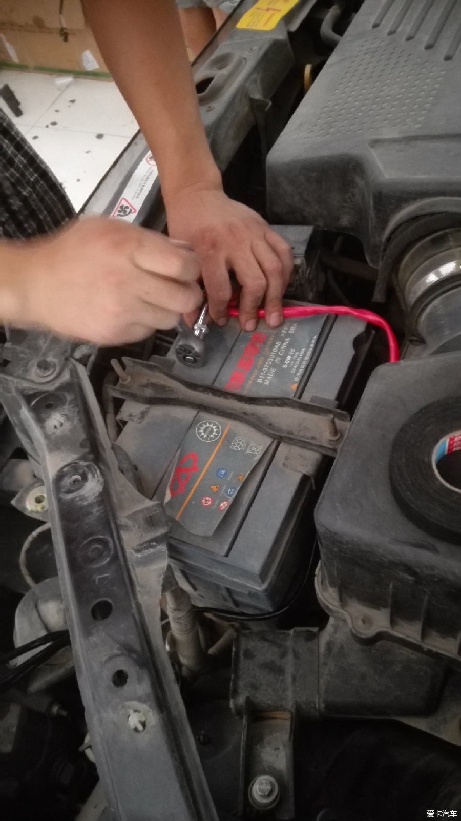

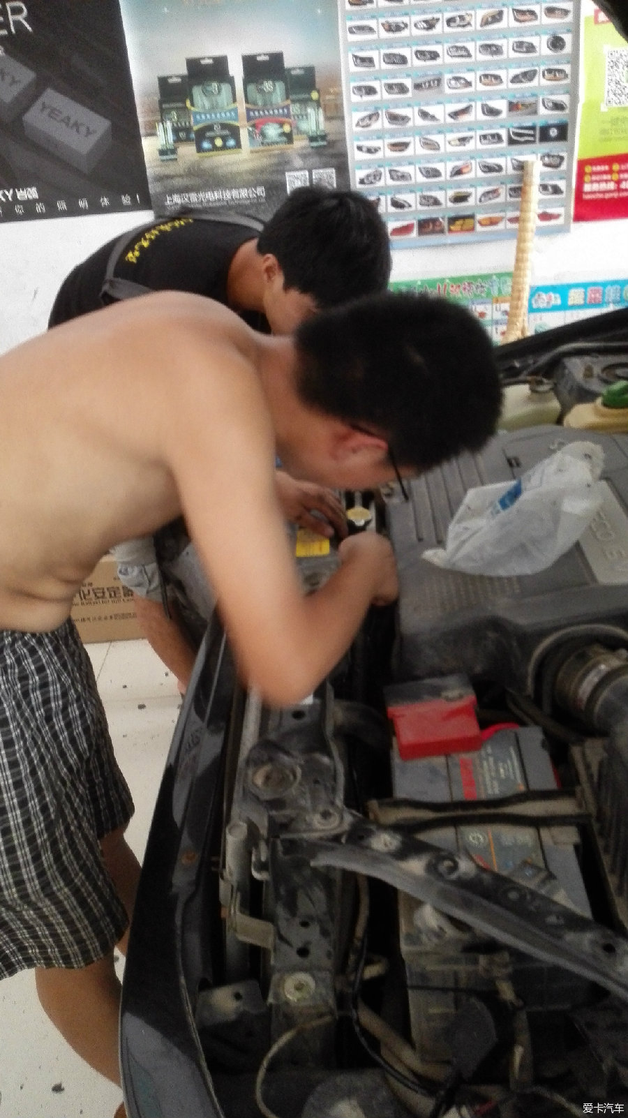

大灯电源连接到电瓶上

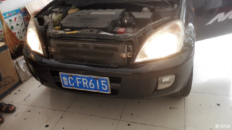

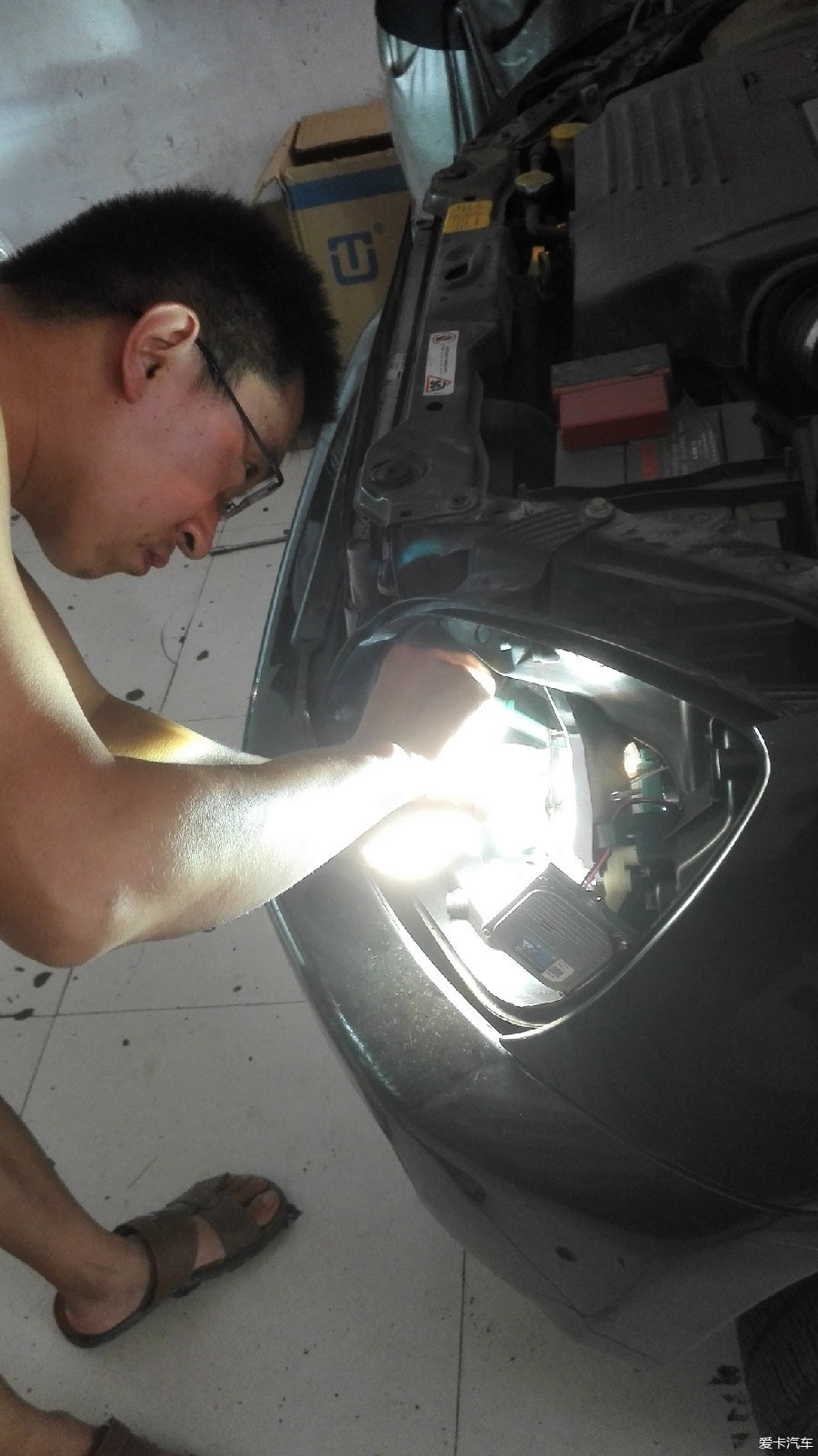

装灯,,,

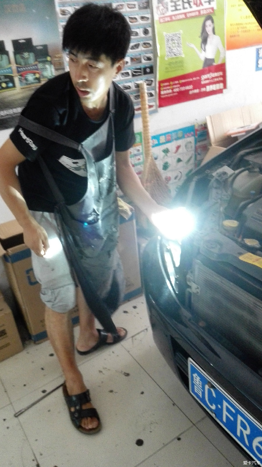

一看这灯就好,小眼真聚光

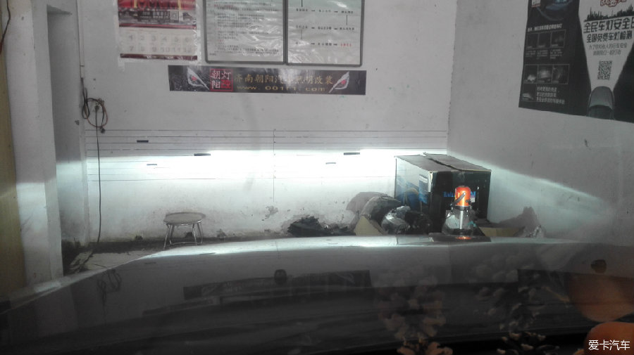

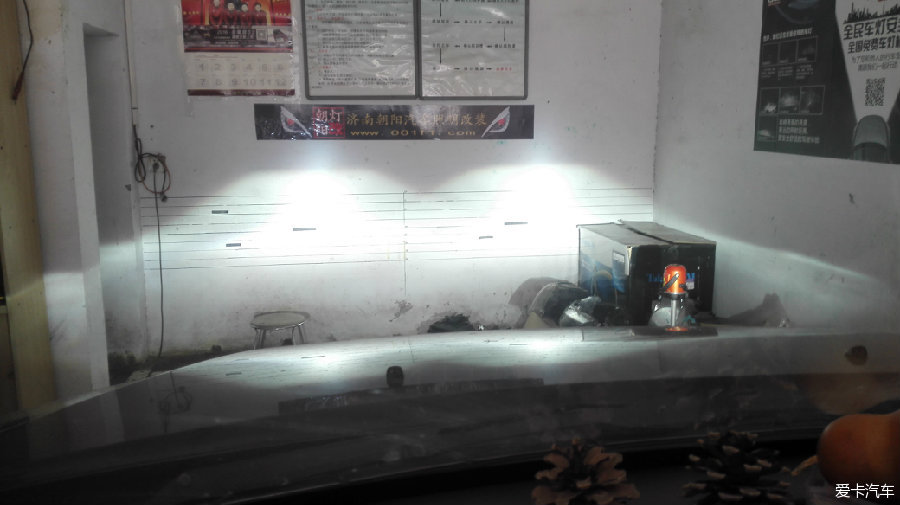

开灯调试中,,,
远光位置
近光位置。经过3个小时的工作,本次澳兹姆EBI灯光升级圆满结束。师傅们辛苦了

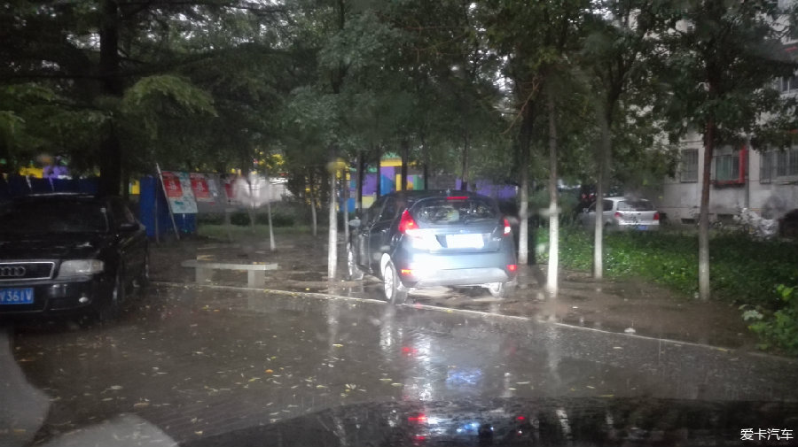

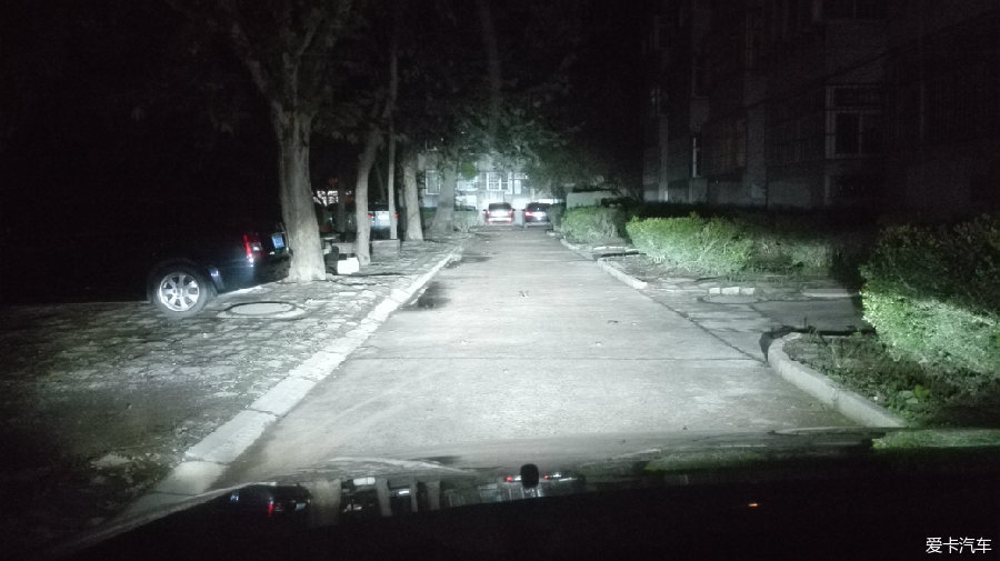

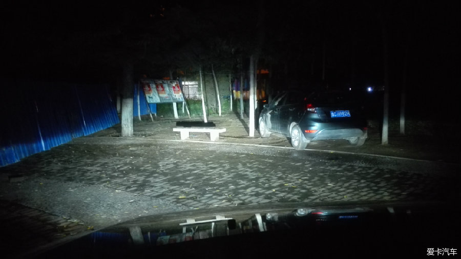

这是原车灯在家门口停车处的远近光效果,,,
改装前的原车灯

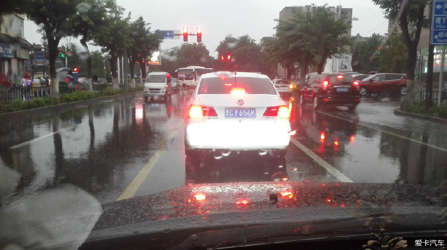

这是从济南回家的路上照前车屁股的效果,,,

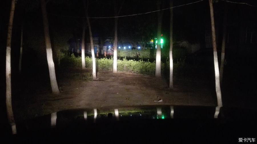

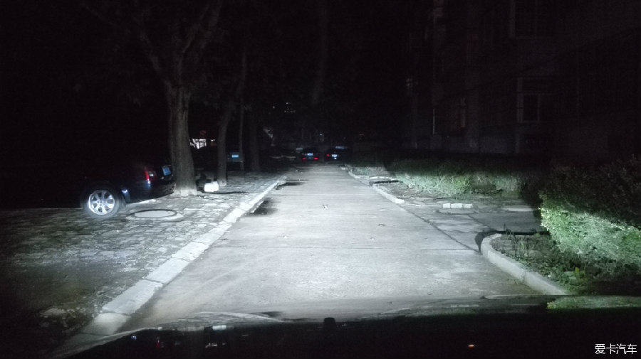

这是改装后在家门口停车处的远近光效果,注意;此时天还没黑,,,
这是改装后澳兹姆的灯光效果,近光大概20米左右
远光大概距离40多米,雪亮雪亮滴
近光
远光。这效果和原车灯比,直接就是一个天上一个地下,,,
