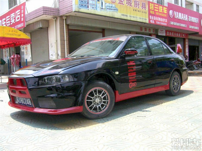

二、东南菱帅:

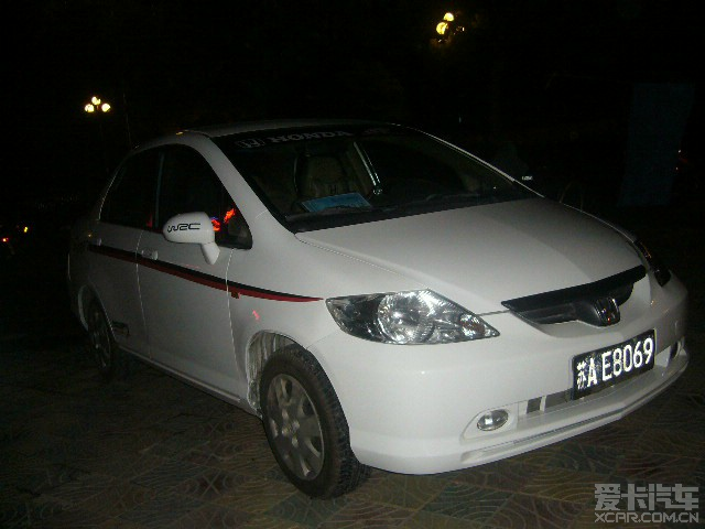

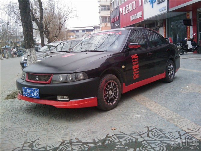

这是我改车的开始,除了车架、车门沒换外,其他的要么直接换了要么改掉,全部自己动手,那种感觉,不可言喻!成就感十足!EVO10大包围,S鼓排气,Oz经典款轮毂,双天使眼双透镜大灯(那时候没有烤箱,到可全用热风枪烘出来的),日本拆车竞技变速箱,X安全带的椅桶,钱花了很多,车卖的时候卖了个改装头,说多了全是泪!后来就换了经典的马六!

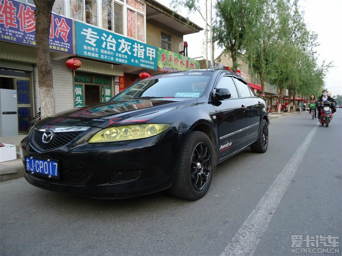

马六就完全不一样了,经典的经典,开始说再改车就剁手,最后还是按奈不住那颗骚动的心,改了轮毂和刹车(横滨轮毂,ADVAN,前六后四卡钳,鸭尾,胎儿压监测等等等等!后来一场车祸把它和差点把我解决了!

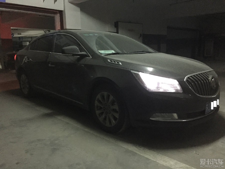

到了别克就直接开始选车,曰哪辆最重,小客说别克轿车最好的就全新君越了,往里面一座直接高大上啊!就地还价,半小时谈好22万搞定,开始答应送龙膜,说合同上没地方写了(全写了些不值钱的东西),后来提车却扯皮了,哥也是侠客一个,何必和他们这些小人置气呢!不要那三百块的膜了,果断去3M施工店贴了全车膜还包括全景天窗.再后来就是半年后的今天,定了CX-5。

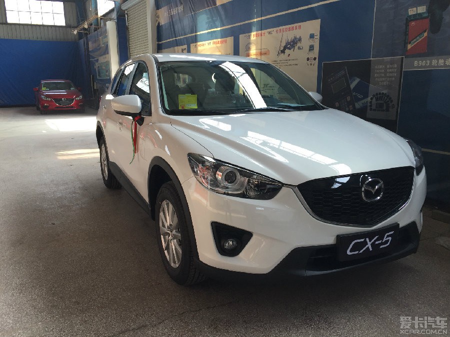

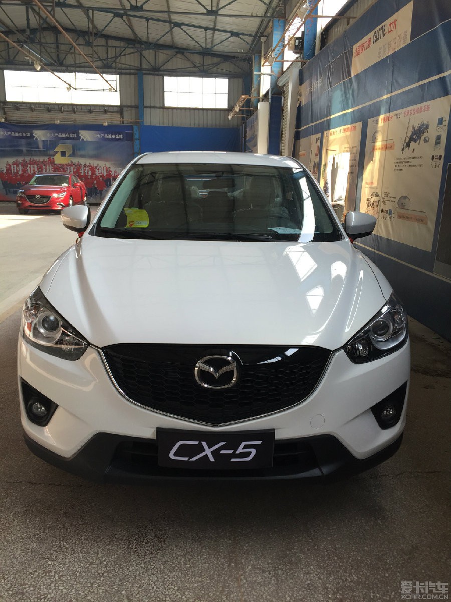

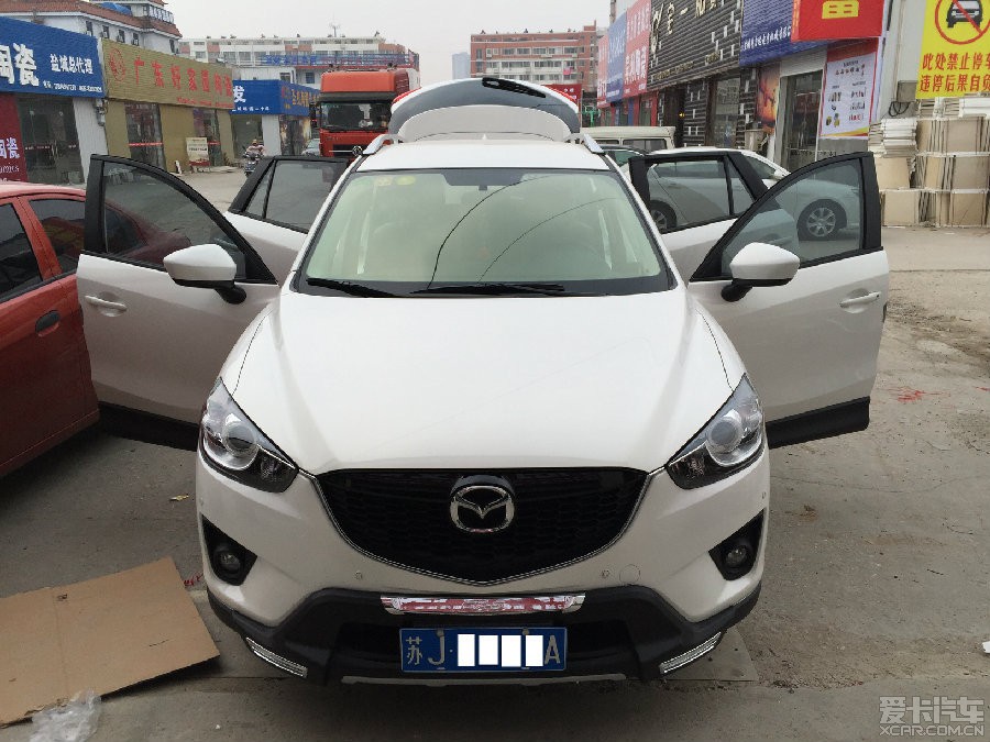

一、提车;
4S的验车、提车过程大家都一样就发几张照片意思下吧!

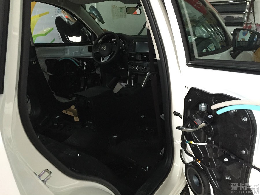

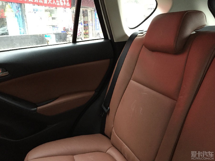

二、DIY之内饰篇

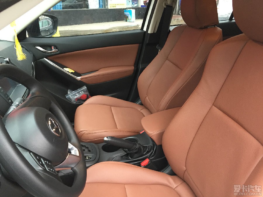

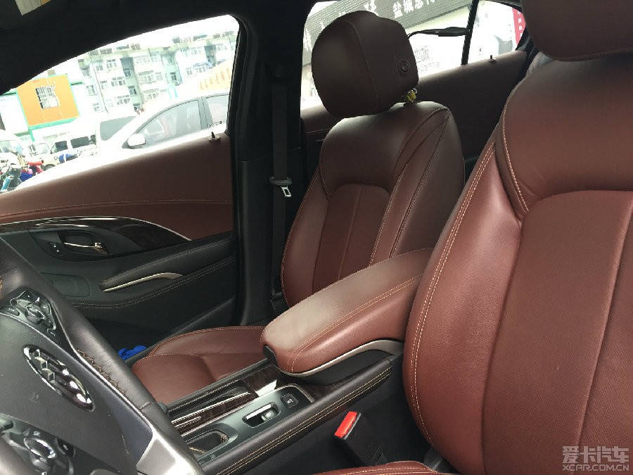

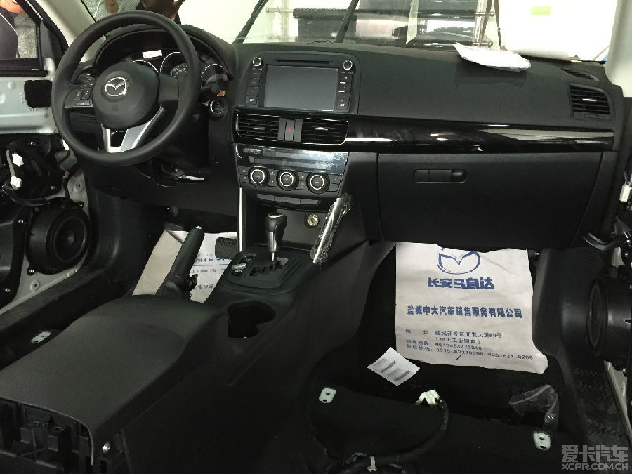

原车座椅和扶手感觉太差,提车首日就拆了包真皮,受大君越的毒太深,果断选择棕色,坛子上好多网友扶手都没包,看来都没有自己亲自动手,让坛友们看看效果,上图:
拆得好心痛啊!!!!!!!!!!!!!!!!!
对比下君越的效果,是不是一样样的:

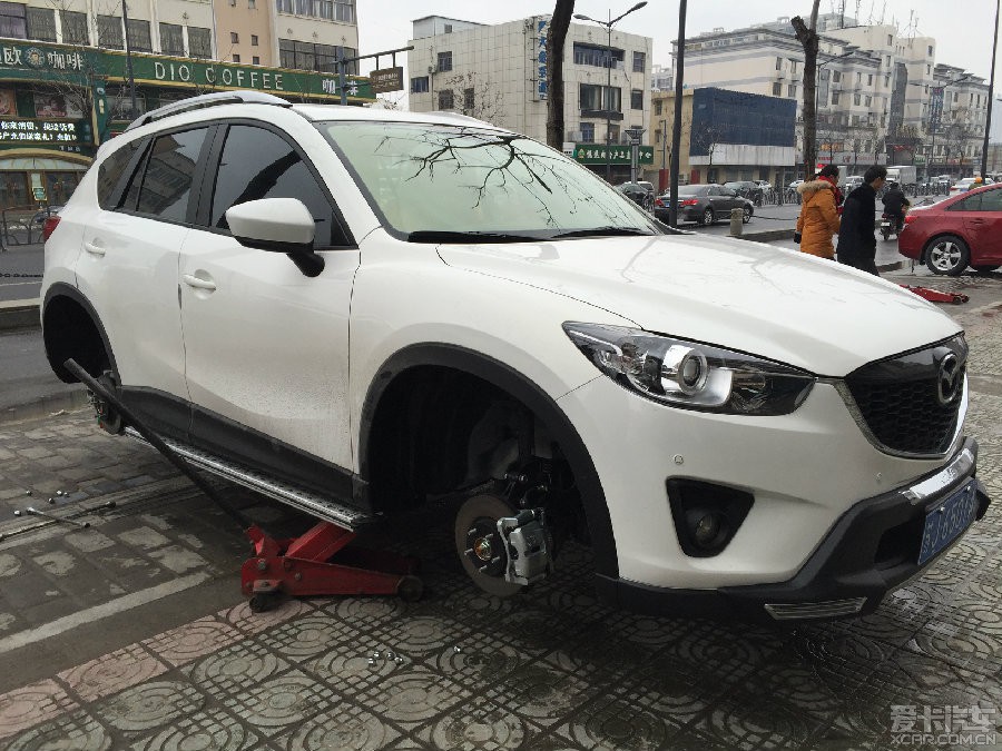

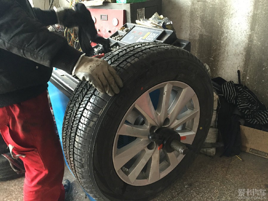

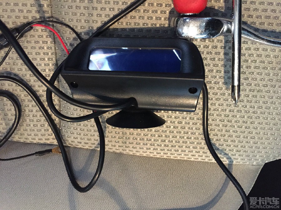

三、胎压监测施工篇
在朋友的店施工,最起码的不用花钱,话不多说直接上图;
拆轮胎
上感应器
动平衡
主机
匹配(过程很复杂)

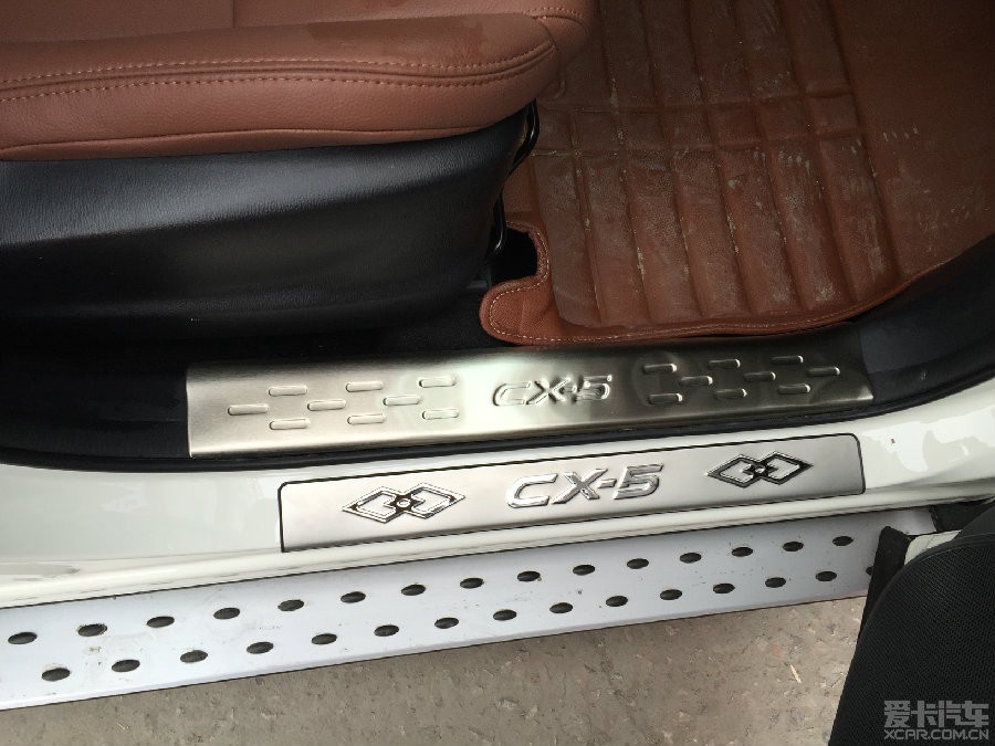

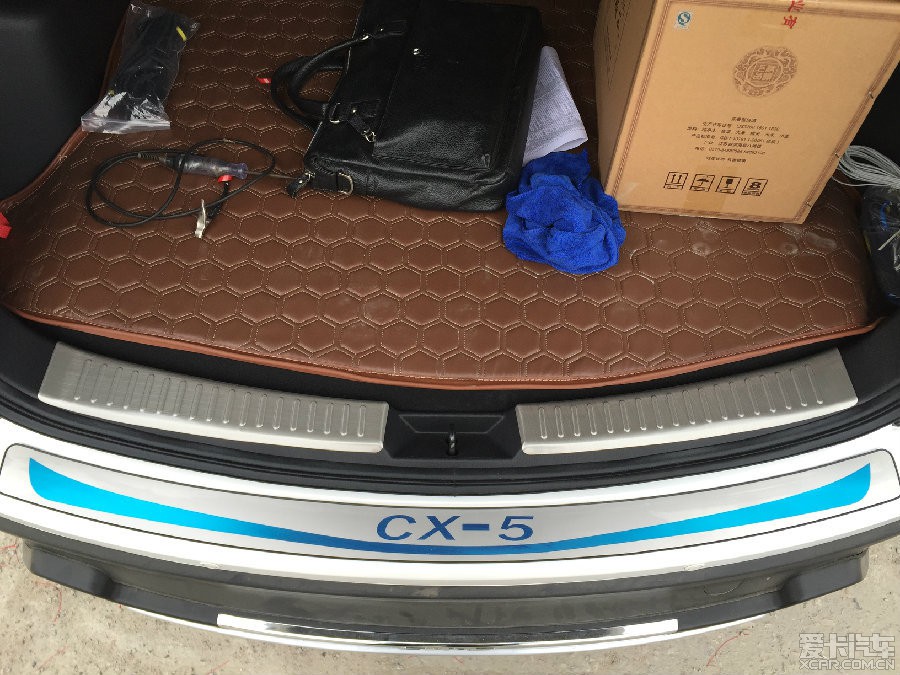

四、车身装饰篇

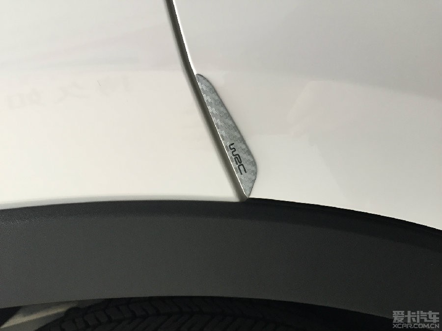

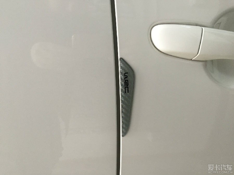

碳纤维防撞条
不锈钢压条

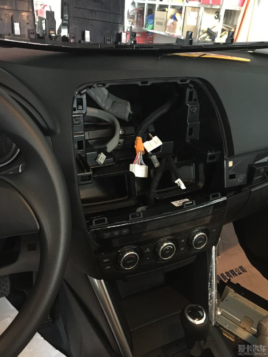

五、电子装备篇
8寸导航,大家应该一样,千把块的东西

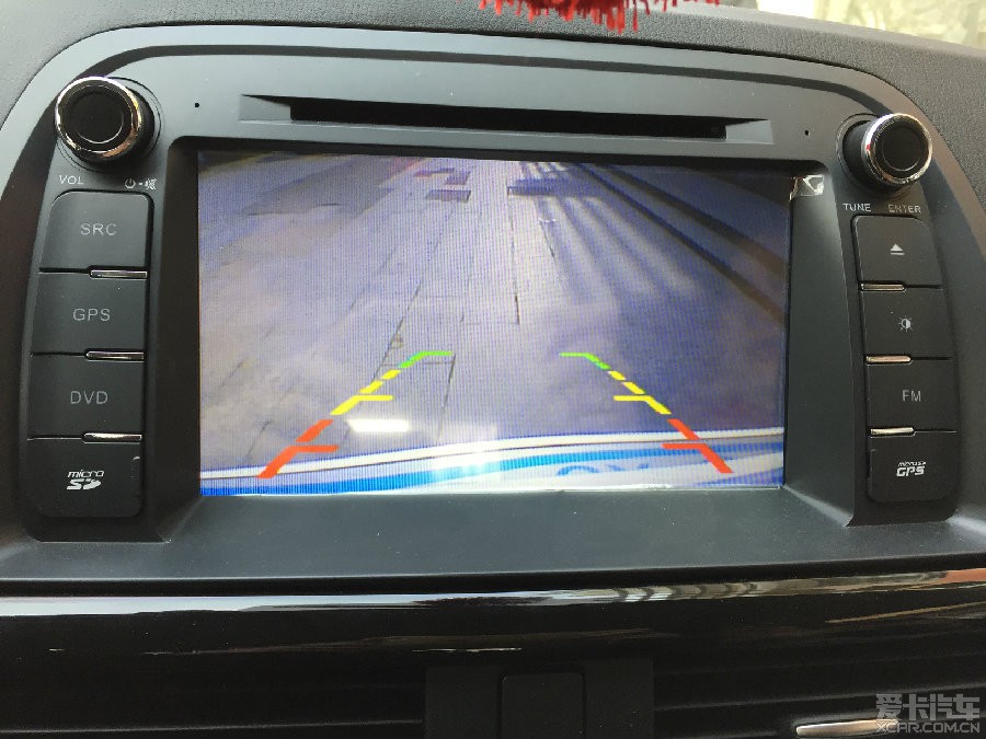

倒车影像,效果太差,改天换高清
行车记录仪,直接连接导航显示
铁X军8探头前后雷达,自动识别,真人语音(小姐的声音叫得心里酥酥的),距离分段分区显示,盖过原车的效果。

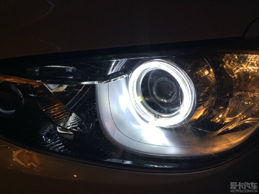

六、隆重推出DIY之灯光篇(改装有风险,非专业人事,切勿模仿,后果自负)

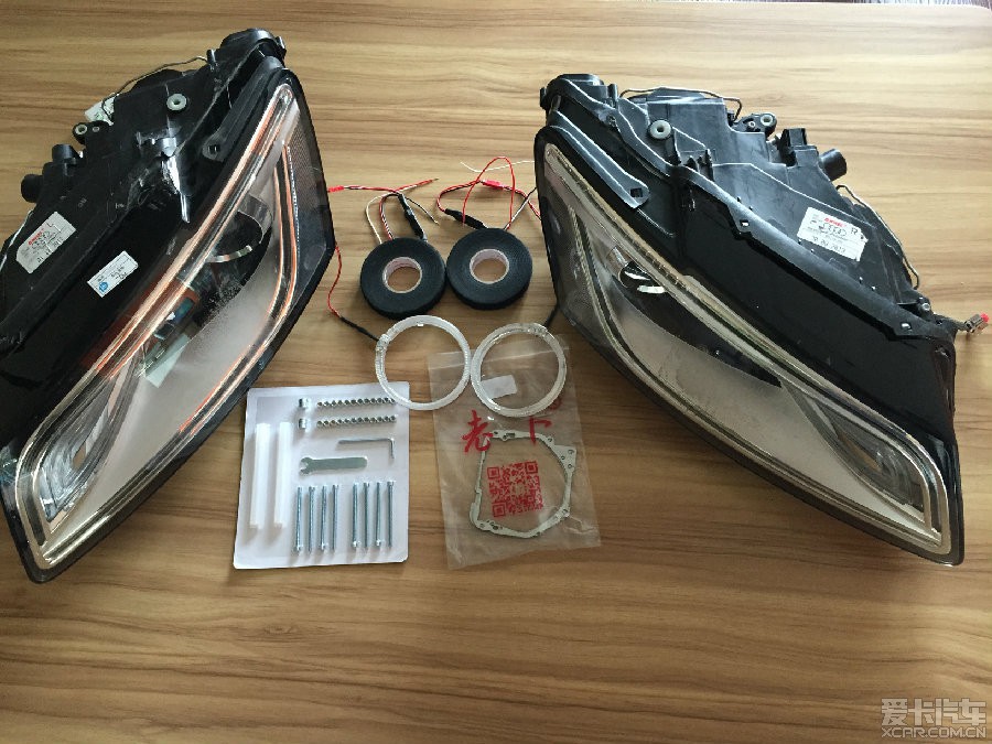

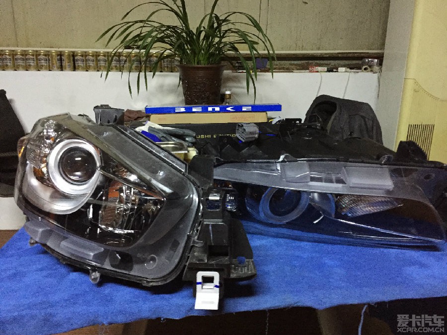

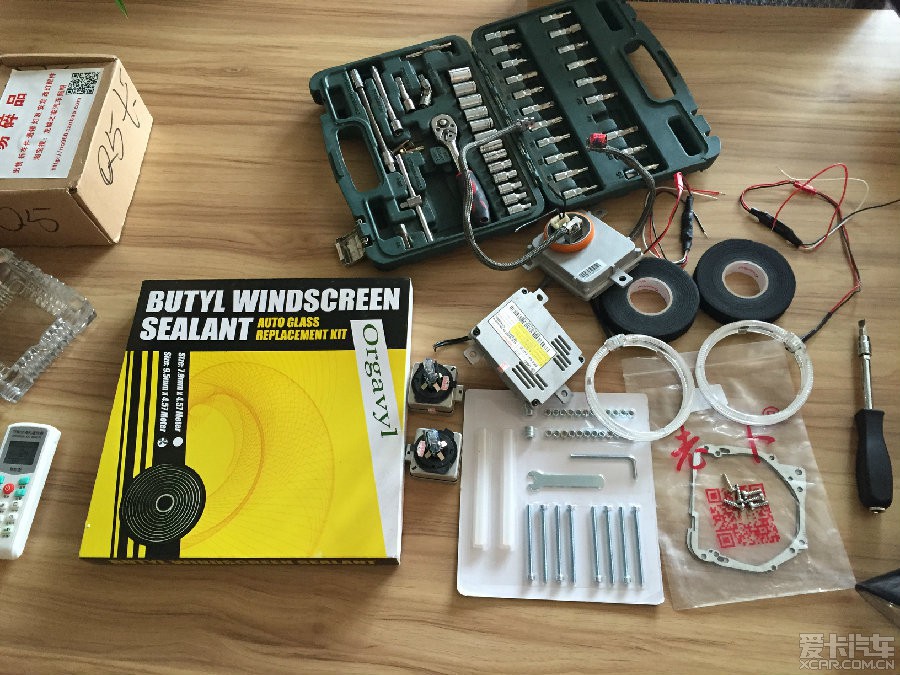

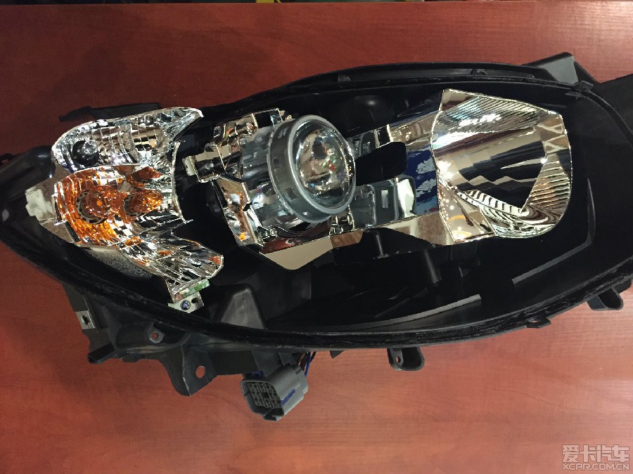

1、备件采购:
在此还要感谢下某宝龙城之家汽车照明提供的备件:Q5原车大灯总成2只、宝马款LED导光天使眼、欧司朗D3S氙气灯泡、奥迪原厂华科电脑板、三菱小系加长线束、配套转接支架、美国蛇胶、螺丝螺母缓冲套装、德国进口平纹布基毛胶布。
2、杀鸡取卵
看看这个线束,好东西就是好东西啊!

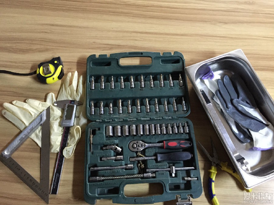

3专业装备(库里的样品)

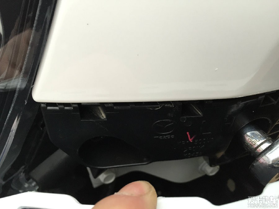

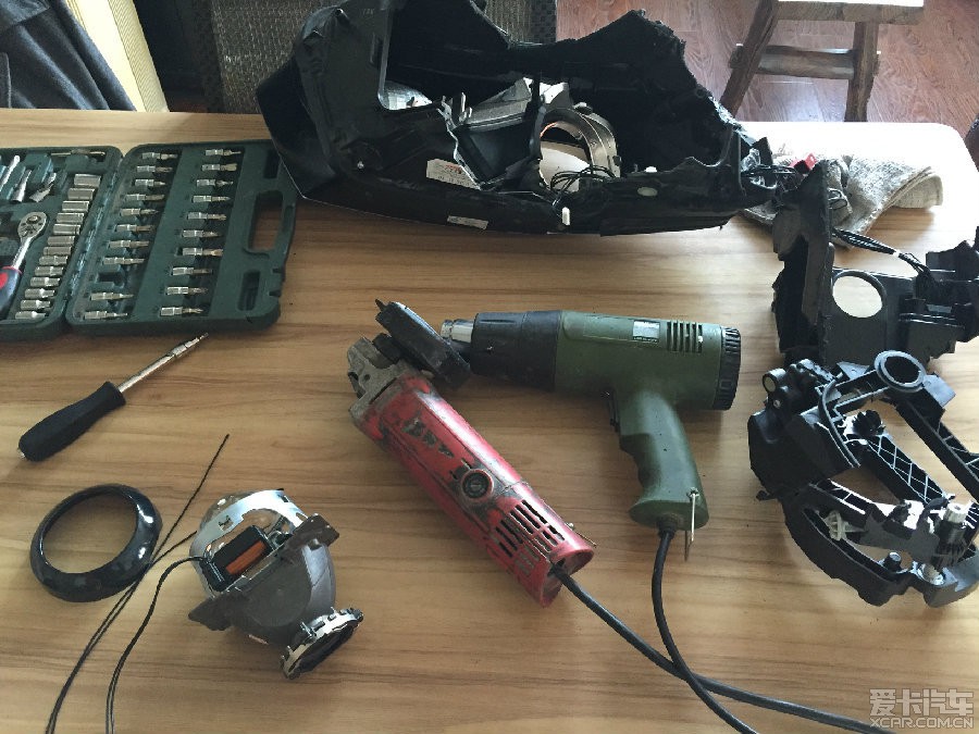

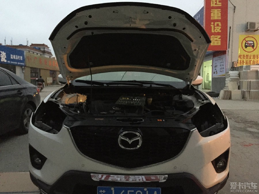

4、拆原车大灯
说多了好心疼啊!
拆下的大灯

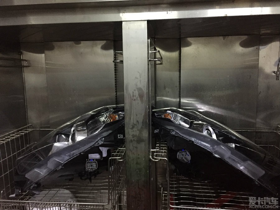

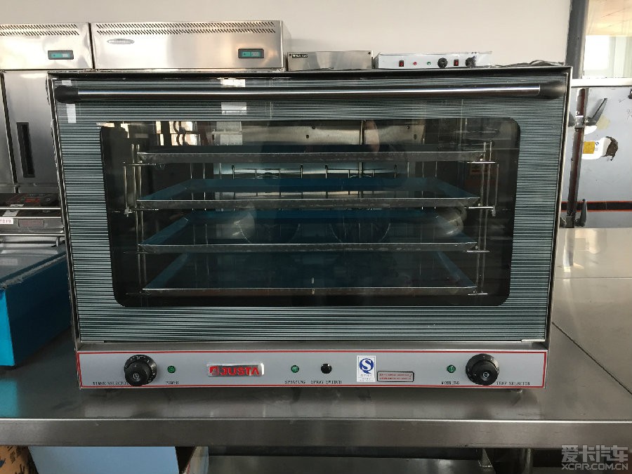

进烘箱,热风循环的,为了保护灯罩,100°烤了40分钟(温度高了将来灯罩会龟裂、发黄)。
拆开的灯组

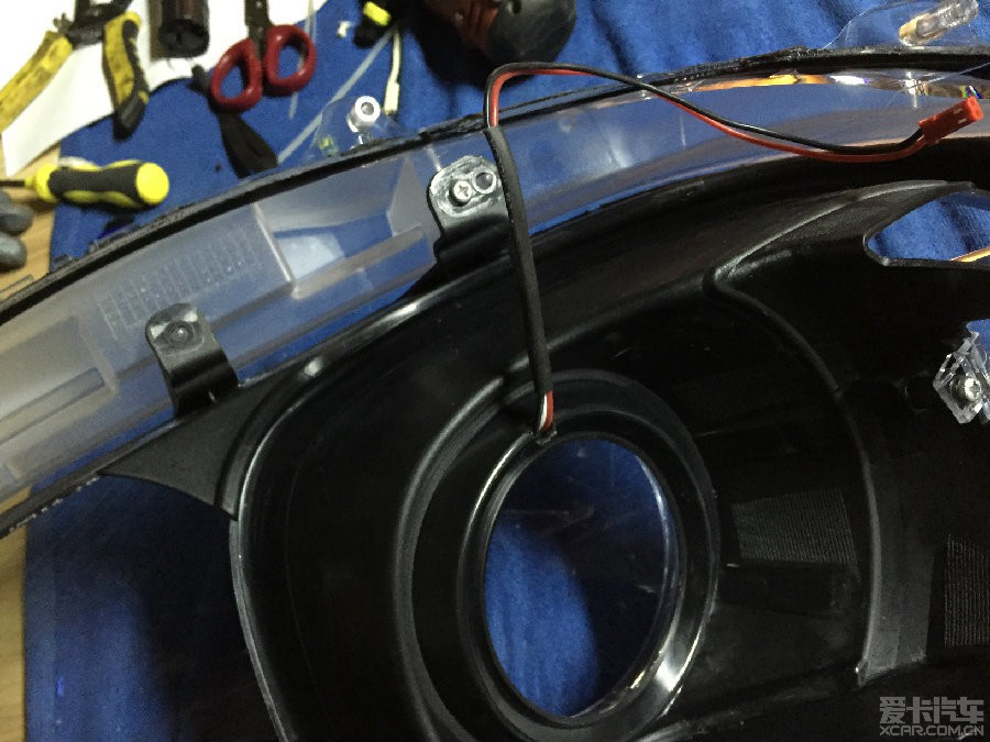

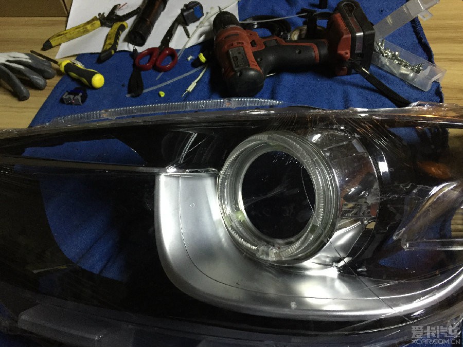

5、外灯罩装饰,拆开装天使眼
打孔穿线
组装完成(记得防止刮花灯罩,外面要贴防护膜)
通电,瞧这效果,开小灯全亮,开大灯亮度减半(增加使用寿命)

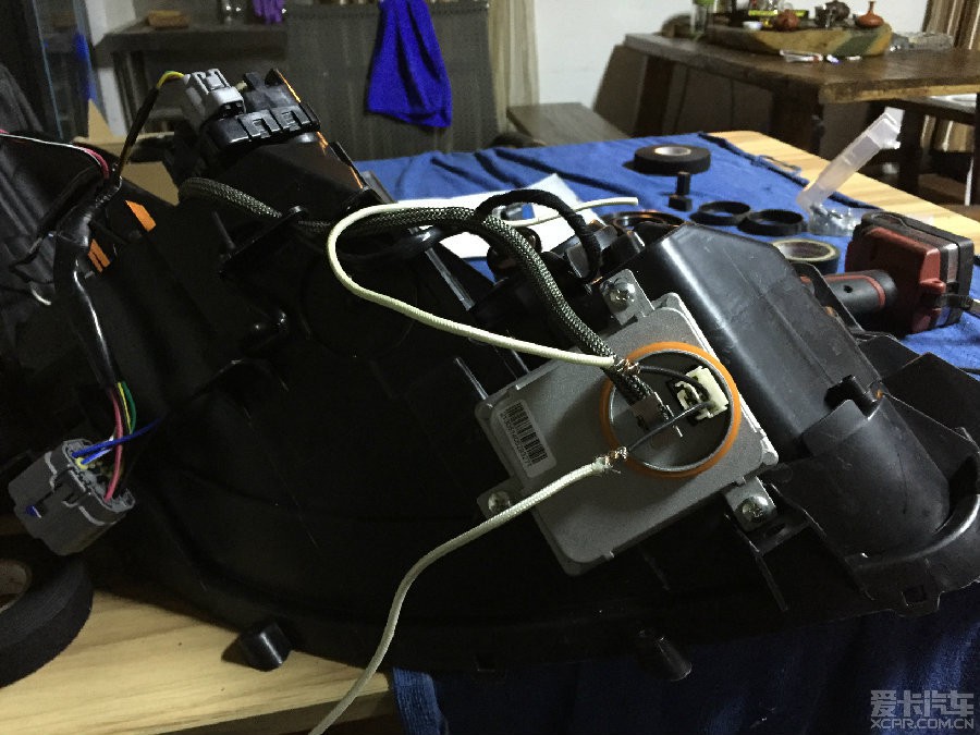

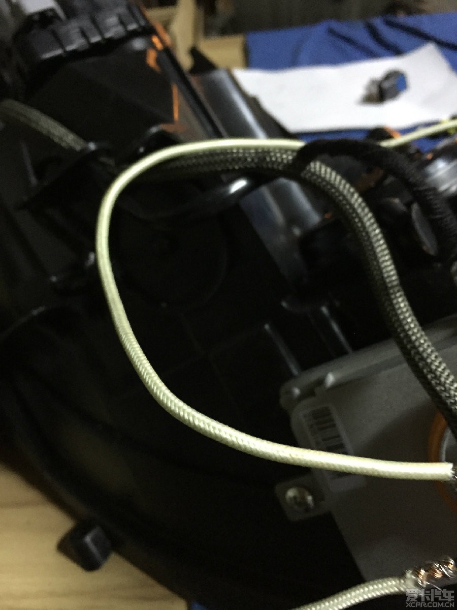

6、改线装安定

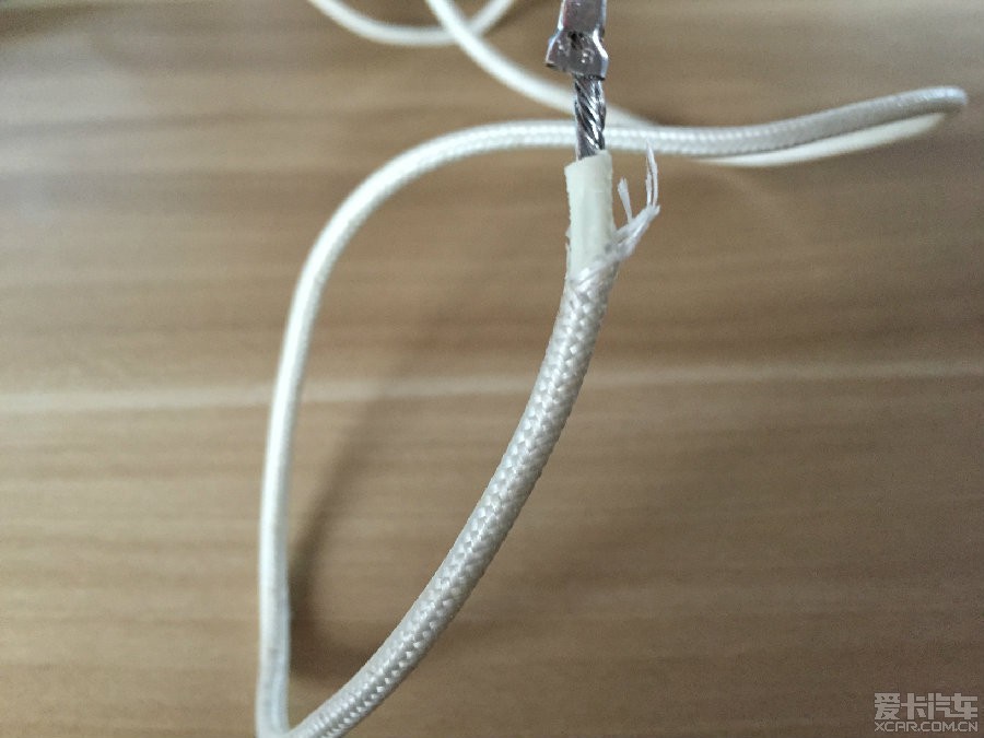

瞧这线可是我们工程上用的耐高温线,双层胶套,火烧都不会坏的,顶多熏黑了。
外层全部热缩管胶套,外层德国进口平纹布基毛胶布。

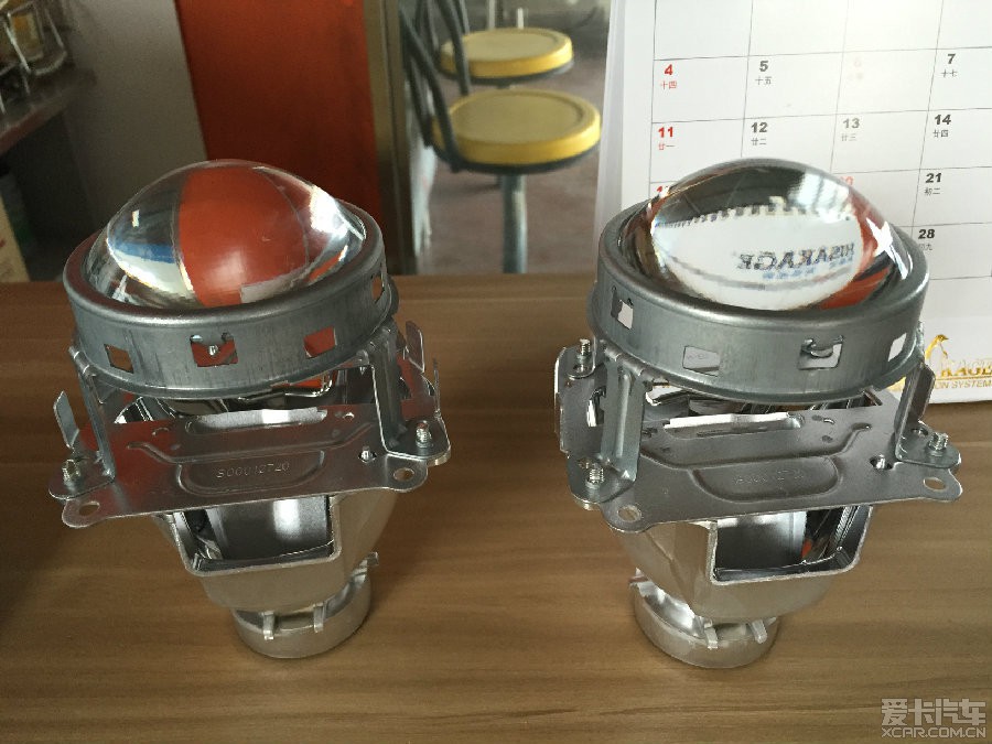

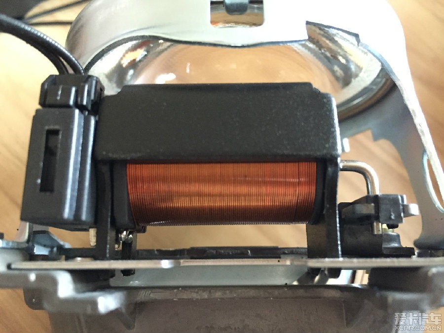

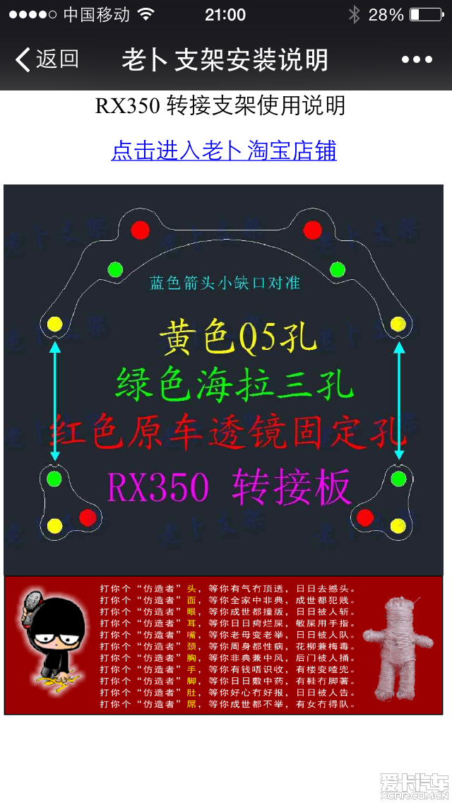

装Q5透镜的图纸,安装的时候没拍照片,装好了才想起来。
拆下的透镜,质量不是一般的差,只有Q5的一半重。

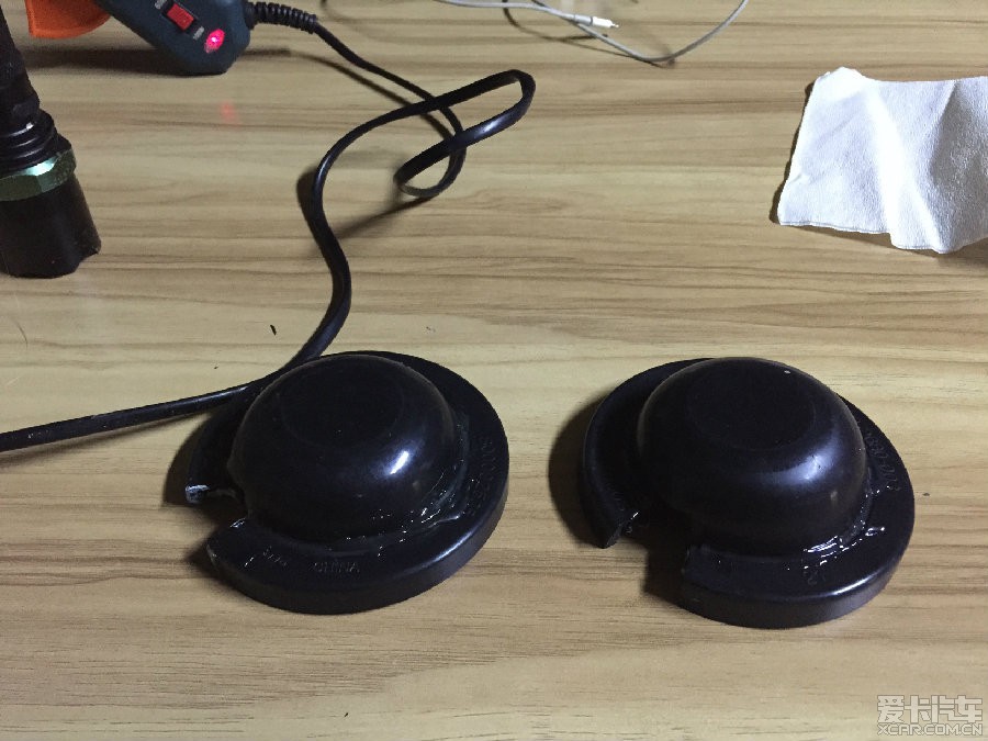

原车的灯罩不能用了,自己DIY了一套,绝对贴合,爽!

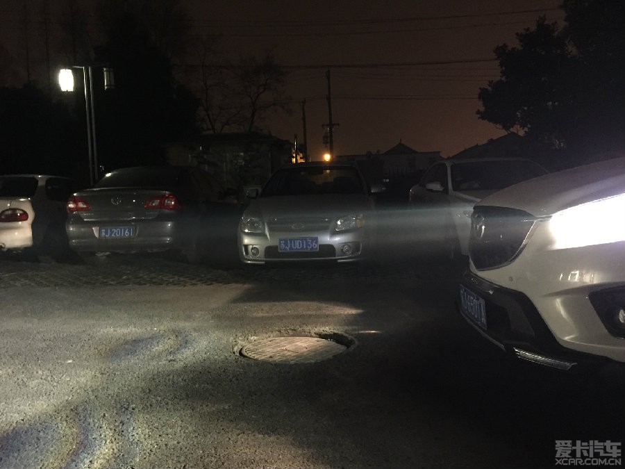

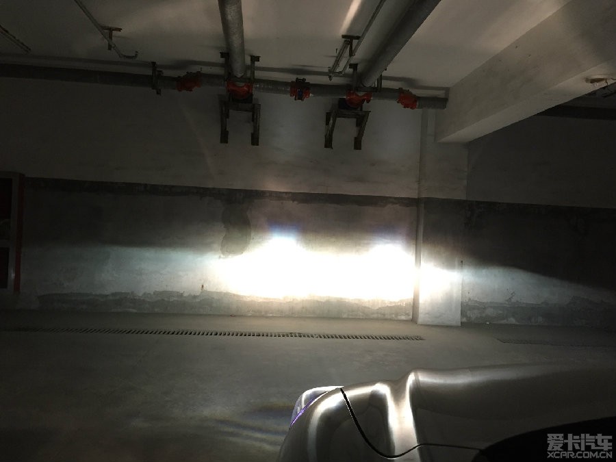

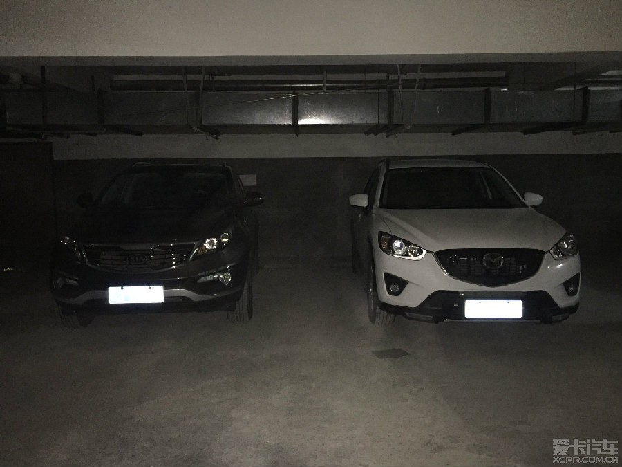

6、装车试灯
水平灯线
瞧这切割线,比我的君越漂亮多了。
不是一般的亮!!!!!

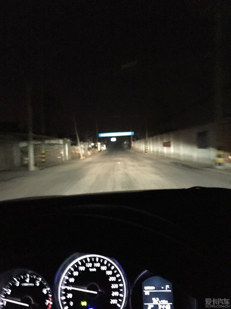

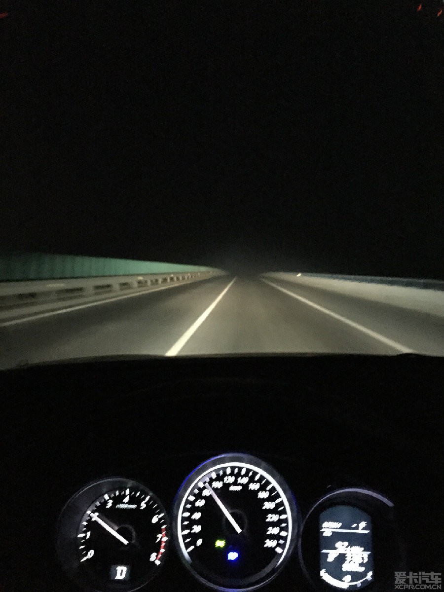

跑个夜路,找点感觉
爽!爽!爽!
现在路上看到开远光灯的直接打开远光晃它,看到它突然变自觉了的感觉真爽!

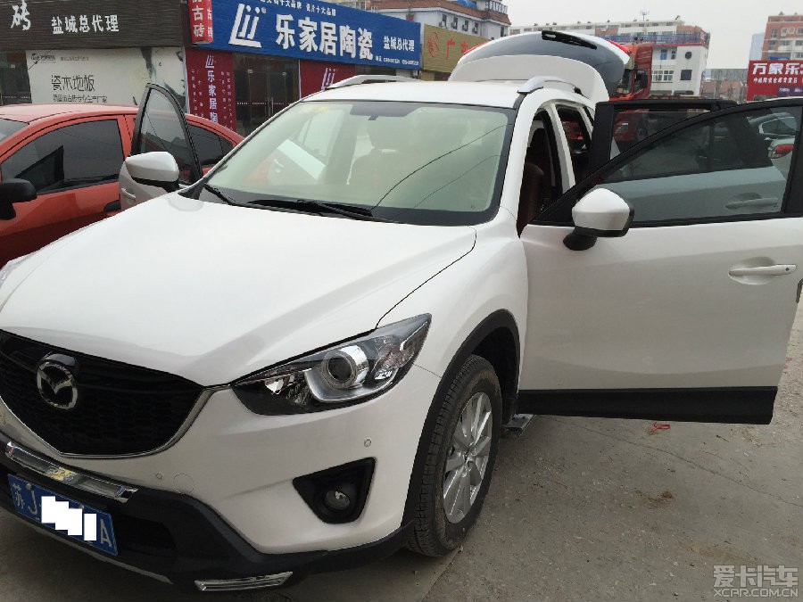

开始买车的时候感觉这车不大,在地库遇到这玩意才知道原来比智跑还大一点点!

车买回来一周,老君越直接没挪过窝,赶快去洗下,好沧桑啊!
