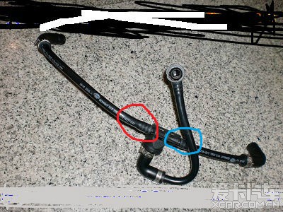

本人2011年入手05年1.6 5V老宝一台,到现在里程113700公里。前段时间老是感觉怠速游车,开到常去的维修店检查,检查发现刹车真空管两端已经开裂,密封不严。如下图红色和蓝色圈内位置:
遂通过店主定到一根刹车真空管换上,换上后本以为大功告成,谁知一段纠结而辛酸的排故历程拉开了序幕。

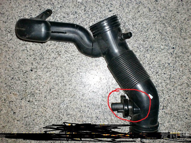

用仪器检测,喷油脉宽达到4.8-5.5,空气流量也到了5以上,发动机负荷长期在25%以上游荡,遂推断进气软管单向阀老化,没起到作用。找到本地一家汽配店,定了1根副厂的进气软管,如下图,红圈内即为单向阀
第二天上午,汽配店通知进气软管到货了。下午下班,我迫不及待地冲了过去取走,心想在回家路上顺道找个维修店装上就行了,结果。。。。。。维修工居然把管子掰断了,我了个去!想想副厂件本来质量也不太稳定,价格也不高,再找汽配店定了一根。

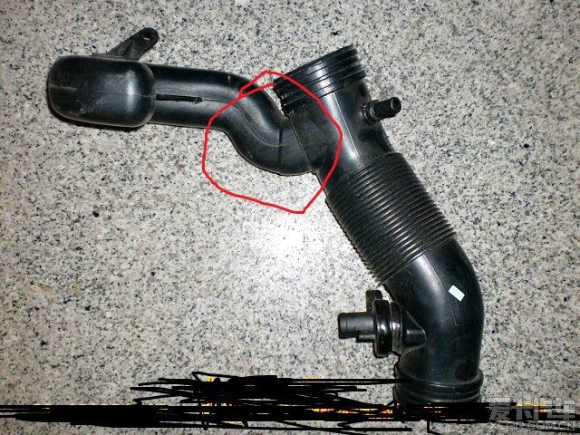

第二天,汽配店通知我管子到了,这次我不找路边店弄了,还是去维修店算了,顺带把弄断的那一个软管也一同带上了。结果到了维修店,大师傅对副厂件的软管也感到比较棘手(副厂件确实比较坑,塑胶质量姑且不说,管口太小,套不上节气门和空气流量计),结果一不注意,“pia~”一声,第二根副厂件又跟这个世界say goodbye了。如下图,副厂件红圈处很容易就断开了。
最后大师傅一阵捣鼓,把副厂件的单向阀取下来,粘到原厂的软管上,又用密封胶把接口处封好,并用捆扎带捆紧完毕,装车,启动。。。一切如故。读取数据仍没有变好的迹象,而且怠速越来越高,达到1140-1200。大师傅也没招了,通过关系,让我第二天开到SSSS做一个全面检查再说。

在等待SSSS技术员过来的过程中,清洗了节气门,一切如故。晚上7点过,人来了。二话不说,直接开干。又重新检查了空气流量计、进气软管、进气支管、碳罐进气管、真空盘以及各种插头,仍没有发现问题所在,最后只剩下前面换过的刹车真空管。
检查过程中,用手稍微捏住上图红圈任一位置的软管,怠速立马下降,而且稳定。判断问题应该出在刹车真空管的三通上,如下图所示位置
取下车上刹车真空管的三通,和原厂件一比较,真相大白!
原厂件三通内的通气孔径目测最多只有1-2mm,车上刹车真空管的三通孔径目测至少5mm以上。知道结构的TX应该清楚,刹车真空管一头接到进气软管,一头绕过节气门直接进入发动机进气支管,相当于没有通过节气门,无缘无故给发动机增加了进气量,造成怠速居高不下。
找到问题所在,解决就简单了。把车上刹车真空管的两端管子硬拔下来,然后用火稍微烤一烤装上原厂三通(硬塑件,不好装),再用卡箍卡紧,装车,点火,启动。。。。。。喷油脉宽2.8-3.2,空气流量2.4左右,发动机负荷20%左右,我的老宝又回来了。
