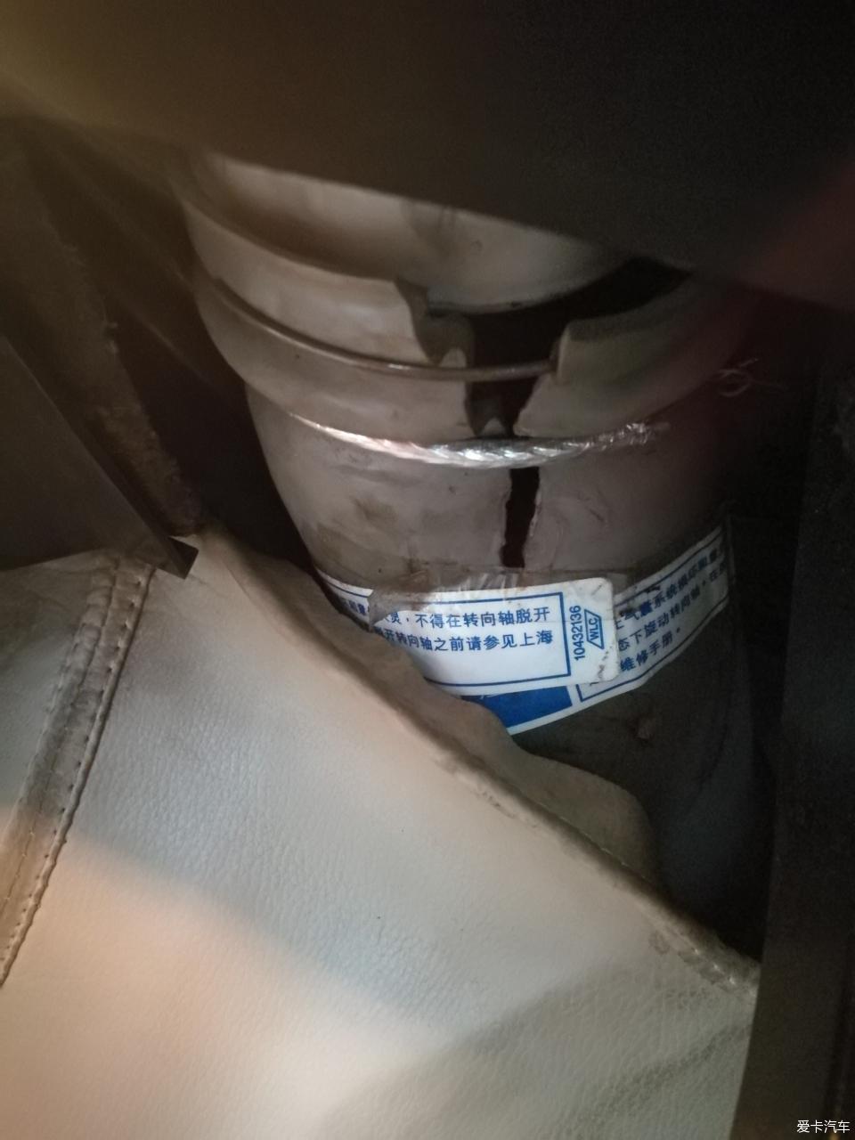

06君越底盘异响,原地打方向没有异响,一旦车辆行驶,路面稍微有点颠簸就会发出异响。路况差的就更不用说了,异响声音很大。
异响来自驾驶侧正前方,感觉就在脚跟前,很像螺丝松动后物体的撞击声。去了几家修理厂,都没有检查出具体原因。只是推测或者猜疑是方向机出问题,都说要先更换方向机再看。
车辆底盘几家修理厂都轮番检查过,没有松动的迹象。全车减震顶胶、三角臂、平衡杆胶套、葫芦串、鸡脚都没有问题。行驶过程中异响出现的同时打方向,方向没有松动和旷的问题,很是苦恼这异响。也请教别的技师,都说这底盘异响是最难整的。
请各位路过大神看一看,有没有好招。感谢!
