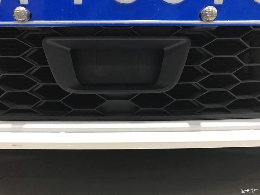

1、ACC自适应巡航

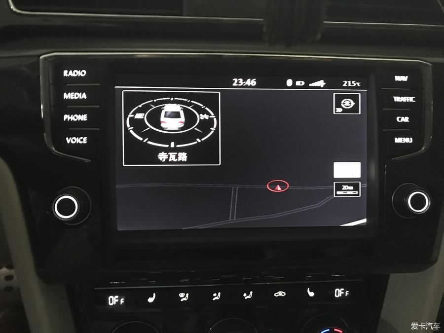

2、048mib主机

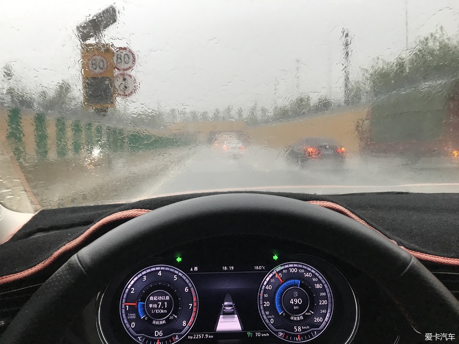

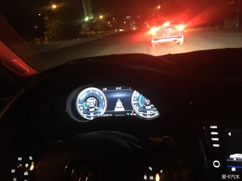

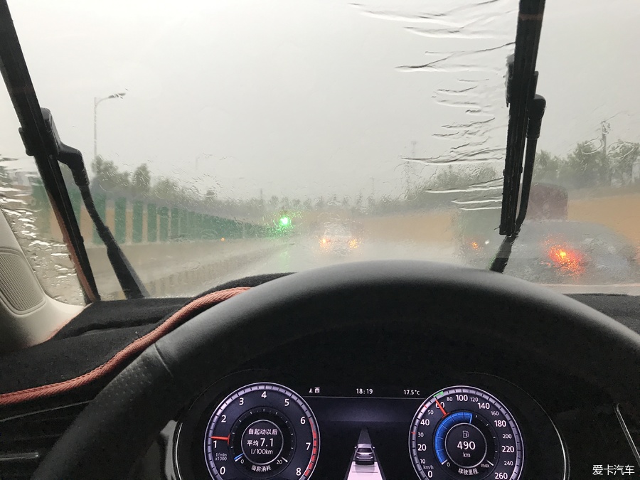

1、ACC自适应巡航
这东西因人而已   我本人在跑高速、大雨天看不清前车的时候会开启 挺实用的   功能么会自动跟车 在前车减速或者有插队的车驶入时可以帮你踩刹车(注意:原车带的定速巡航只是通过控制档位达到减速效果不会帮你踩刹车),同时后刹车灯也会亮起给后车警示效果  同时带有前部辅助  当ACC探头检测到危险会帮你紧急制动。

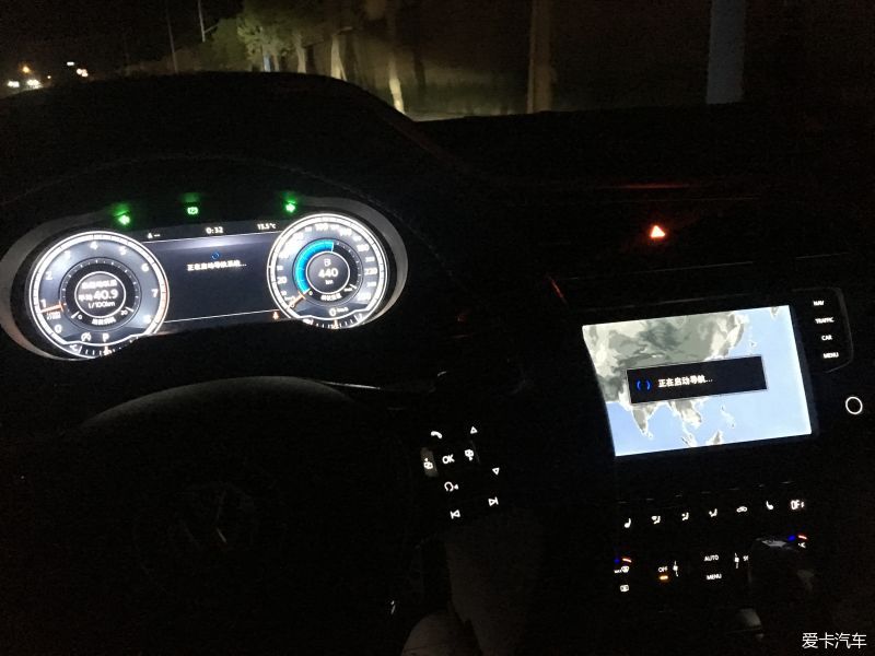

2、048MIB主机
完美支持映射全液晶仪表  比866多了WIFI、自动唱机、可以看视频了
PS.主机拍的照片很少 大家凑活下吧

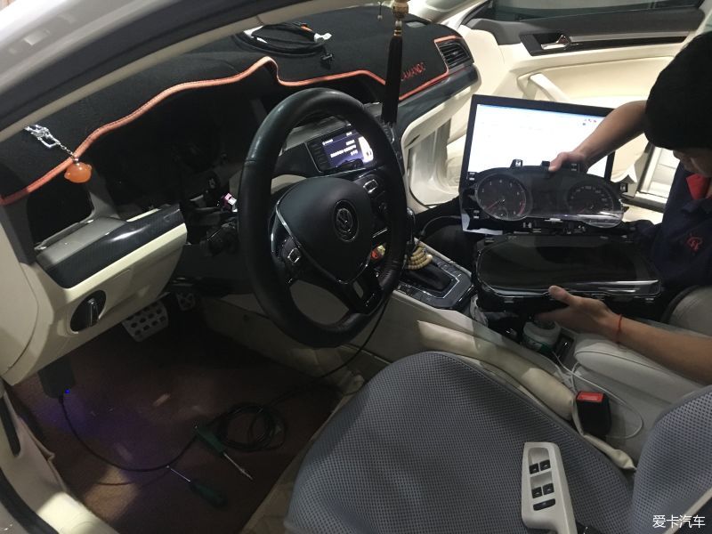

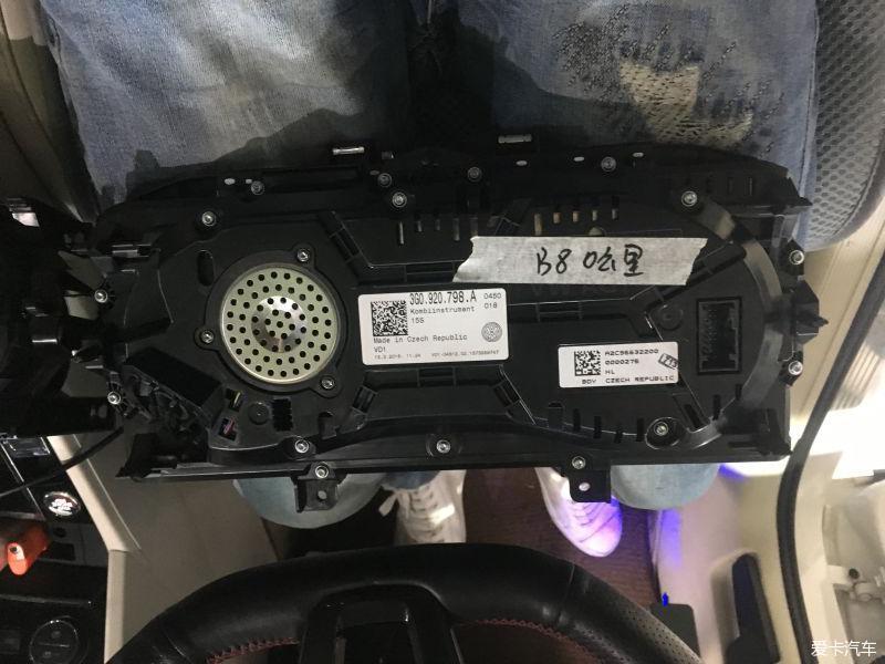

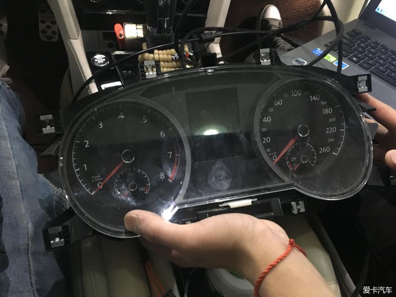

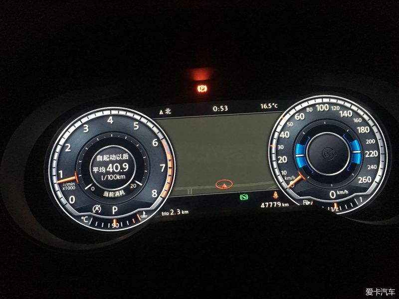

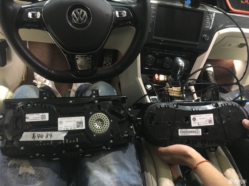

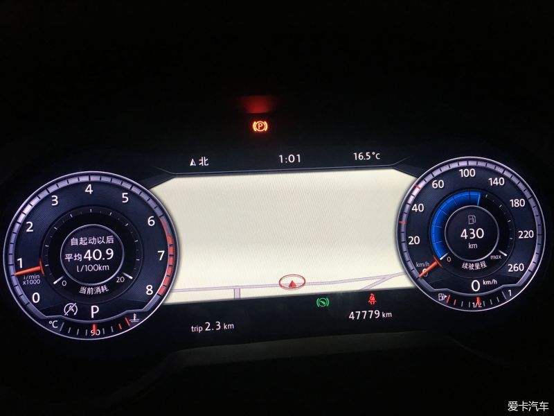

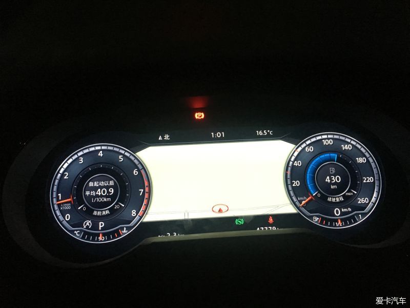

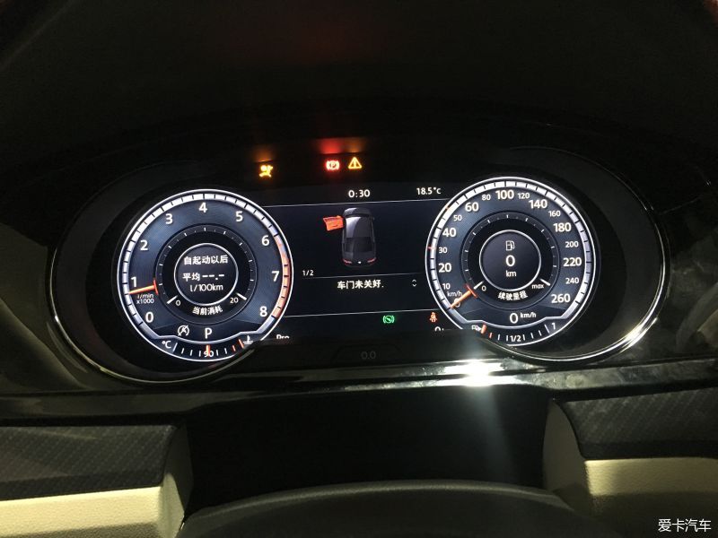

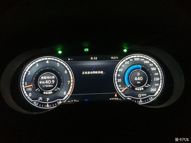

3、798A全液晶仪表
非常帅气的全液晶仪表  打开车门和关闭点火开关会有动态的小车驶入视野、完美匹配048 可以把导航地图完美映射到全液晶仪表(866B的虽说也可以映射但是MIB主机的地图就会黑了,048可以同时显示)、开启ACC自适应巡航后检测到前面有车 ACC界面的小车也会跟随动不像791只是固定死的视觉。
PS.全新的0公里数的仪表 只是本人要求搞成原车公里数  非拆车件

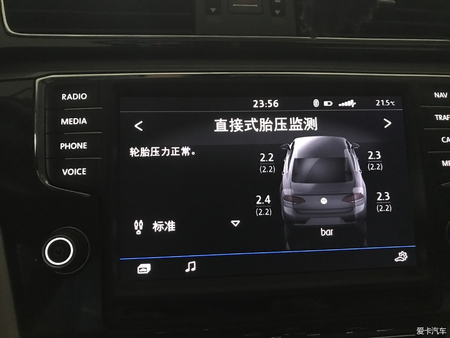

4、德国原厂二代胎压
原车自带的胎压监测只是会告诉你哪个轮子少气没有准确的读数,本人4条胎已经全部补过  不放心就上了二代胎压

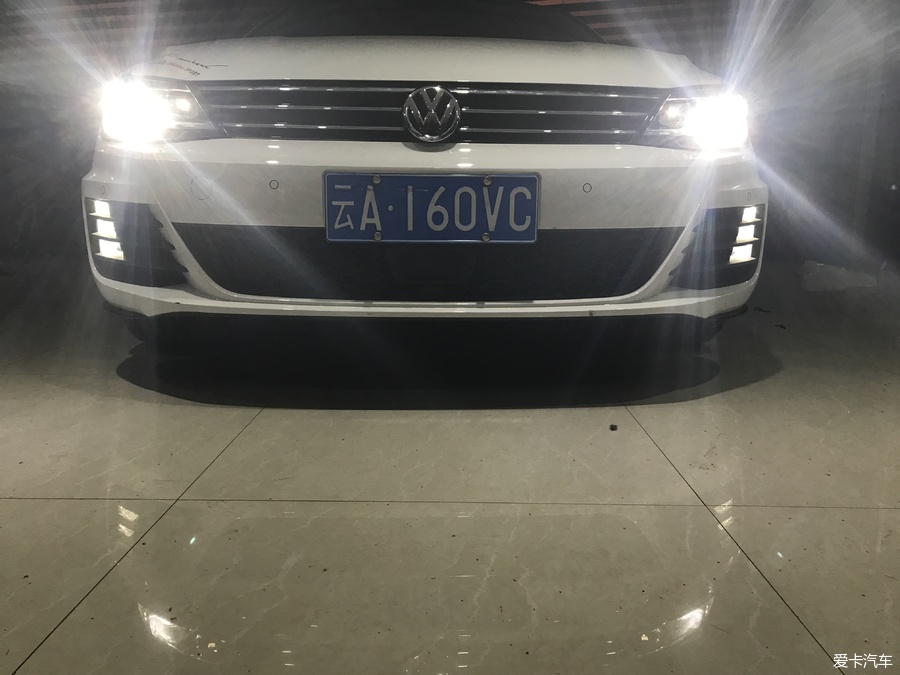

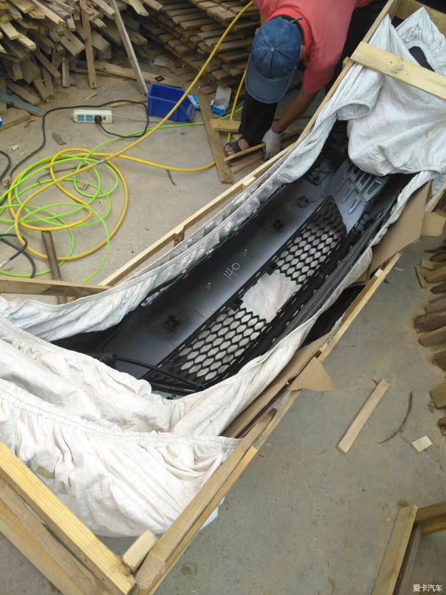

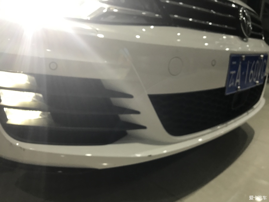

5、GTS前保险杠
前后保险杠刚好可以塞进后备箱带走,原厂前保险杠带有捷克厂的LED雾灯并非现在市面上见得国厂货

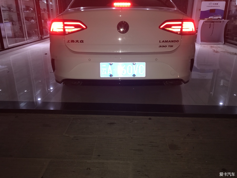

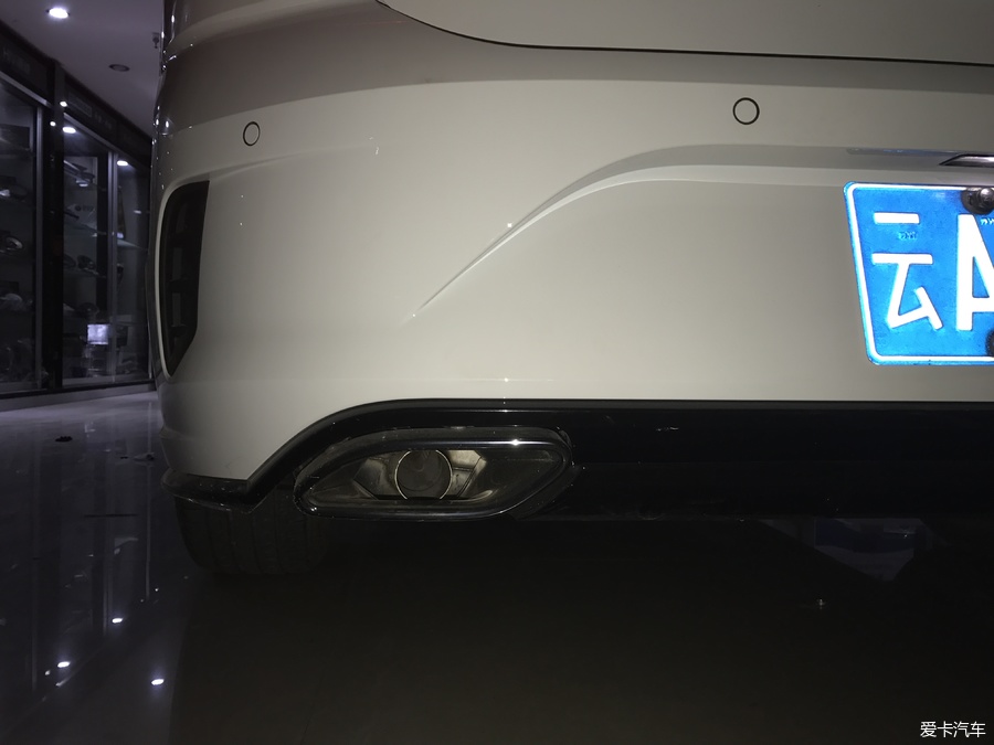

6、GTS后保险杠
后保险杠带有尾喉并且是双边单出排气,后正方带有钢琴烤漆的扰流板
7、GTS原厂双边单出排气
当时装车的时候我去吃饭了  没有详细的拍照  只有和后杠一起拍的。
上车着火后和原车排气声音差不多  我自己不喜欢炸街的排气

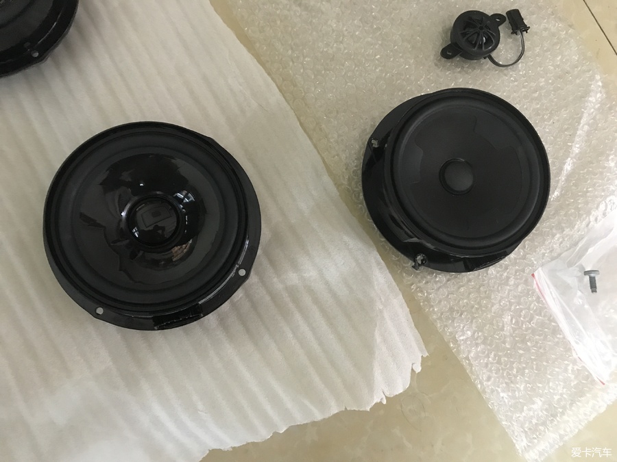

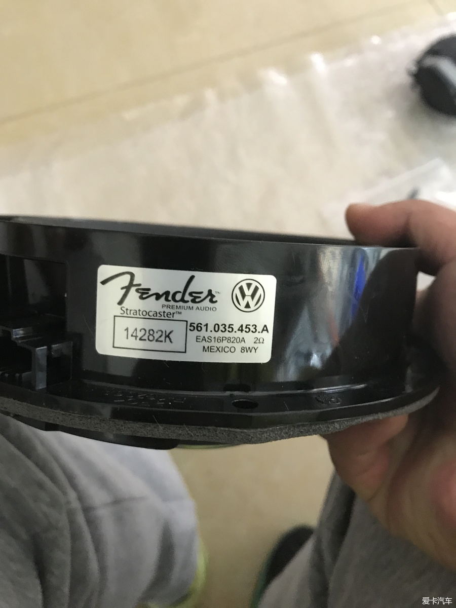

9、原车喇叭换芬达喇叭
原车为纸糊的喇叭  担心时间长后音质下降果断换了芬达喇叭,本想上全车丹拿的  但是价格略高再者我在车上时间1天不超过3小时,芬达性价比挺不错的

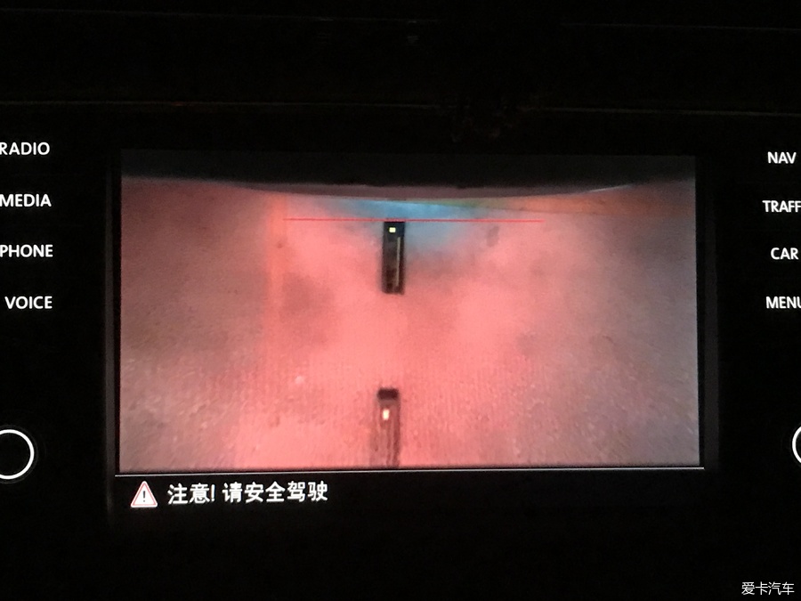

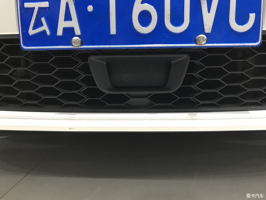

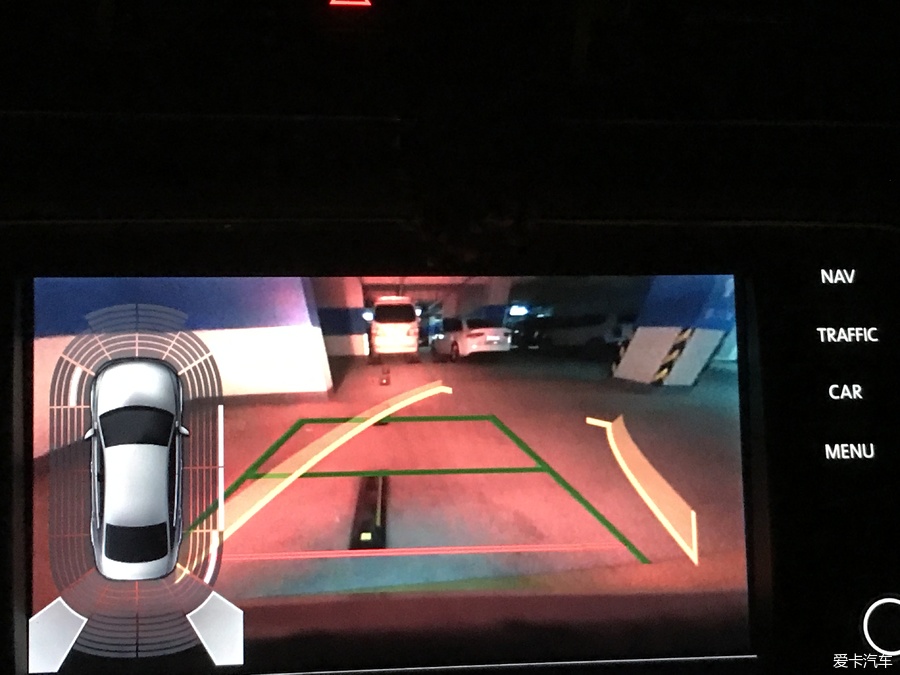

10、B8全新翻盖摄像头
带有6种模式和轨迹线,6种模式挺好用的 大家可以看下图自我感受下
