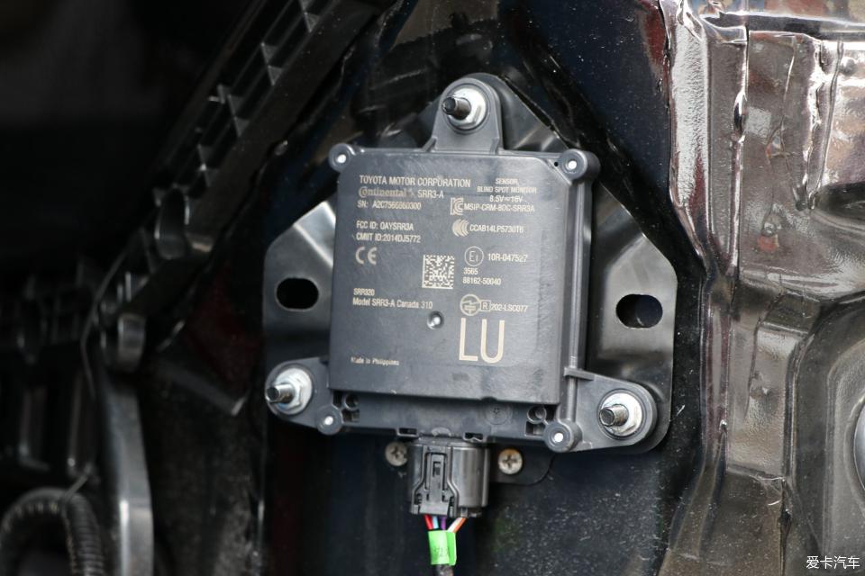

人手不够,老板娘亲自帮忙安装,安装传感器支架
原厂传感器,无损对插

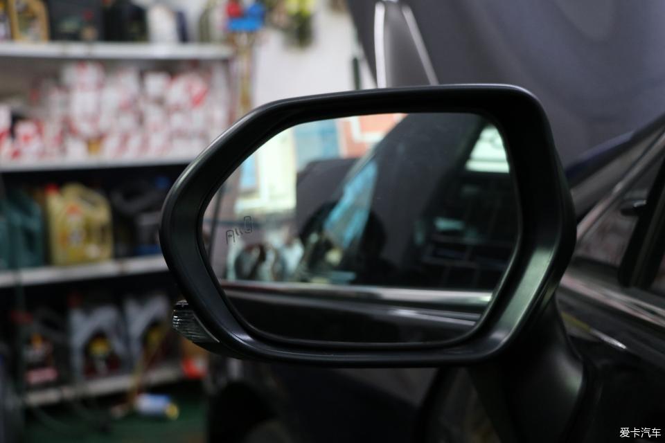

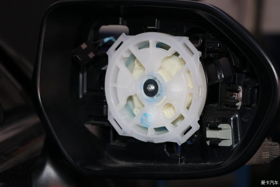

安装后视镜镜片
安装后视镜镜片

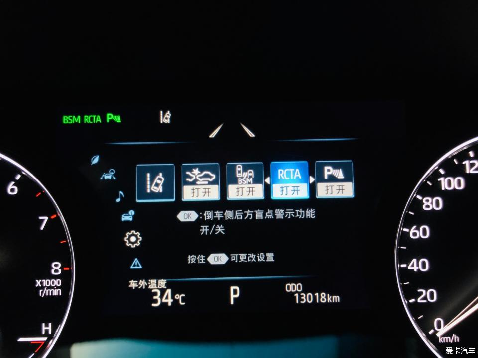

成功安装后,BSM与RCTA标志,能在仪表操作,关闭或者亮度或者蜂鸣器声音的大小

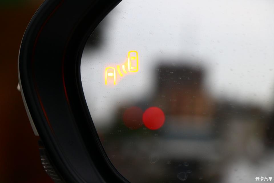

当有障碍物靠近时,后视镜会亮起来,蜂鸣器会响起来,这个功能特别是对于雨天、雾天、夜晚非常实用,换来是生命安全的保障
