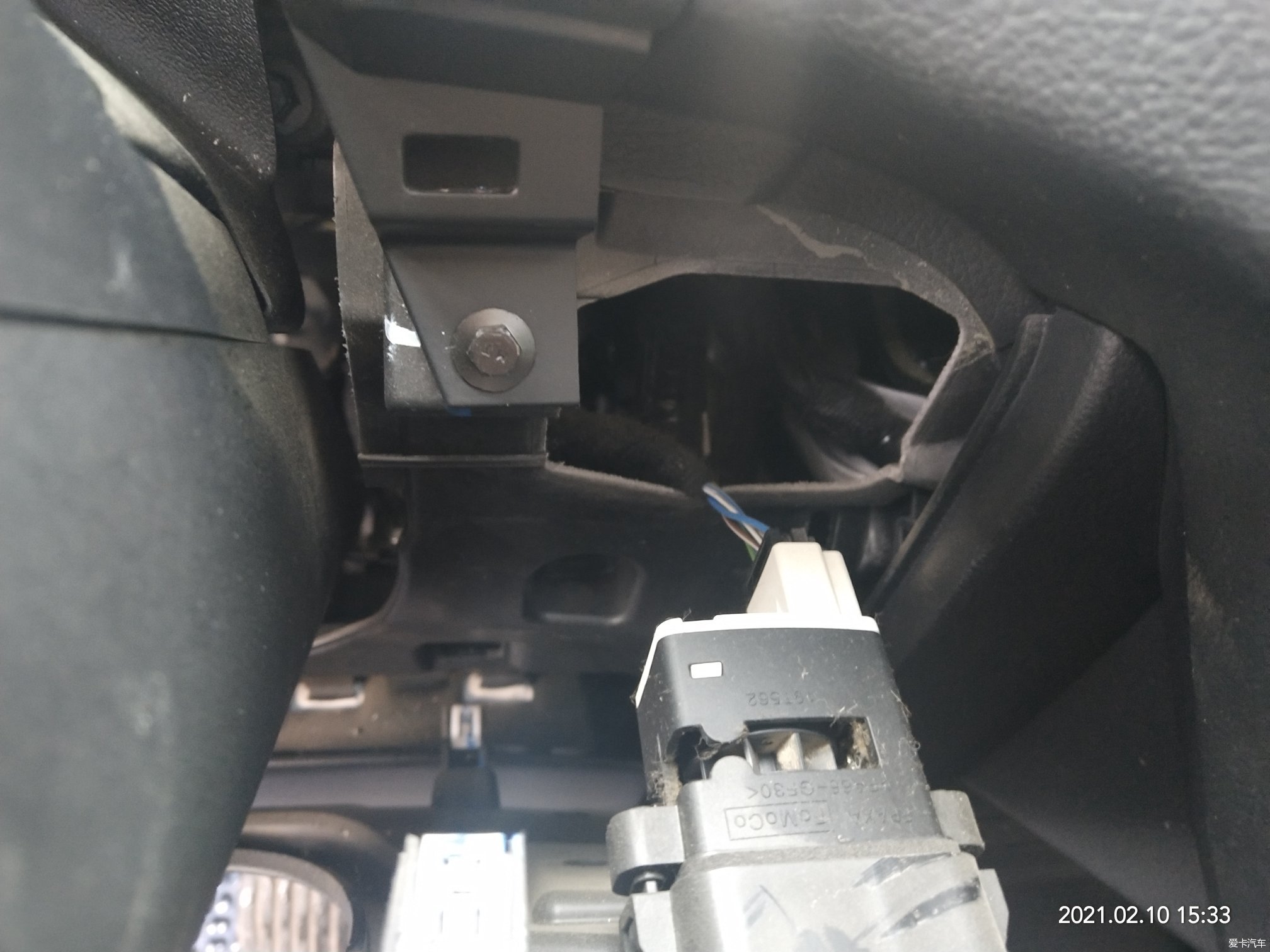

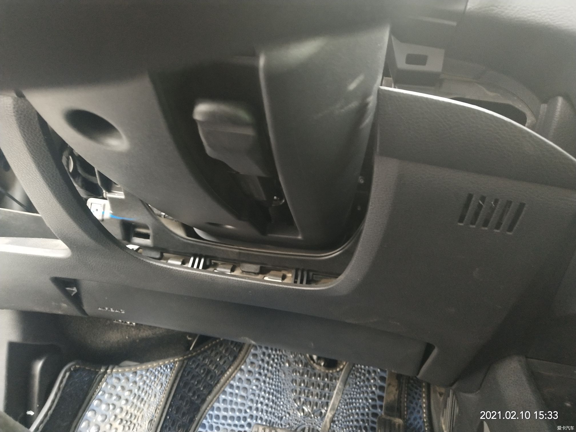

1,先撬开左侧小储物箱,拿下。
2,把方向盘放到最下面,拆线左右各一个螺丝7个套筒。
3,先拆下四个螺丝然后,开始撬下护板只撬开上面三分之二即可。
4,开始用手往外拉仪表护罩,尽量用手以免有撬的痕迹。拆下仪表护罩。
5,仪表一共四个锁丝拆下,晃动仪表拿下。
6,更换仪表让原路还原即可
重点:看附件卡扣位置,方便别人拆。
右侧护板扣下
左侧储物箱
两个护板螺丝,拆下
上面还有两个螺丝,然后才拆这样子
