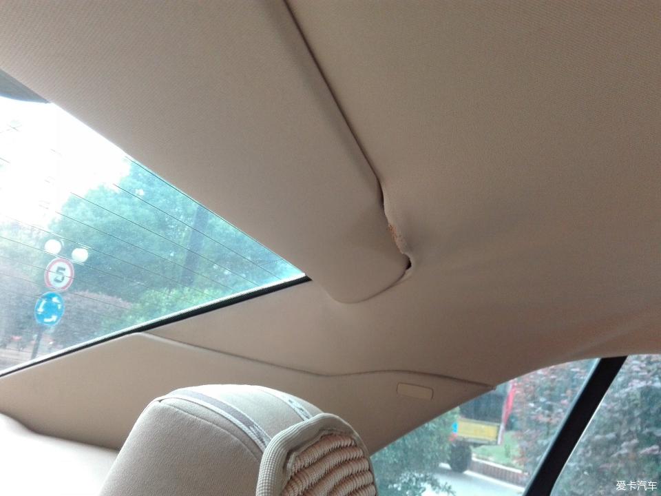

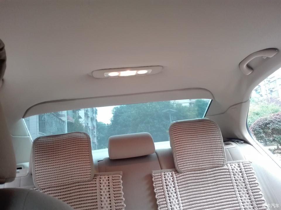

软包布开始从边角和开口处脱开了

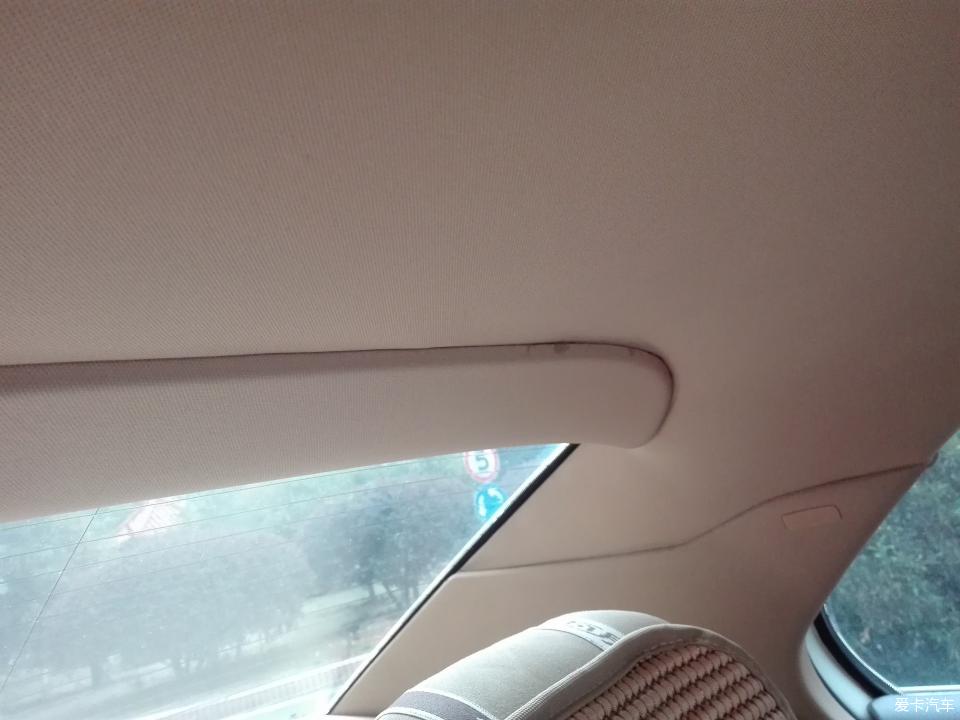

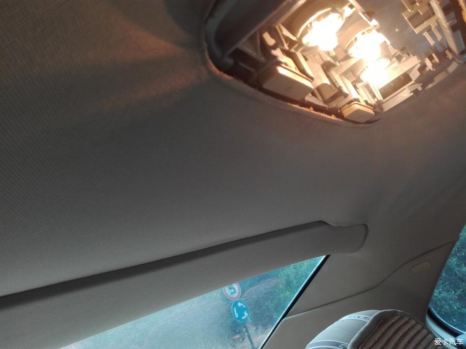

右后也脱开了

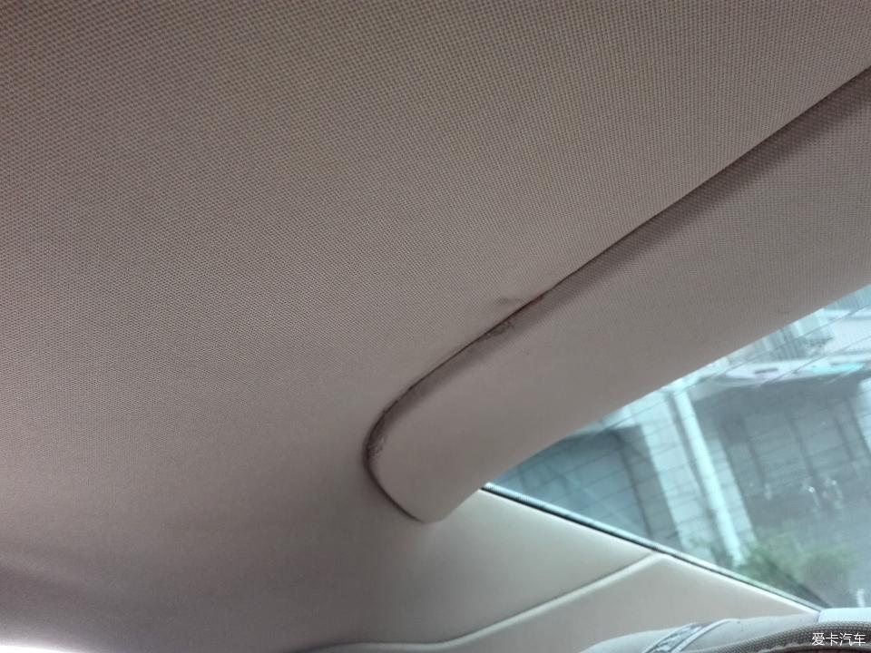

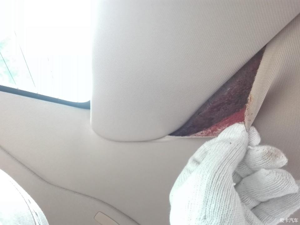

左后近照
用到的胶水
这个502用了,效果不好

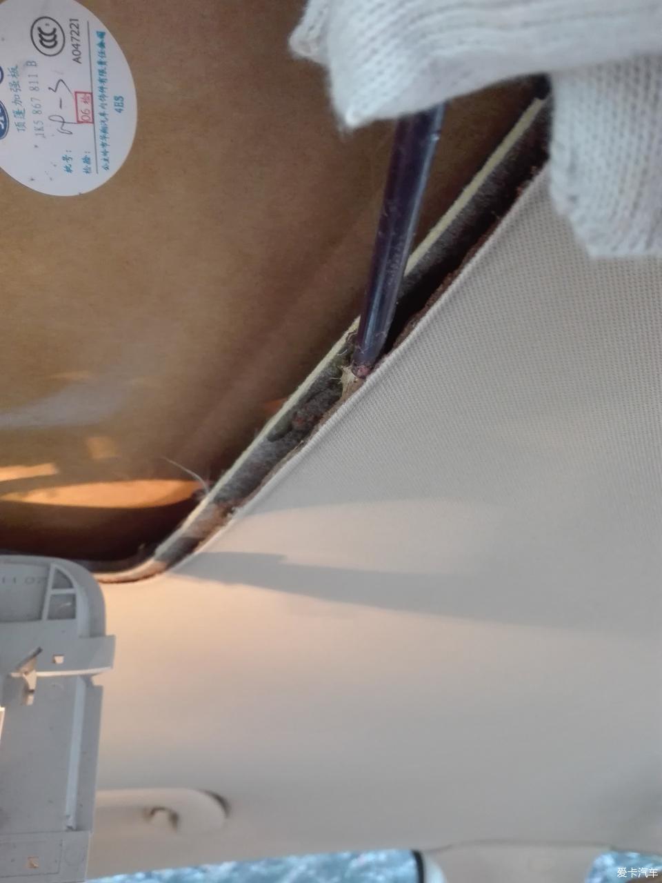

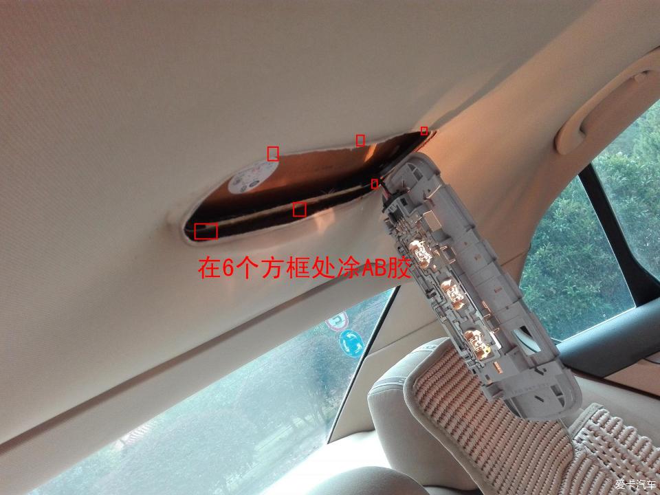

这里面涂万能胶

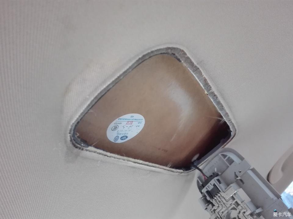

这里面也是先涂万能胶,10分钟后在这6个方框内使用AB胶,以加固蒙布的效果
待刷胶后十几分钟后(AB胶必须在2分钟內),用手套抹平抺紧

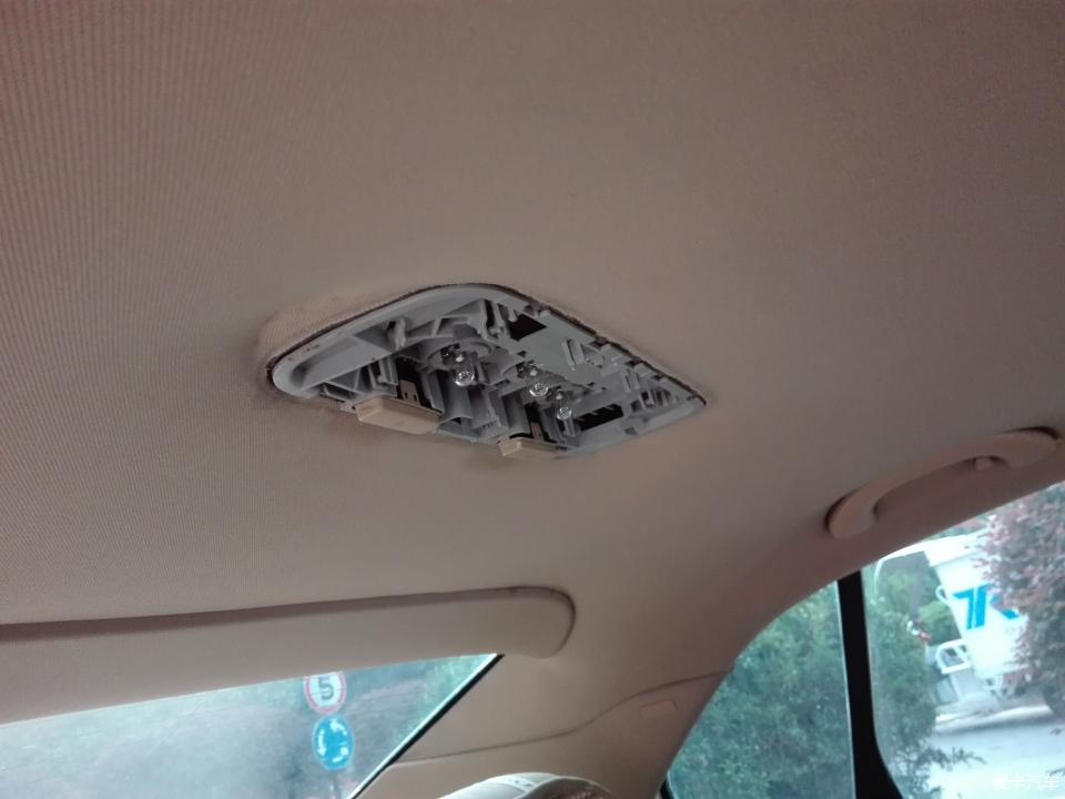

这是涂万能胶过程。
涂万能胶过程。都是涂在顶棚层,而不是布层

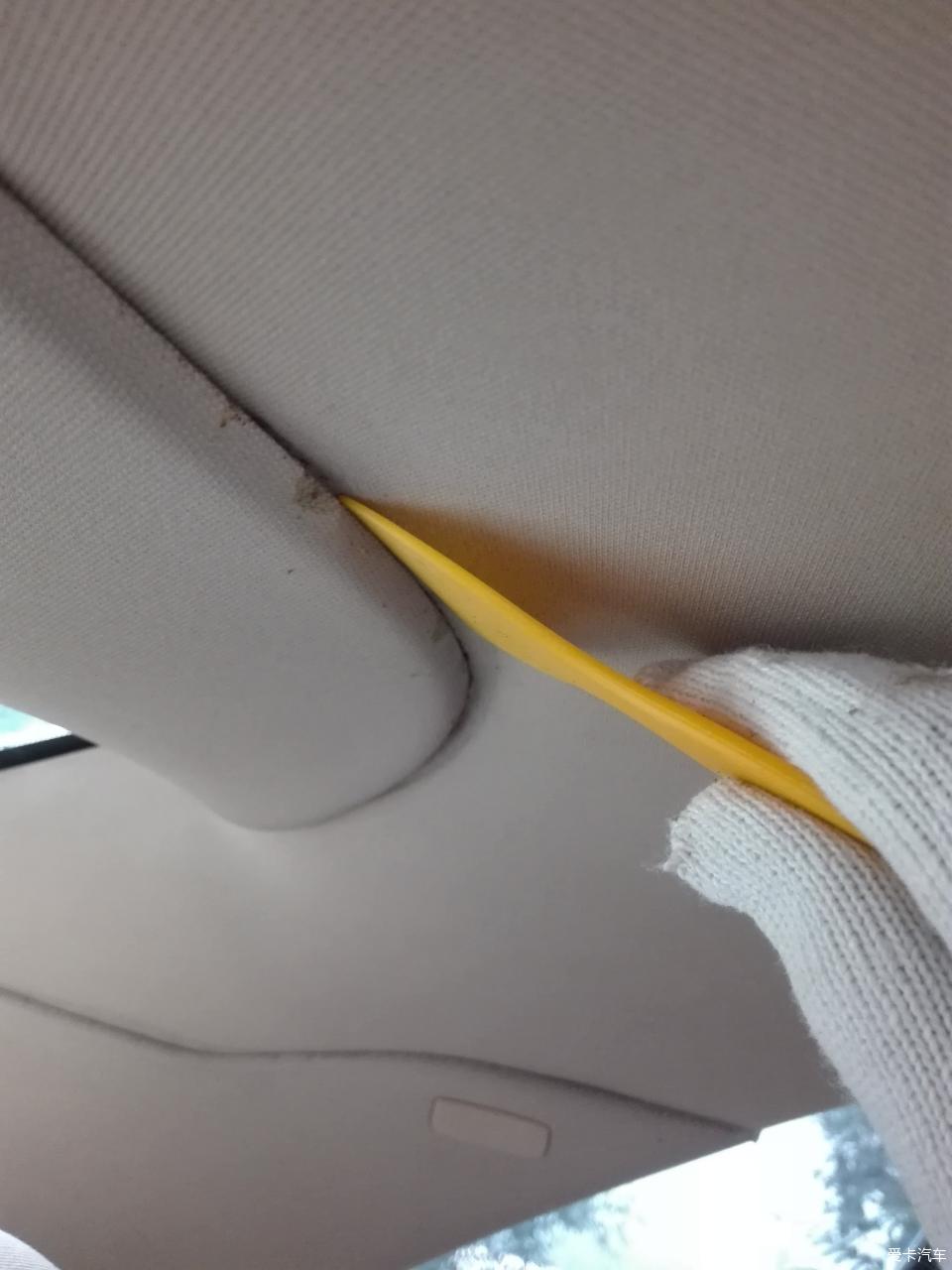

用这个铲子压平、塞进去
成型
成型后
成型
最后用干净布沾香蕉水,把多余的脏胶擦干净。香蕉水少用,气味大,不利健康。这是修补好的后顶棚全景图
老腾,8年了,快15万公里了,修修补补,至今尚可

不知道能顶多久。阅读灯那个位置好像是顶棚固定点之一,不让它继续脱胶,可能可以延迟其他位置的松脱。看吧,用时间来证实
