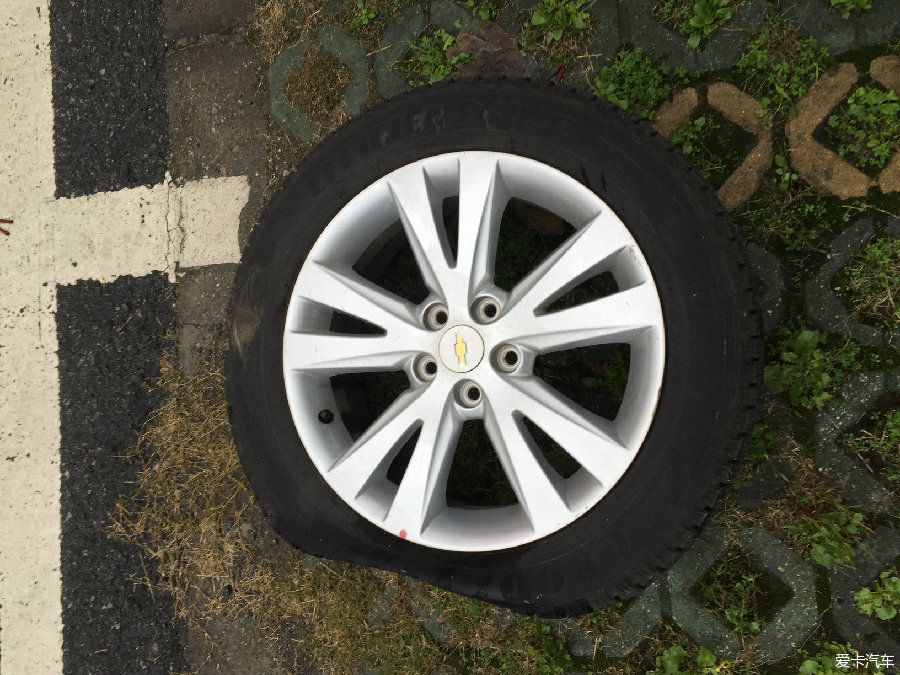

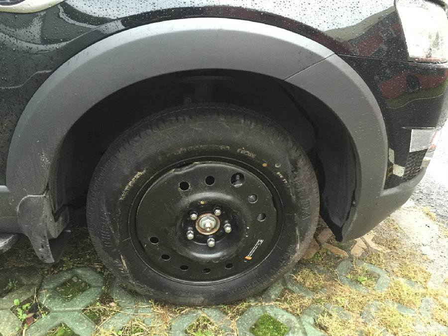

       换全尺寸备胎的起因是上周四12日晚上21:00下班开车,下雨天黑上车后突然胎压监测鬼叫,仔细一看右前胎胎压0.19好像,然后才发现车斜了,下车仔细一看才发现整个轮胎没气了,没办法只好打车回家,第二天来换备胎去补胎。周五一大早上班了就开始换备胎,提车一年出头第一次摸备胎。翻着说明书把备胎弄出来一看傻眼,这非全尺寸备胎也太寒酸了,虽然看着很Q但实在是不能忍,于是开出去补胎,心中暗下决心一定要搞全尺寸,长草。

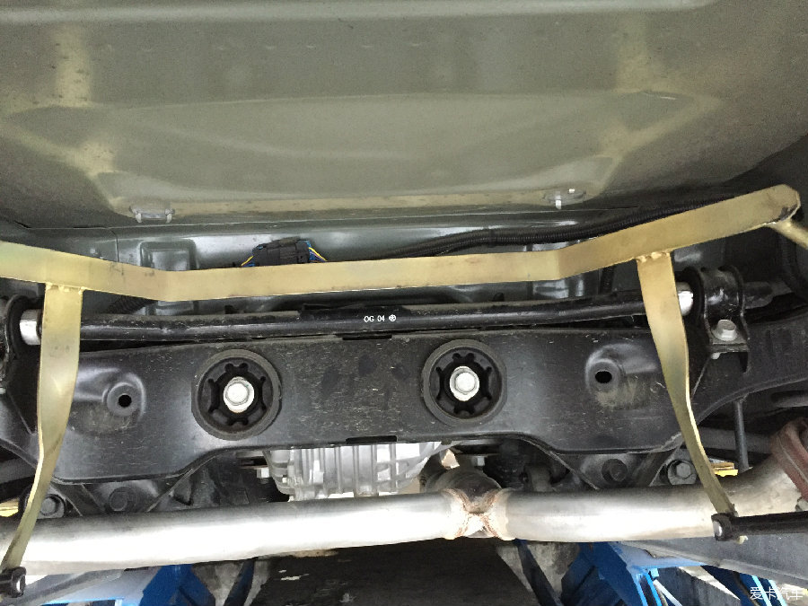

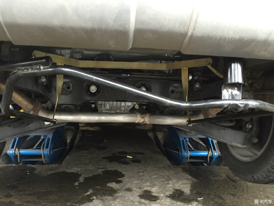

这是拆原车非全尺寸备胎架

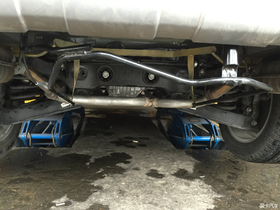

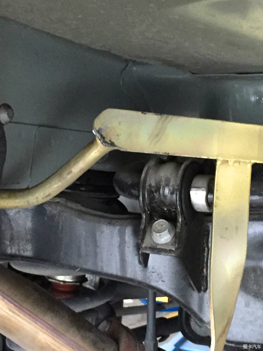

这四张是换好二蛋版2.0一体式全尺寸备胎架
       换好以后上轮胎测试,于是问题出来了,不管三个师傅怎么努力,后面的挂钩始终是斜的,轮胎顶住了后保险杠,完全装不上去,这时我傻眼了。师傅说装不上,硬顶肯定顶坏,我无奈拨打二蛋电话。估计二蛋给我问的云里雾里,讨论了一会也没有结果,最后让师傅把架子往车头方向再顶一顶也不行,几个师傅都肯定的说就算硬顶上去了他们是三个人,将来我自己换备胎一个人根本弄不下来,这全尺寸备胎就是个摆设。这时二蛋告诉我换邓禄普吧,测试过的肯定没问题。但是我怕换了邓禄普也是这个结果,师傅也是这么说,包括老板娘都不相信同为R18邓禄普和固特异在尺寸上会有区别。这个时候二蛋很真诚的向我承诺,如果邓禄普还不行,他负责把胎买回去,顿时我也不好意思了,正准备换邓禄普,这时一个师傅突然提议,用锤子敲击侧后方两个位置试试,我抱着一线希望同意了,反正还有邓禄普这条路。接下来上师傅敲击位置图:
      就是这两个位置,向侧后方45度,用铁锤猛击数下,而后再试居然完美解决了,挂钩装上去很容易,而且整个架子感觉是的比较松的。接下来就是调固特异235/55/r18,装轮毂装架,锁紧螺丝,全尺寸备胎和架子紧紧的完美固定。最终耗时2小时,包括轮胎调货的时间大约半小时搞定了这次二蛋版2.0一体化备胎架安装,老板娘连手工收了我700轮胎钱,途虎的价格是658包安装,我觉得几个师傅折腾一下这价格不贵了,装好万岁。

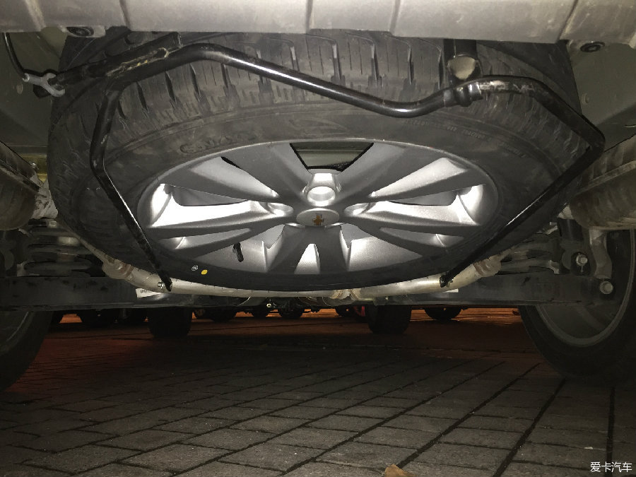

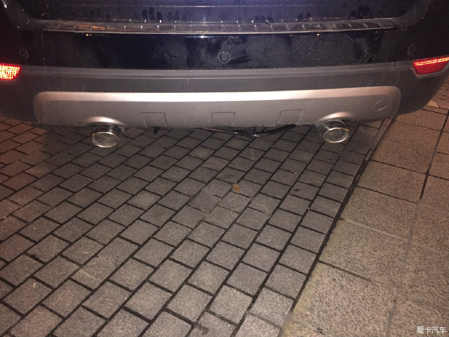

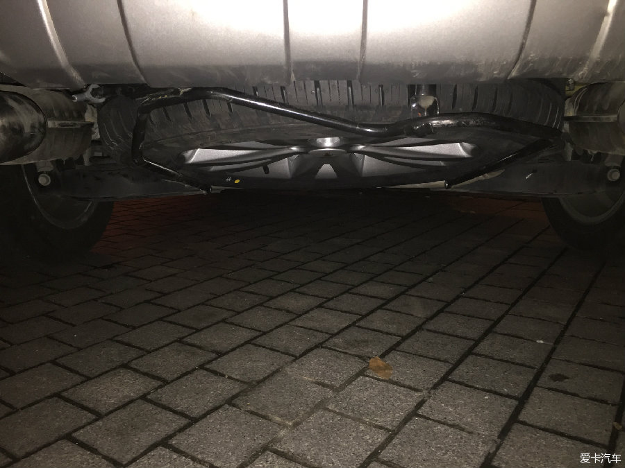

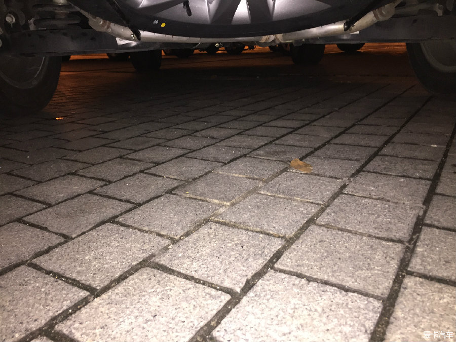

      美中不足的是挂钩口朝外,防盗系数堪忧,不过一般停地库和有人值守停车场问题不大,离地间隙目测未受影响,应该是高于排气管一点点,最后拍照是晚上,效果请将就看看:

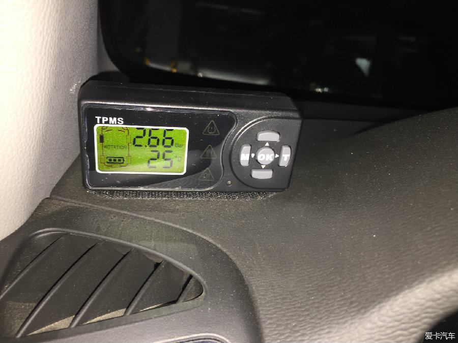

此外建议纠结胎压的弟兄们搞一个跟原厂胎压监测配套的实时监控,配对简单,只要买个接收器,和原厂的内置胎压发射器同品牌,两节5号电池供电,一次用半年多,缺点就是要车速上了40才会有最新的数据包传送到接收器:
       感谢二蛋的架子,几次电话骚扰抱歉啦!感谢版主平安大哥的信息提供和指导!感谢沙漠孤雁的帖子经验!最终我搞定了全尺寸备胎,也拔了草!

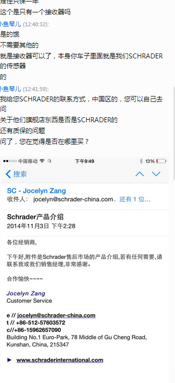

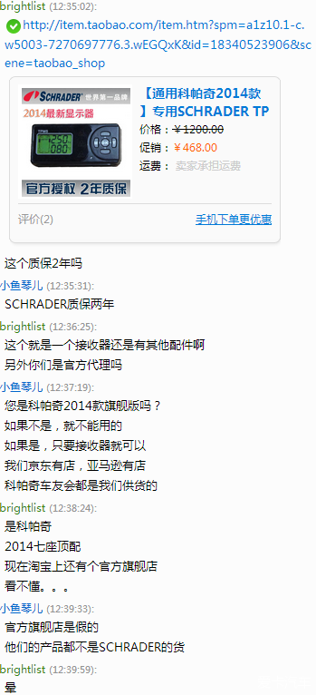

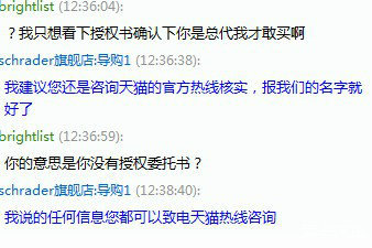

PS:部分车友关心原厂内置胎压监测的接收器我说两句,在淘宝找的《SCHRADER TPMS无线胎压监测接收器》,和原厂轮胎里面内置的胎压监测器是配套的,配对很简单有说明书卖家也有电话的技术指导,只要对车胎反复短促冲放气就可以了,很容易就四个车胎都配对上。最后强调一点,我买的苏州这家大家可以当广告不理睬另选其他店,但是重要的事说三遍:淘宝天猫店千万别去!千万别去!千万别去!因为我之前在苏州这家和天猫反复犹豫过,想买天猫店的,结果咨询天猫客服反复就是一句话,关于我们的资质请向天猫验证,我只要求他拿出进出口的关单或者官方的授权书让我看一眼,他反复就是这一句,然后点开他所谓的官网,看上去还有模有样,但实际然并卵,苏州店保两年,天猫店保一年,而且我百度还是淘宝评价查到天猫这家注册公司卖出去的在有一年内出问题的情况,所以千万别去天猫店!!!

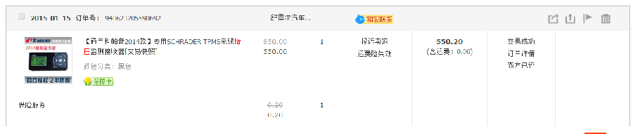

我买的时候550,现在好像460就可以了,7座旗舰版只要买接收器,其他版本请咨询卖家
下面是当时我和苏州店的对话,以及我和天猫店客服的对话,大家一看便知:
天猫店客服反复就是一句话,有问题问天猫,其实我们现在都知道天猫是怎么回事
下面是苏州店客服的回复,靠谱了很多:
