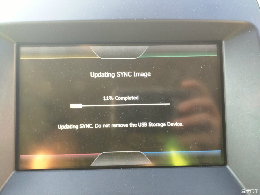

昨天限行,今天把车开出来的时候终于把SYNC给升级了,以下是升级的过程。

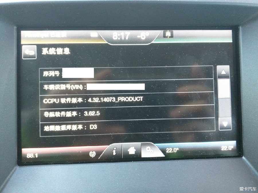

升级之前的版本信息
升级包括两部分,一部分应该是系统升级,另一部分是软件升级,首先升级的是系统,期间会黑屏,娱乐功能不可用,不用担心
系统更新完会进入软件更新阶段,开始的时候显示英文,等某些软件升级成功后就显示中文了。过程中因为拔掉了听歌的USB,所以只能听收音机,至少不枯燥嘛,但中间还是会黑屏重启几次

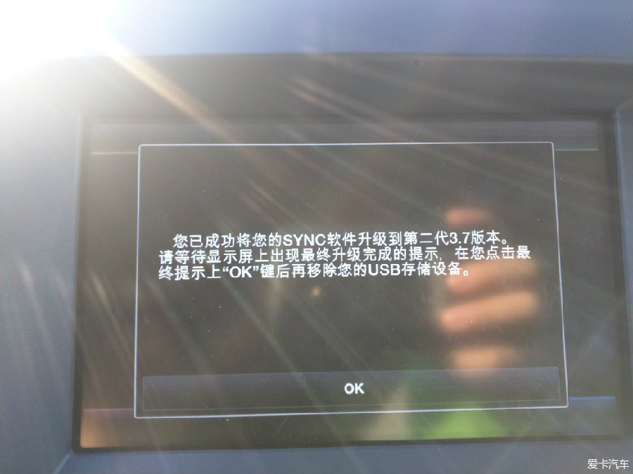

经过漫长的等待(20分钟之内),系统提示安装完成,升级成功
话说这个软件有多么不靠谱?通过后续的版本信息可以看到,明明升级的是3.8,它告诉你成功升级到3.7。
