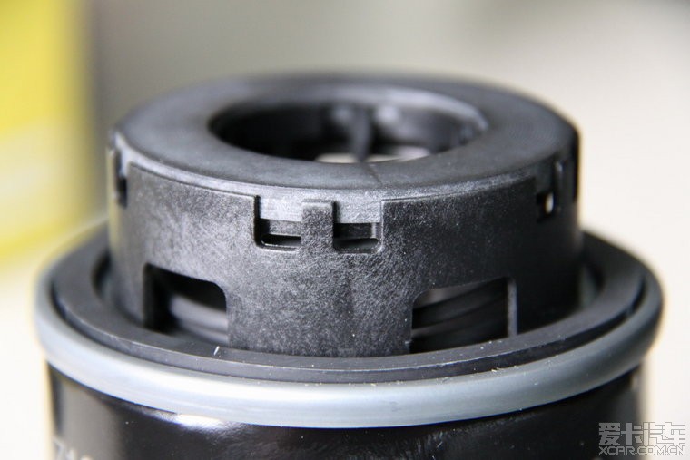

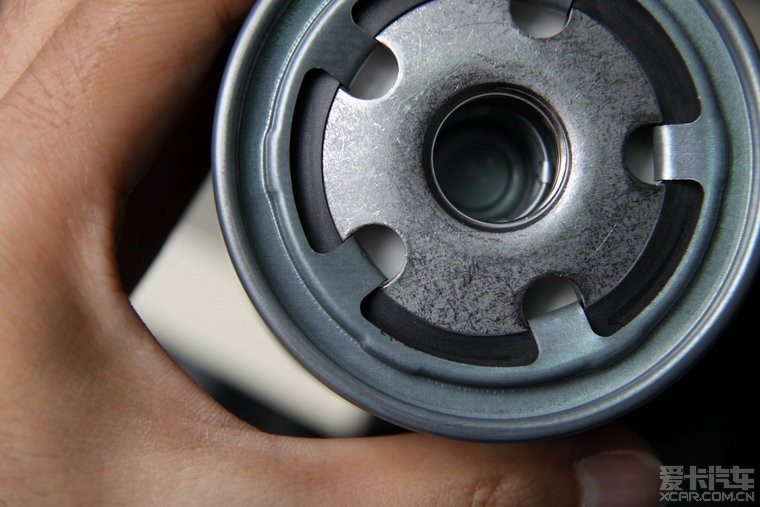

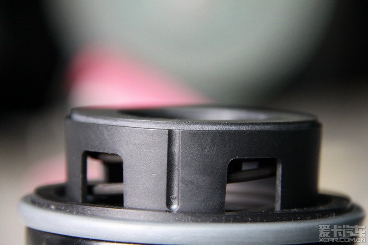

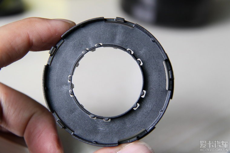

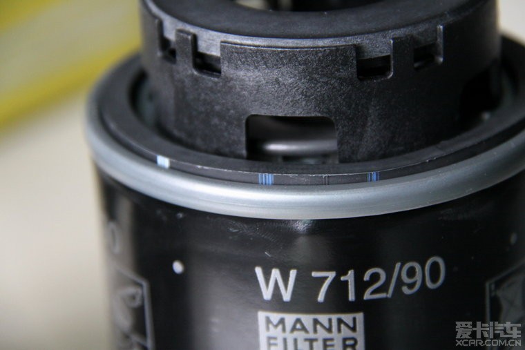

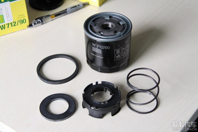

    新版的和旧版的,区别就在于外面那个塑料架子,里面有弹簧的那个东西。我叫它增流阀。

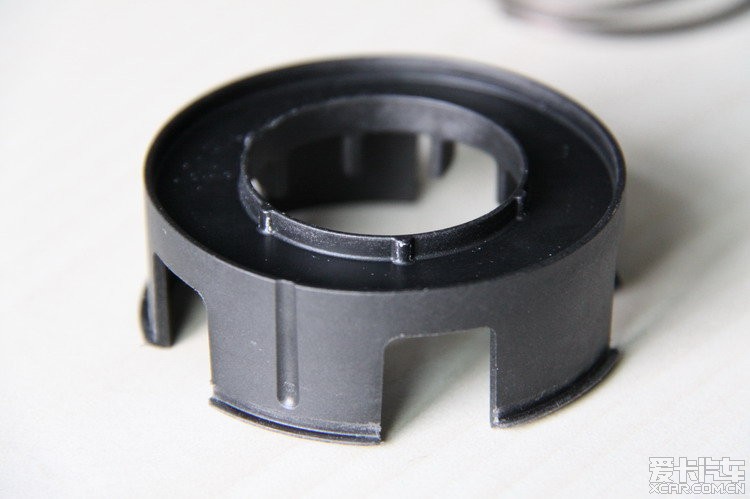

    先看看这个“增流阀”,变成“豁牙子”了,:
    用手下压增流阀,可以下压的幅度比老版的稍大。这样高转速是机油更容易顶开增流阀,从那个通常被堵住的小孔中流出来。
    而且新版的增流阀这个塑料架子,安装回机滤壳子上的时候,卡的更牢,更服帖,不容易被碰掉了。

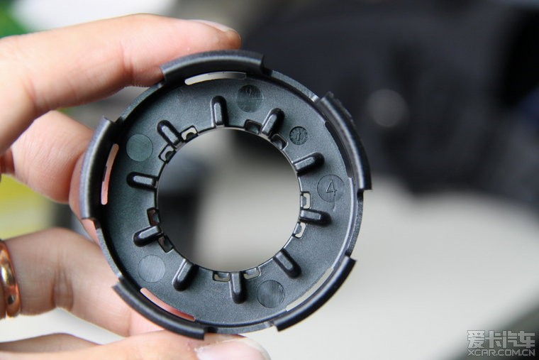

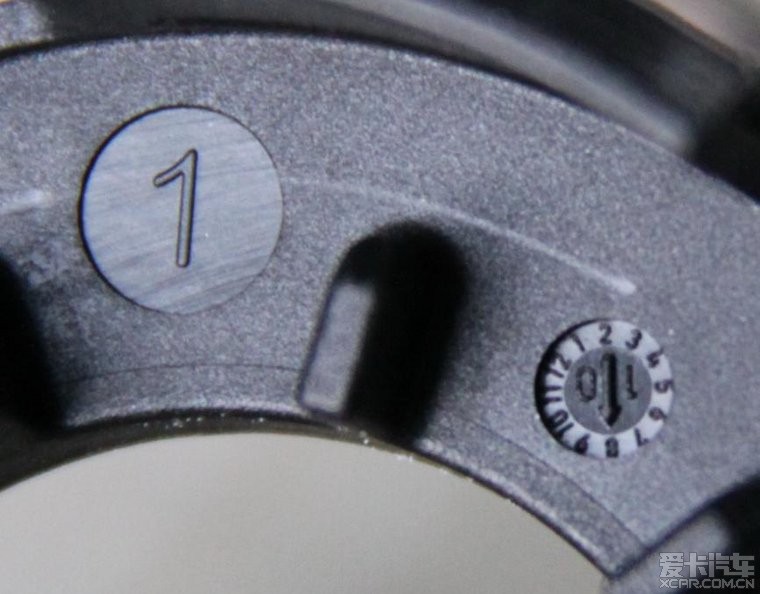

拆下来后的背面:有个数字。
上面那个小圆圈里,不太容易注意到的生产日期:箭头两侧是“13”年,箭头指向4月
拆下来后的正面:内外侧都有固定点,内外侧都“镂空”。
拆下来弹簧的高度。据说有些假的,弹簧比这个短。
拆下来后的全家福:

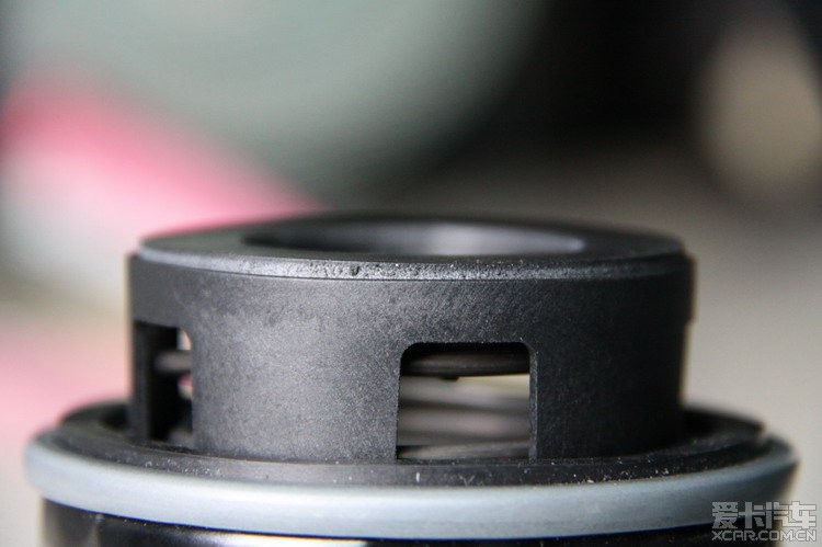

老版本的:
老版本的:
老版本的:
老版本的:
老版本的:

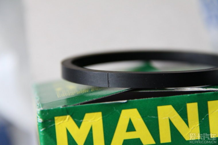

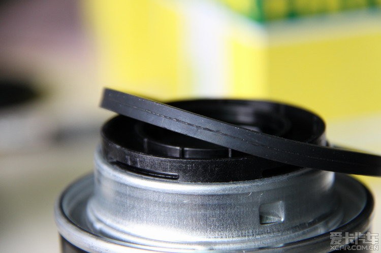

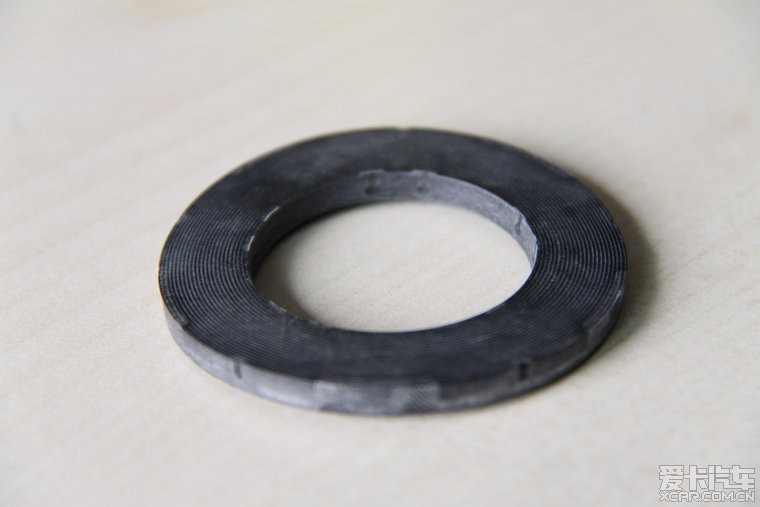

密封圈:
新版的,外侧密封圈外侧有些小漆道道。

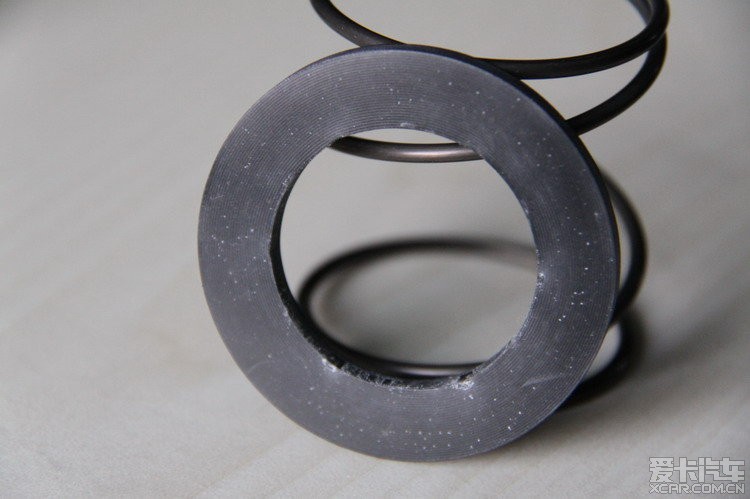

新版的,增流阀密封圈上的纹理。旧版的,纹理好像没有这么深。

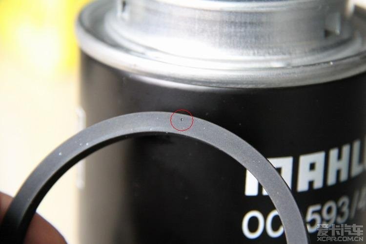

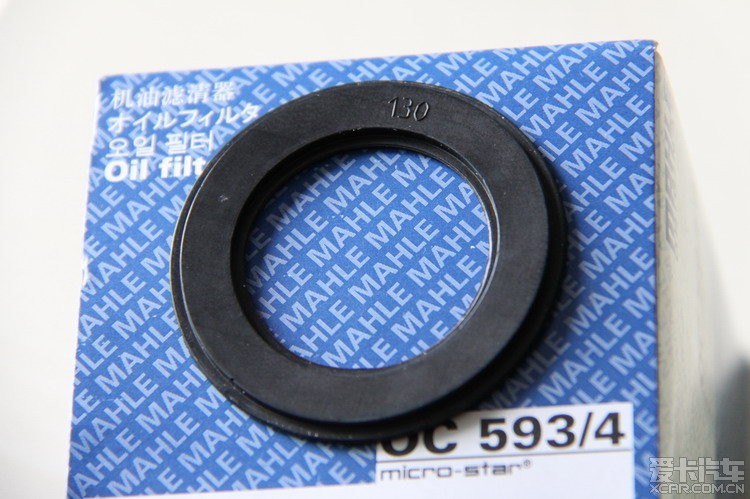

曼牌的,密封圈平面很平整。(马勒的,个别地方有小坑。)
曼牌的,密封圈注橡胶留下的痕迹,是轴向的。(马勒的,痕迹是切向的。)

马勒的:
马勒的:密封圈橡胶注痕在切向。

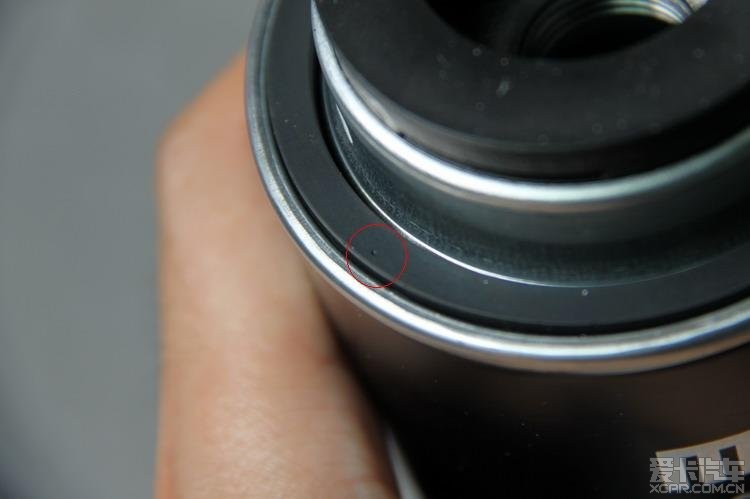

马勒的:红圈中的小坑
马勒的:红圈中的小坑
马勒的:小密封圈的背面

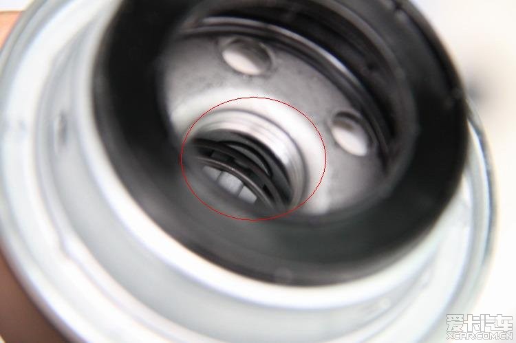

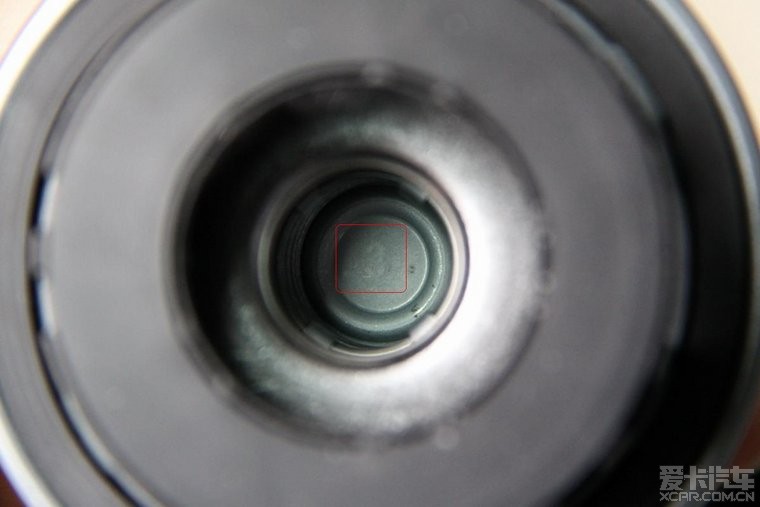

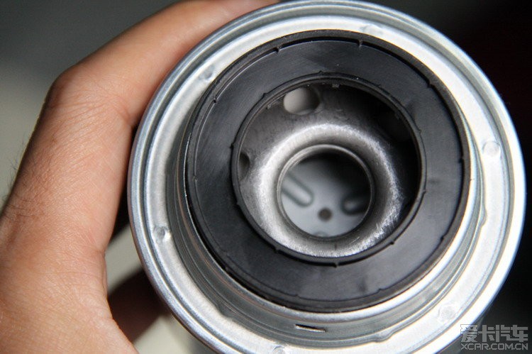

注意,机滤内部中间用红色框住的地方,有一个“3”字压痕。
曼牌机滤(德国原厂OEM厂商),这个位置的字迹不是都这么清楚,但是一定有一个印子。
这个质感,可以参考一下。
止回阀是白色的。密封圈槽里面,卡住密封圈用的突起,形状可以注意一下。

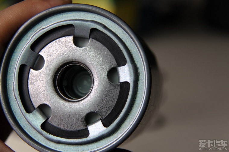

马勒的:
大密封圈下面的焊点,和固定密封圈的突起。
塑料槽里面和固定小密封圈的突起。
里面的样子
里面泄压阀的弹簧

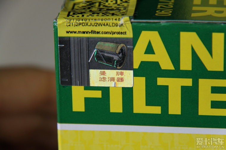

为了让第一页的照片少些,我打乱一下顺序,先看看防伪标:
防伪标上面有几个小口子,揭开很容易揭坏了。

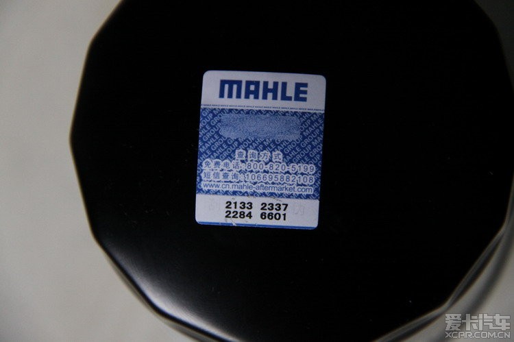

发表于 2013-09-10 08:39    IP属地:未知
马勒的:防伪标
刮开后的防伪标。
