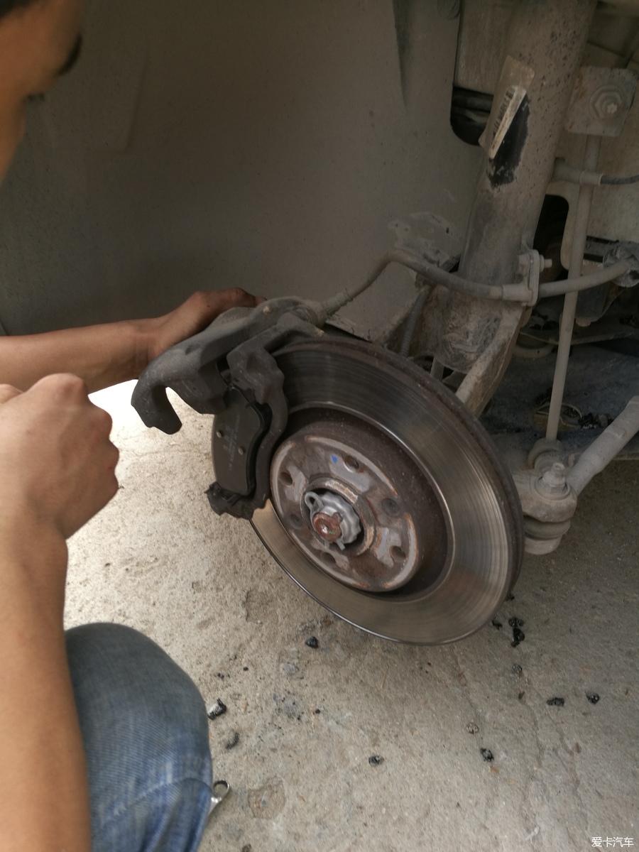

   天气真是越来越冷了,我们这昨天都零下了。。恩。。就昨天。今天你懂的。。,咳咳,胆肥的刹车片又开始造反了。。哧哧哧。。。简直是婶婶能忍叔叔不能忍!坚决打击一切反动派!恩!干掉他!(PS:咨询过某大神,说是因为原车的刹车片含的金属颗粒多,偏硬所以才会造成的这种异响。)

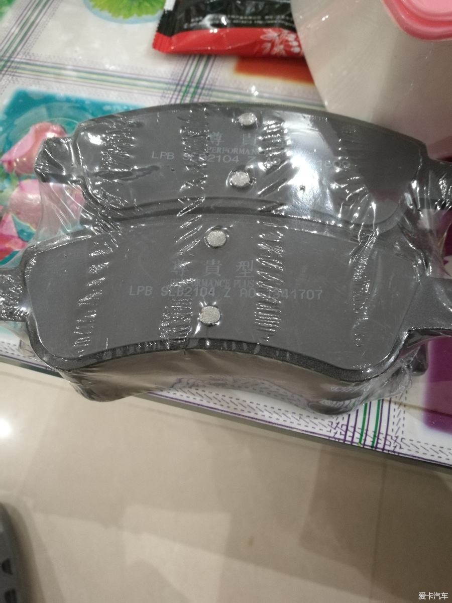

这是从我东哥家淘来的~某国产大牌。。
因为当时购买的时候带安装,所以就懒的自己动手了

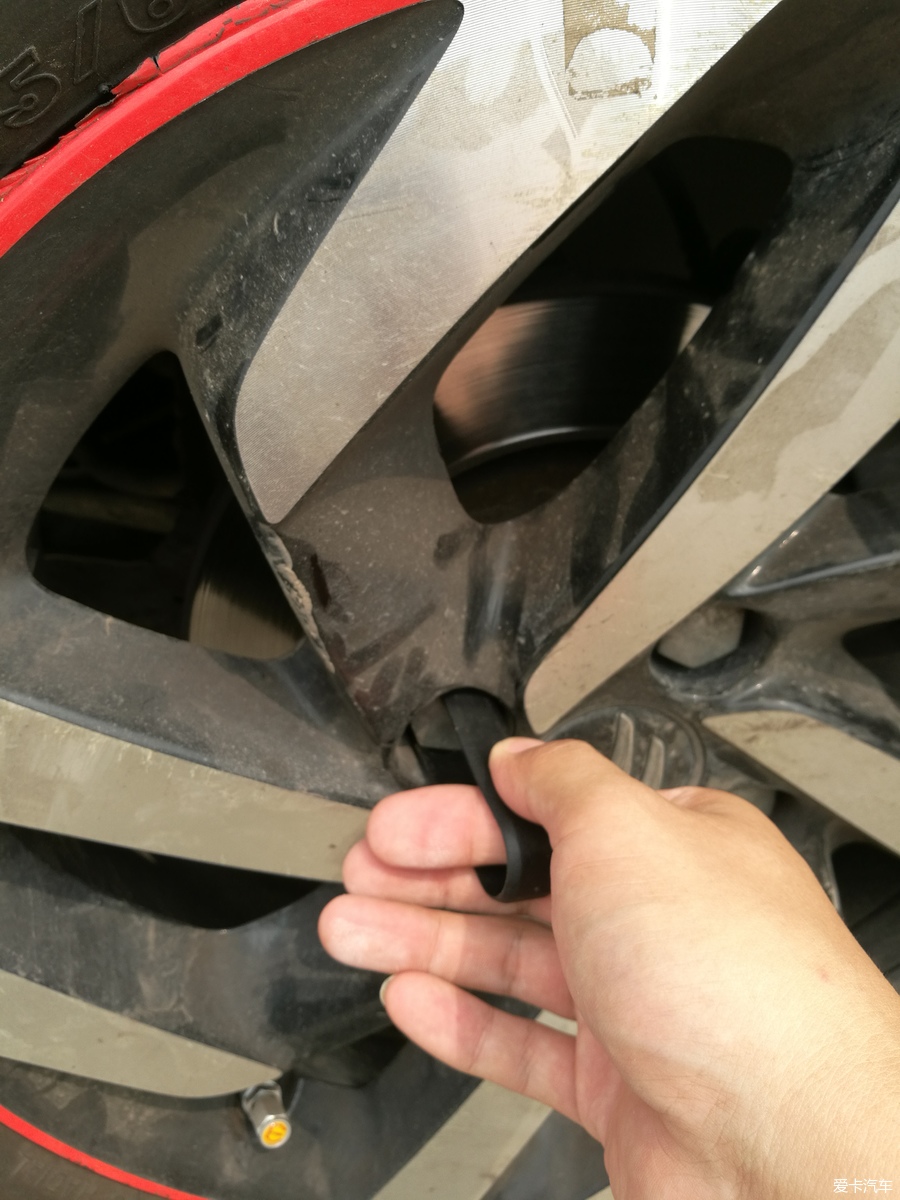

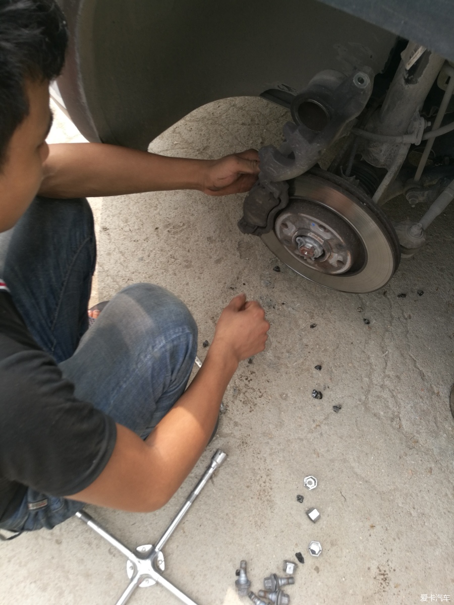

扣掉螺丝保护帽,其实就是塑料壳。。抢我弟的

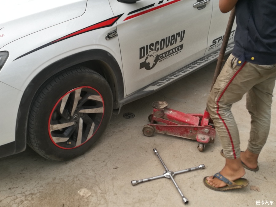

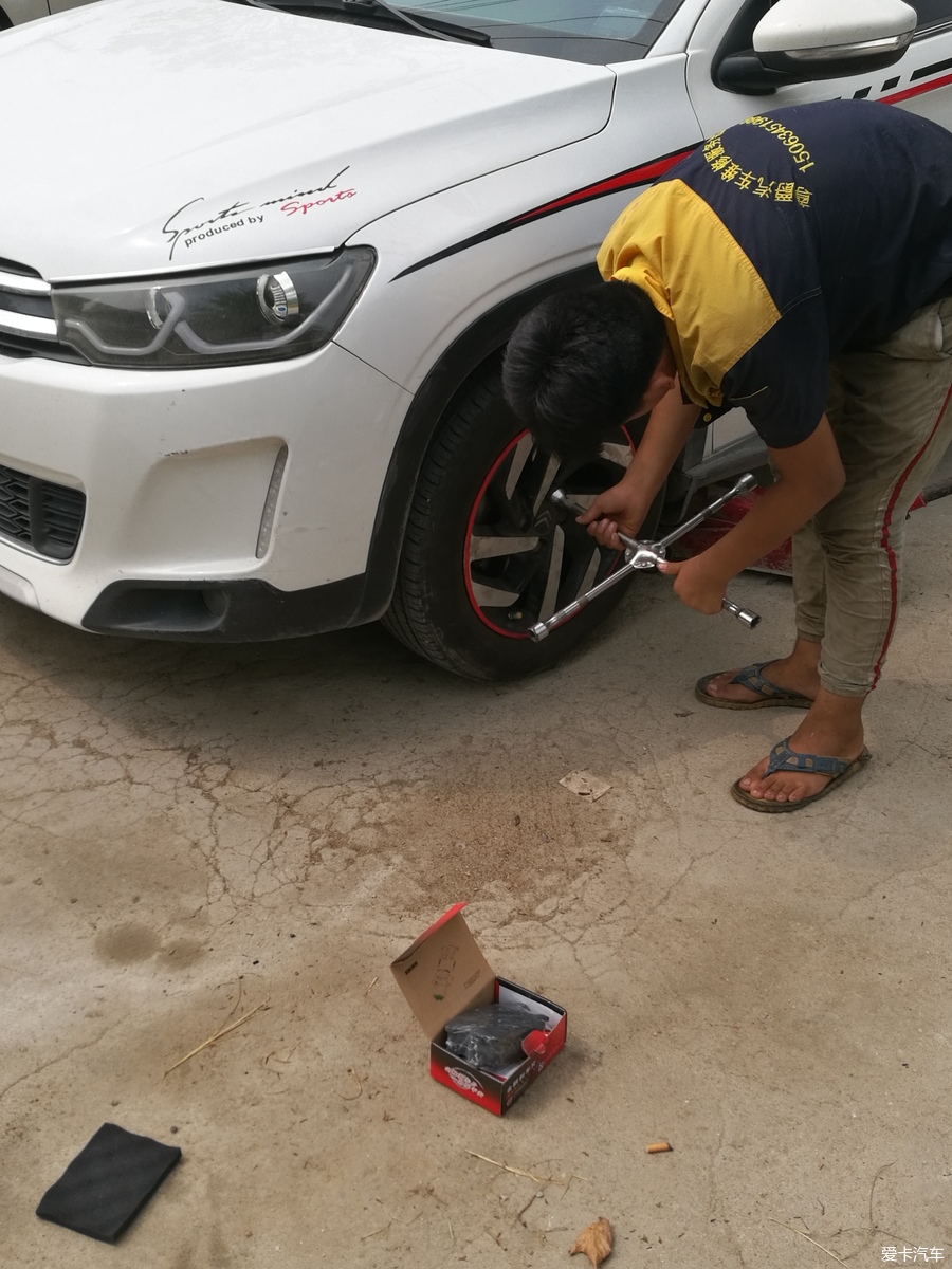

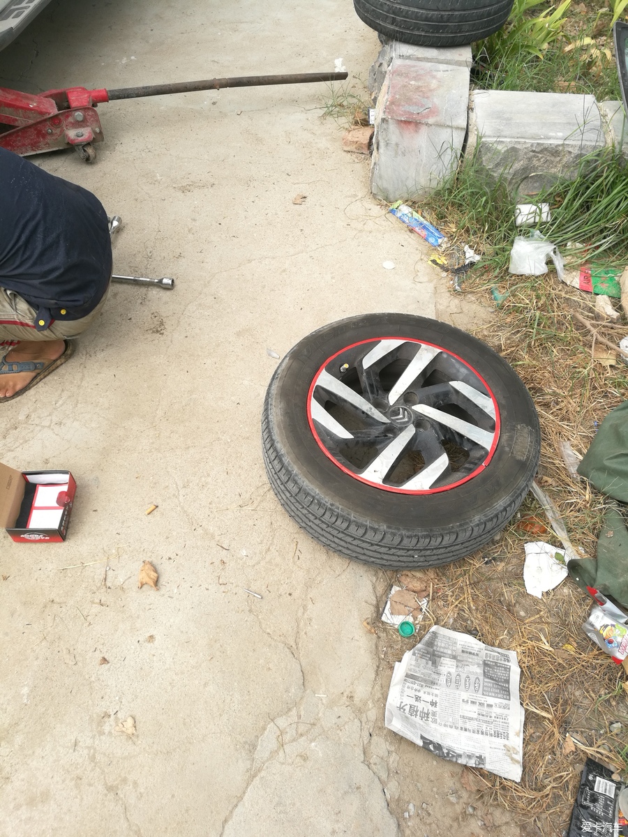

支车卸轮胎。。又卸。。
随意丢在一旁的轮胎

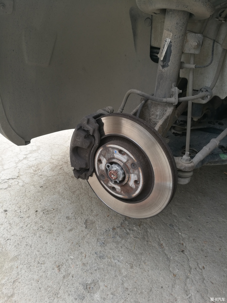

因为原刹车片比较硬,刹车盘上已经有痕迹了。。

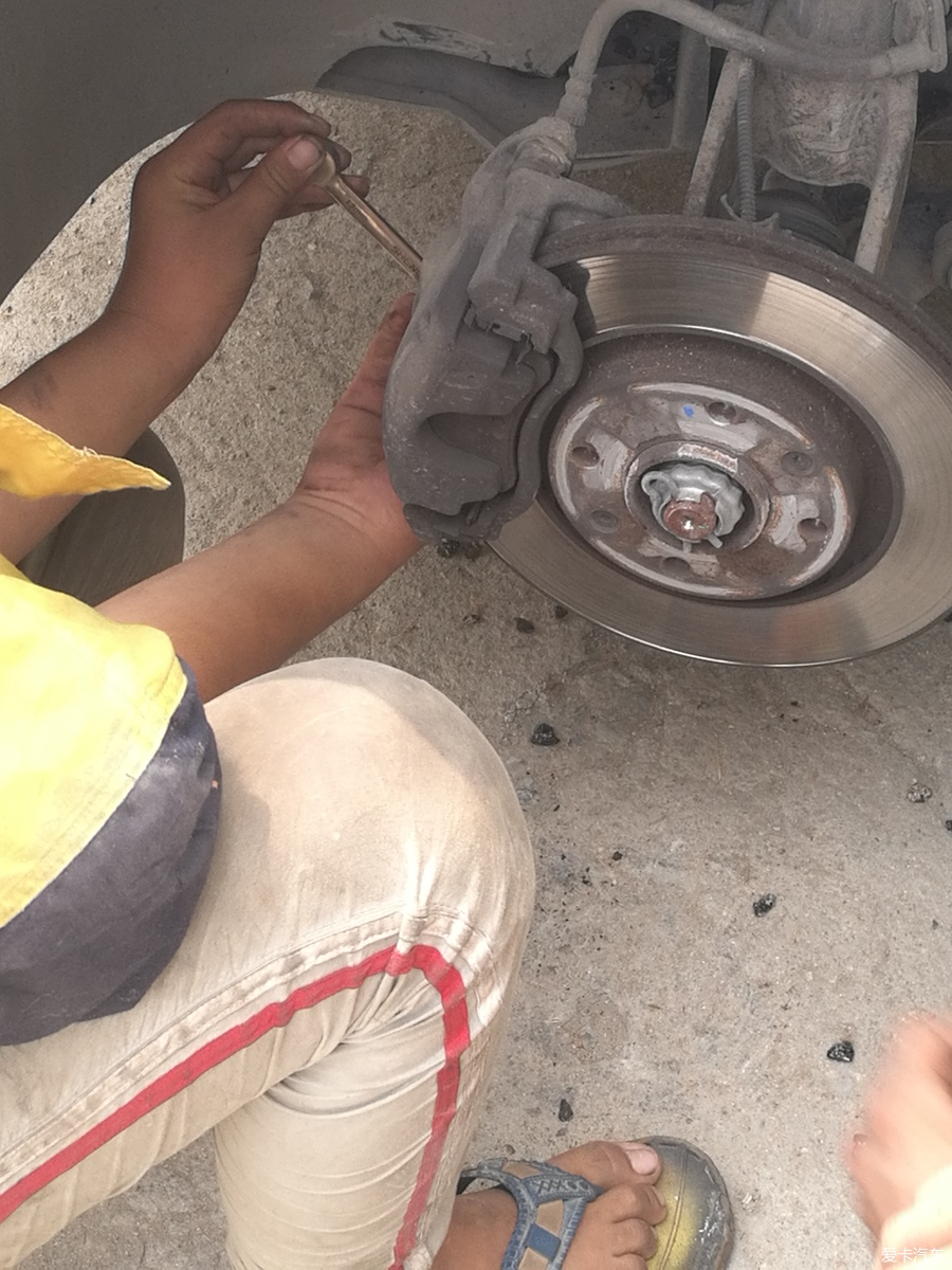

拆除旧刹车片~

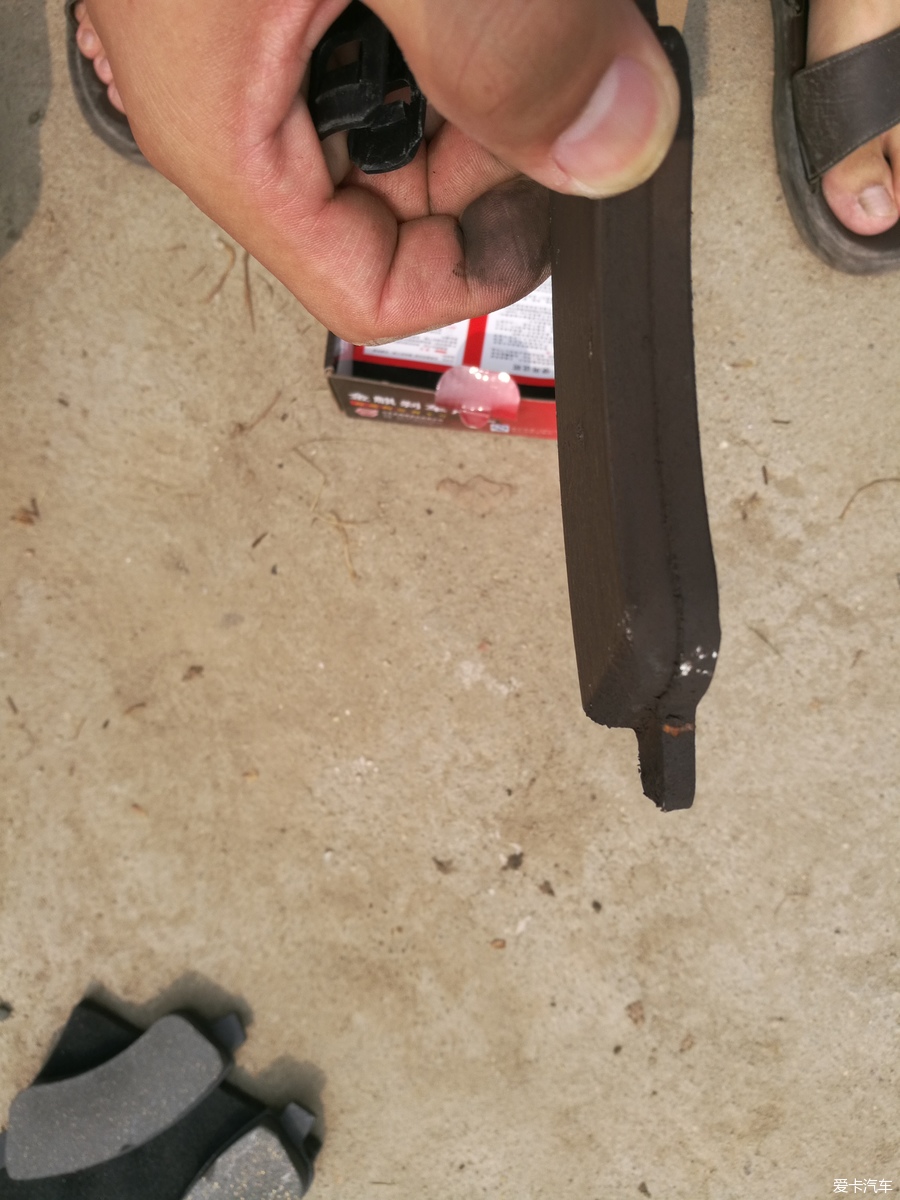

看着没~这就是传说中的刹车片了~

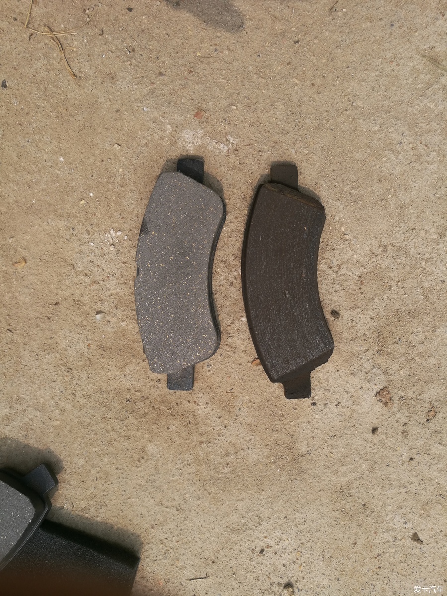

原片~还有挺厚的~

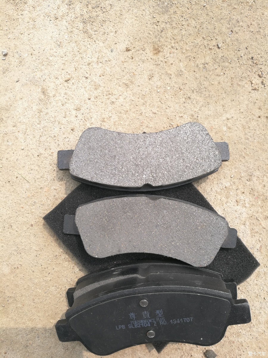

准备还上的新片~
对比下~
还原安装~看了一次觉得换刹车片太简单了~二楼有视频大家可以看下~

其他挺好,就是拆轮胎的时候太暴力了。。

跑了多少公里就开始换刹车片啊
4万五。。主要是受不了那噪声了。。

确实太暴力了,那一脚踹的啊
1,推回活塞居然没用活塞顶回工具(我都有)太不应该了这个店。
2,刹车泵上螺丝没有用扭矩扳手(30牛米应该)
3, ......
你说的我尴尬癌都犯了。。太专业了。。买的时候包安装,所以就来这了,,制动力还可以吧,急刹距离也可以,最主要的没哔哔的声音了,,
