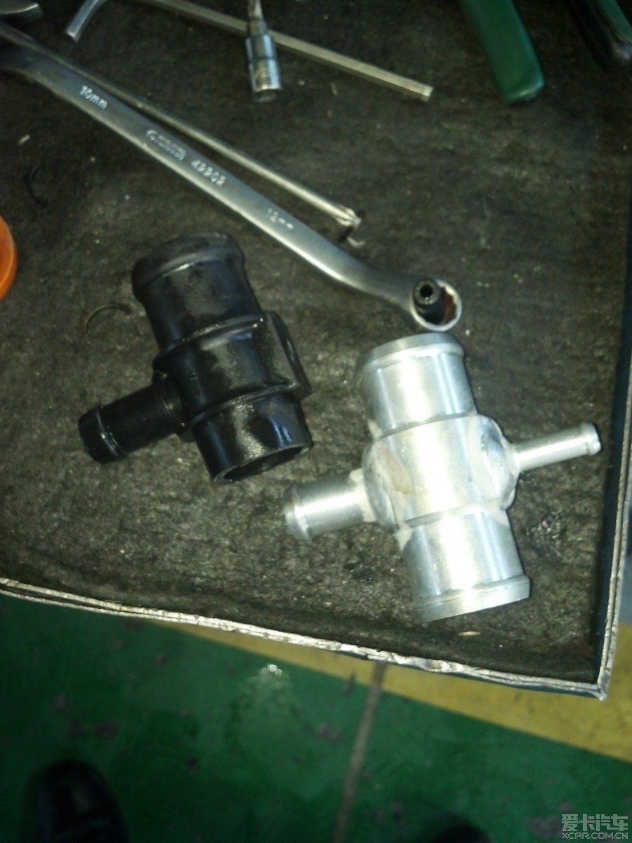

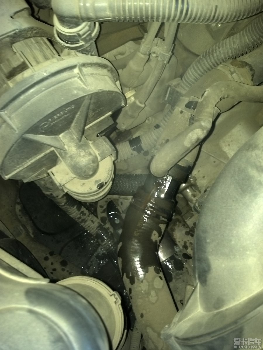

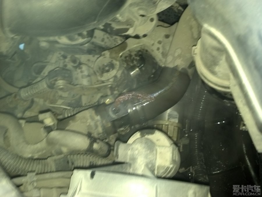

爆了,还好是没走长途,清明出去玩还好没爆。上坟结束看到告警,赶快进修理厂。

08年的,四通也是在群里早买的,一直放在那。

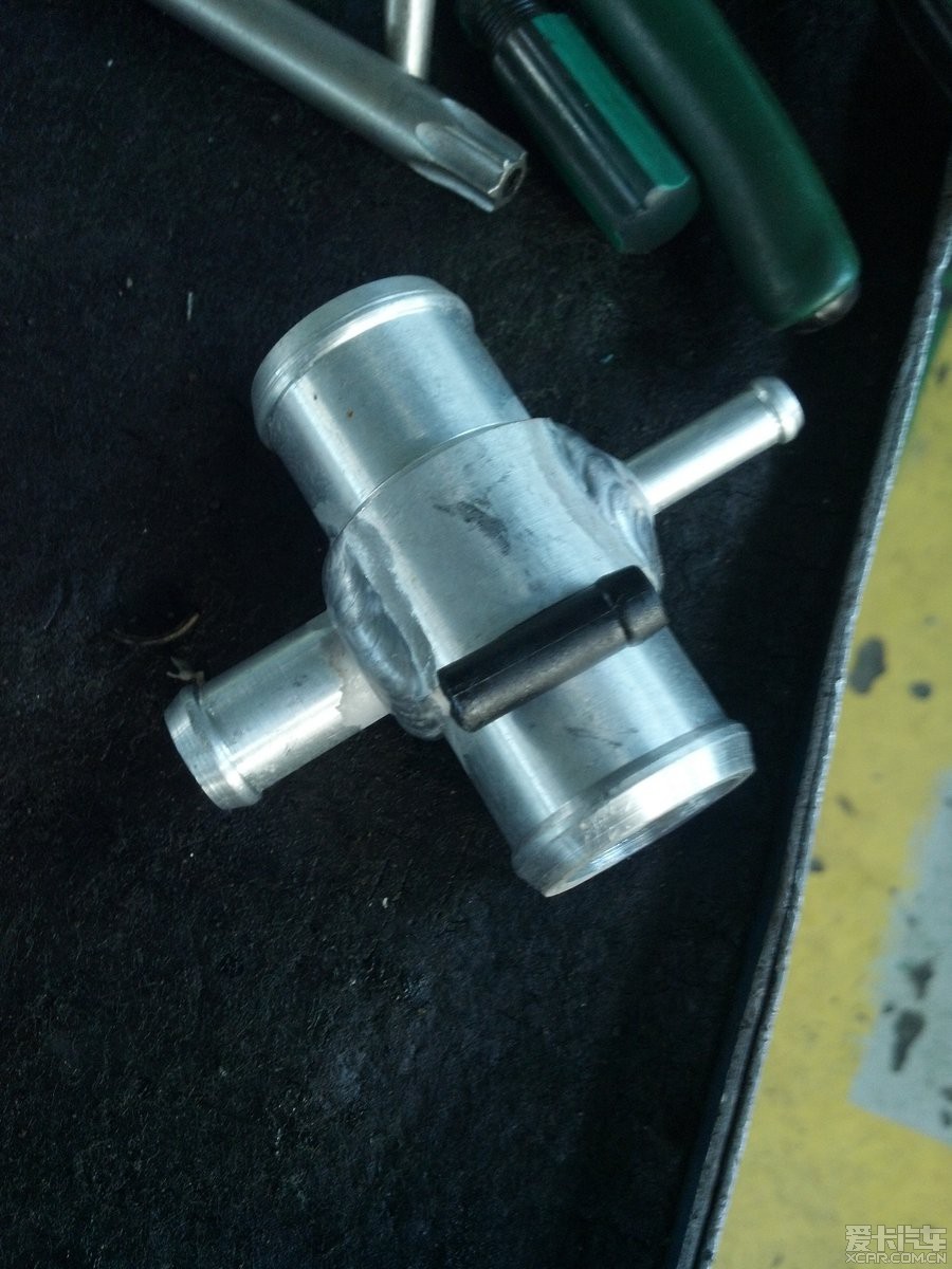

08年六万多公里了,是的,换了省心了,这两天看没事。

四能断了,厂家就的是塑料的很容易断。还好没有跑长途。

在群里买的,然后在淘宝上拍的。

肯定有,某宝上买的,不过现在那个买家已经没有这个了。其它的看看。
