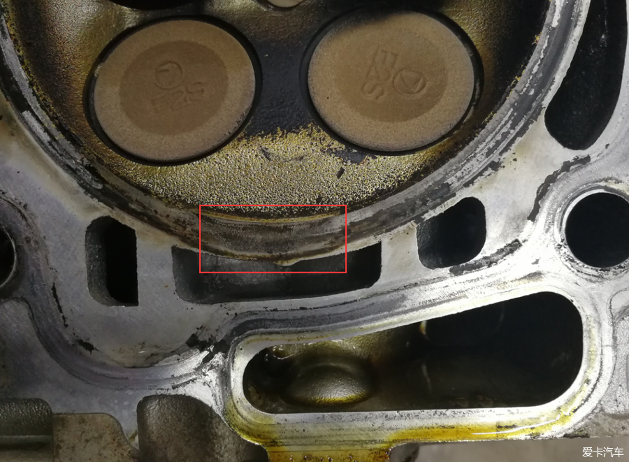

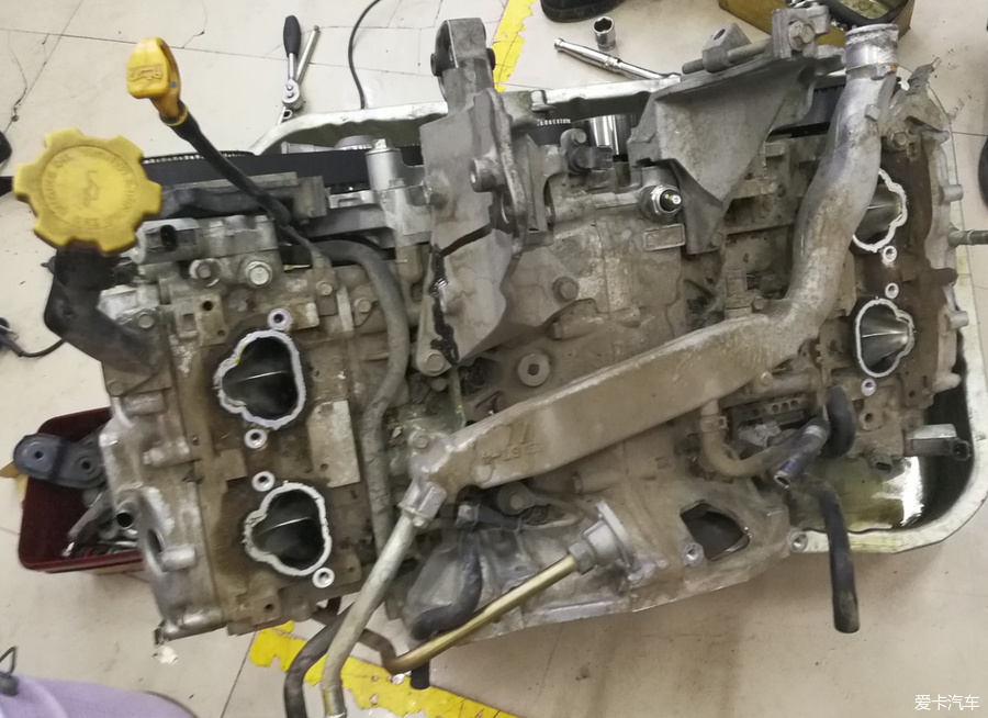

客户把车开到我店后经过综合判断认为缸垫“呲了”就是气缸与水道相同了,水进入到气缸里面都给燃烧掉了,造成水温过高经常亏水。为验证判断是否正确需要把发动机解体才能看到,下面发动机拆解照片

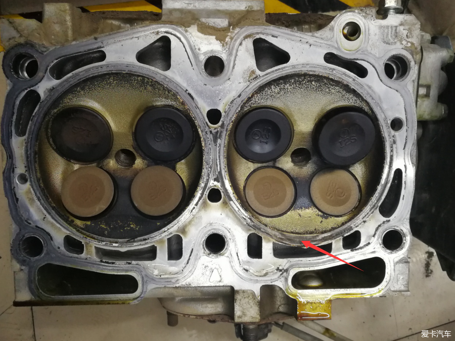

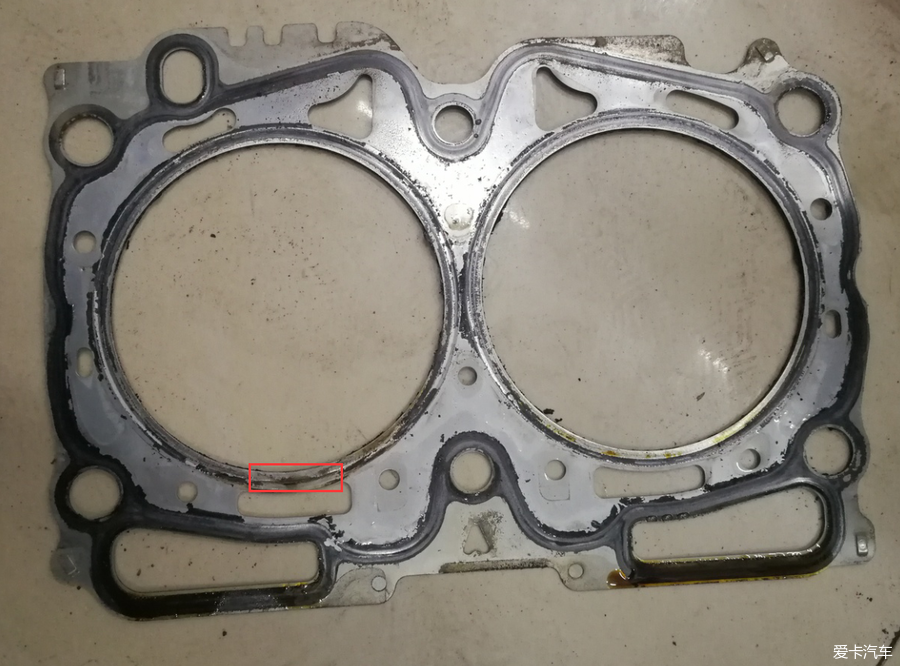

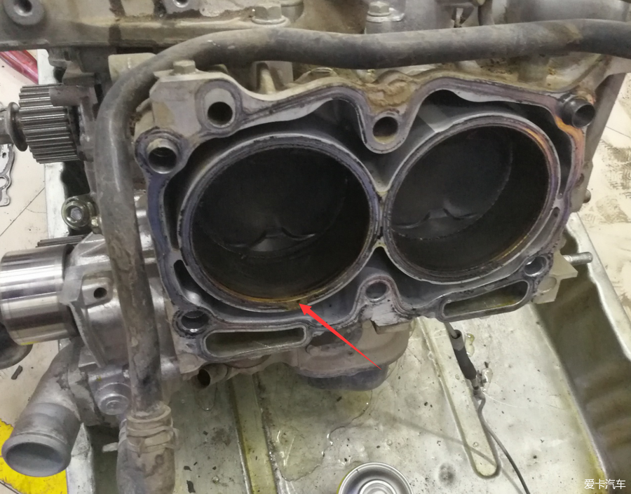

解体完后证实了我的判断,就是2缸水道与气道相同,水进入燃烧室都给烧掉了,造成水温过高,下面照片就是
这种情况在4s店一般就给换缸盖总成,换2个缸盖总成费用大概1万多,其实没必要换总成可以把缸盖拿到机加工处平一刀就可以,不但为客户省很多费用,而且还一劳永逸解决故障,平完缸盖换成新缸垫后故障排除,下面就是平完缸盖后的状态与新的一样。
