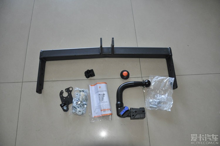

西班牙进口Aragon快拆式V60专用拖车球才3800元,比那德国的WESTFALIA 便宜1000多块啊,果断抢购一个,看着质量也倍儿棒,开始安装了,拍照技术有限,想看大片的要失望了
这是拖车球的全部配件

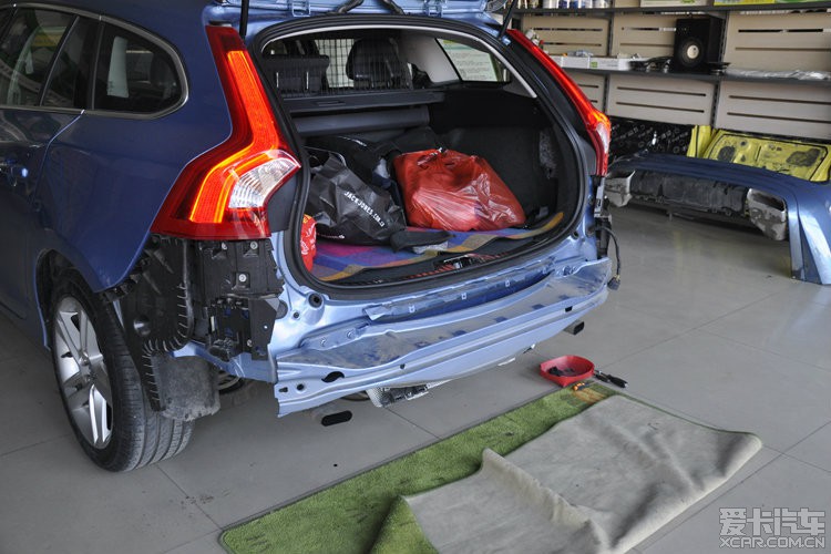

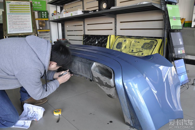

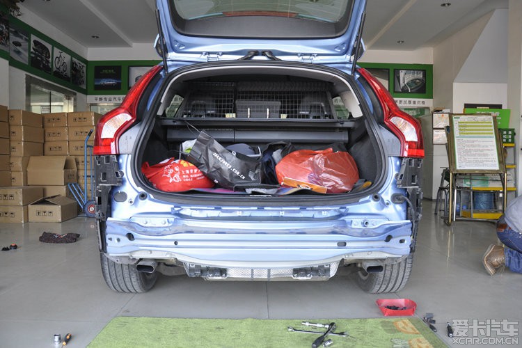

V60的后包围全部由螺丝固定,拆卸很方便也很安全,不像日系车好多塑料卡扣一撬就坏,说话间施工人员就把后包围给取下来了(拆此包围的时候一定要注意倒车雷达的线,要找到接头拔插头)

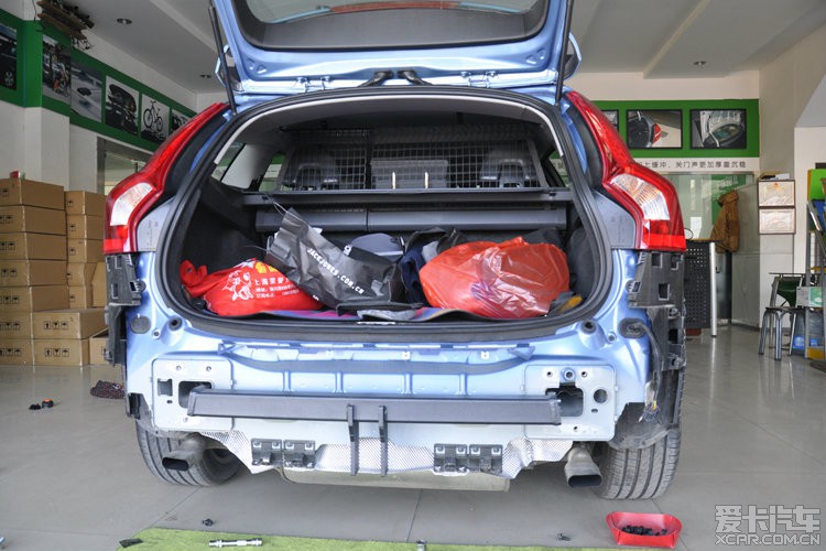

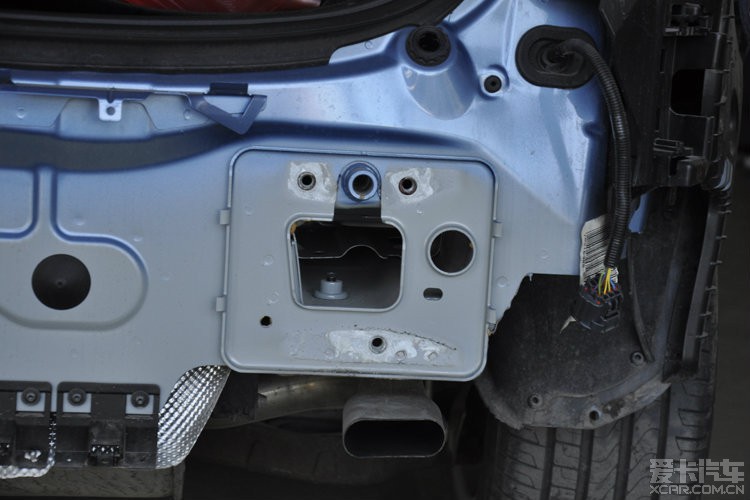

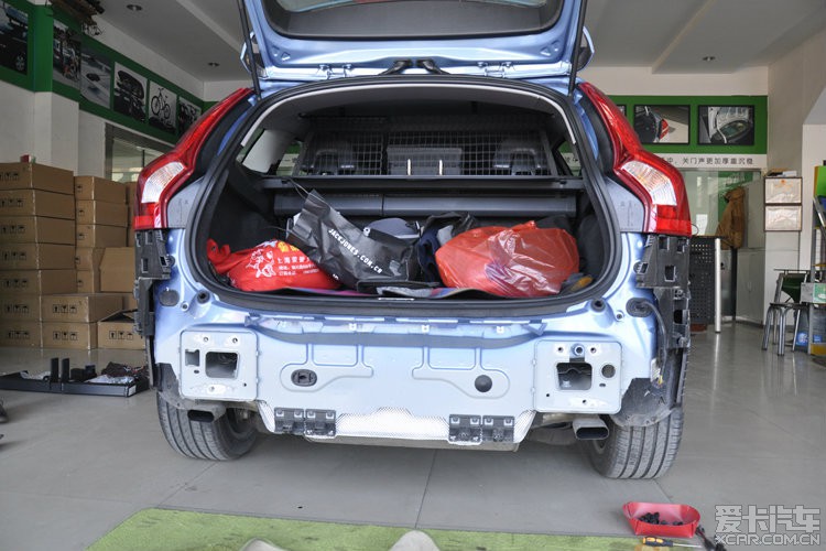

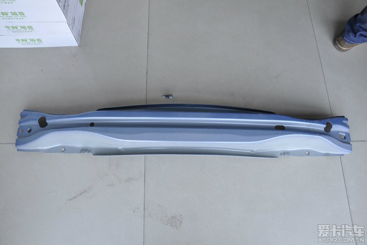

原车的防撞钢梁已拆下

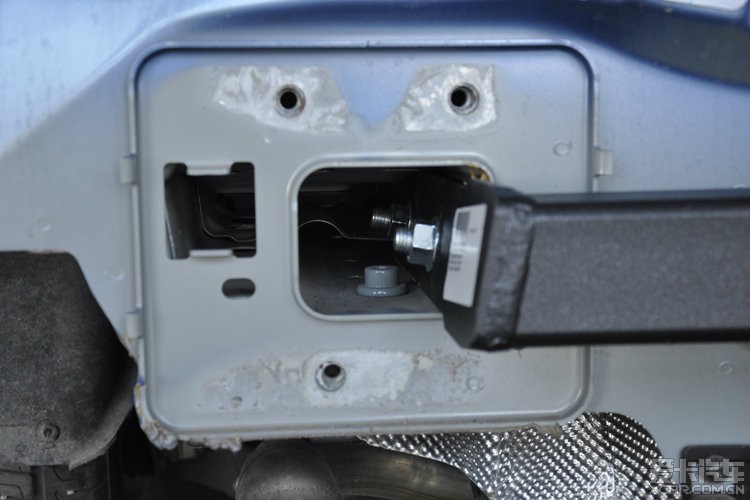

隐藏在原车防撞钢梁里面的安装孔

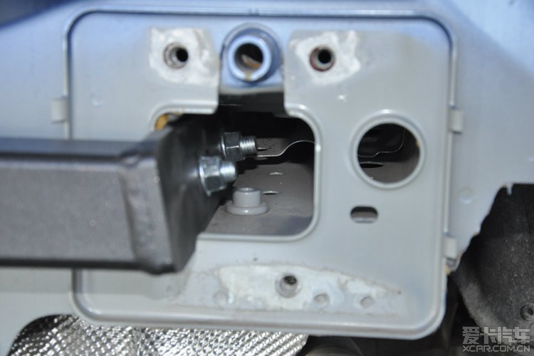

拖车杠插进大梁并在原车预留的安装孔位上用螺丝固定(左侧)

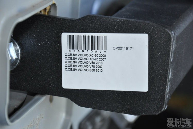

这是这款拖车球的适用车型,XC60 2008;XC70 2007;V60 2010;V70 2007;S60 2010 车型都知道吧?后面的年份代表车型生产的年份
右侧的安装螺丝孔

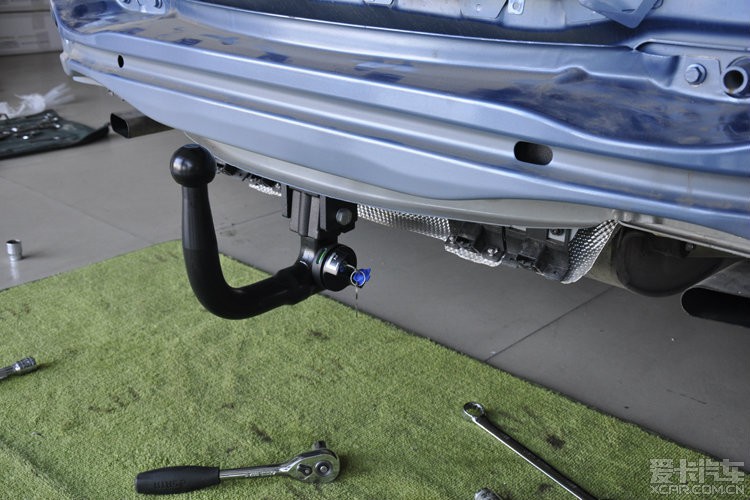

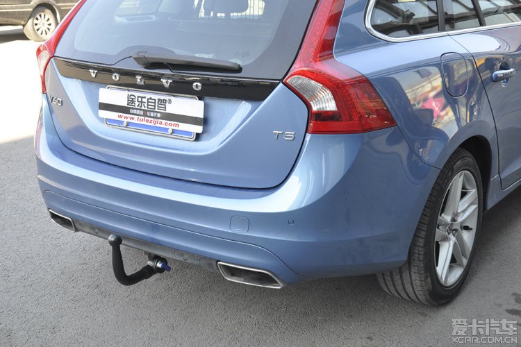

拖车杠固定好是这样的

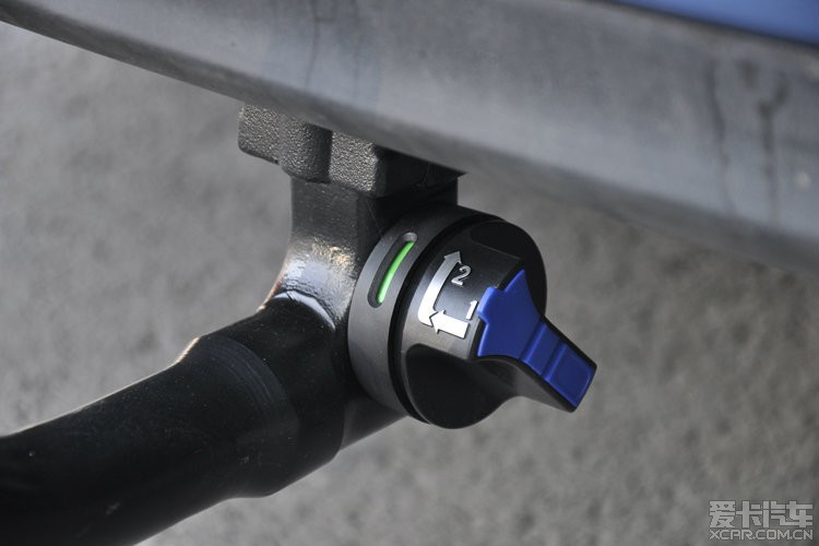

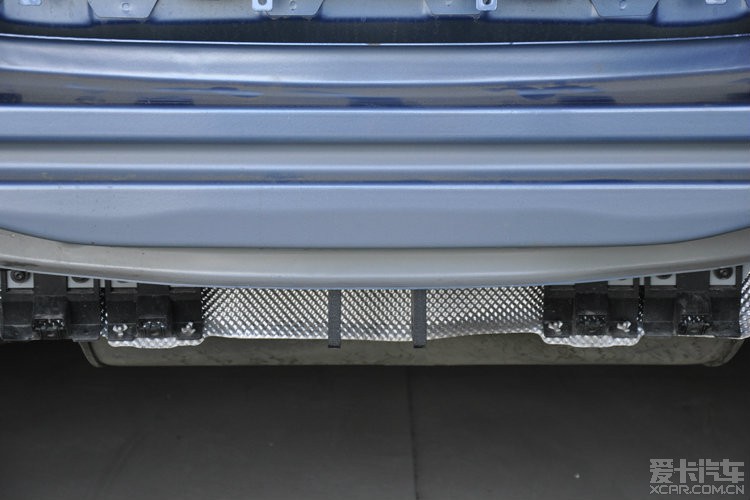

原车防撞钢梁归位后下面露出的是拖车杠的连接点

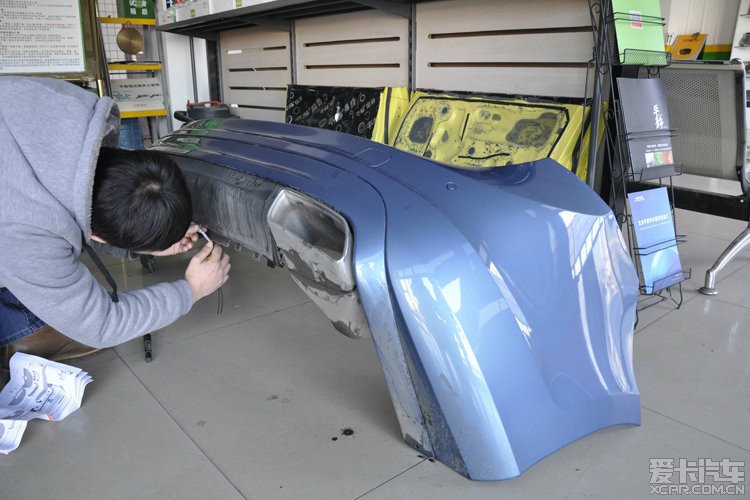

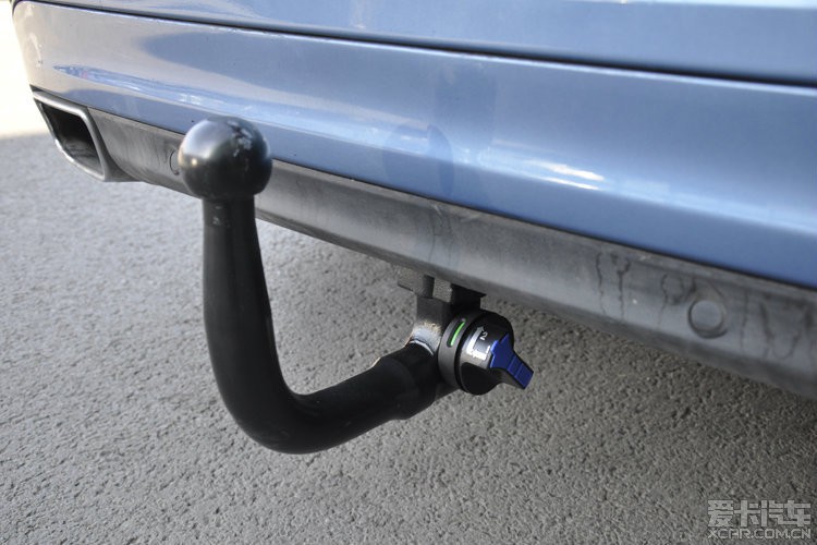

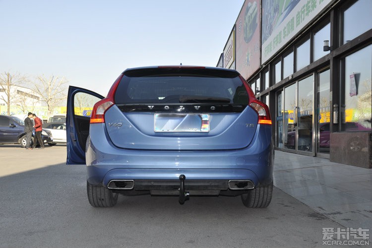

对后保险杠动些手术方能露出拖车球球头
切割前需要根据说明书标明的尺寸画好线

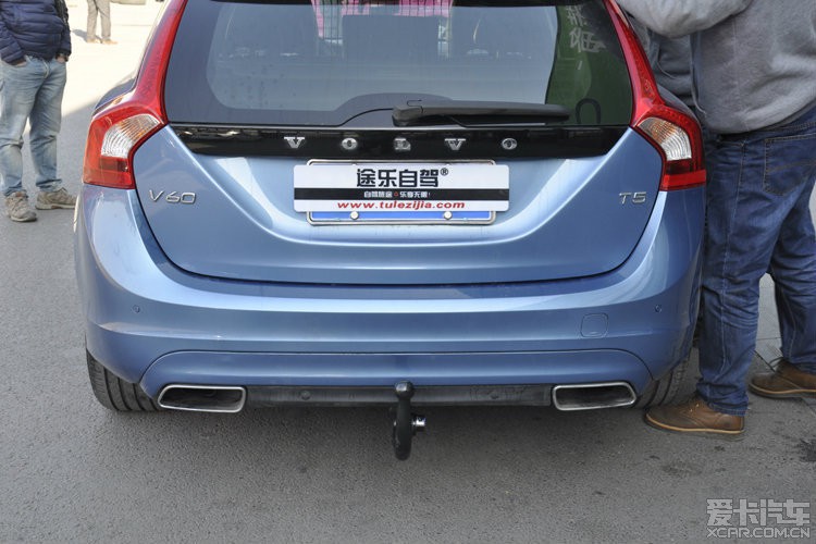

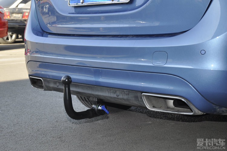

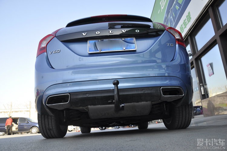

球头挂上拖车杠了,看看效果,马上将包围归位

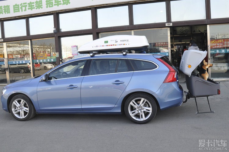

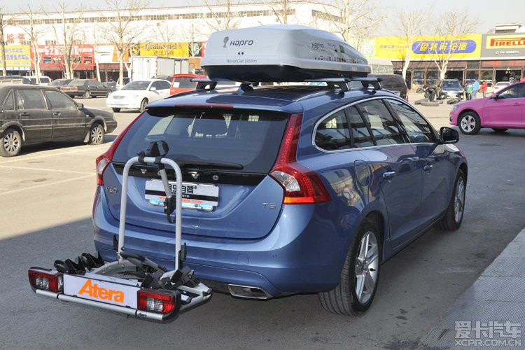

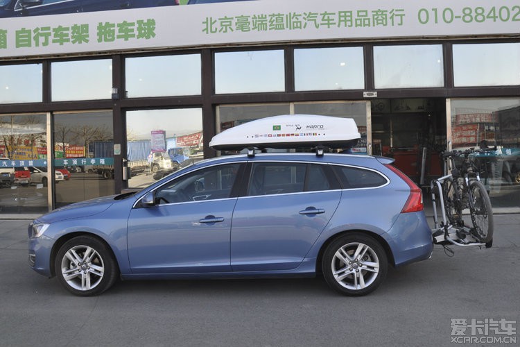

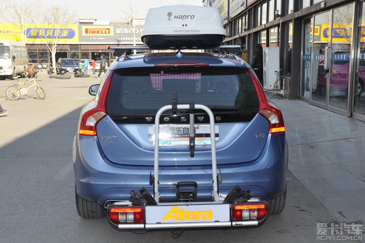

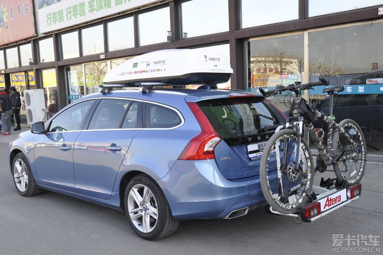

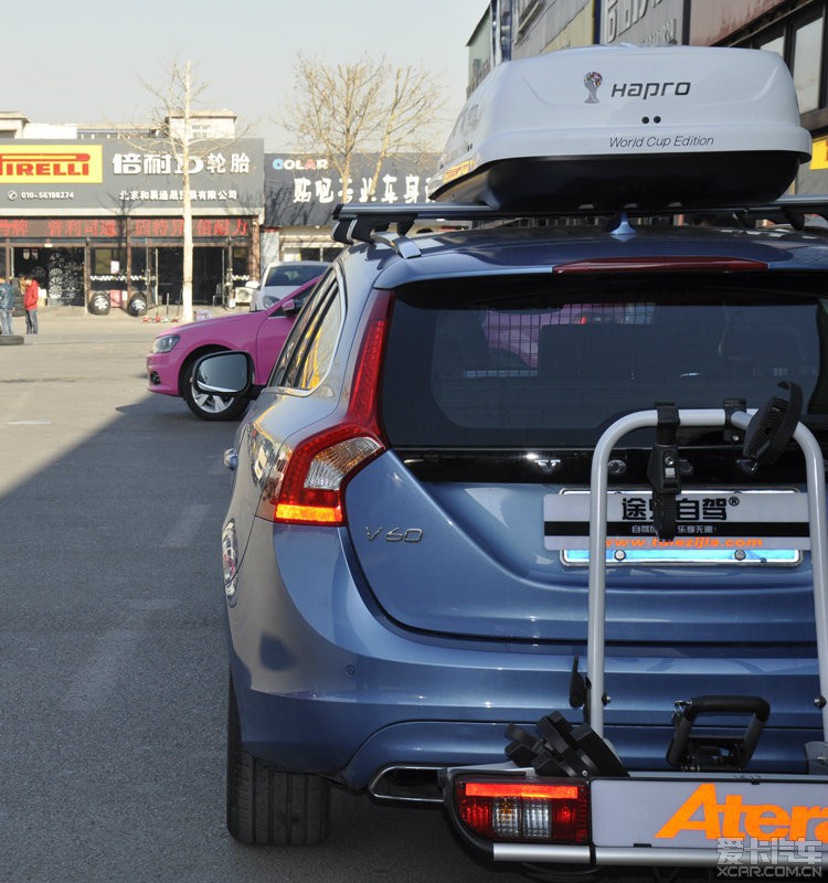

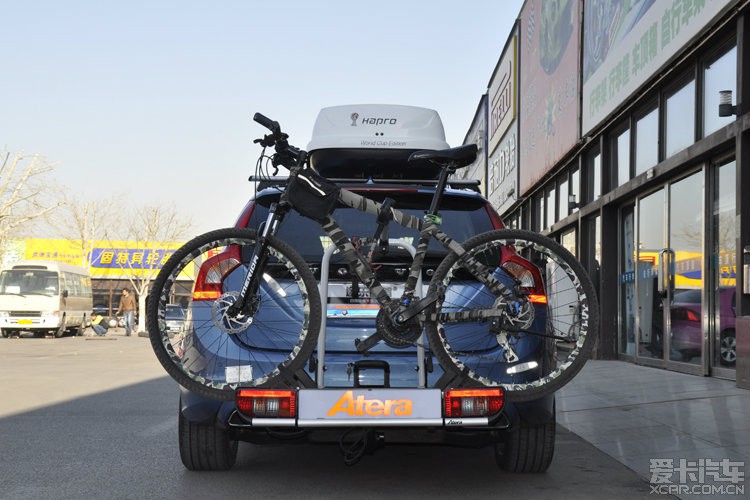

试装车顶箱、安装自行车架篇

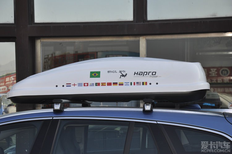

传奇5.6车顶箱,尺寸177*77*42cm  370升容积  75公斤配载
Atera爱德乐自行车拖架,可拖2辆,安装方便,操作简单,再也不用拆掉前轮往车里挤了

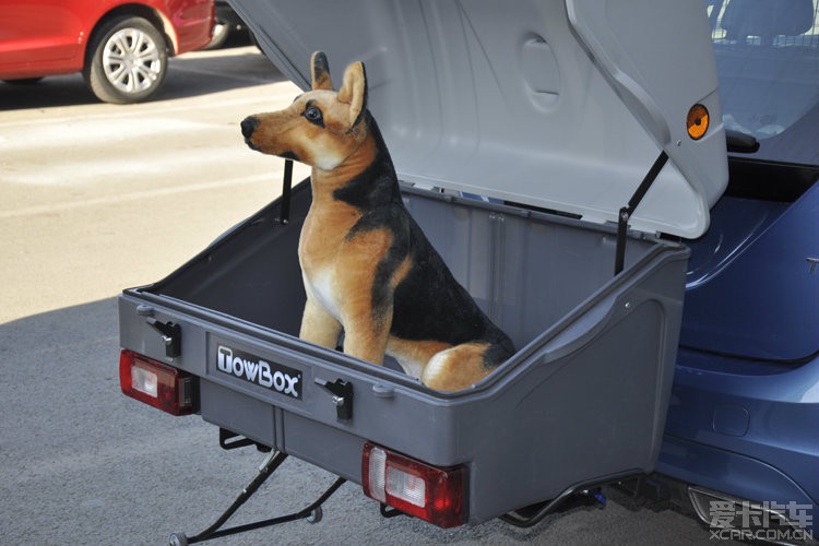

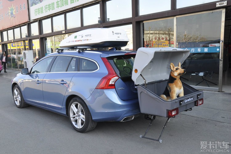

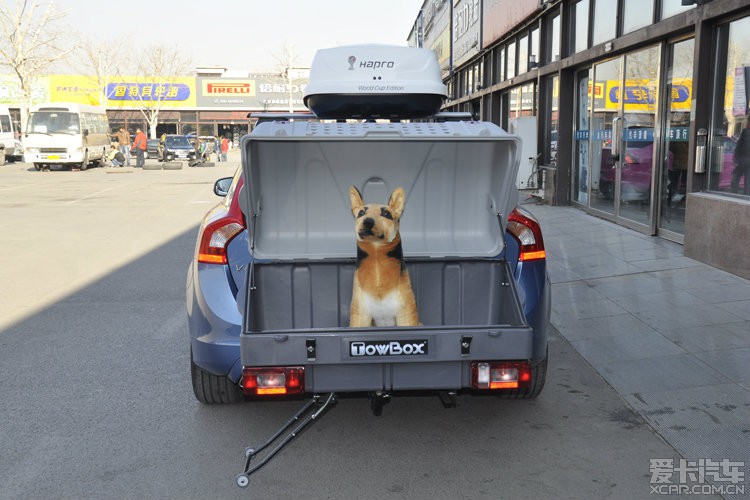

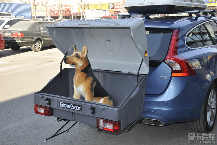

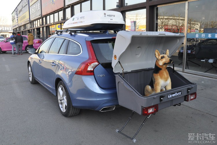

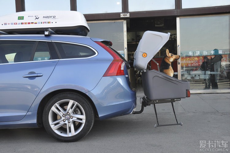

试装后拖式储物箱/宠物笼
这个箱子好牛X,在车尾部增加搭载空间,即使10岁小孩也可以轻而易举的取放行李物品,它还有个功能就是可以放宠物,大宠物哦,宠物笼带孔的,可以透气,可以漏狗狗的小便便,大的就必须得清理咯价格也不算贵,5000块左右,产地:西班牙
发表于 2014-12-26 08:51    IP属地:未知
引用 ljtydy 于 14-12-26 08:22 发表的回复
狗狗是假的吧?
对  是假的,挺逼真的
