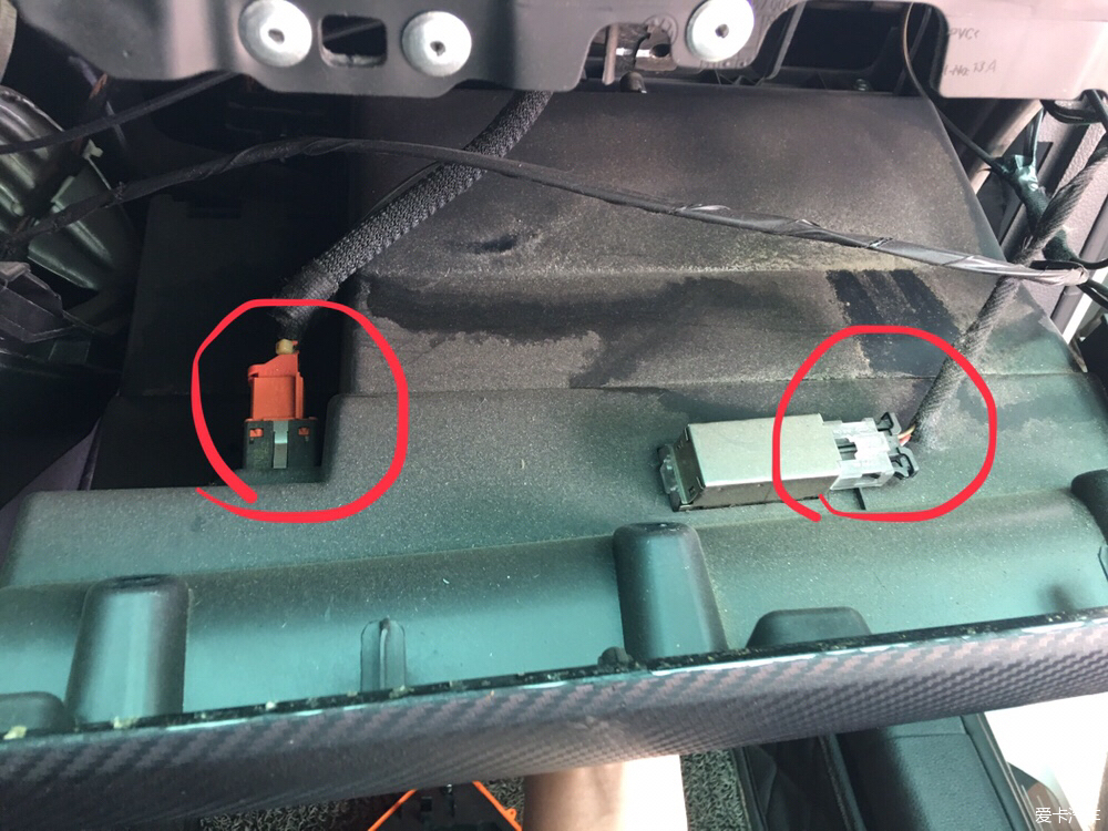

手套箱背面胎压监测和照明灯插头拔下,右下方有一个插头是控制照明灯开关的,同样拔下,最后把风口软管拔下,整个手套箱就拿下了,最后回装时这个软管不好插,可以喷点润滑剂就相当容易插上了

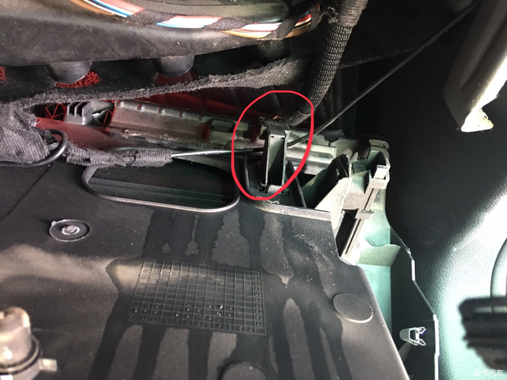

手套箱拿下就可以直接看到这个内外循环马达了,小套筒拆下两个固定螺丝就可以取下马达,很简单。
按下插头卡扣拔下线束,取出马达
