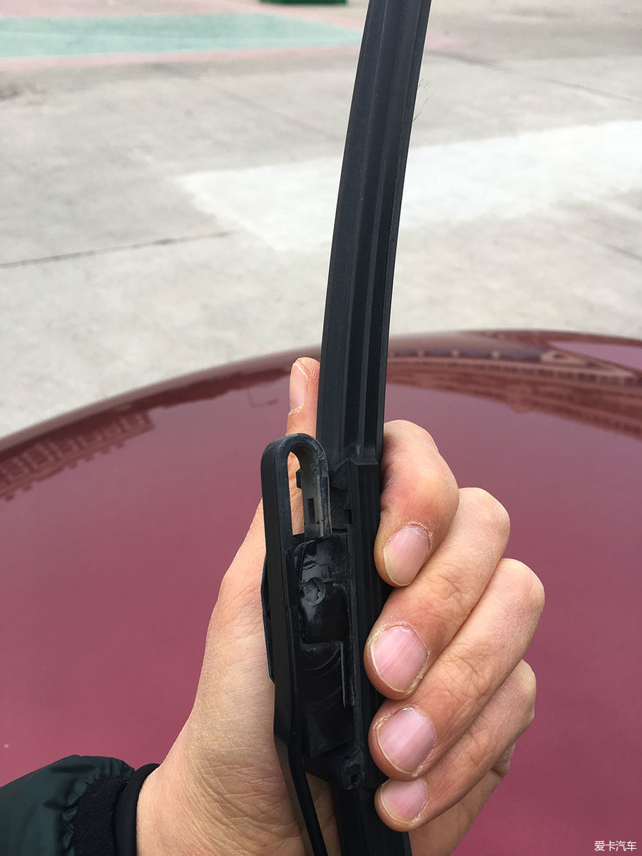

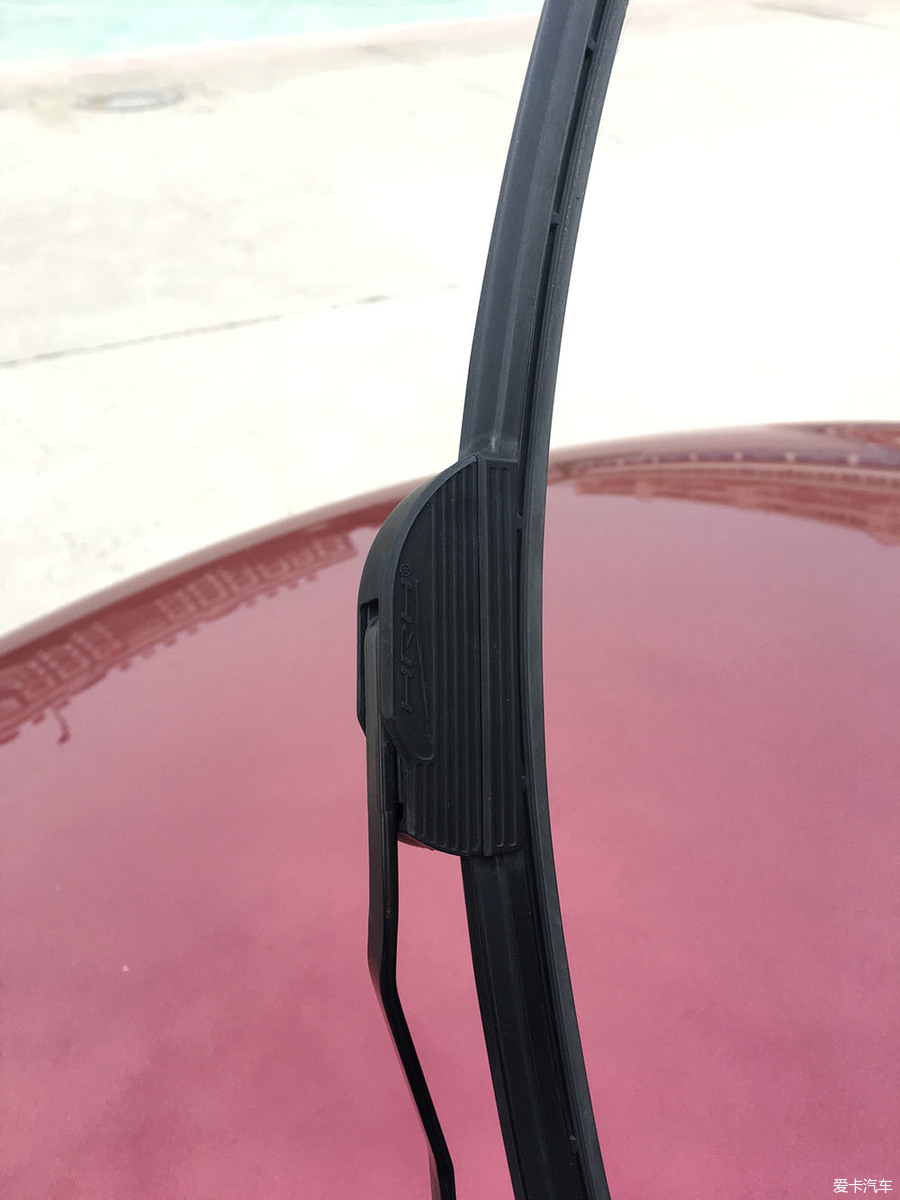

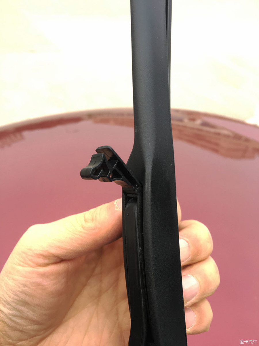

拆装还是比较简单的,注意卡子位置,按压往外拔即可解锁。

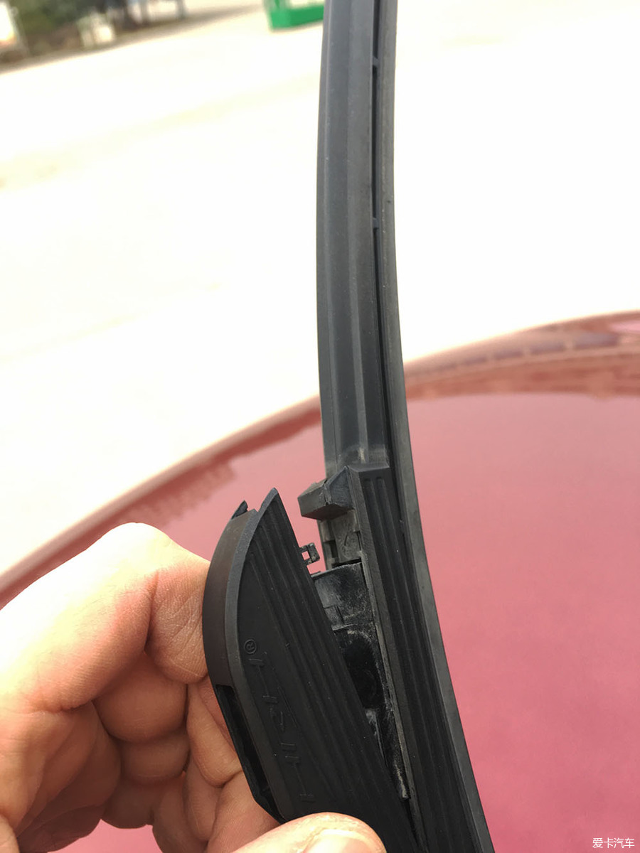

解锁后,为了方便操作可以整个盖帽先拆掉。

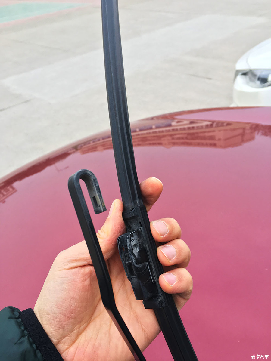

然后抓住雨刮向下拉即可把雨刮摘掉。

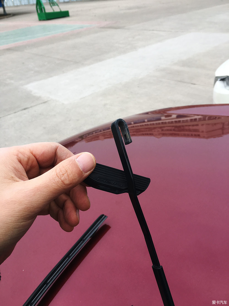

为什么往下拉,看看雨刮臂这连接结构(U形摇臂)就明白了吧。
然后把刚才的盖帽也摘下来。

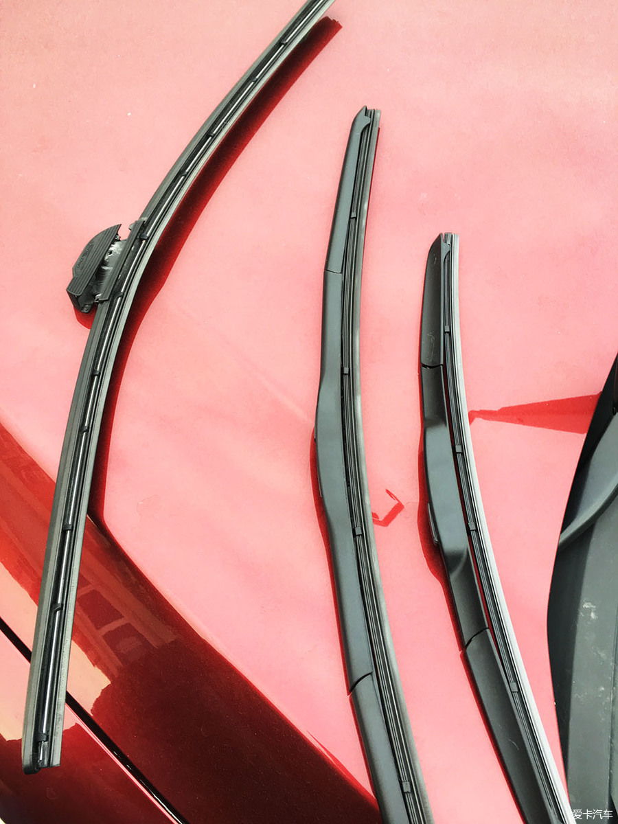

新旧雨刮来亮个相,新雨刮号称是三段式无骨雨刮,呵呵。
对,新雨刮启用时要注意把橡胶条上的保护套取掉,有同事这个事上闹过笑话的。

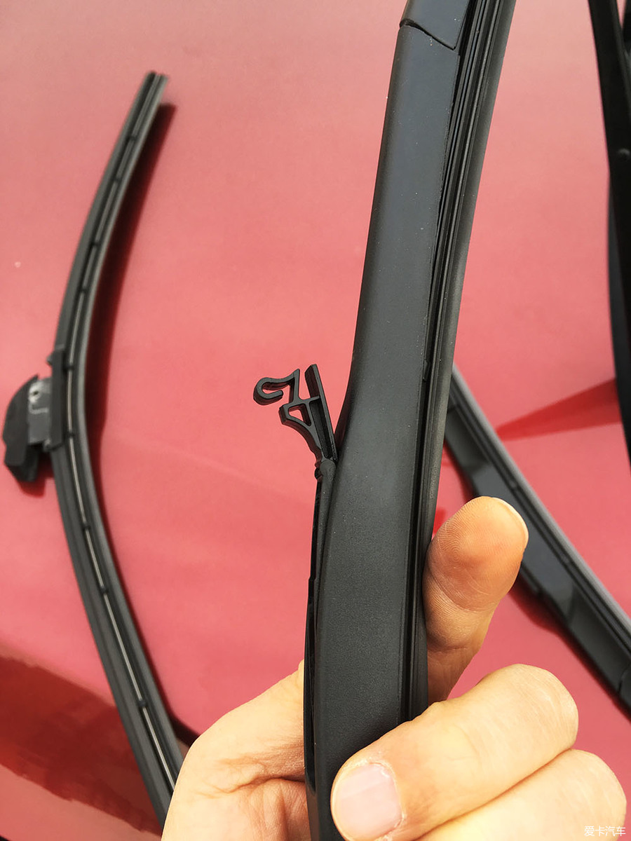

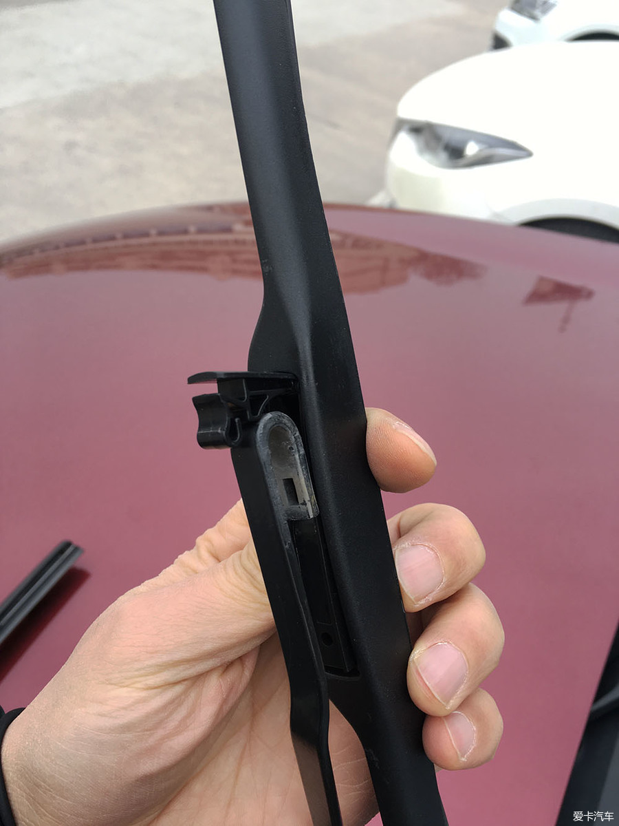

安装前把卡笋打开。

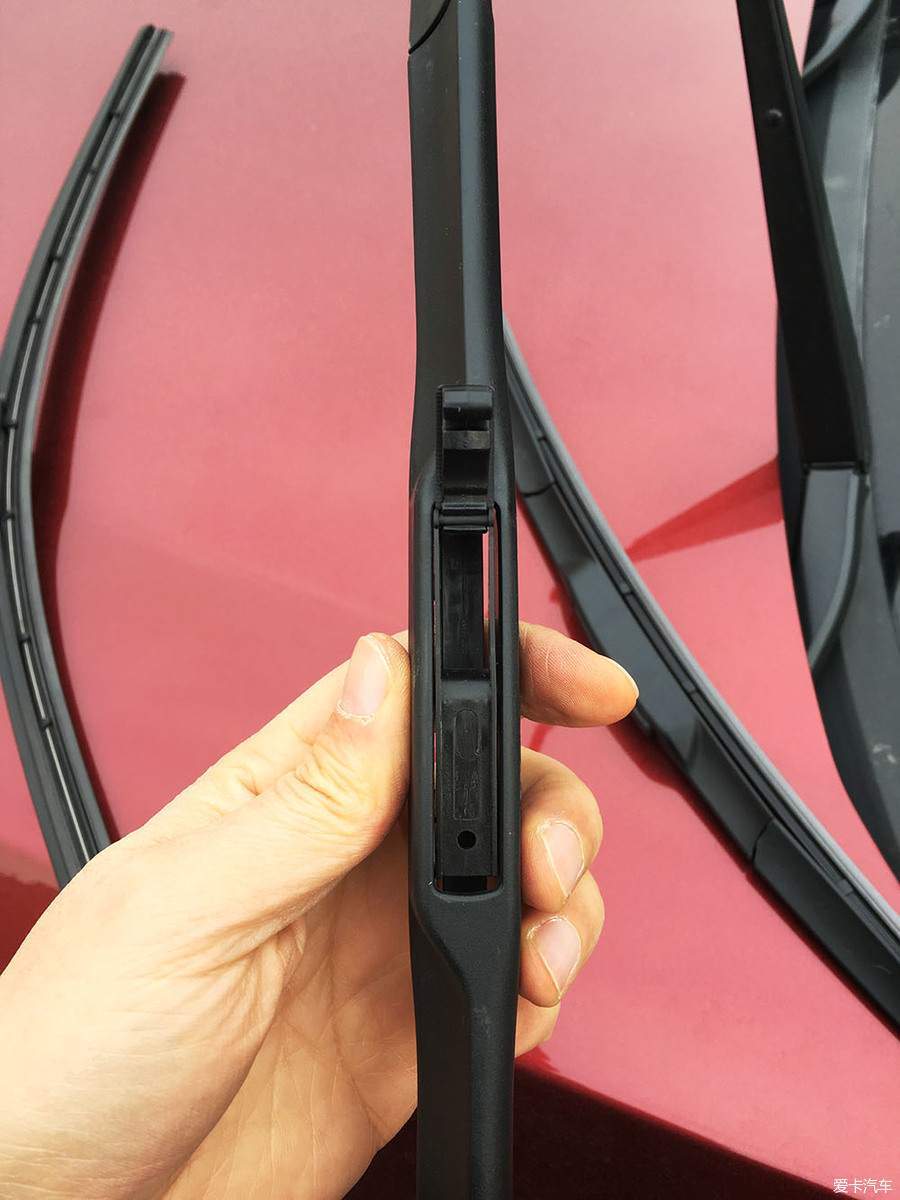

正面可能不好看,来个侧面的。
U形摇臂穿过雨刮接口。

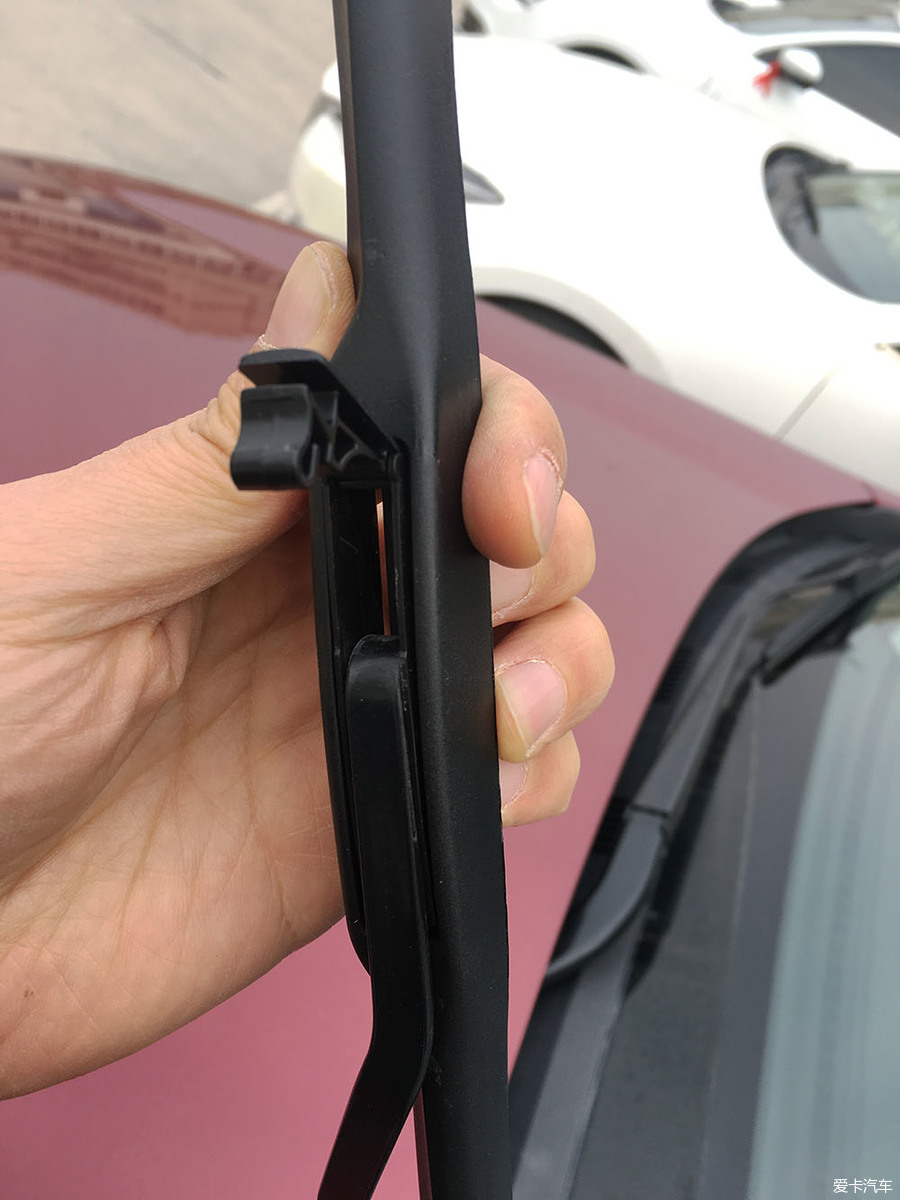

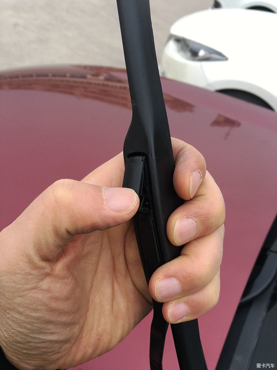

安接到位后,很平整。
向上拉紧。
扣上卡笋,安装到位,很easy吧。

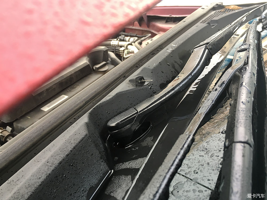

顺便调整一下玻璃水喷口,用针慢慢调整,边试边调,没什么技术含量就是多调整几次,麻烦些。

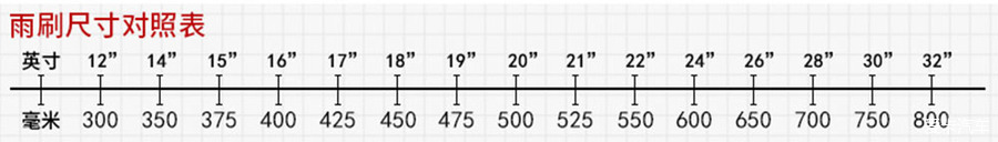

这是雨刮尺寸对照表,奔腾X80的前雨刮是24和16寸的。
对比一下,我原来用的比较大,好像是26寸的,当时为了刮雨面积大,错误的认为雨刮片的长度越长、刮的面积越大、视野越好。其实,加长雨刮片长度虽然可以增加视野可见的范围,但相对也会增加雨刮器电动机、雨刮杆的负担。

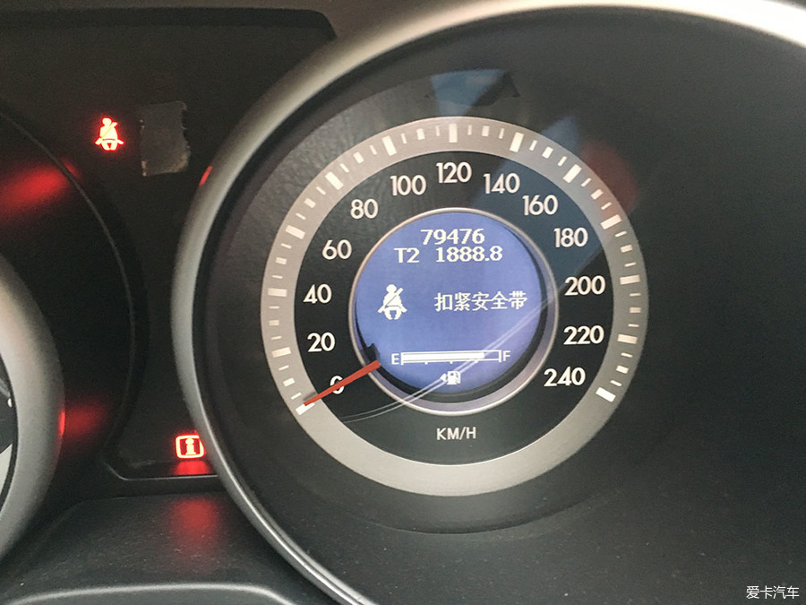

调试过程中正好看了下里程表,不错,mark一下,呵呵。
