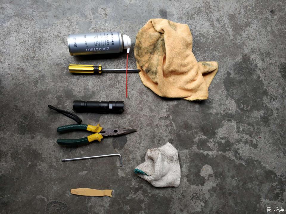

使用工具:
T30,尖嘴钳,翘板,一字螺丝刀,手电筒,毛巾,手套,节气门清洗剂

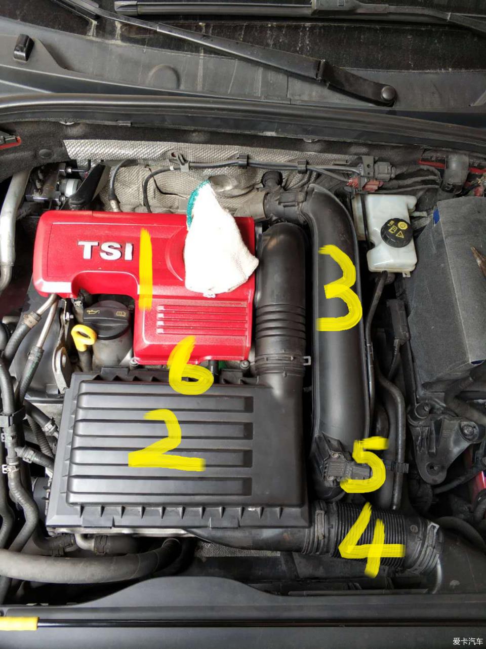

如上图所示:
1发动机盖,2空气格,3进气歧管,4伸缩连接管,5插头,6,机盖下软管
其实,要拆除的不止这些,只是一开机盖,这些是我们所能看到的部件,把这些拆除了,下面的就好拆了,剩下也不多了。发动机盖是最好拆的,一提就出来了,拆除机盖后,就可以看到下面6号的软件了。

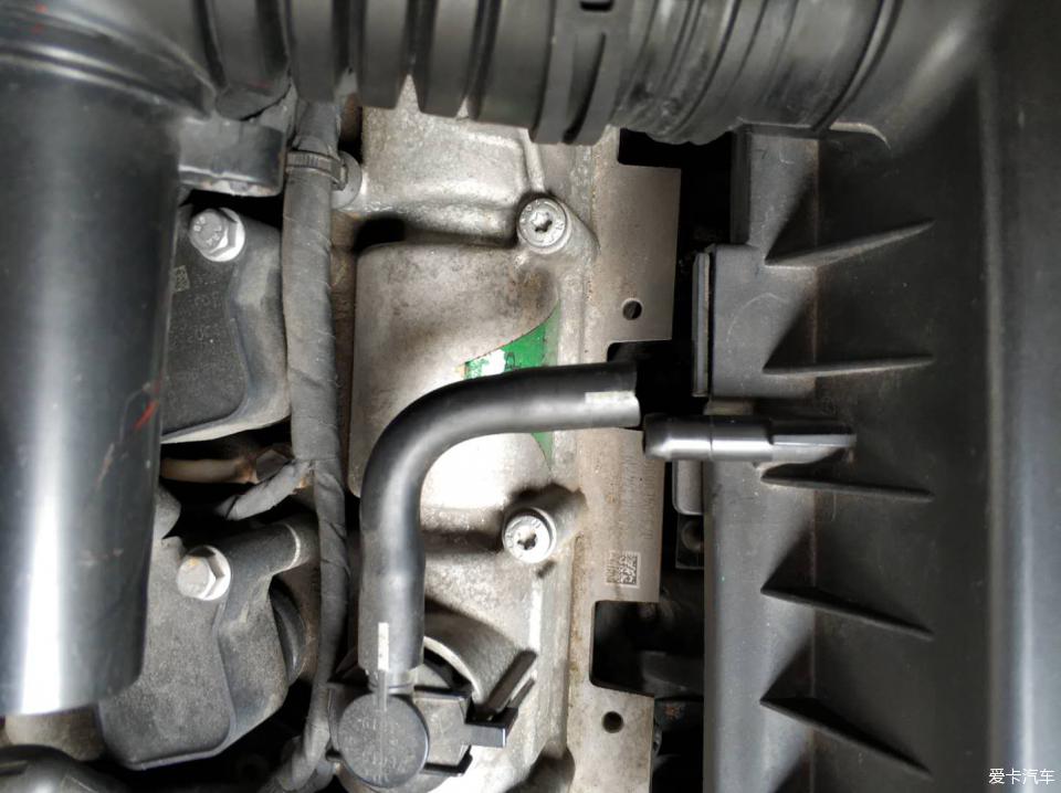

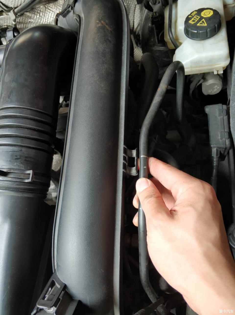

发动机盖下面的小软管,一拔就出来了

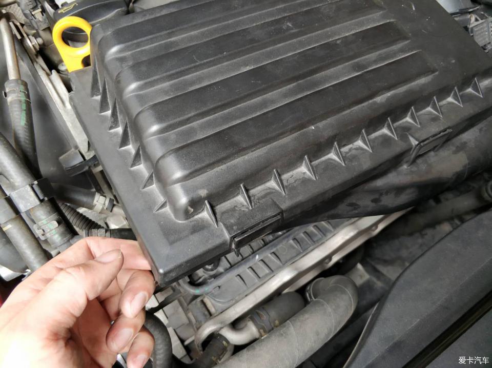

空气格拆除:向上用力提,下面固定很简单

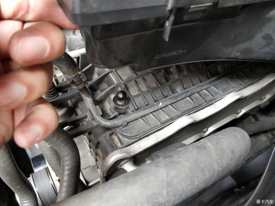

这个就是固定空气格的,一个小圆头的配件

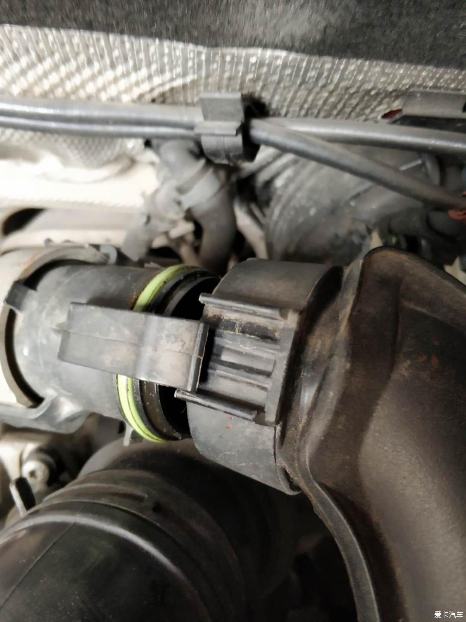

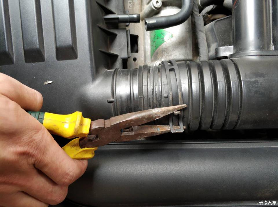

空气格两头的伸缩管就用尖嘴钳处理

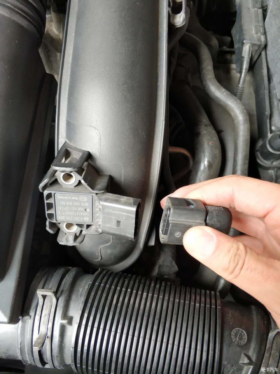

拆进气歧管前,记得先把插头拔掉,同时,在节气门上也有一个插头也要拔掉
节气门上面的插头一并拔掉
进气歧管上的软管拆掉,下面也有一个,一共2根软
进气歧管两头就是用卡扣固定的,用翘板撬开,用力拔

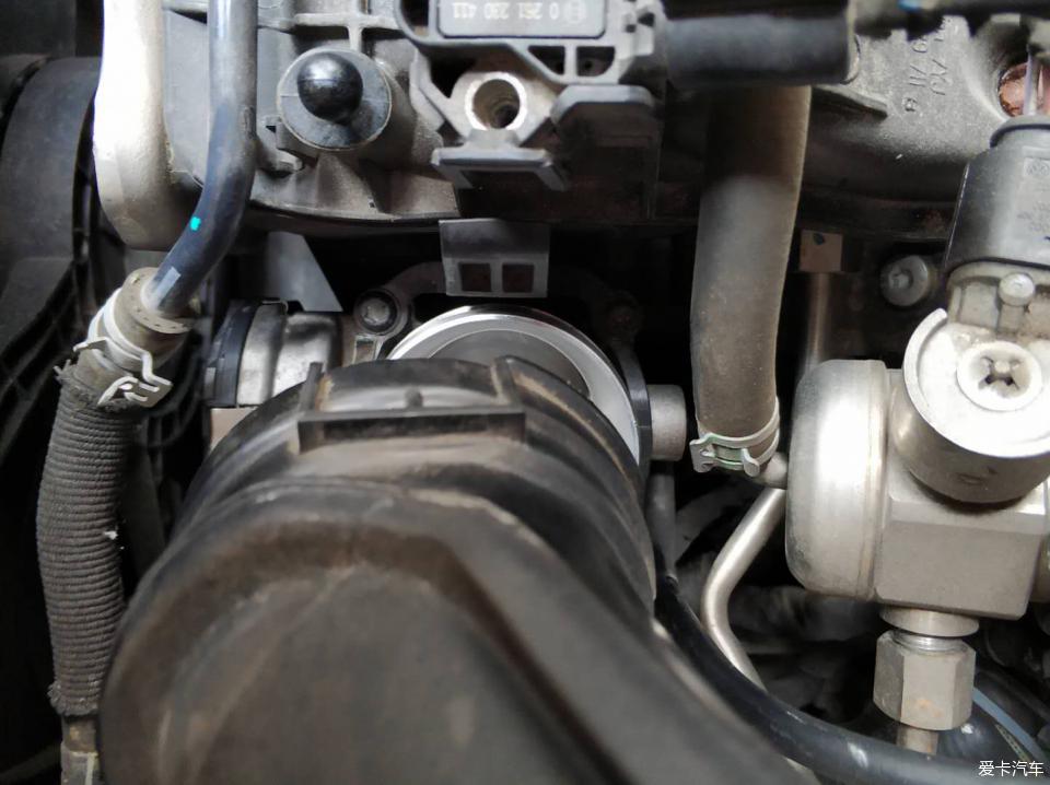

节气门露骨来了

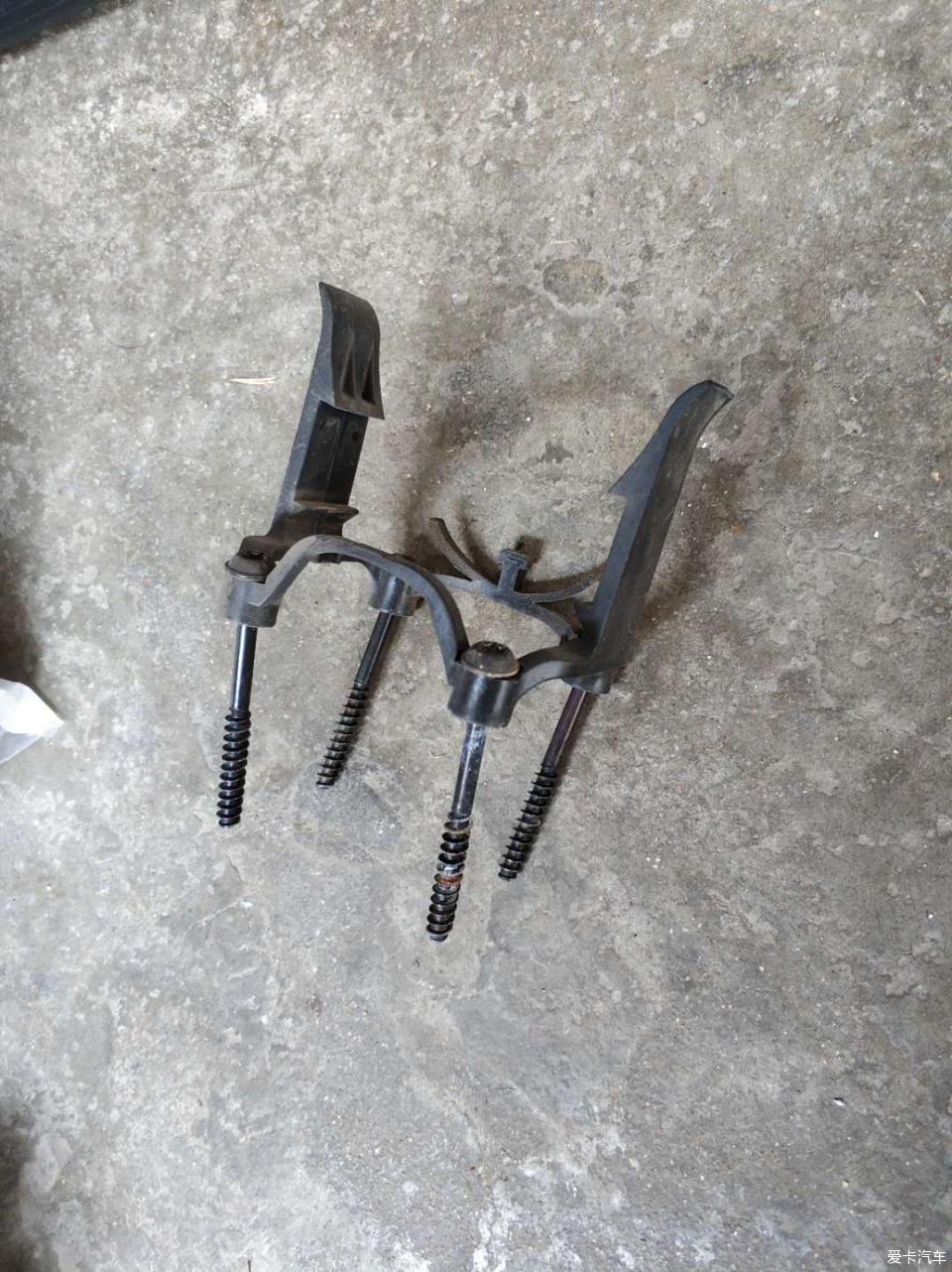

拆除进气歧管后,下面的一个支架,一并拆除,与这个支架连接的是节气门的基座,也是塑料的,所以拆除前做好标记,记住方向,以免安装回去时造成塑料基座螺纹滑齿

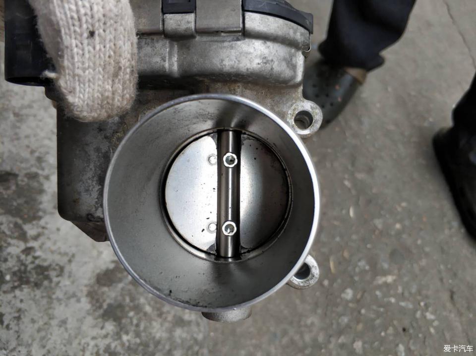

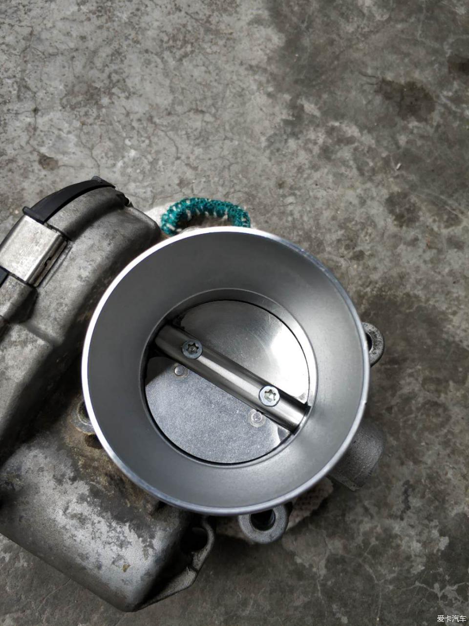

节气门正面,感觉没有多少积碳,但是中间的活动页周围就好不少积碳了
节气门后面。。。黄色的液体是机油??????
用一把螺丝刀固定打开活动页,然后喷节气门清洗剂
清洗效果
同时也有润滑作用的。
