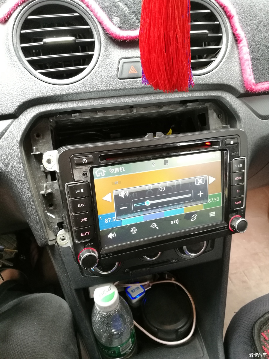

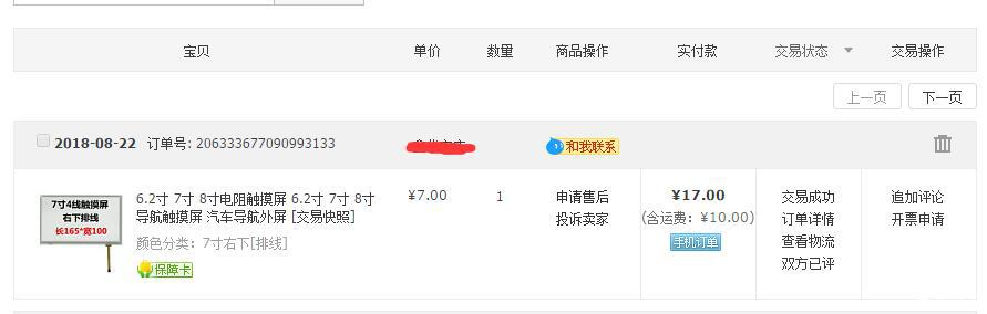

我这导航是4S装的,到目前已过保,品牌:佳艺田,电阻屏一体机。从今年年处开始导航触屏就开始不灵敏了,有时候能按,有时候又按不了,最近就完全不行了,其他功能都是正常的,所以自己判断为触屏问题。

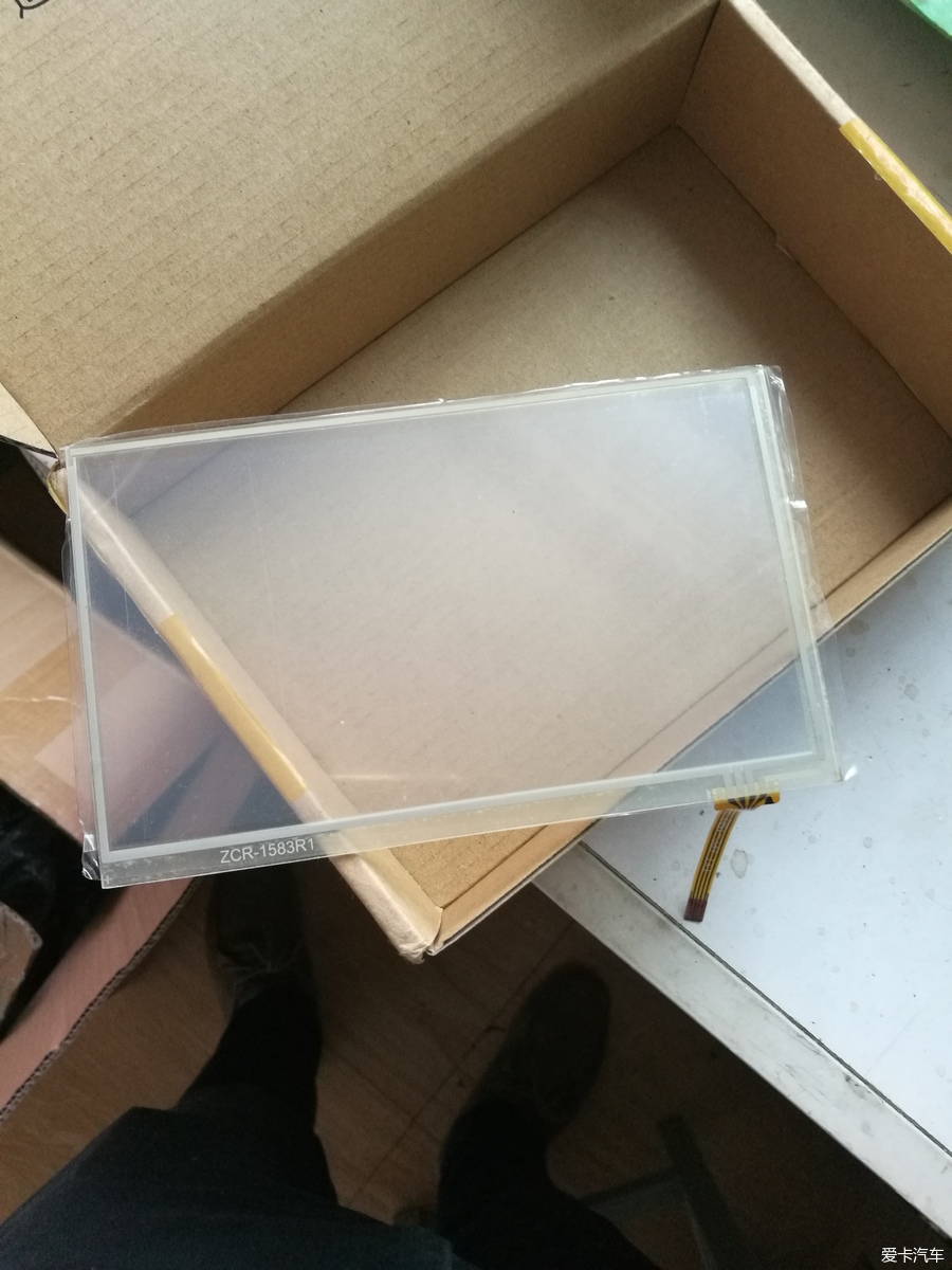

换机是不可能换机的,这辈子都不可能,存款又没有,挣钱也不会,只能自己修啦~~果断上某宝搜了一下我勒个去,才几块钱一片,果断下手买了一片。触屏7元,运费10元 总共17元。
不要问我怎么知道触屏尺寸的,我也不会告诉你我拆开量过。

下面开启拆机复活之旅~~
包装完整
泡泡膜裹了N多层
透过去就看见了
看着还不错  两面都有膜
透光

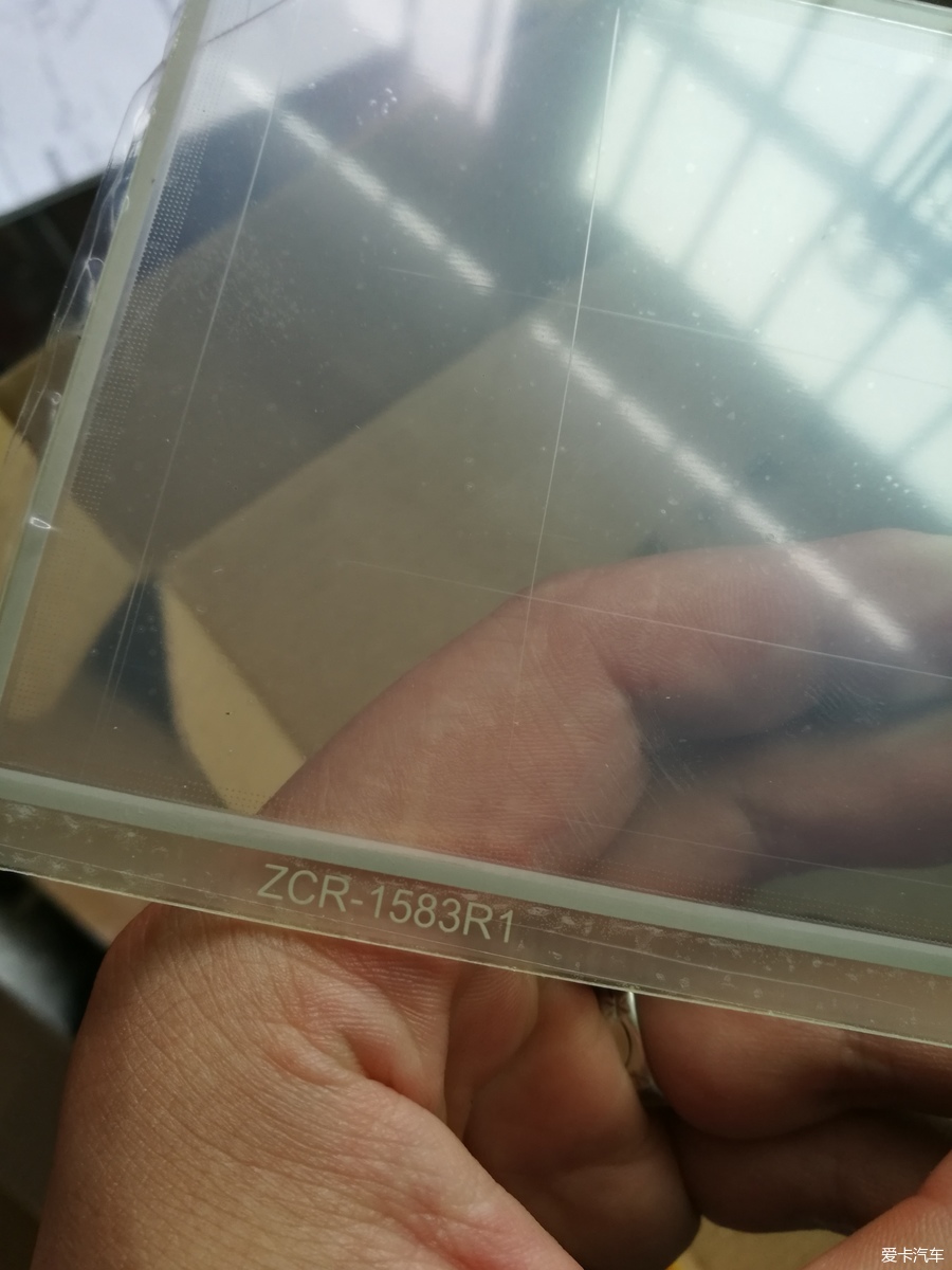

这个应该是型号吧

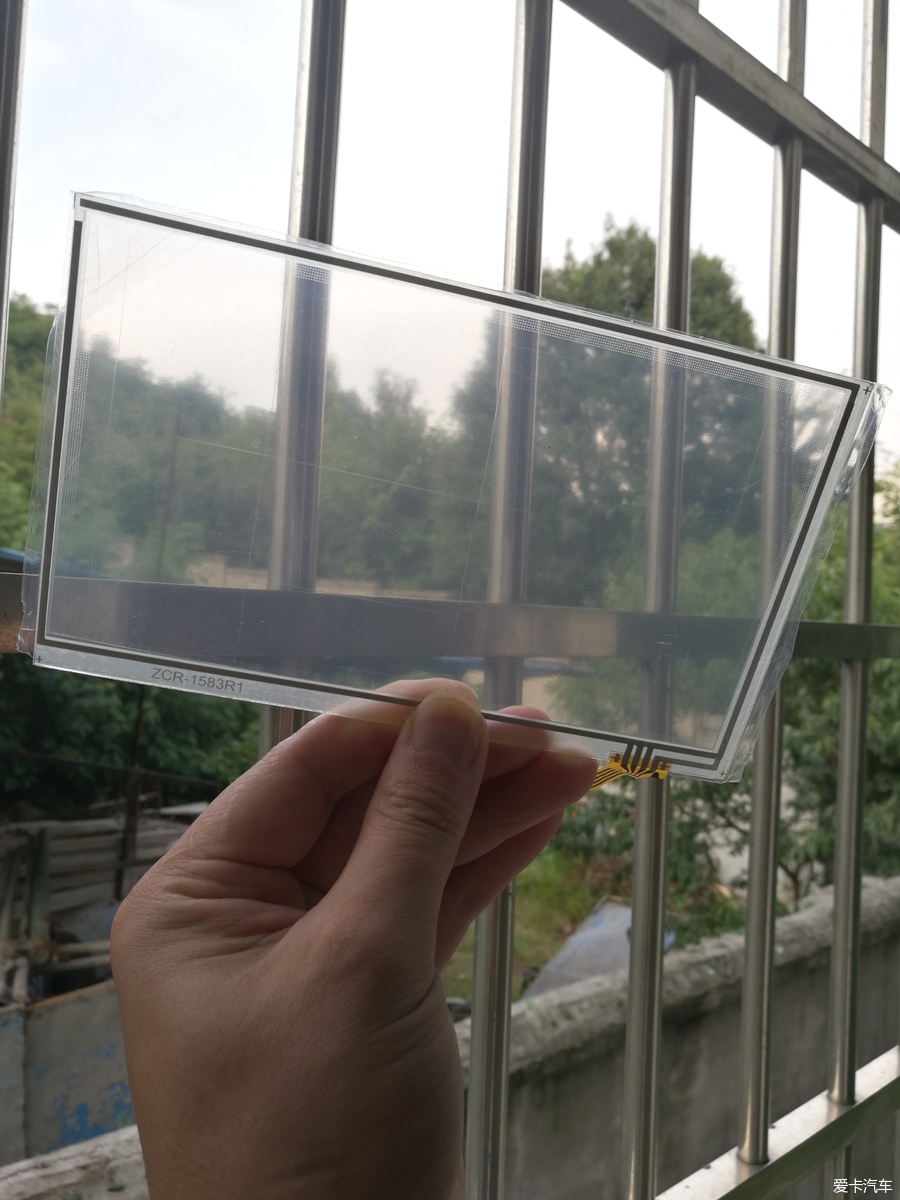

四线的排线
[ 本帖最后由 o大款乞丐o 于 2018-8-26 16:27 编辑 ]

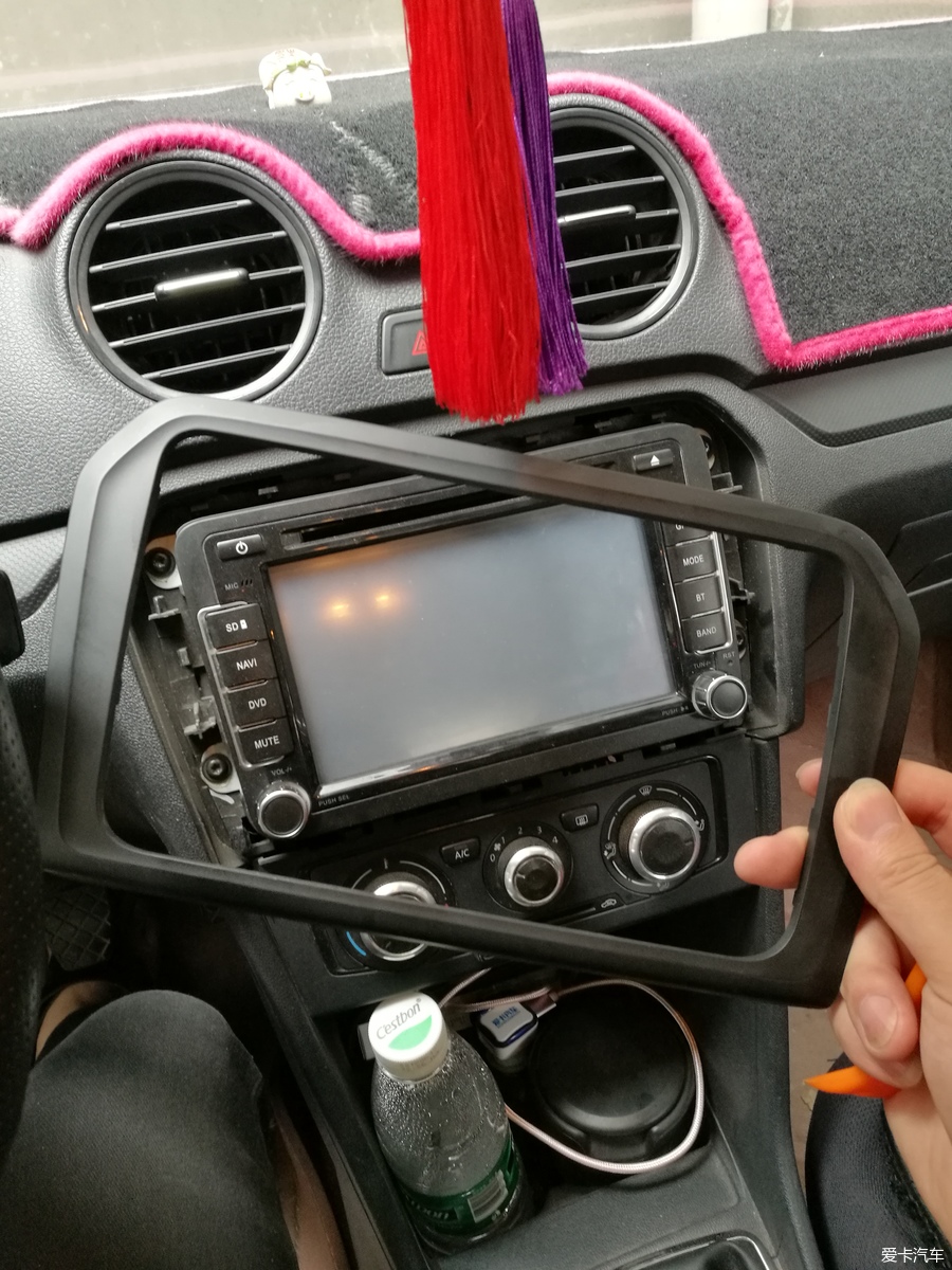

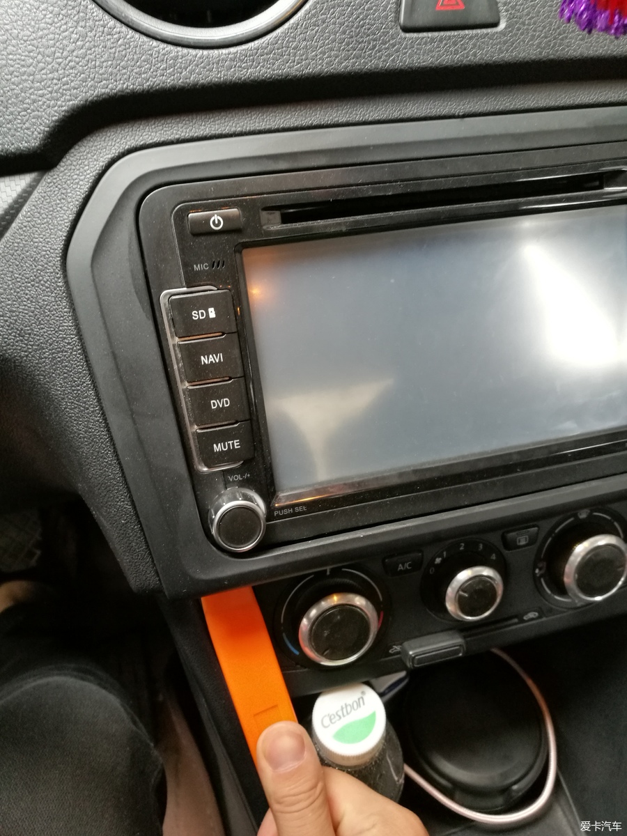

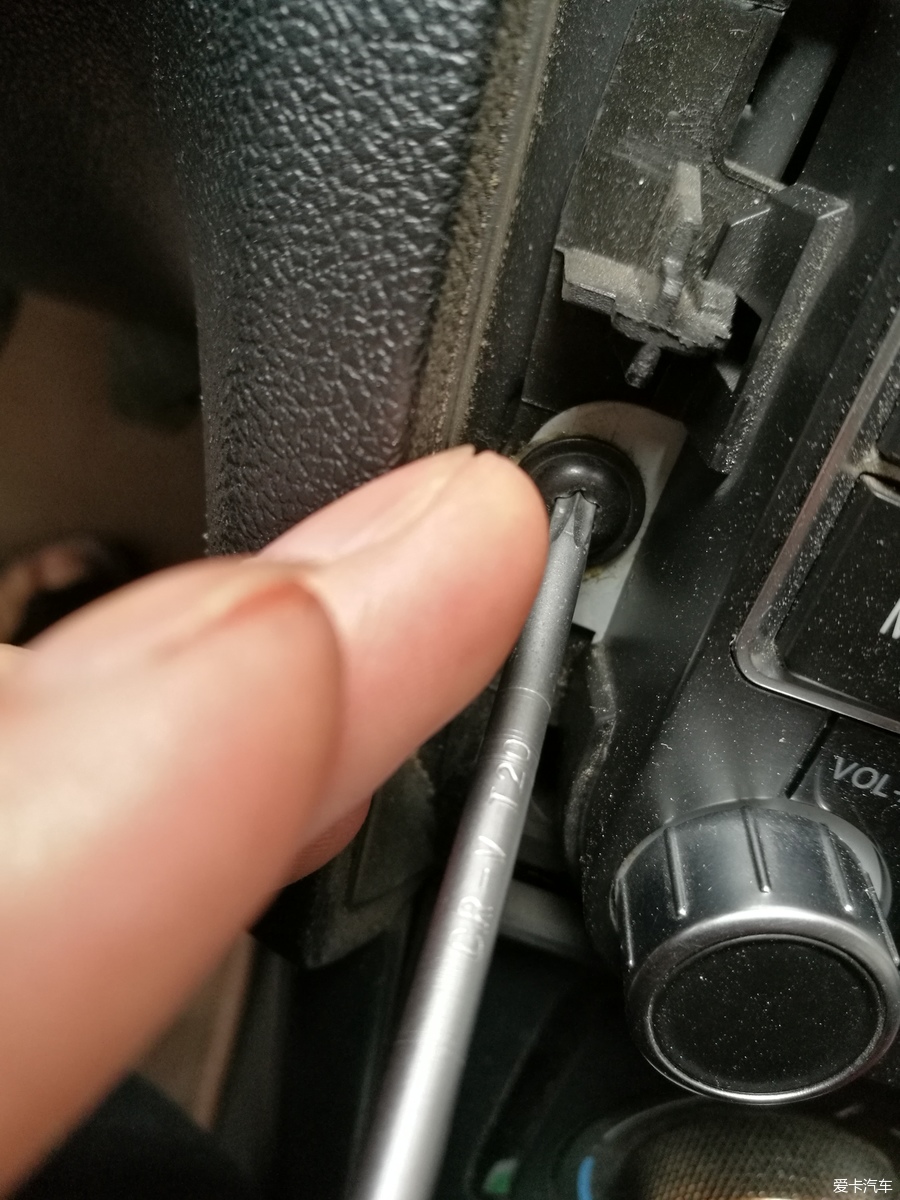

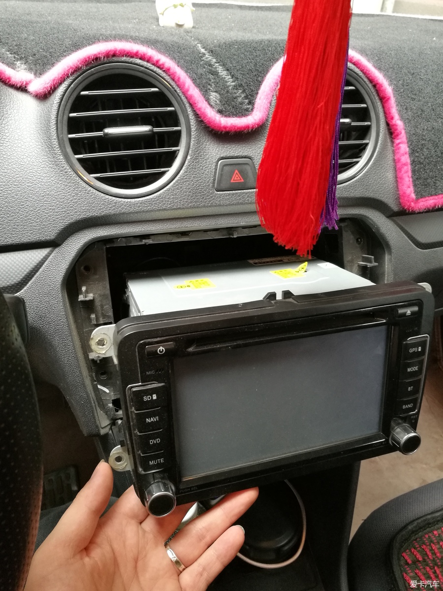

先拆装饰面板,从下面开始撬
我这导航是4S装的,品牌:佳艺田
有很多卡子  慢慢给抠出来

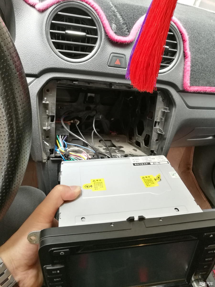

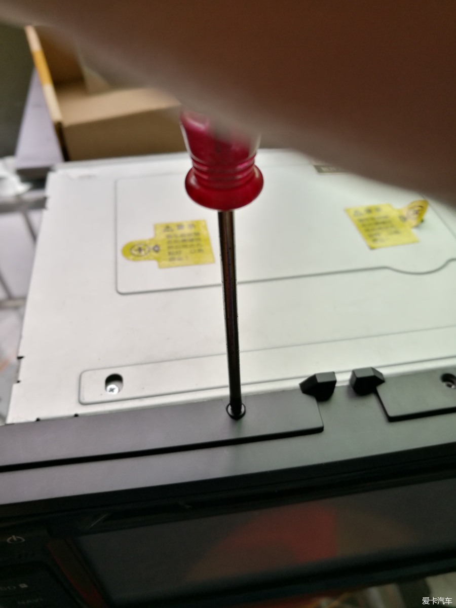

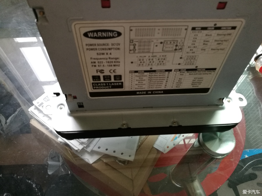

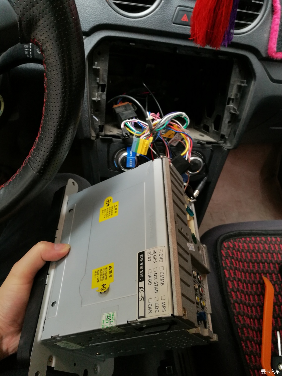

T20六花起子 拆掉4颗固定螺丝。

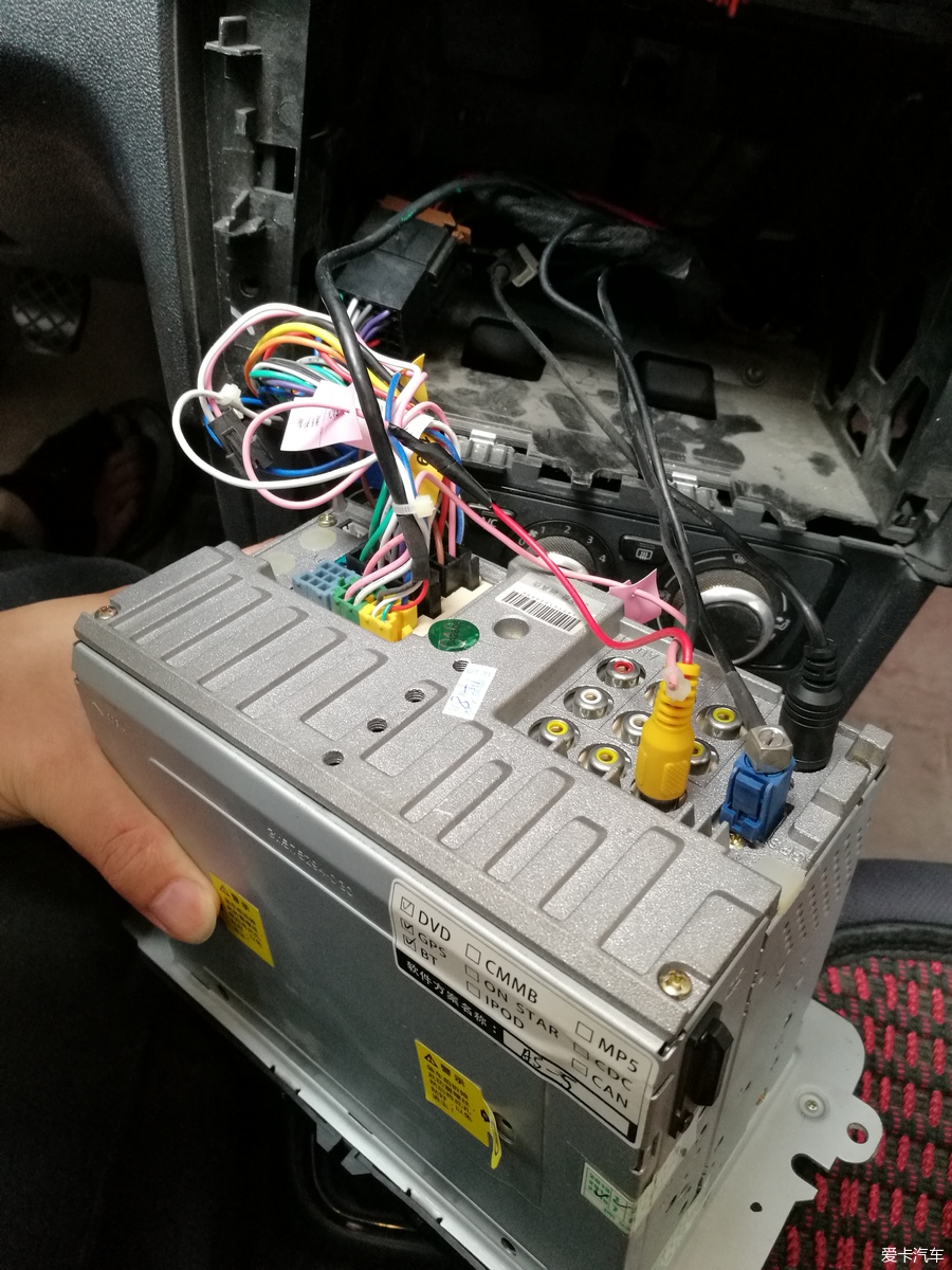

拆掉4颗螺丝就可以拉出来了
拔掉后面的各种线束插头
这样就拆下来了~

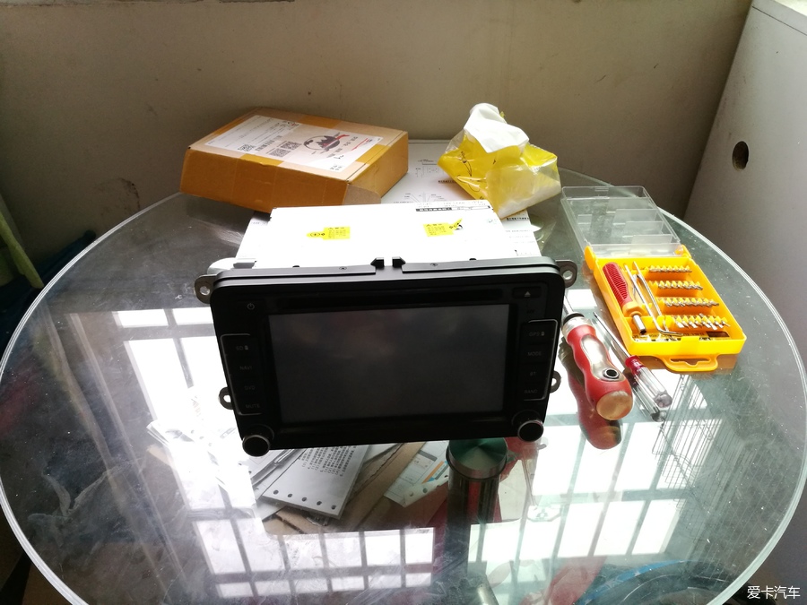

发表于 2018-08-26 15:30    IP属地:未知

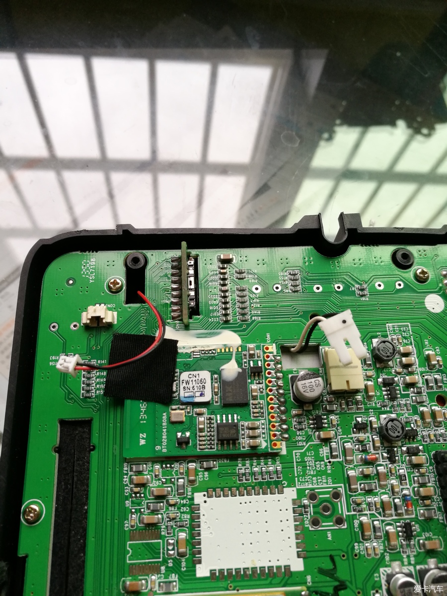

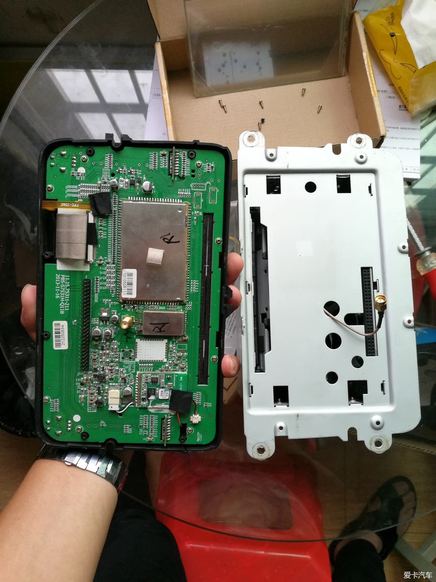

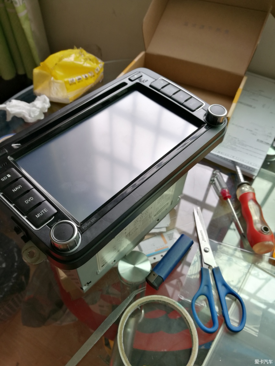

拿回家准备开拆
顶部两颗螺丝 拆掉
三个边 六颗螺丝  拆掉

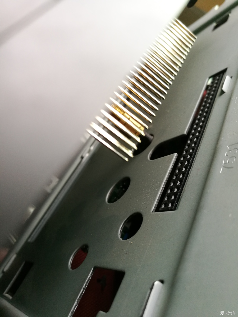

面板就送动了,不过下面还有两排针是和底部对插的
小心的拔出来,别弄弯了或断了

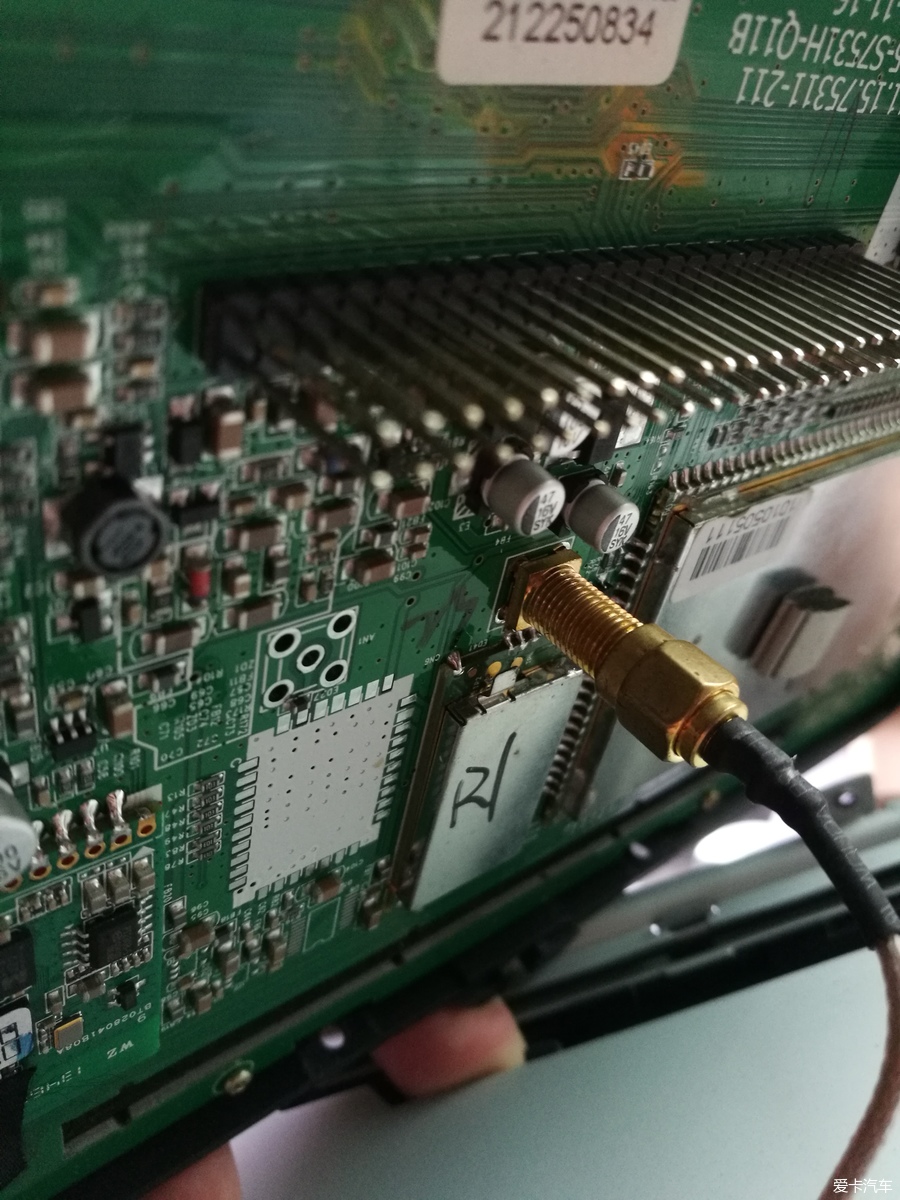

底部中间还有一根线,和以前的光纤一样拧上去的。
这样面板和底部就分离开了

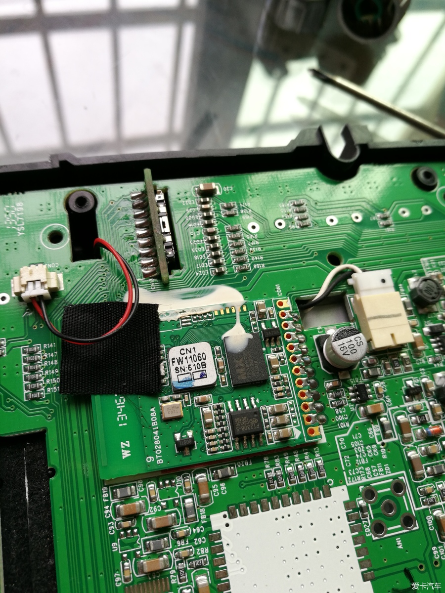

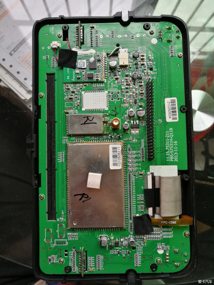

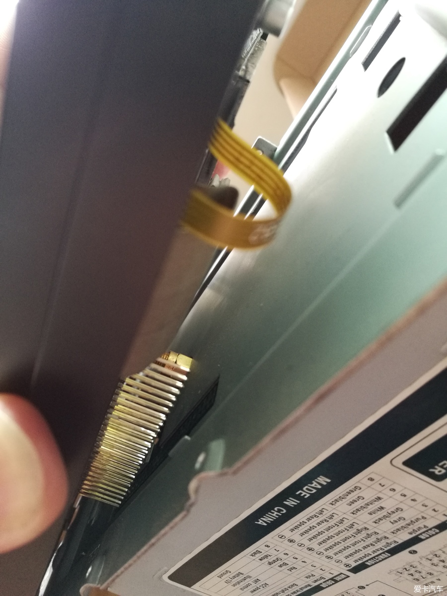

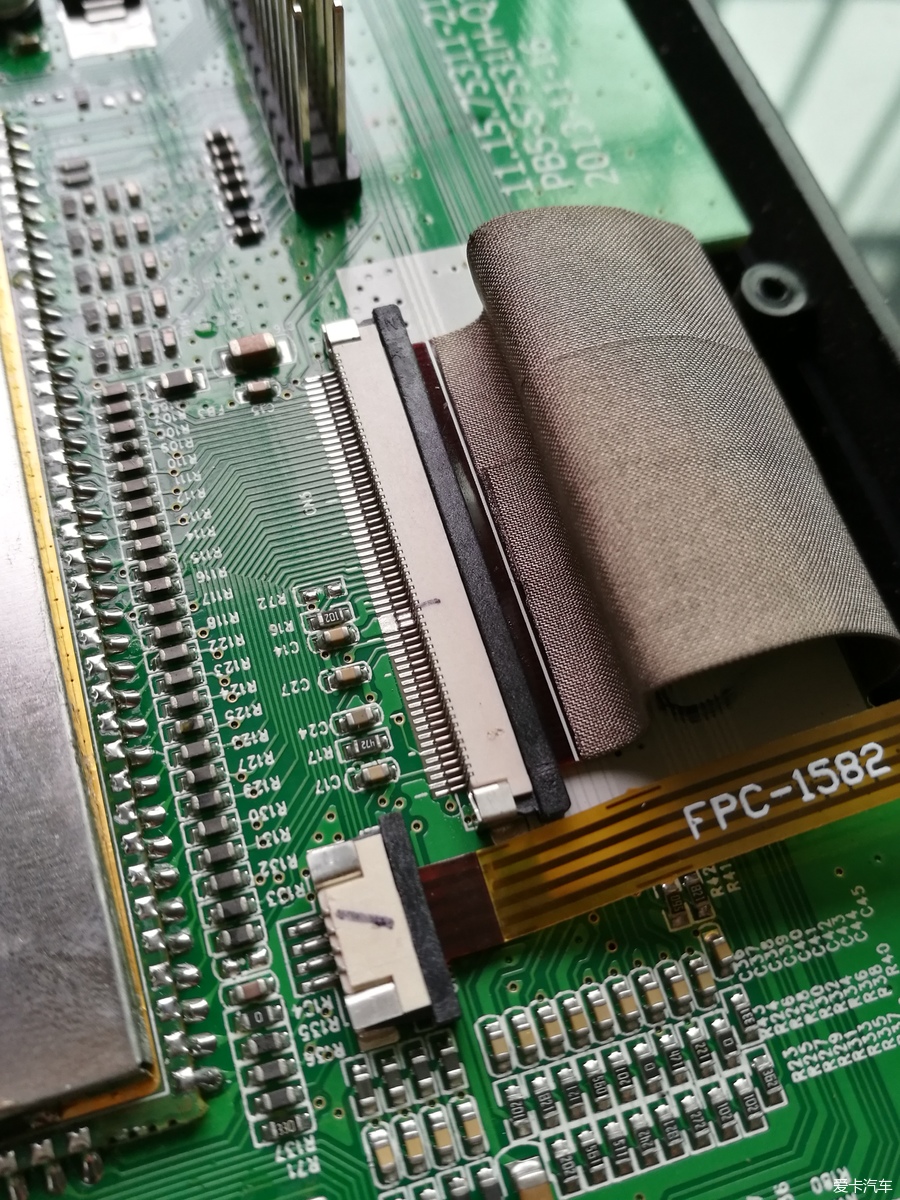

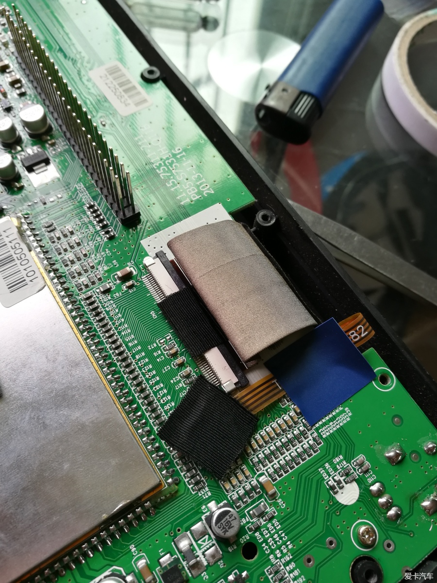

电路板四周的螺丝全拆掉 还有两个插头几两根排线
已拔掉的插头

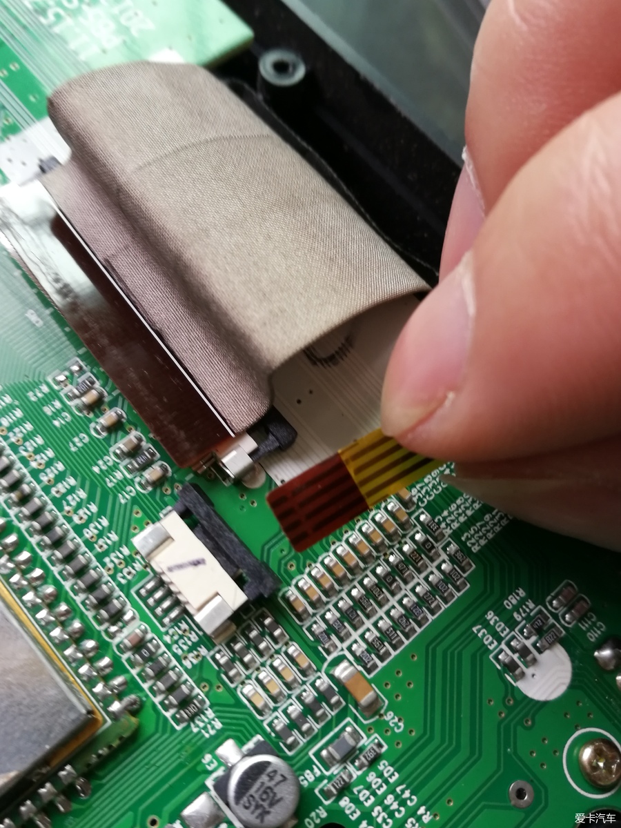

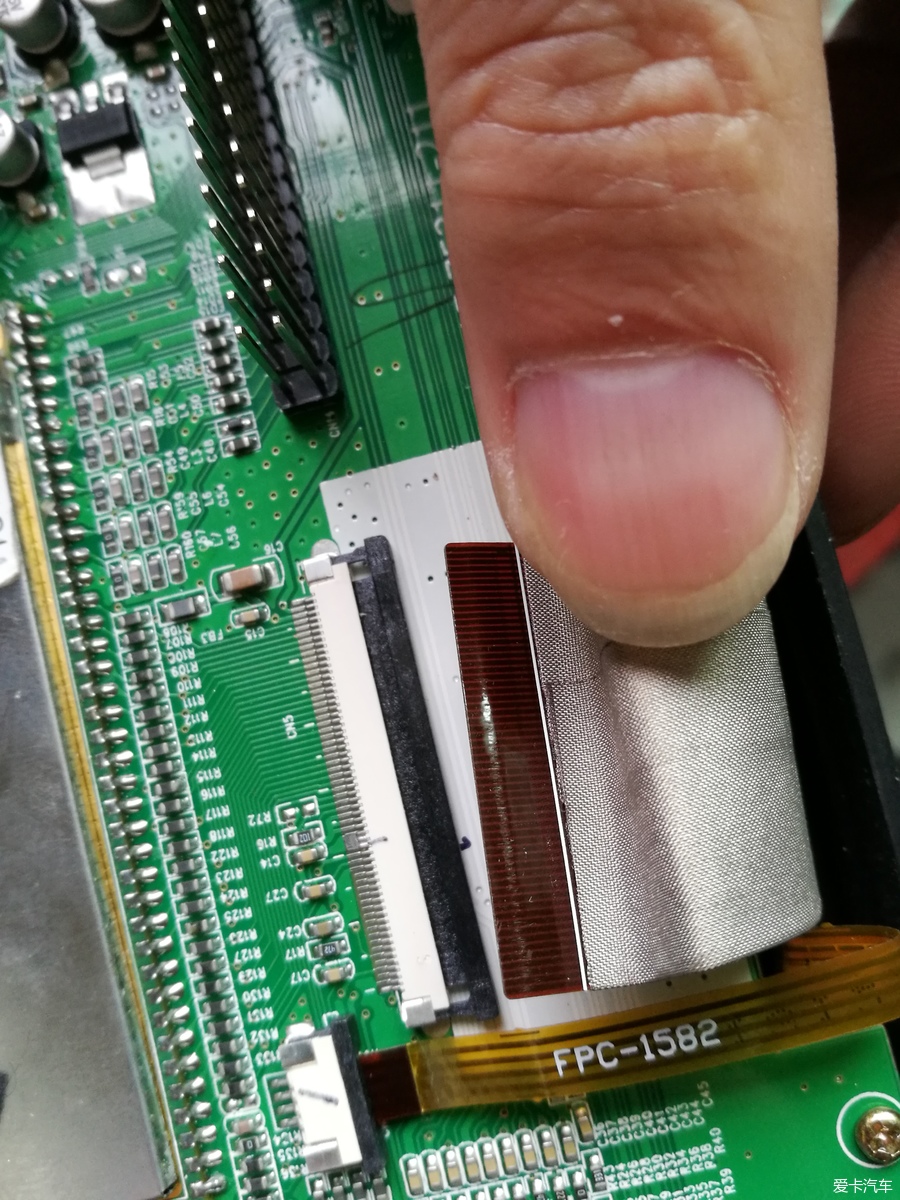

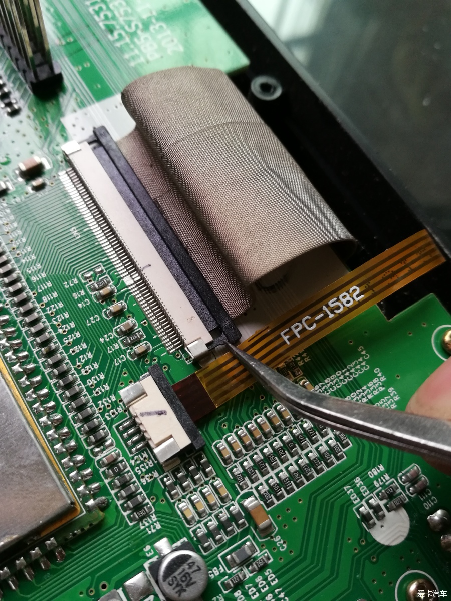

两根排线,宽的是显示屏的,窄的是触屏的。
把黑色的卡子拉出来就可以轻松的拔出排线了。
宽的已拔出
方法和上面一样 拉出黑色卡子 拔出排线。

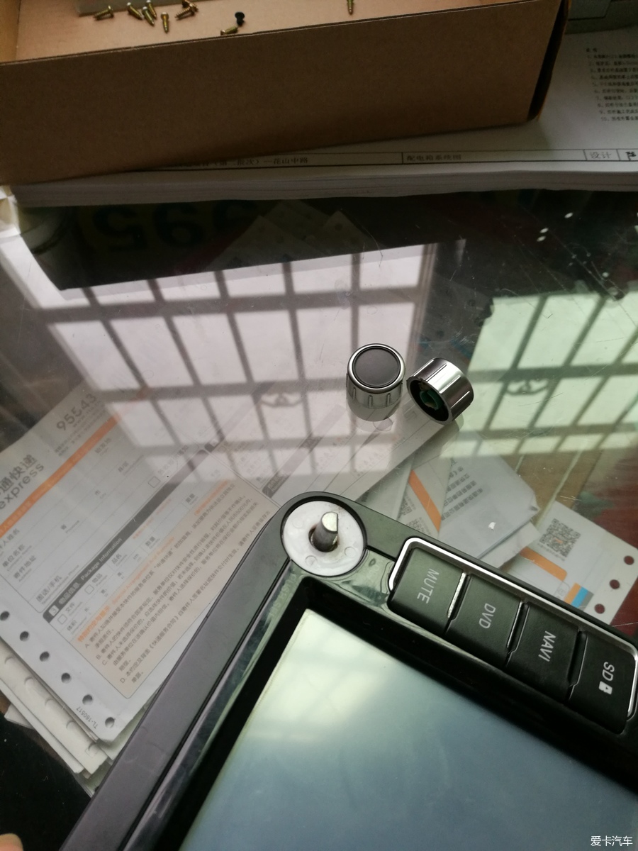

然后翻过来,把两个旋钮帽拔下来。
就这样 控制板就分离开了。

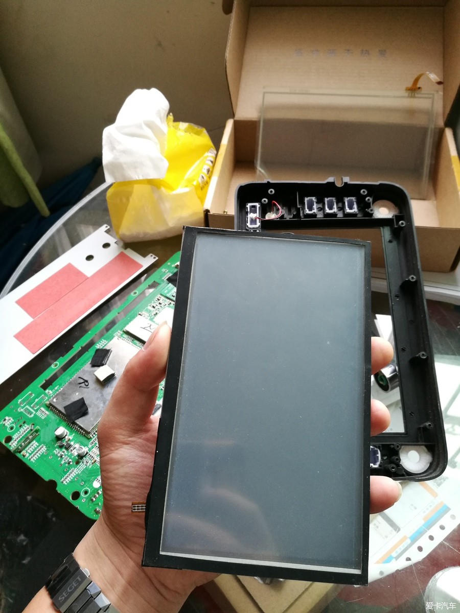

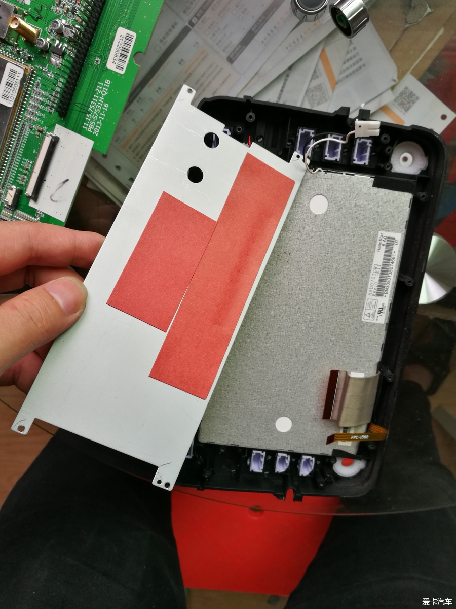

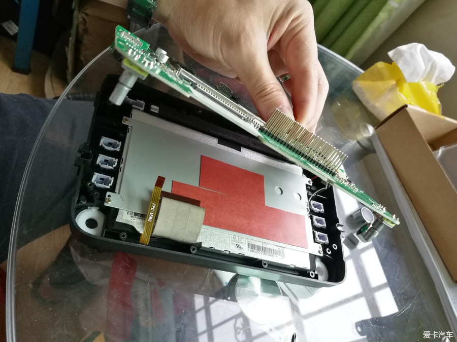

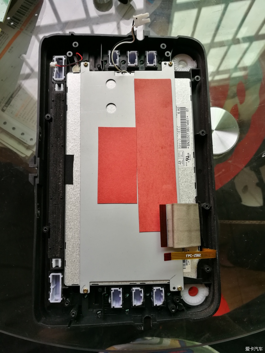

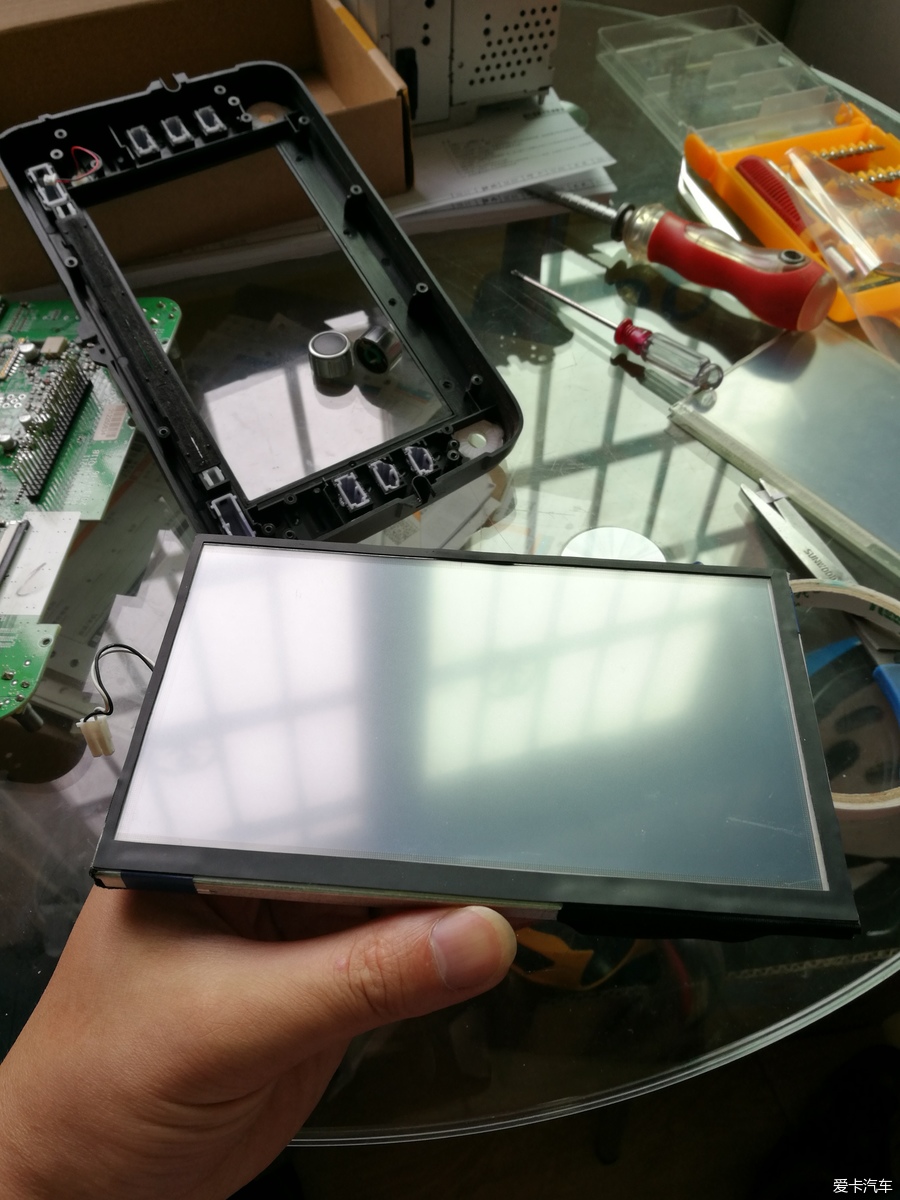

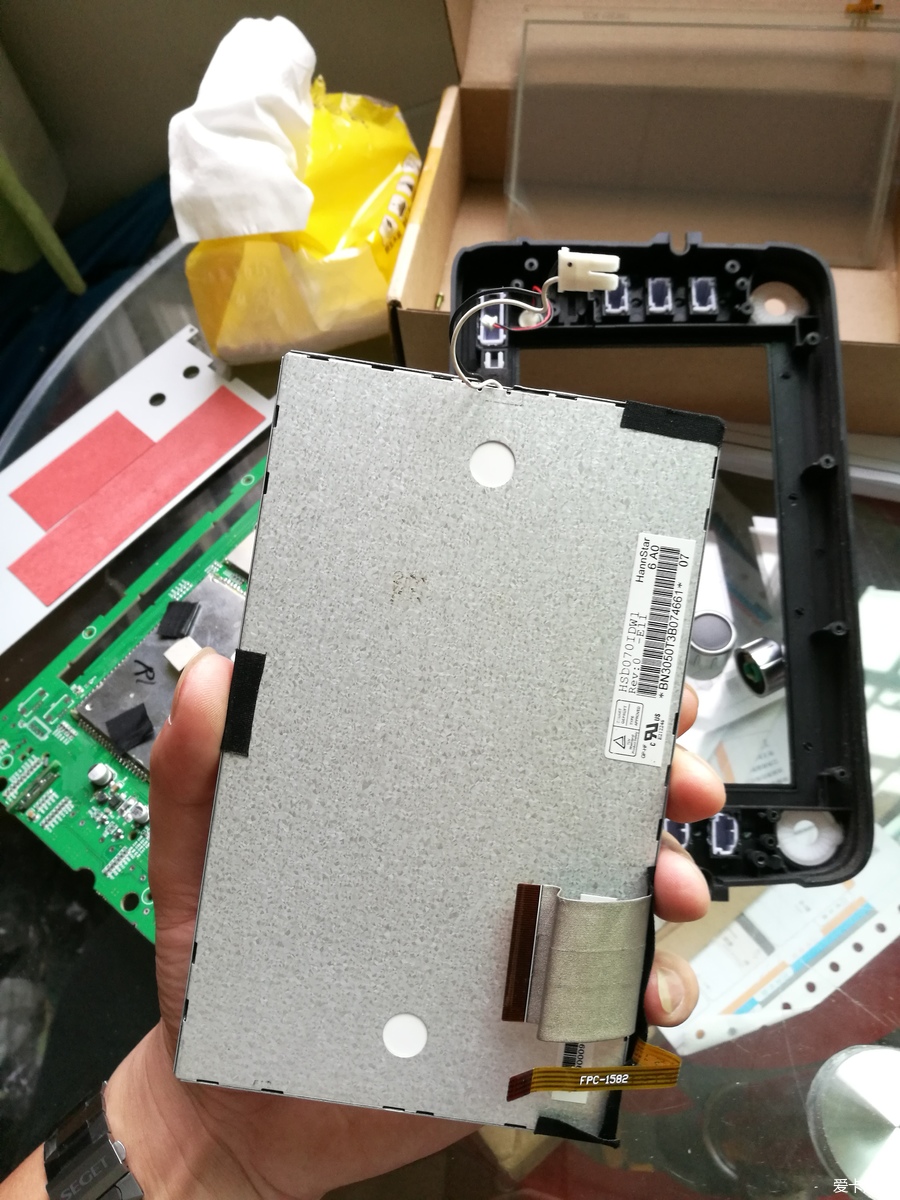

拿掉控制板 下面就是显示屏了~显示屏是被一块铁片压住的,4颗螺丝拆掉。
拿掉铁片
显示屏就可以拿下来了
翻过来就是这样的。

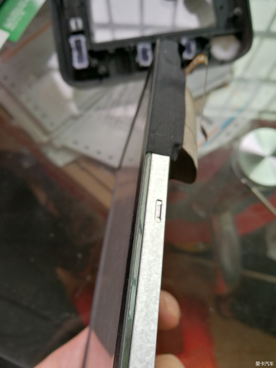

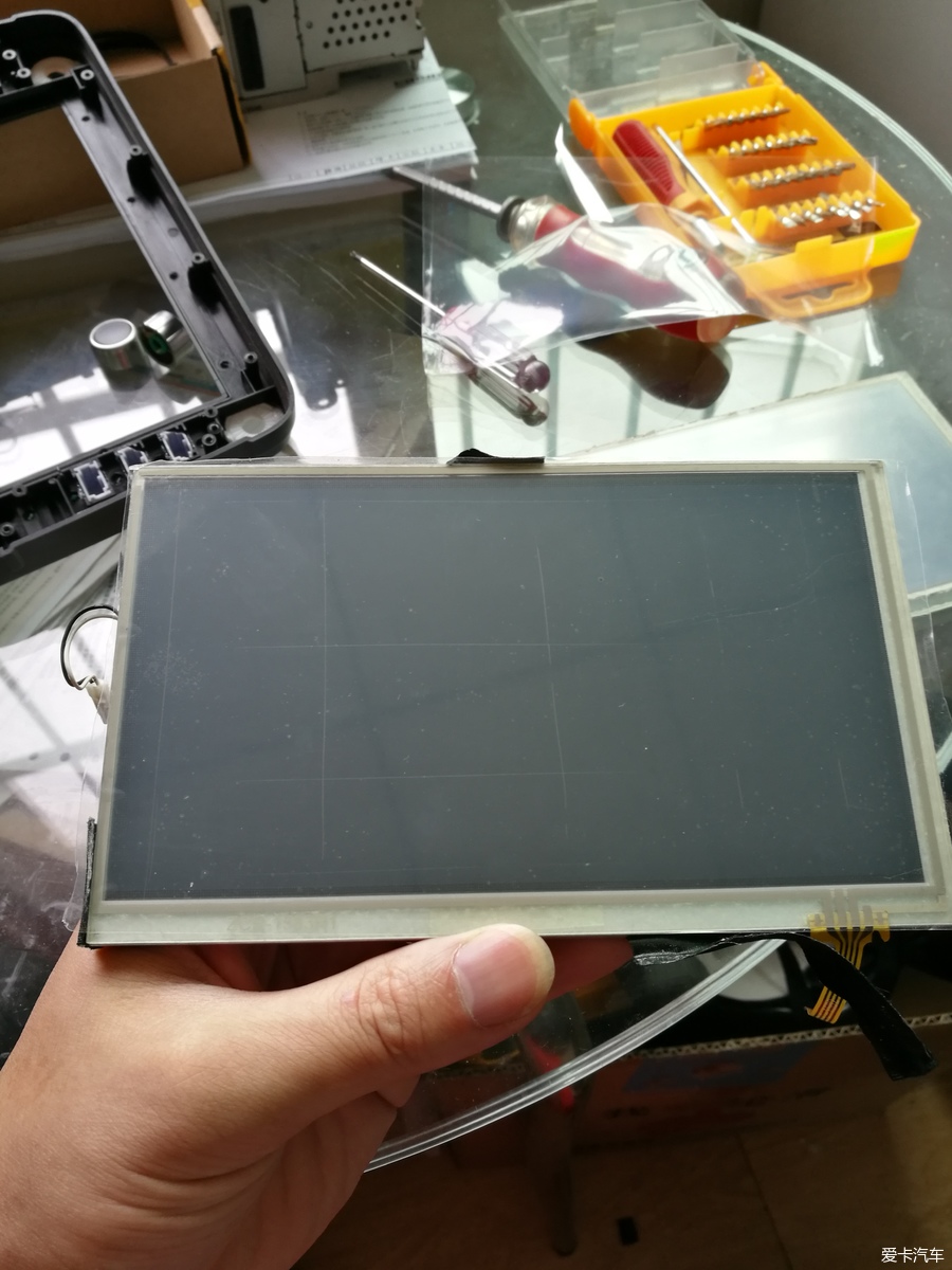

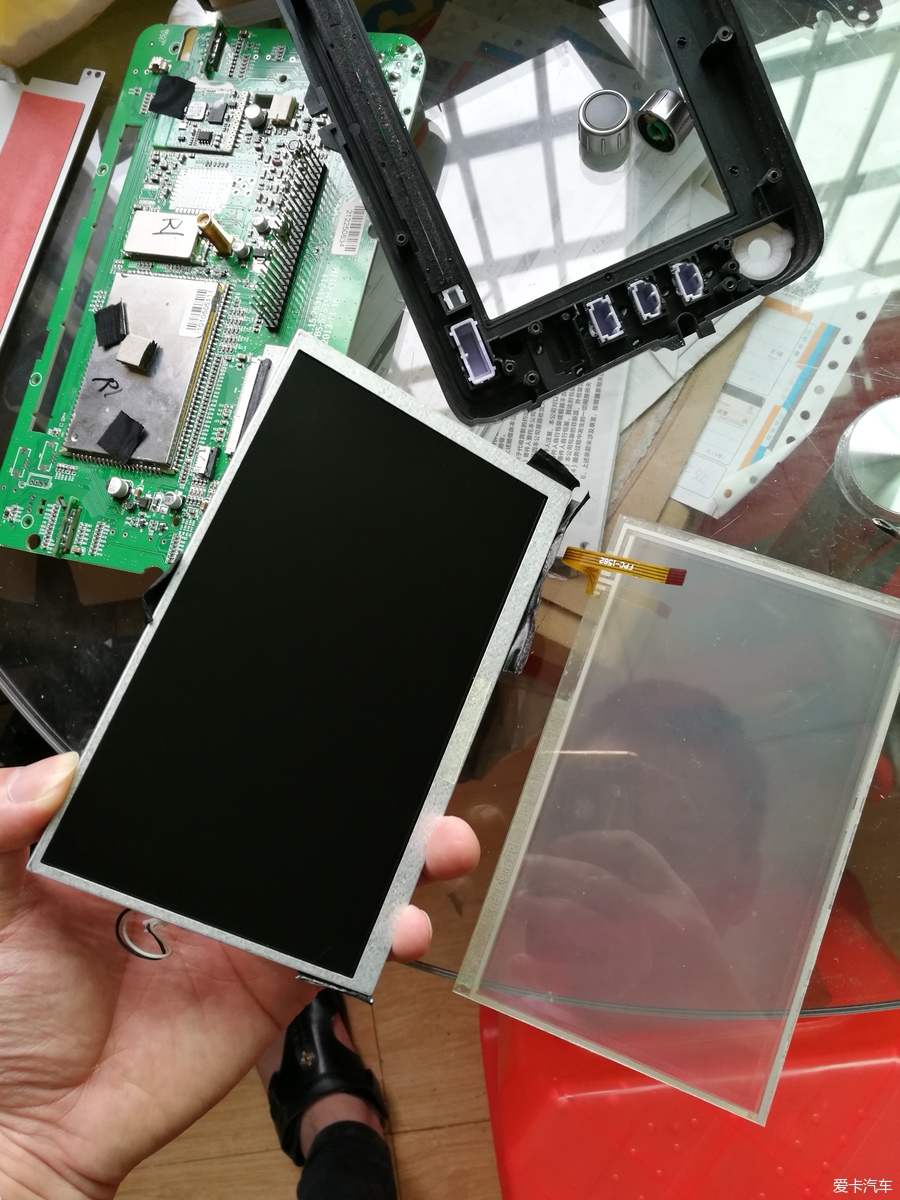

金属的是显示屏,玻璃是触屏。
四周的胶布撕掉,触屏和显示屏分离。
两张屏对比,左新右旧。

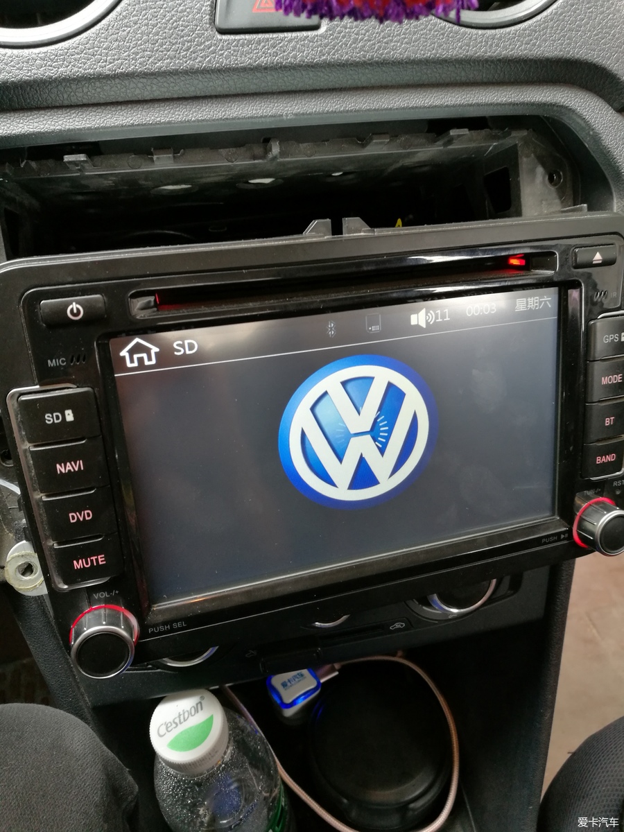

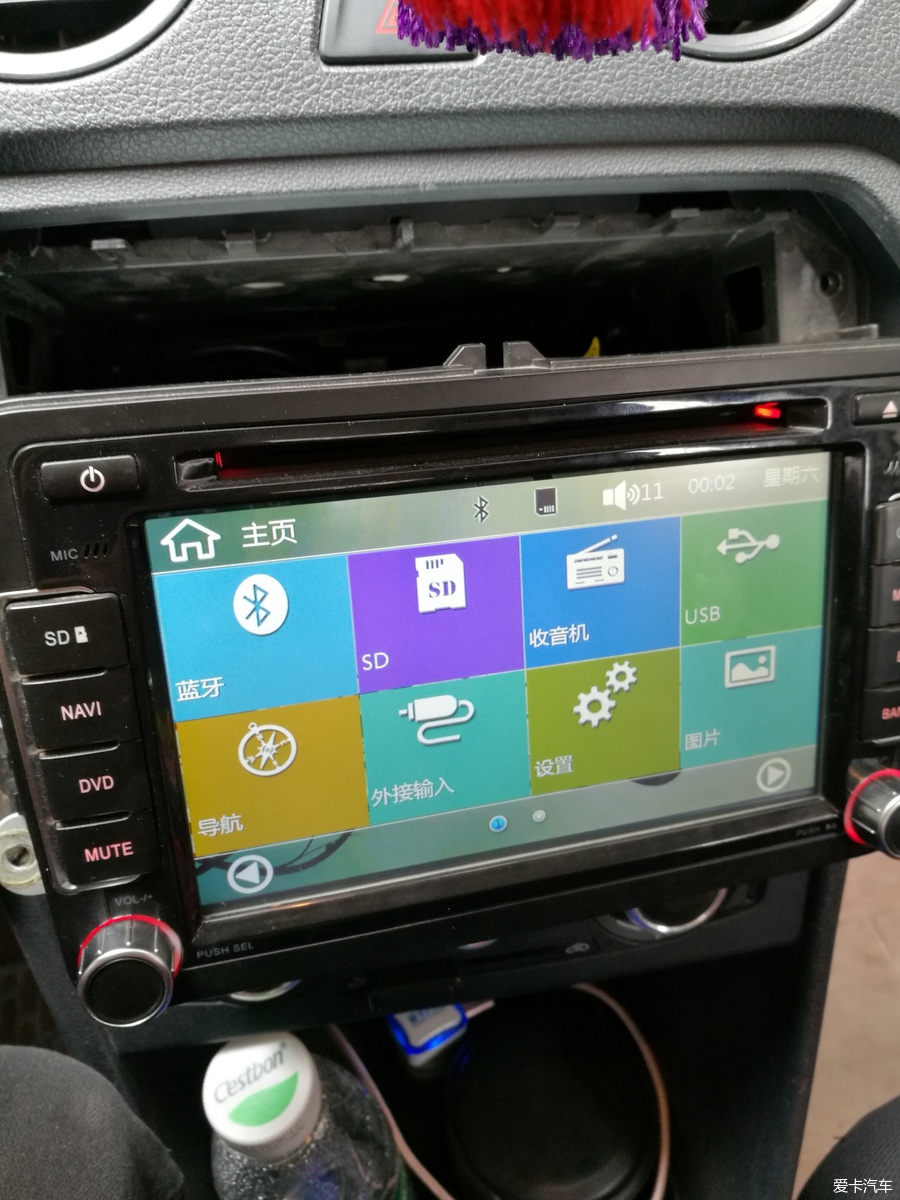

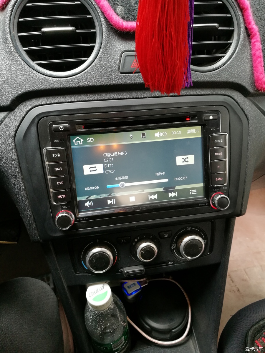

上车试机~~
插回后面的线束插头。

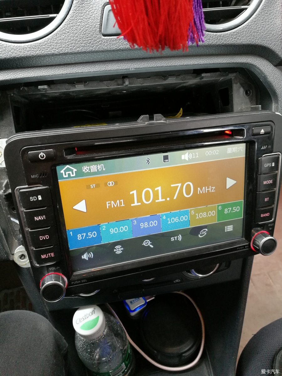

开机正常~
主页    触屏复活了~超控灵敏
收音机正常  触屏很给力
101.7 还是那么的熟悉。
各项测试正常,装回面板  搞定!!!!!
这是签名~这真的是签名
发表于 2018-08-26 16:15    IP属地:未知
满血复活~想点哪里点哪里。
作业就到这里把~谢谢大家观看~!!
