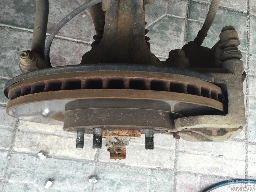

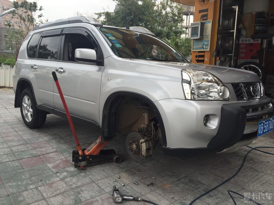

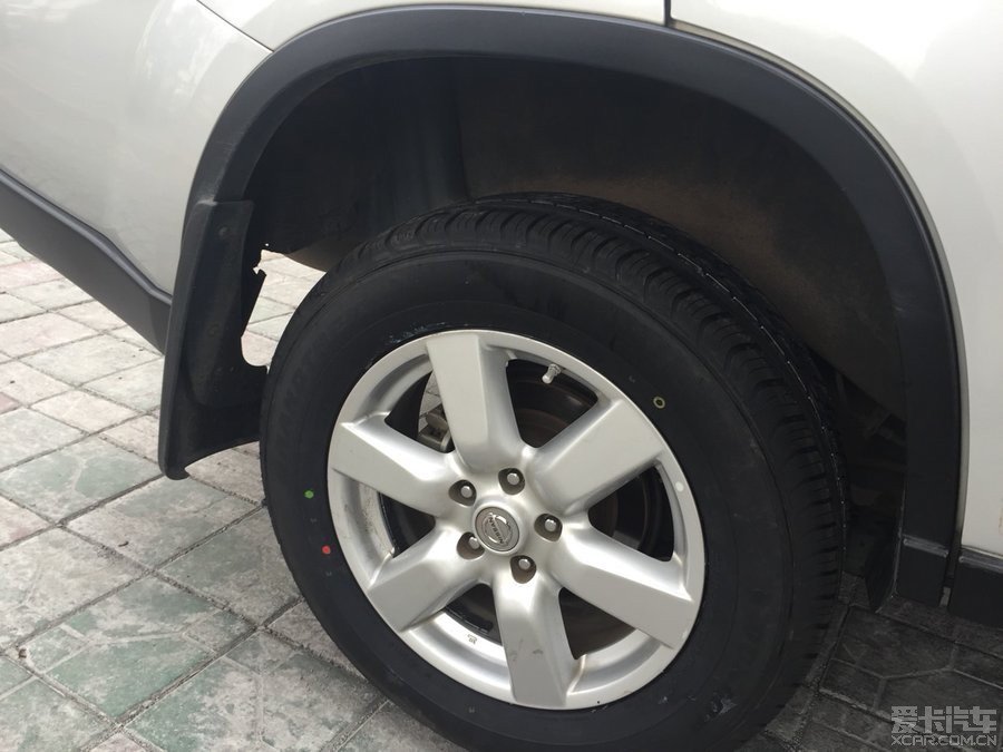

原车台跑了7万,离提醒线还有1mm,老化严重,后轮有2厘米长的开裂,有点偏磨,起步急时有点打滑,高速多,有点信心不足,琢磨着换台,研究了几天决定上邓禄普st30 225 65 r17 ,
原因。1便宜 某东才539
2 和原车胎同品牌同系列

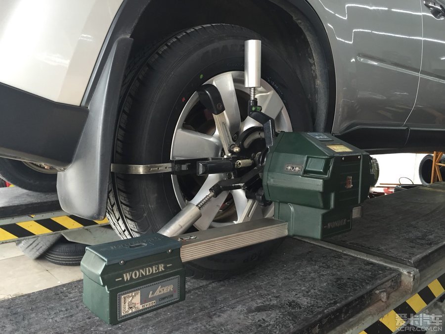

免费更换,加150做了四轮定位和安装胎压监测

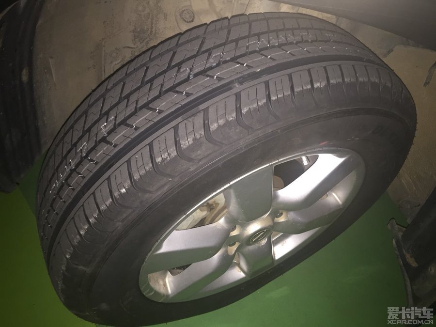

感受,新胎比跑了7万的原胎还轻,还薄,味道非常大,放车里去车店时都不敢关窗。
胎噪好像轻点

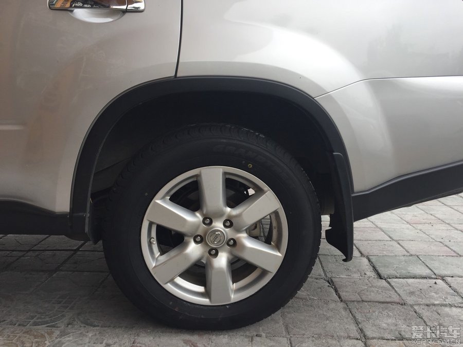

拆了脚的骏骏
14年37周

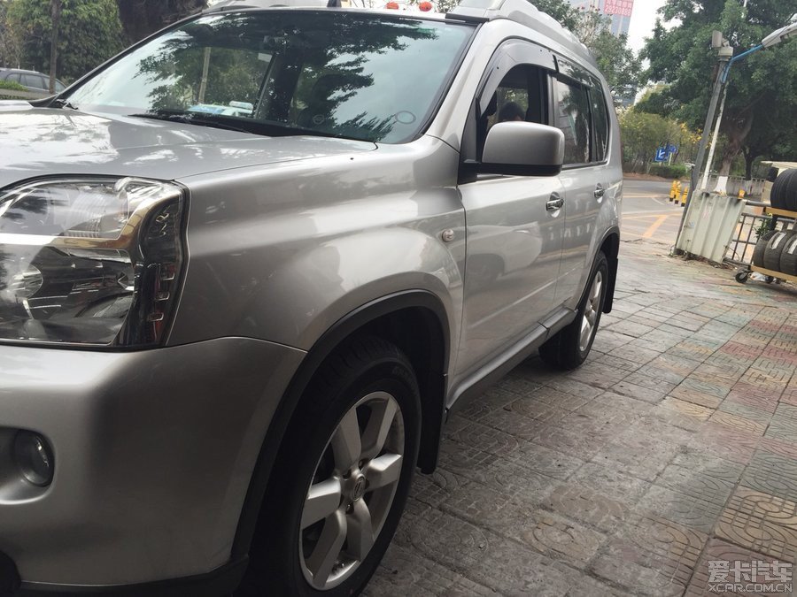

换上大脚
四轮定位
完成

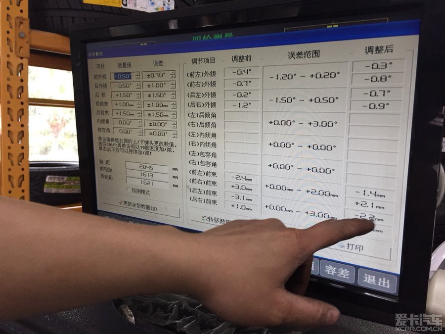

师傅说有后轮调节螺丝到头了,最好也只能这样,有懂的兄弟吗?
不磨边,不蹭胎

来自 爱卡iPhone版 发表于 2015-03-04 20:03    IP属地:未知
引用 远程桌面连接 于 2015-03-04 12:48:50 发表的回复
有懂的兄弟吗?
想问这个调节后的参数是不是有问题

发表于 2015-03-05 15:45    IP属地:未知
引用 不着急17 于 15-03-05 09:52 发表的回复
试一试轮胎换位啊
新胎,轮胎换位能解决吗?
还有,装了内置的胎压监测,不用接线的无线主机,换位后不知道怎么调感应器

来自 爱卡iPhone版 发表于 2015-03-06 00:16    IP属地:未知
引用 不着急17 于 2015-03-05 21:48:02 发表的回复
我也没试过,也没有理论支持,反正你现在这么装,已经没量了,就像垒积木一样,换换位置试试呗。
先跑跑看,四轮定位有一个月的自保,不行再过去调
一个男人拼命挣钱却不注意健康,等于是在给另一个男人打工
来自 爱卡iPhone版 发表于 2015-03-06 00:26    IP属地:未知
引用 VaniaWang 于 2015-03-05 22:03:29 发表的回复
。安胎压检测时把说明书给丢了?没丢的话找出来看,换位后可重新设置的。
