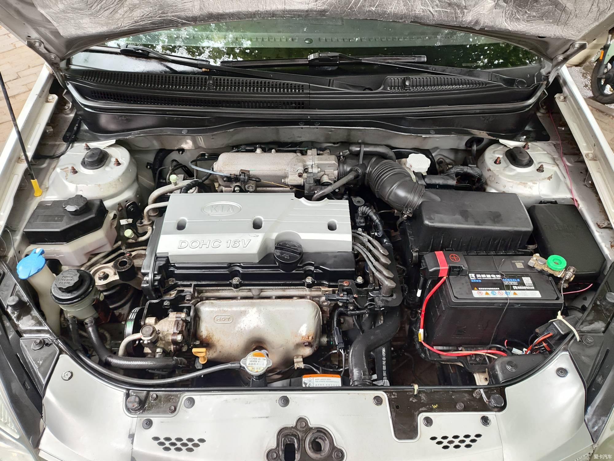

好几年没洗过发动机舱了,今天自己洗洗。

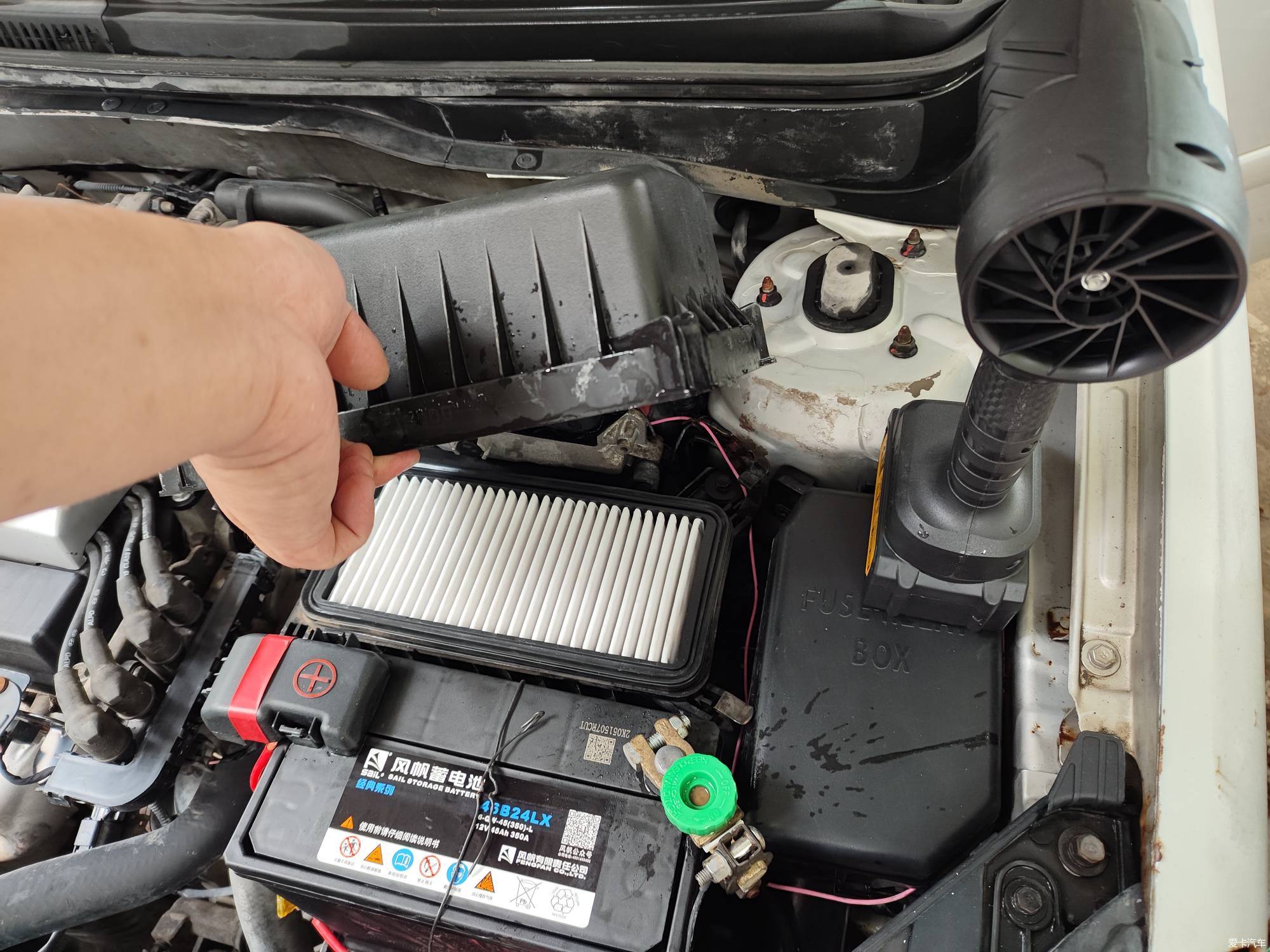

先用吹风枪把机舱简单吹一下。

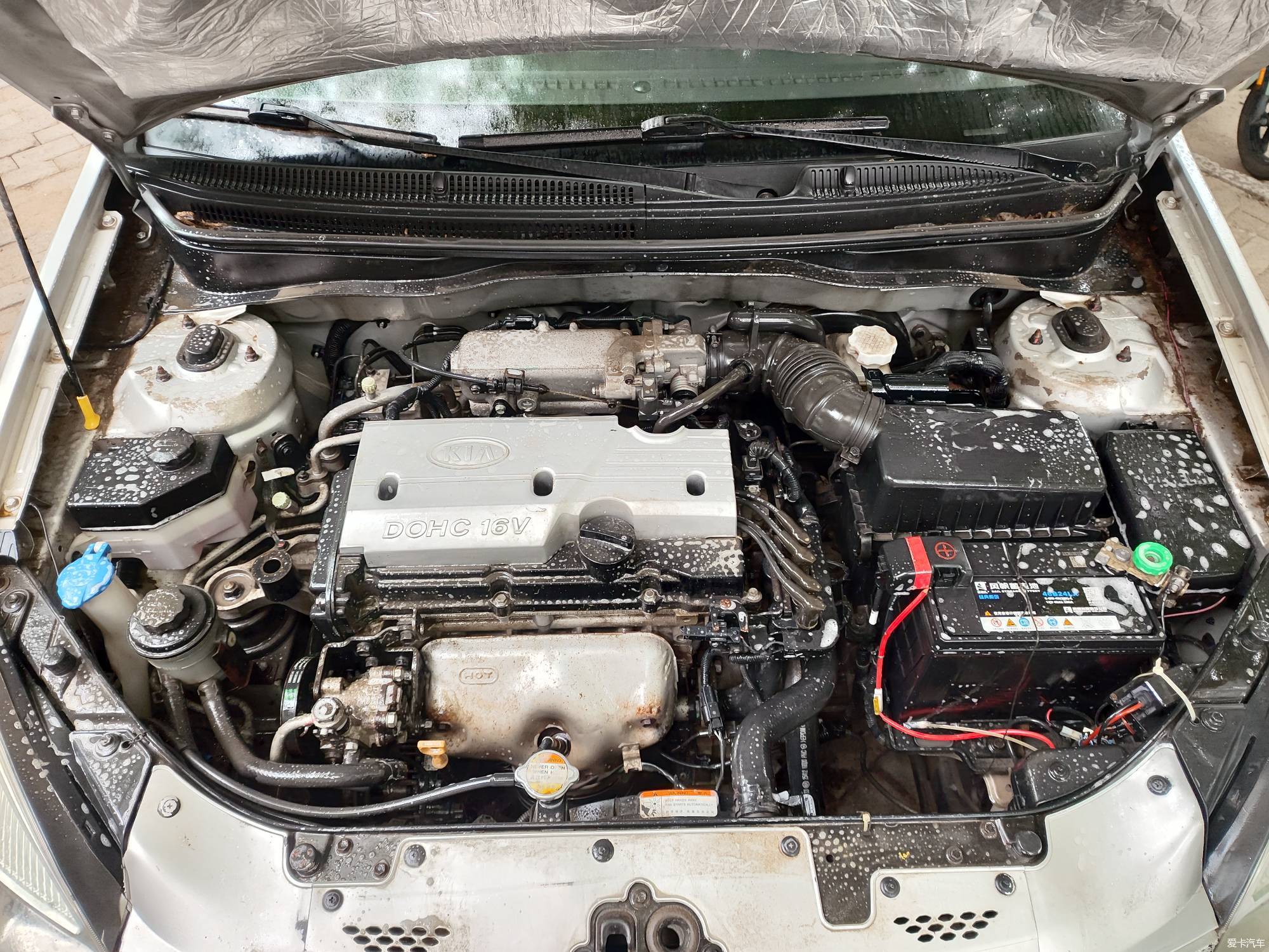

然后往发动机舱喷点清水。。湿润一下机舱内部。。
然后喷点机头水,一瓶500毫升的机头水,大概可以洗三次发动机舱。。
喷完机头水,等待5分钟,然后再冲洗发动机舱。机头水有一股洁厕灵的气味,气味比较难闻。。
接下来把发动机舱都冲洗干净。。建议洗的时候把电脑板和发电机等关键用电设备用塑料袋包起来,防止进水出问题。由于我这车太破了,就随便洗了,万一洗坏了这车就直接扔了。。

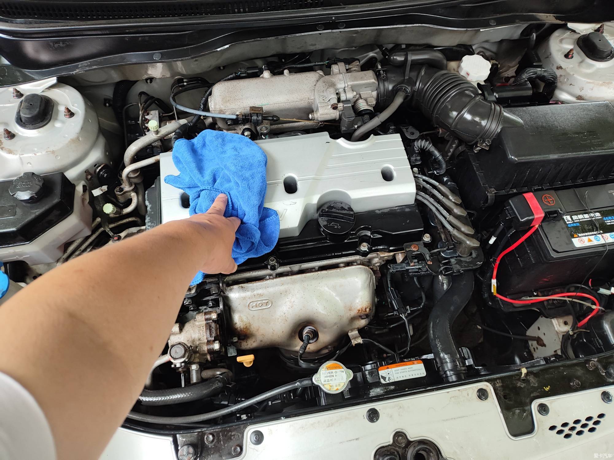

冲洗完后,就用高速吹风枪把机舱的水吹一下。。
最后用干的毛巾,把机舱表面简单擦一下。。
洗完的效果,干净了很多。。
顺便把空滤也吹了一下,空滤虽然好几年了,由于这个车基本不开,所以还比较干净。

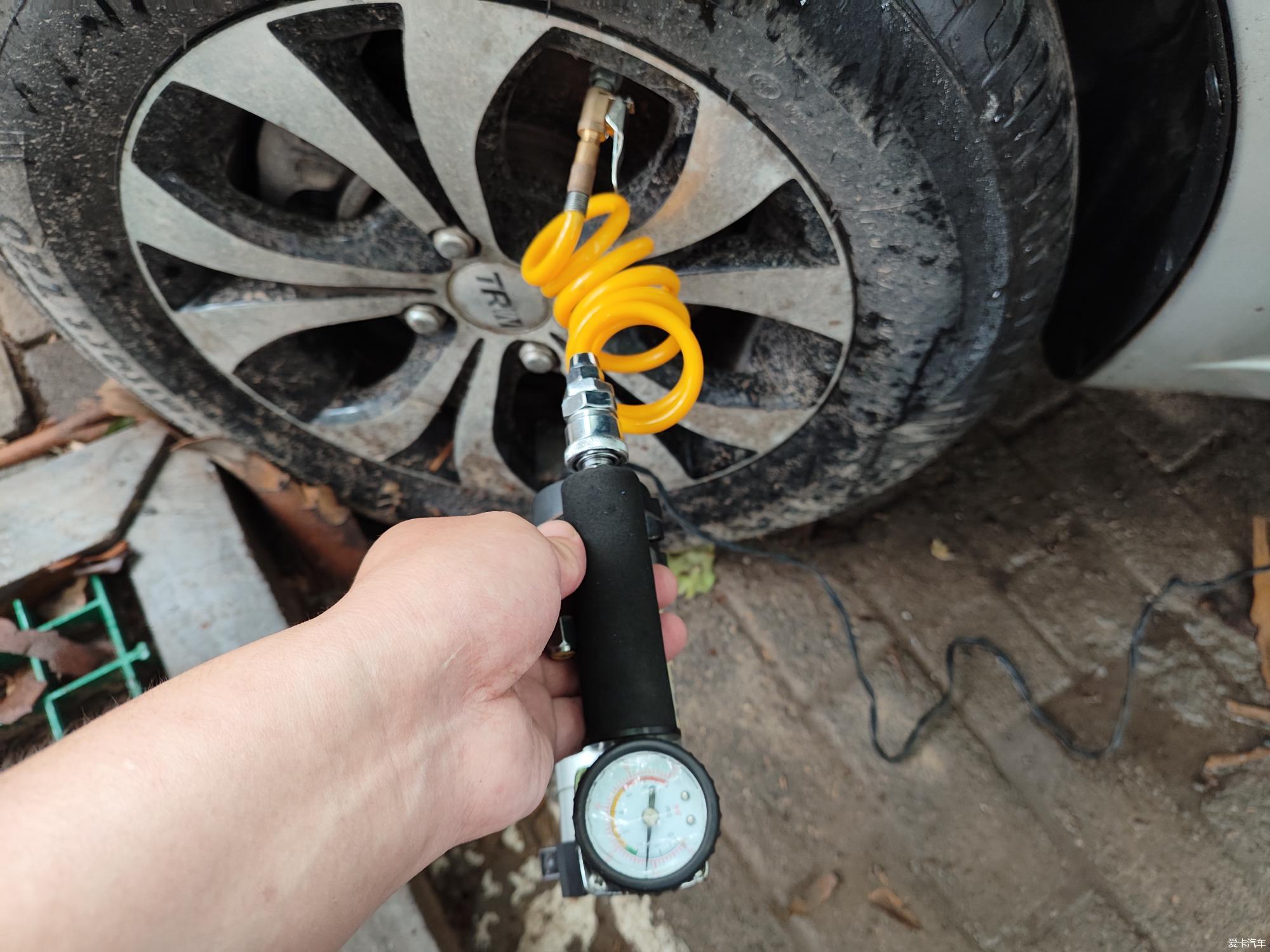

机器打着火烤干水分期间给轮胎补一下气。。
