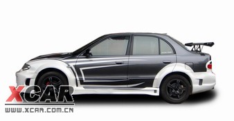

再发我的小马:)(不断改装,不断进化)
买了3年半了.每年都在改
第一次改的样子
第二次
目前的样子
前几天又去把前面的中网那块改了一哈

发表于 2006-11-27 14:43    IP属地:未知
现在的样子
附件 点击查看原图 (93.19 KB)
发表于 2006-11-27 14:45    IP属地:未知
局部特写(先前没有中网,大家说不好看)
附件 点击查看原图 (77.14 KB)

发表于 2006-11-30 09:29    IP属地:未知
黑帝斯 于 2006-11-28 01:10 PM: 在第24楼写到
我非常想知道,楼主的第二款包围哪里买的?订做的?我看了N款都还没见过这款~
最近我也订了TOPMIX的M款了~呵呵~~
第2款就是在第1款的基础上手工做的
包括后来的轮拱加宽,也是手工完成的
玻璃钢的就这点好,随便改,哈哈
就是质量不是很满意,并且有些重

发表于 2006-11-30 23:04    IP属地:未知
黑洲非人 于 2006-11-30 10:55 PM: 在第40楼写到
严重喜欢加宽的轮眉,和边杠融为一体,换上195胎以后就比较合适了,轮眉能订做吗?我想订做,楼主嫩能帮忙联系一下改装这个的人吗?
我现在用的是195的胎,
前叶子板加宽的步骤是:
1 把原装叶子板剪开8-10个口子
2 用钳子把剪开的部分往外翻
3 里面再用一块已经剪成弧形的铁皮焊上去
4 外部再进行打磨
5 再手工敲出我要的形状
6 刮灰喷油漆
后轮拱加宽是用的泡沫板硬纸壳等做的模子再做的玻璃钢的
