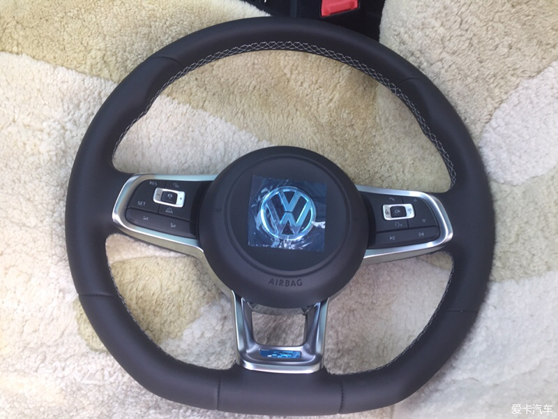

16年6月8号提车,6月9号改了大众原装dvd导航后一直没时间再去折腾,今天有个本地车友刚刚提车想安装翻盖倒车影像,正好顺便把二代胎压和方向盘都装上。

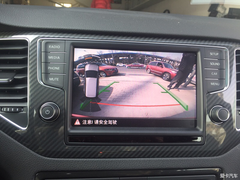

再来一张他刚刚装好的原装翻盖倒车影像
很清晰

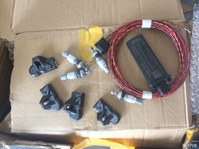

言归正传,今天的猪脚
知非即舍,福慧双修;随机漫步,随性而为。
来自 爱卡iPhone版 发表于 2017-02-18 22:51    IP属地:未知
二代胎压,可以显示实时胎压,必须高配网关才可以支持胎压,也就是说只有旗舰才可以,豪华版是中配网关,需要更换高配网关并在线解保护以后才可以安装胎压,需要分体mib和中文多功能仪表支持显示

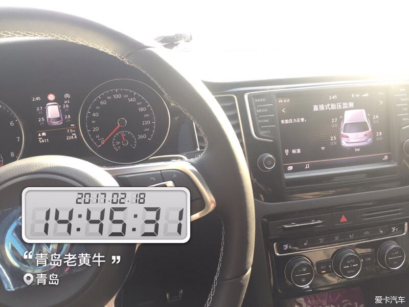

来自 爱卡iPhone版 发表于 2017-02-18 23:04    IP属地:未知
二代胎压设置好阙值以后,一旦实时胎压低于或者高于阙值(也就是油箱盖上标注的气压规定值)0.5左右就会在仪表或者mib上跳出提示,黄色说明气压偏低或者偏高(还可以继续开,你需要抓紧去补胎),如果此时气压继续降低,就会变为红色,建议立即停车等待救援或者自行更换备胎

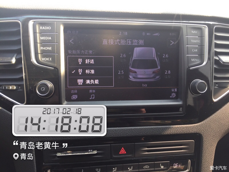

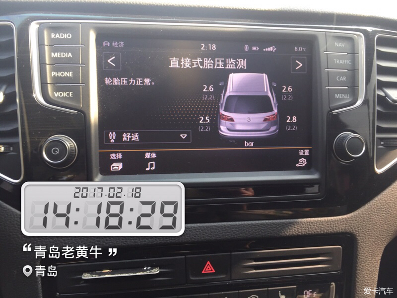

二胎有三种模式,分别是油箱盖上标注的舒适、标准、满负载
来自 爱卡iPhone版 发表于 2017-02-18 23:11    IP属地:未知
舒适前后2.2(下面的数值,上面是实时胎压),和油箱盖标注的相同

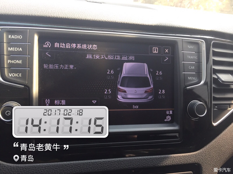

来自 爱卡iPhone版 发表于 2017-02-18 23:12    IP属地:未知
标准模式前后都是2.5

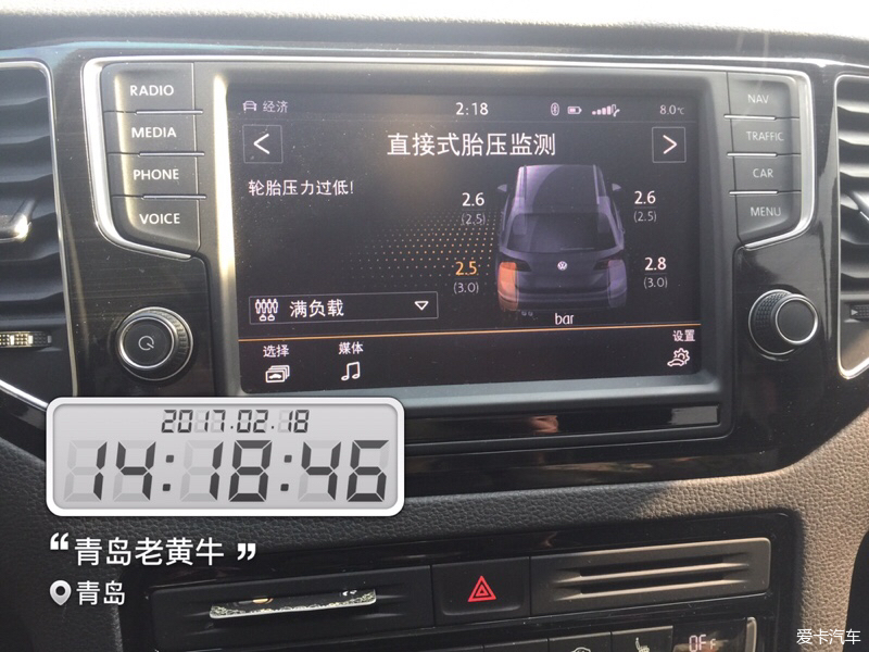

来自 爱卡iPhone版 发表于 2017-02-18 23:19    IP属地:未知
满负载前2.5后3.0
