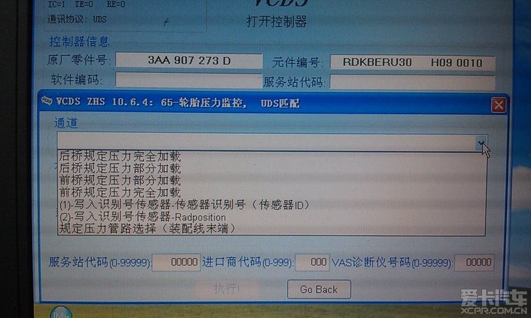

首先5053进入65胎压
找到匹配10选项点击进入,出现下图
按照夏朗加油盖的标注进行修改

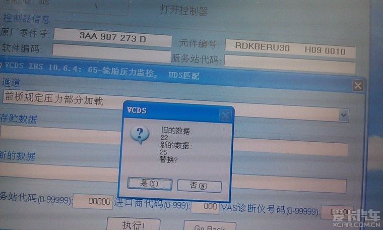

前桥部分加载就是半载前轮的胎压
点击进入
点击执行
后面一直确认“是”即可

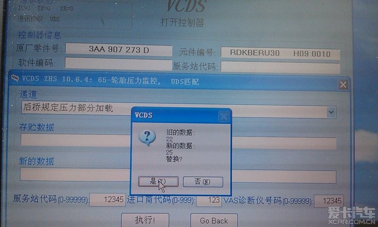

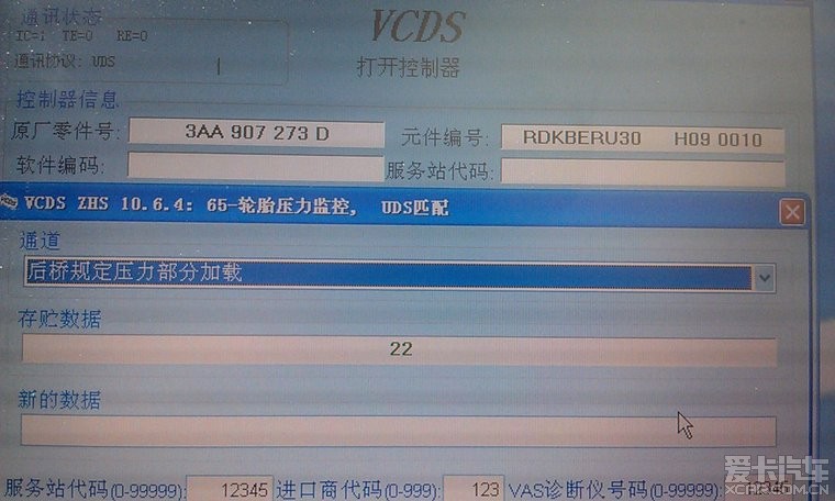

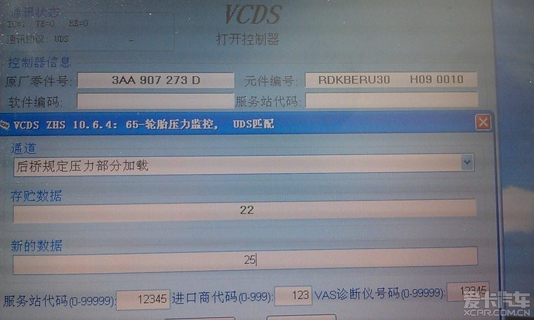

后桥部分加载
修改成夏朗的2.5

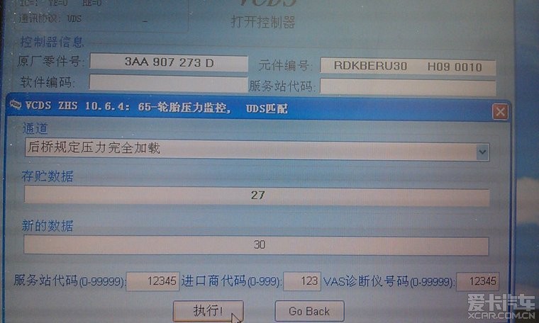

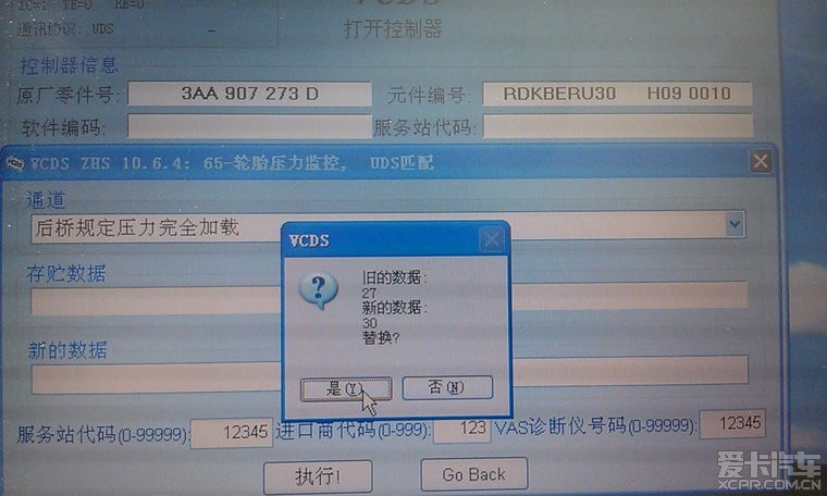

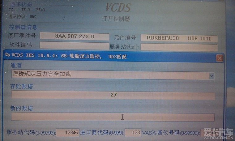

以此类推,其余如上设置
因为我记错了夏朗的后轮规定胎压
所以写成了3.0
应该是3.3

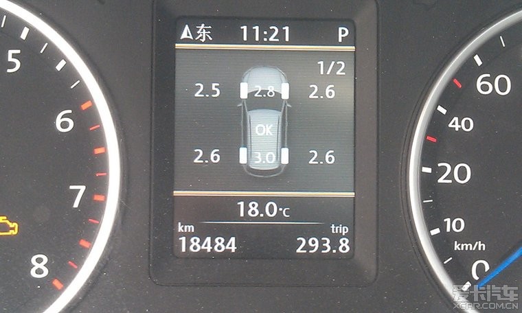

发表于 2013-04-27 12:47    IP属地:未知
退出5053
多功能方向盘操作仪表大屏
[ 本帖最后由 青岛老黄牛 于 2013-4-27 12:49 编辑 ]
知非即舍,福慧双修;随机漫步,随性而为。
发表于 2013-04-27 12:53    IP属地:未知
仪表就会显示夏朗满载时原车规定的胎压值
夏朗后轮满载应该是3.3(我修改的错误)
发表于 2013-04-27 12:54    IP属地:未知
夏朗规定胎压前后都是2.5
