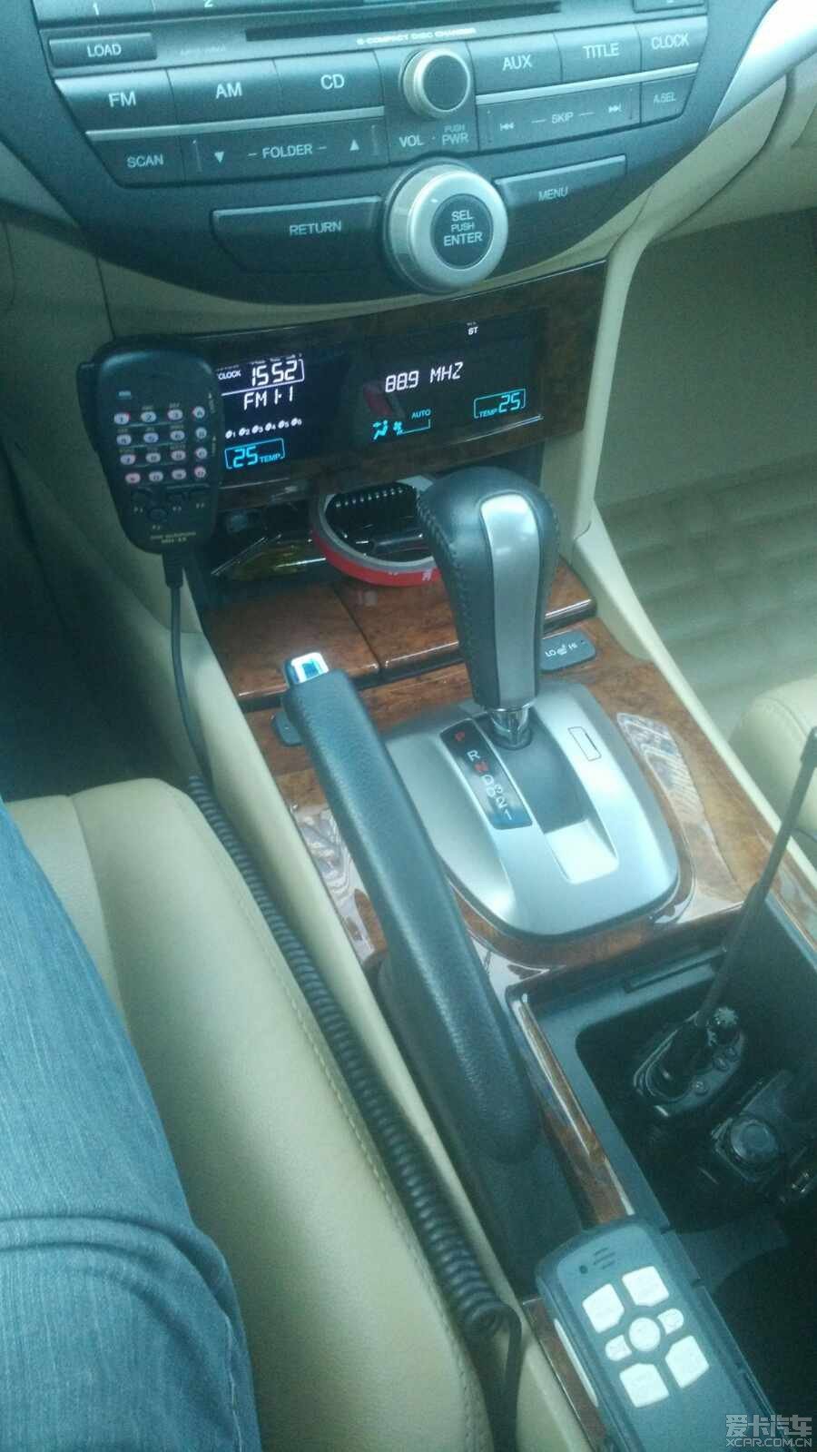

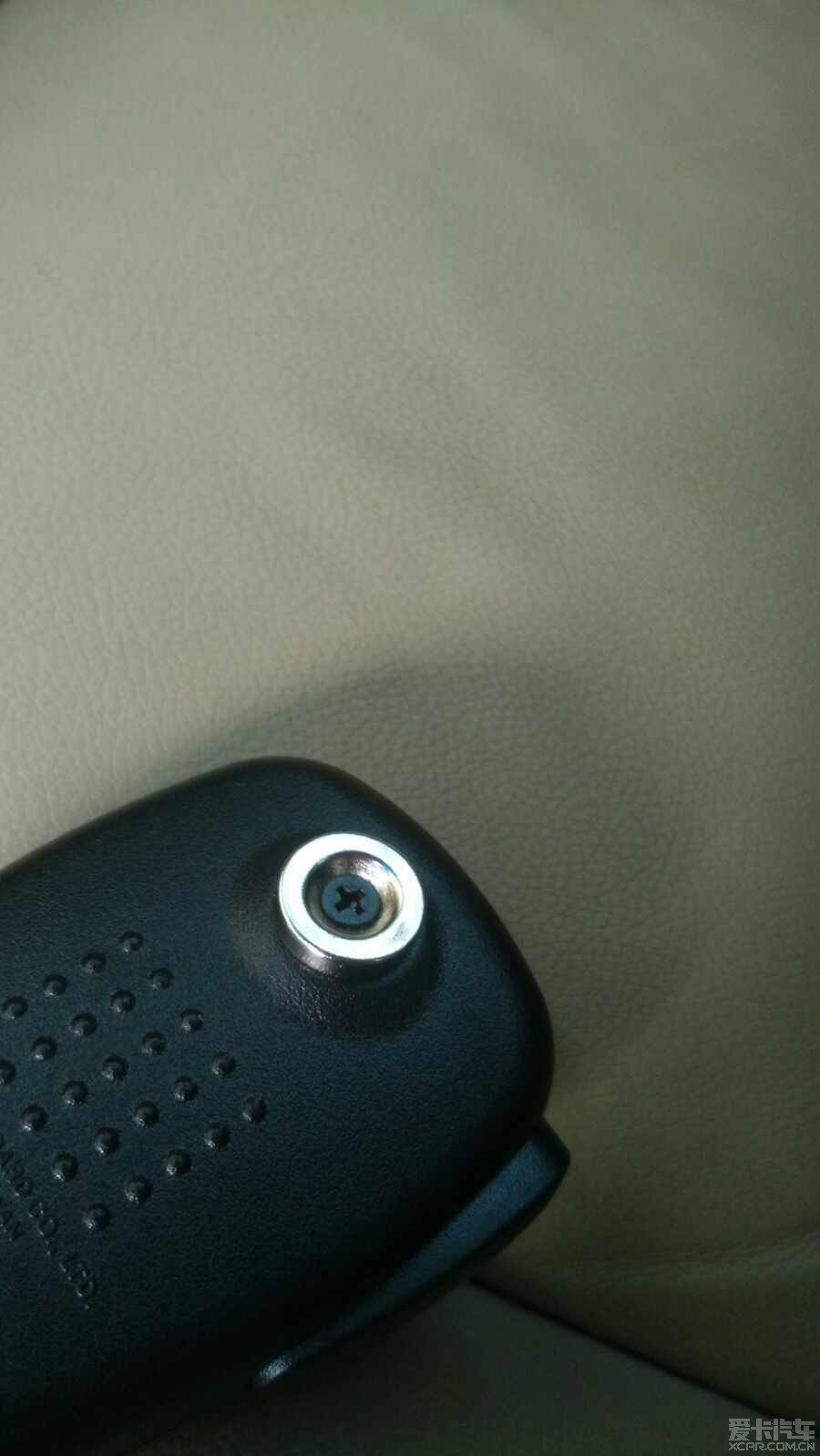

车台箱号:八重洲8900,主机装在后备箱,面板在仪表台,也是用正品的3M胶粘的,很牢固,手咪用延长线,越短越好,水晶头自己做的。馈线才0.8米,车台安装就不发了,上手咪图(原来一直放在中间的手套箱)
先替换,原来的塑料扣已经收好,防止搞丢。
效果。

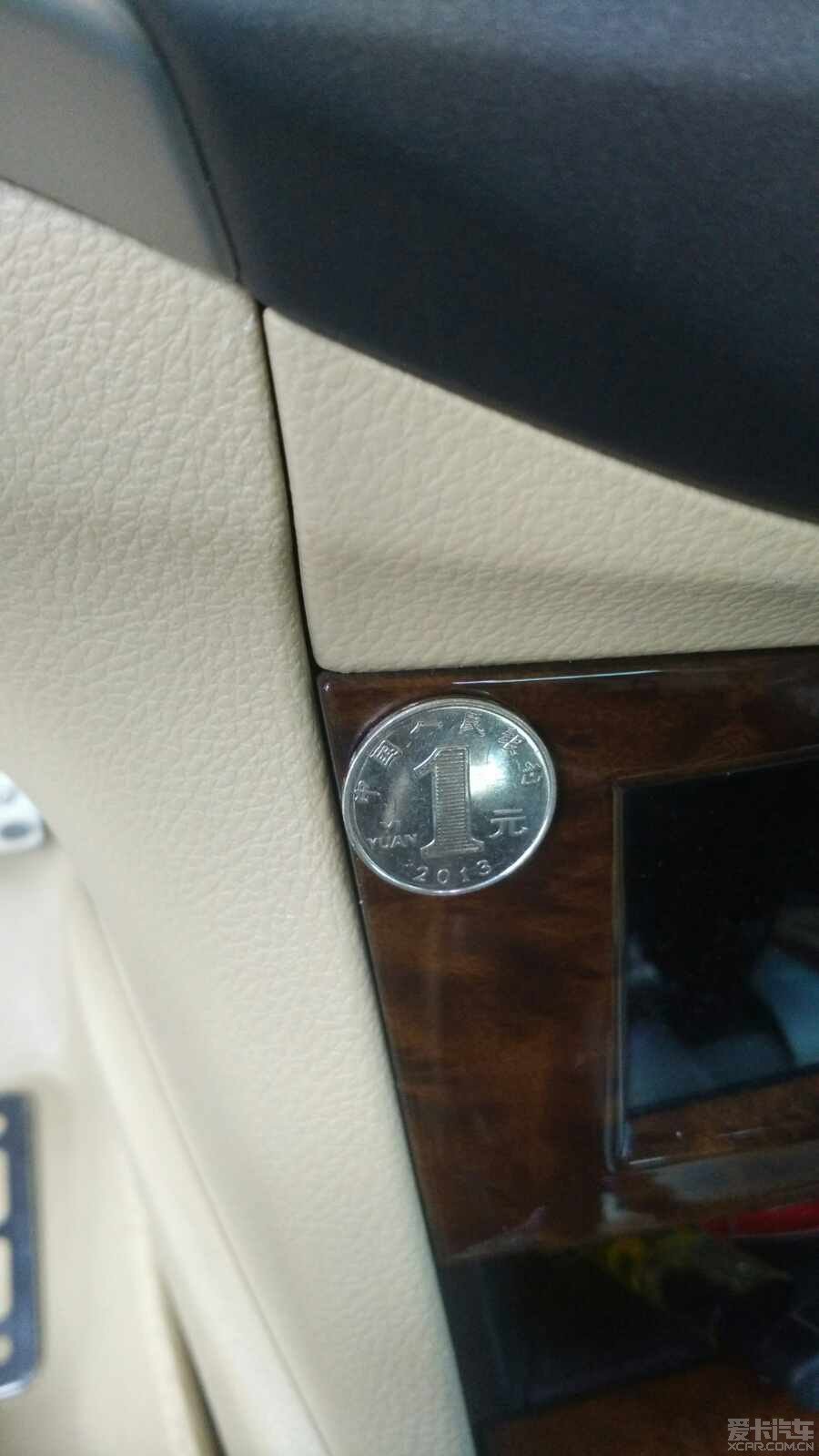

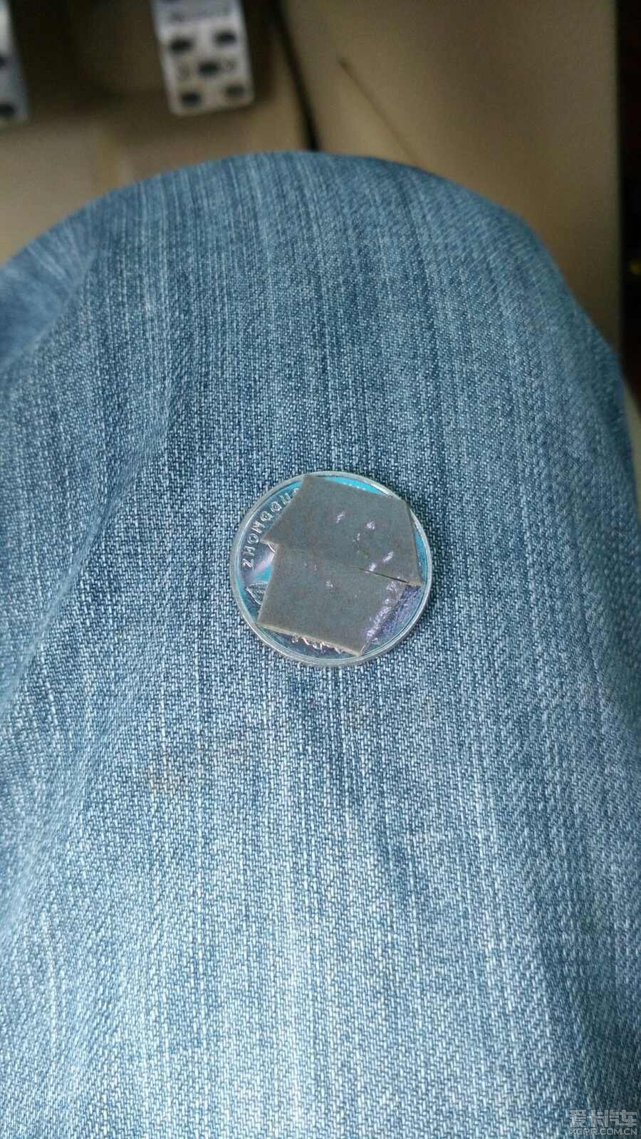

一块钱的硬币,3M胶粘起。
位置。

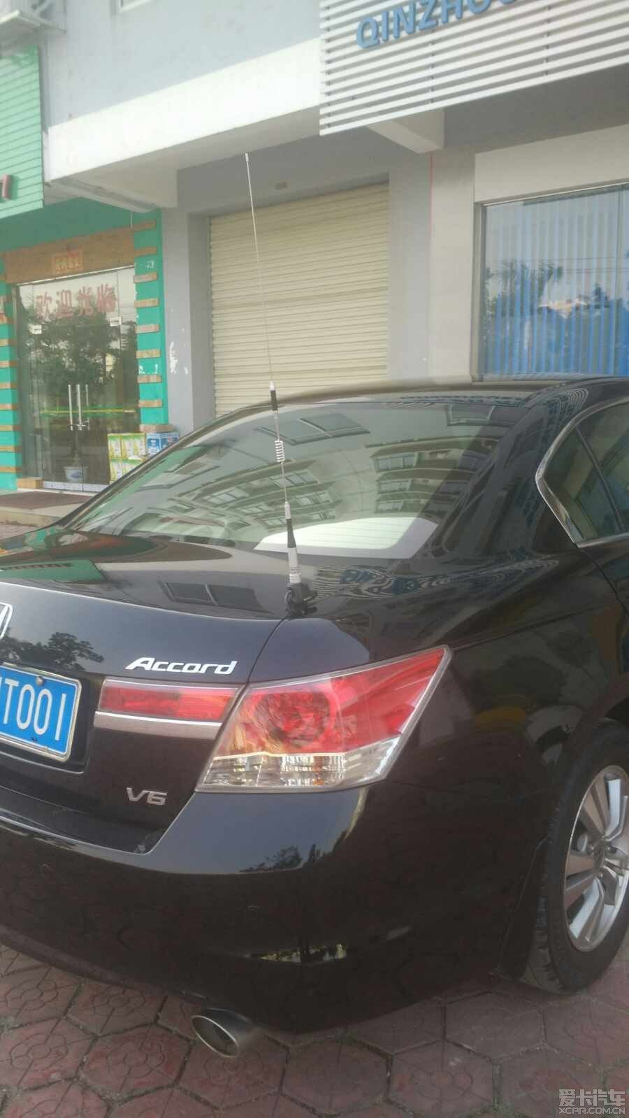

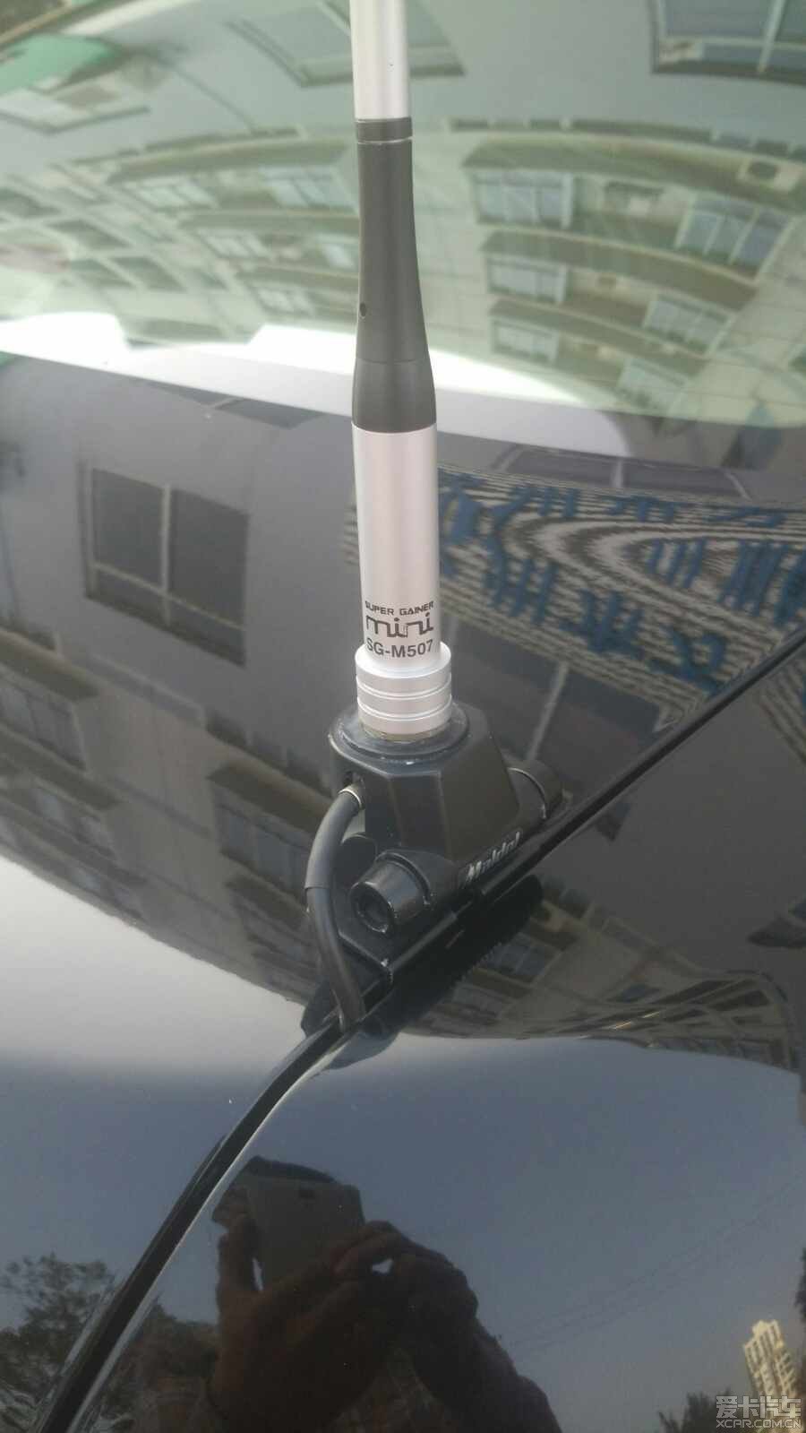

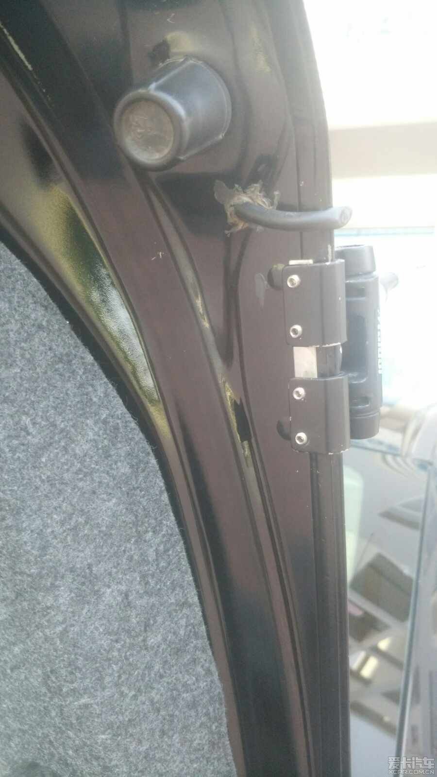

天线安装,我直接在后备箱打个孔,把馈线穿出来,在做N头。车真的没那么娇贵,不是了
天线。
74cm的高度刚刚好,太长了夸张,太短了影响增益效果,当然了,放吸盘在车顶最好。

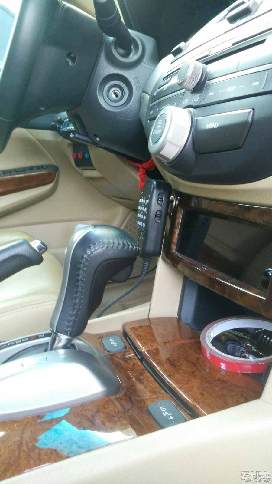

我就想知道,卤煮方向盘左边,车台面板下面那两红一蓝仨按钮是干嘛使的?
左,500W开道爆闪系统开关,中间,行车记录仪(带前车速度显示及记录),右,中间配套的雷达开关。

另外有个触发的控制面板,主机和车台一样在后备箱,但是我感觉这个东西老联着电源不靠谱,所以我加装了一个继电器,再安装个小开关,接钥匙电,这样的话只有钥匙通了,我的继电器才打开。

主机红 联电瓶,中途切断,接在继电器上,继电器的电源用钥匙电。这样的好处是:假设钥匙不通电,按下开关系统也不供电。再有,假设超负荷,继电器会跳闸。
