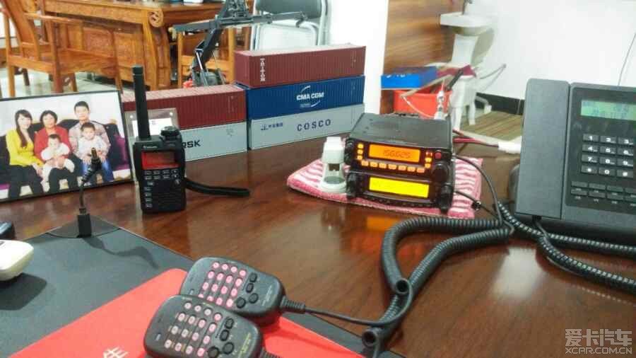

7900买了两年了,其实很少用,而且有一次开车出去,把天线弄坏了就把车台拆下来了(其实是面板拆下来而已),再之后出去发现手台都足够了,大家不是跑开非常远的情况下。
近日有对无线电产生了兴趣(之前装的车台就联通一下,根本没有更深入的研究无线电),想另买部车台,在2720和8900之间纠结了很久,决定还是买8900,操作轻车熟路点。

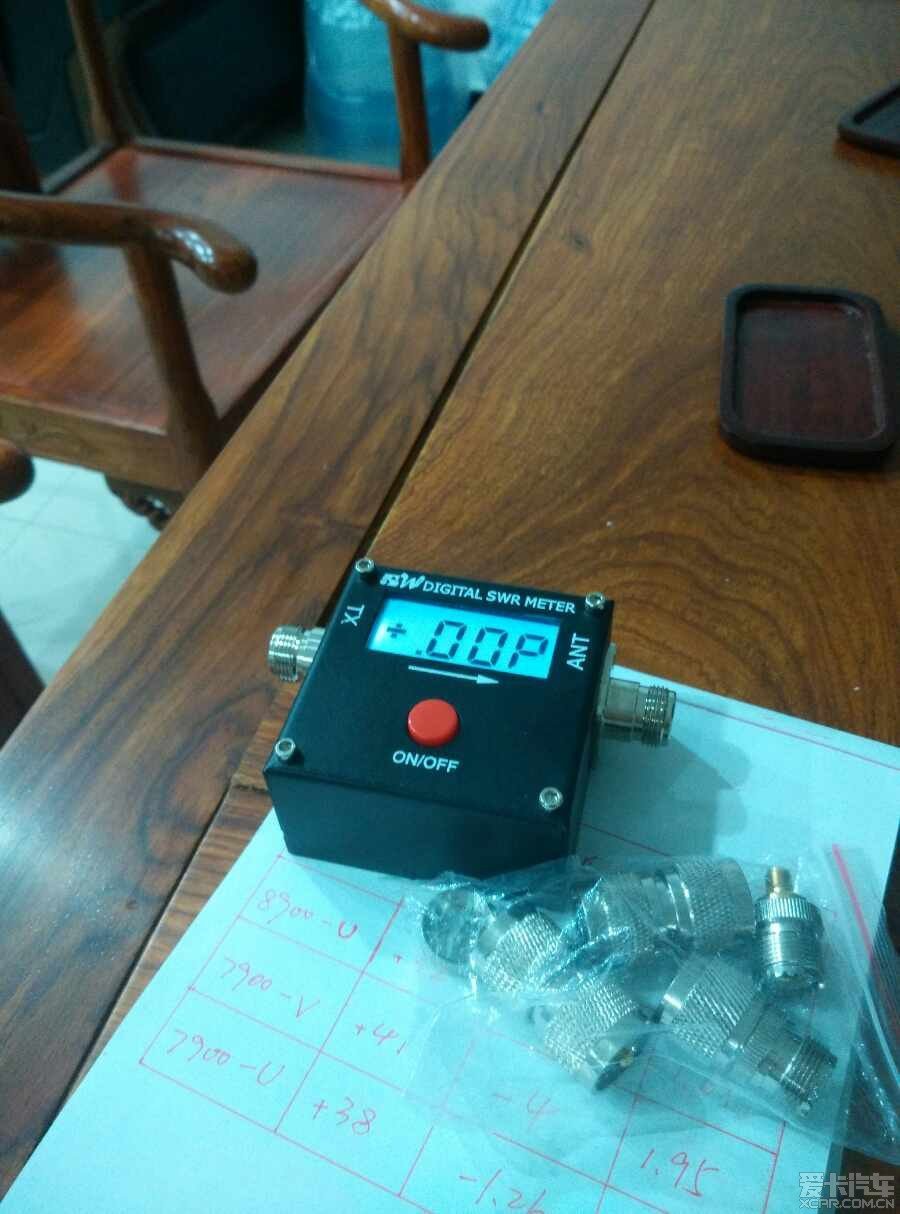

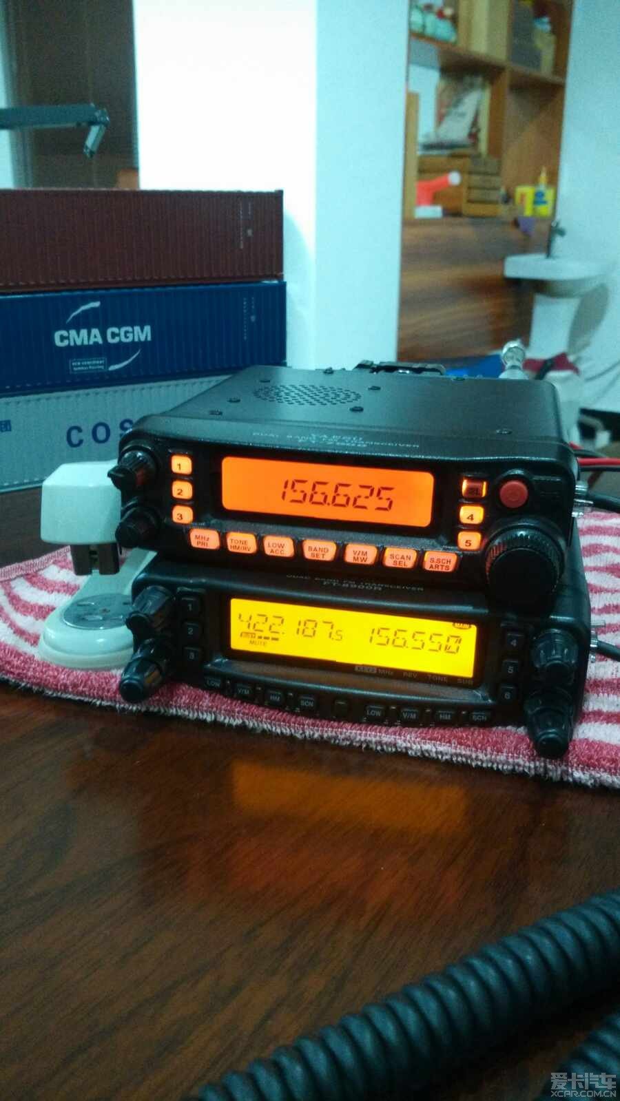

测试的时候用了大红点的驻波表,本来应该接假负载测试的,谁知道假负载丢在朋友那边忘记拿了,反正新买的天线和吸盘没有上车,干脆拿来测试一下: 馈线4米,测试两部机器天线和馈线相同。测试频点:V=144.500,U=430.500。
测试结果。
远景
近景(非测试频点)

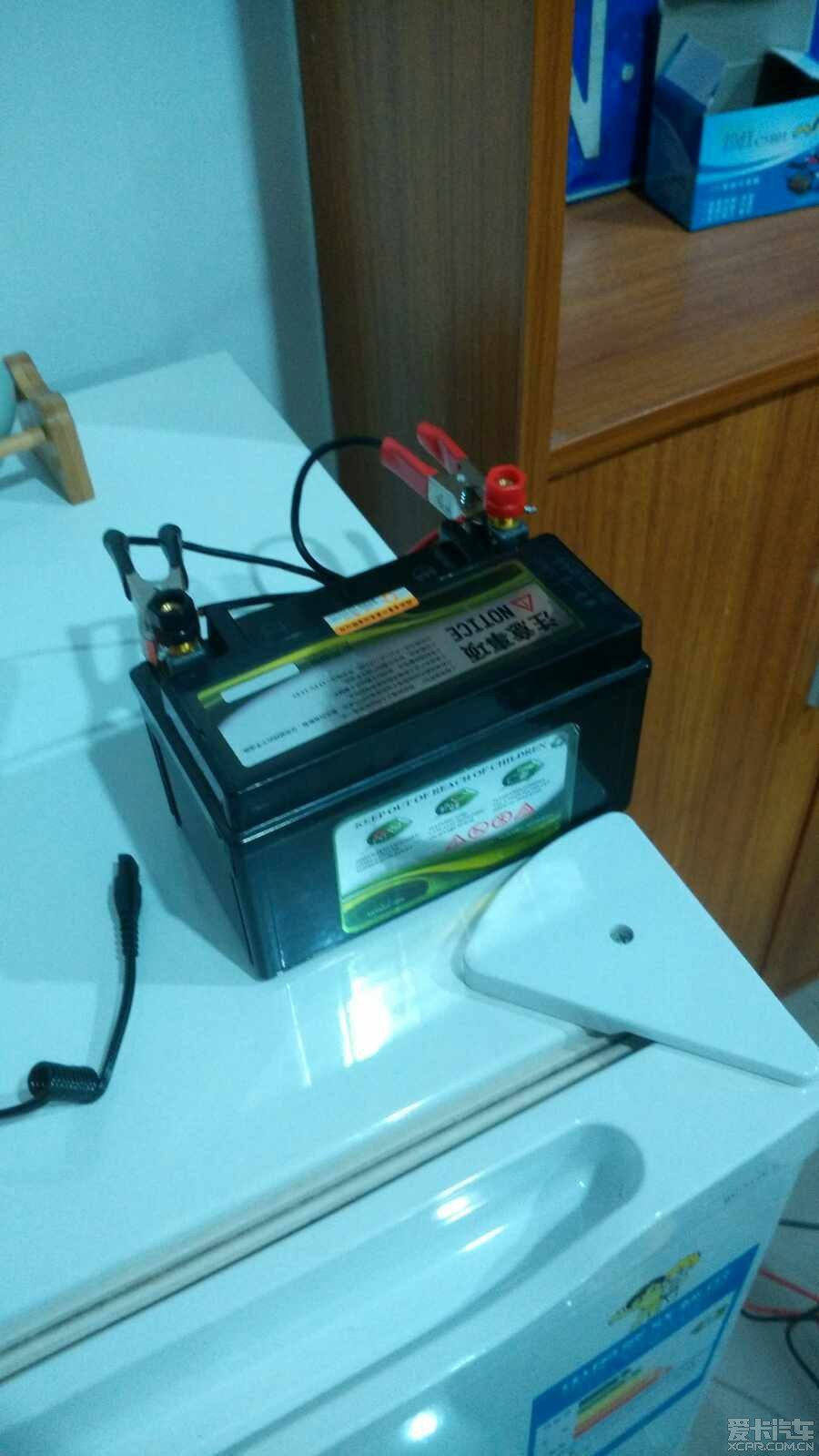

这个电池很厉害,平时放我车上,万一亏电了搭上,一打就着。

最后我个人总结的几点:

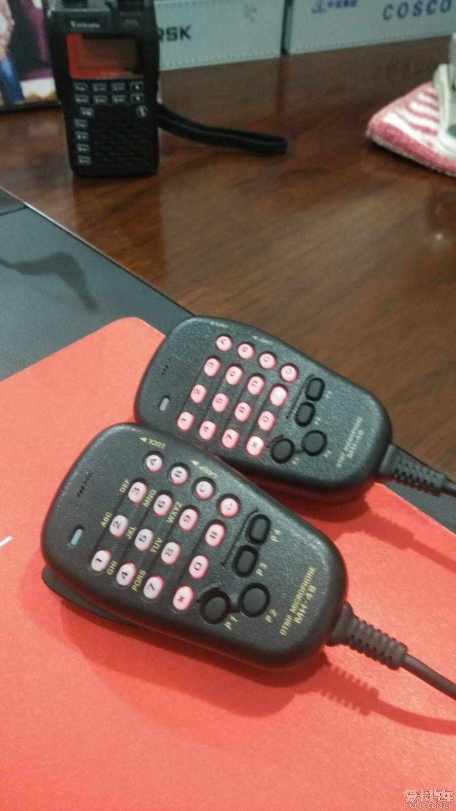

1,坑爹的8900,面板的按键竟然没有灯,还不如7900呢!
2,我们一帮人都是在U段玩,8900点U段发射功率还没有7900大,才35W,7900是45呢!坑爹!
3,双段双显绝大部分时间真的没有必要,比较出去联通,谁听着一个频道再顾另外一个呢,真心用上的时间很少!
4,8900有短波,好像是个鸡肋的玩意,放车上吧,天线的制约,或者除非你跑到山上去,否则你只能喊喊附近一两百公里内的人了,放家里吧,没大机器厉害!4段天线太大太长,我估计我都会装UV段天线,四段当两段用了!
5,总结归纳:7900足够了,8900真心没有必要!我这升级真心没半点效果!木已成舟,要选择装在车上,矮堆子里拔将军,只能是8900了!

测试的时候吸盘放在办公室外面的空调机上。

大红点。
