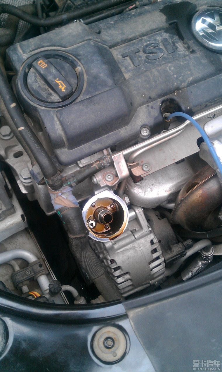

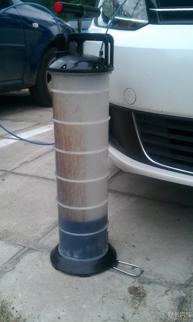

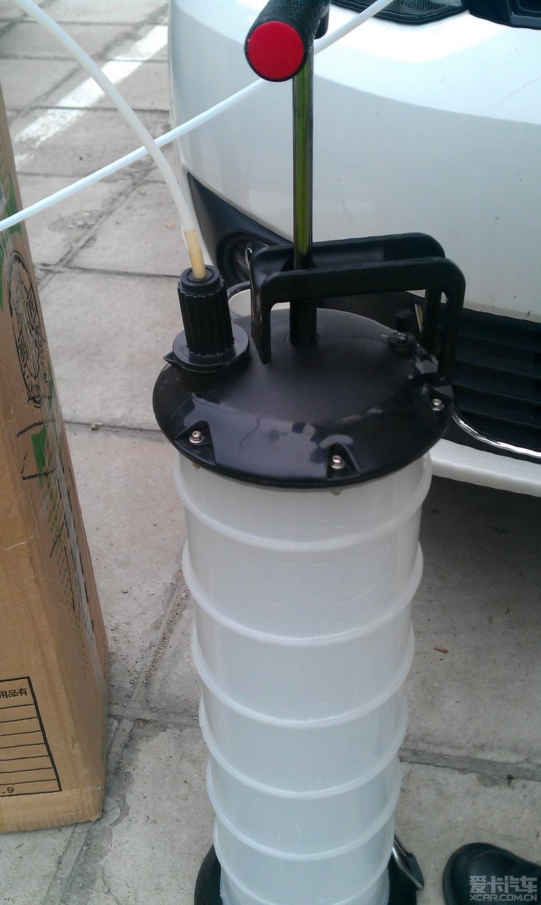

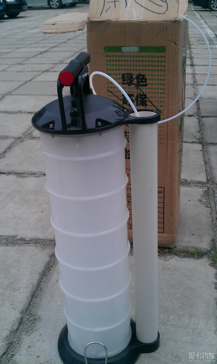

马上要去青海了,看看车的公里数17350,青海一圈下来大概6000公里,是提前做保养还是在路途中保养,我纠结啊!我愁啊!没事逛坛子,忽然发现一枚好东东——抽油泵。这样,莫不是我可以自己做保养了吗!仔细看了看:从发动机油尺处抽油,不用在底部放油了。好东东,小鬼子发明的,别说,日本人脑子就是好使。看一下价格1000多大毛,太贵了,就没有山寨的,我找!台湾有一家,500¥多毛,太贵,在找!200¥带邮费,本着能省就省的原则,就是他了。快递到货了,拿来一看,东西挺精致,手摇泵驱动,挺好,还省电哪!嘿嘿!事不宜迟,动手,我日!咱家安安咋设计的,油尺口也太小了吧,厂家的三根管子没一个直径合适的,都太大了!怎么办?万能的*宝去。
看看东东还蛮精致的吧

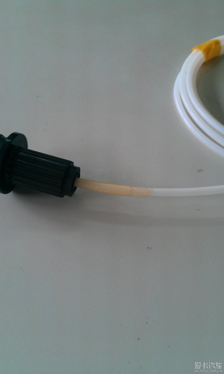

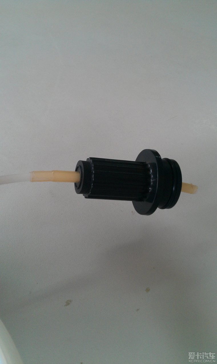

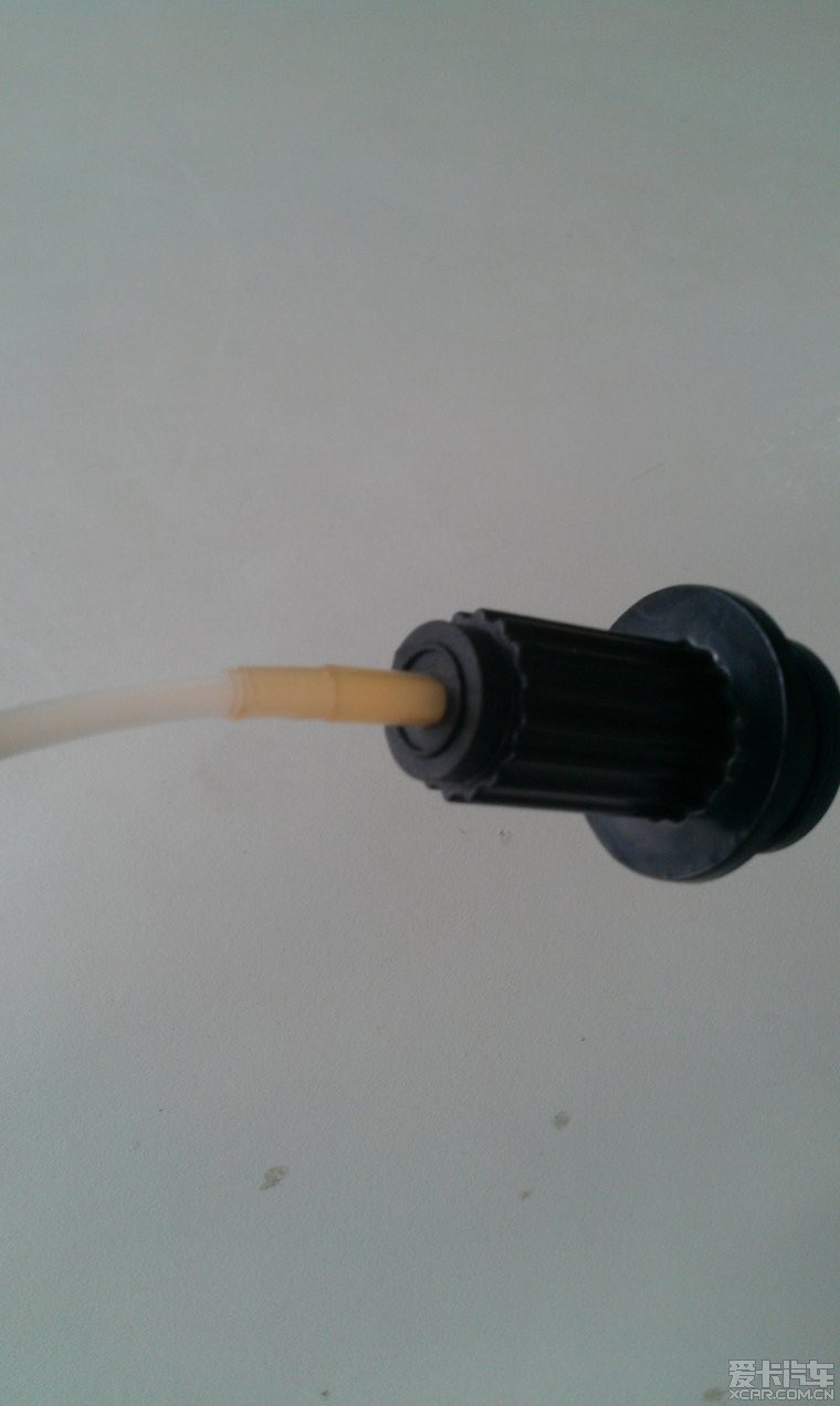

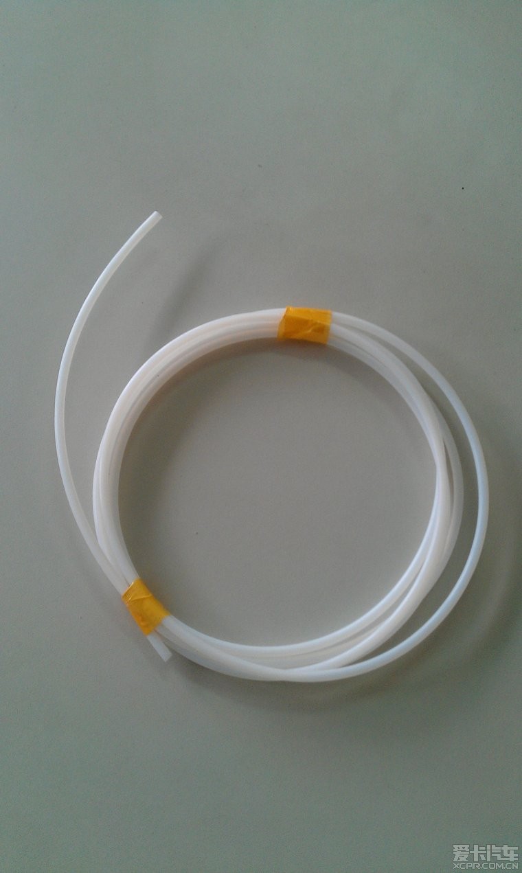

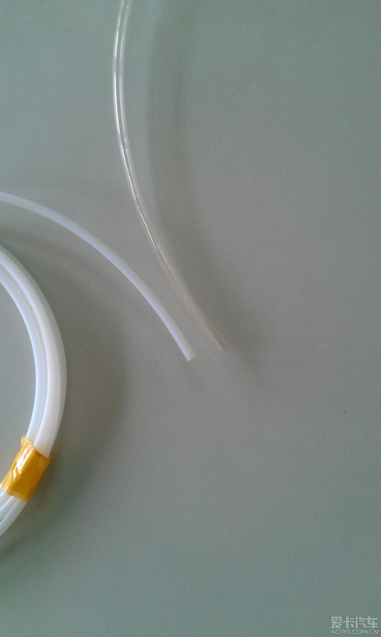

万能的*宝去,找到一家管子比较合适的了,可又遇到问题了?管子合适了,和手摇泵厂家给的密封圈又不匹配了!这难不住咱,找了点热塑管,咱做大外径不就行了,ok

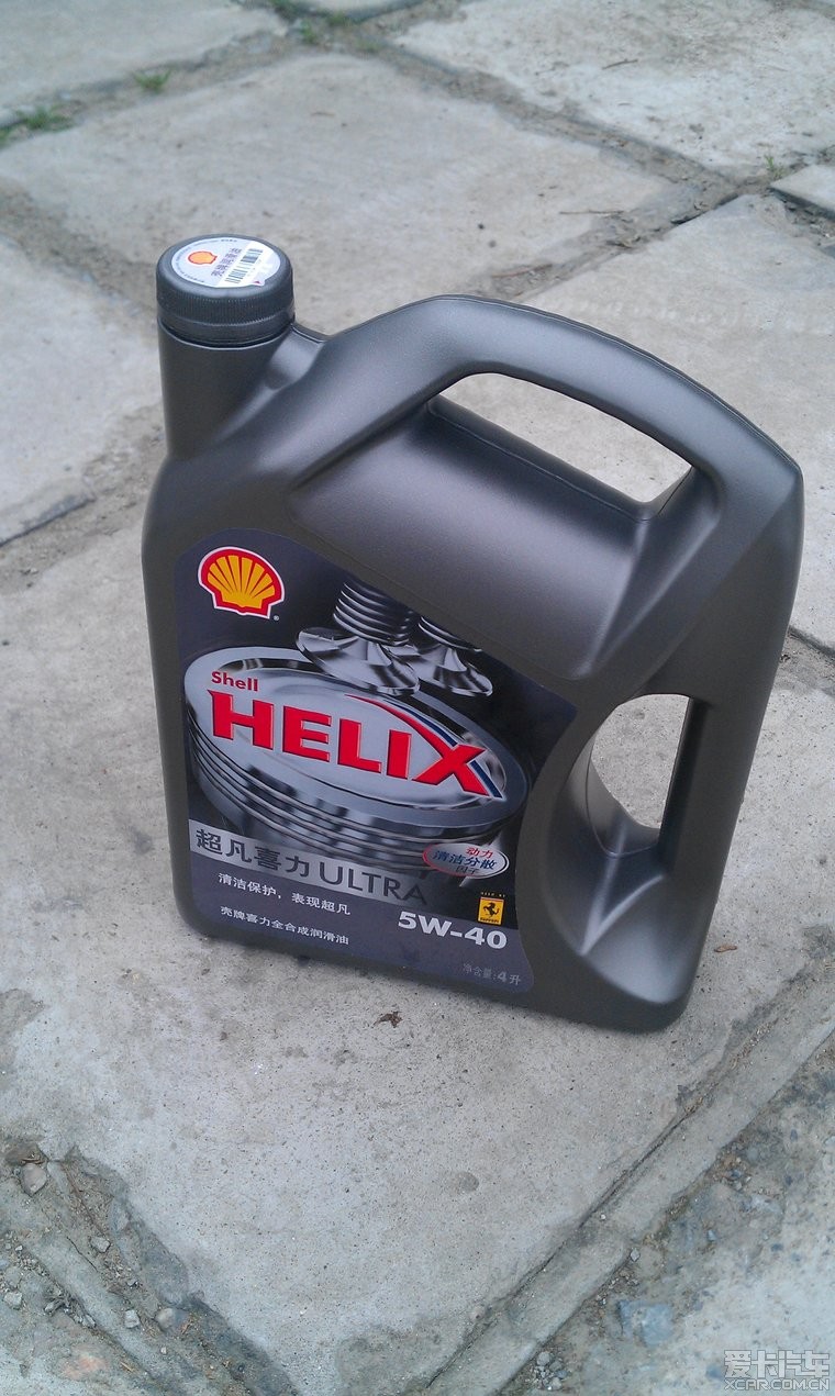

京东特价,机油来一桶,Boss油滤,来一个。

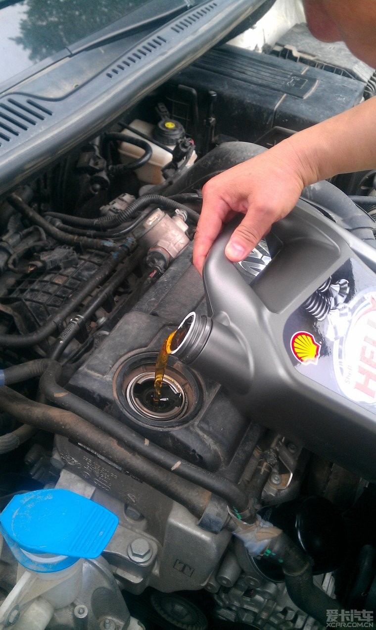

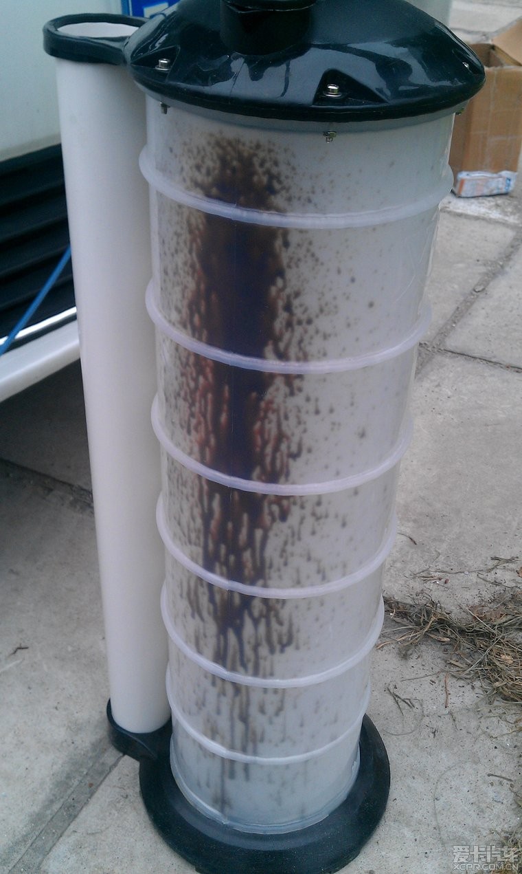

我倒油,可劲的倒,搞定,用时57分钟!总共加油3.6L

原帖由 wodanda 于 2013-7-18 20:22 发表
小心管子卡在里头就要拆发动机了,朗逸的车有人碰到过此事,最好的办法是用一根金属管接在软管上抽油那才是杜绝卡软管的安全隐患。不知道我掌握的信息对不对,我的建议希望对你有用。

顺便想请您科普一下“热塑管”是神马神器?在哪儿买?
热塑管又名热缩管,其原理是受热后收缩,与部件牢固贴合。一般用于导线连接后封严,起到绝缘层的作用,有的地方也用于加大部件外径或把两个部件连接的作用。我用的是朋友给的,不知道*宝上有没有

原帖由 树妖根乐 于 2013-7-20 00:58 发表
还有个问题想请教楼主:这个手动抽油泵费力吗?(帖子中的57分钟是总时间吧?仅仅抽油的时间大概是多少?)
57分钟差不多就是抽油时间,真空泵本身没有问题,问题在于咱家的安安油尺管太细了,管径太小这样油流就小了,所以时间比较长。还有咱的安安发动机底部是弧形,第一次往里插管一下就伸过了,反倒没找到油面。后来我比着油尺的长度做了个标识,才解决问题。但我还是觉得有油没抽出来,如果有这台发动机的机构图就好了
