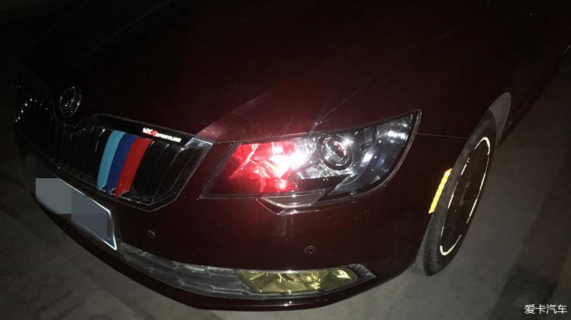

最近在X宝上看到有卖LED的示宽灯,原车的速派示宽灯是黄色的小灯泡,很一般的感觉,这个LED的示宽灯有几款颜色的选择,而且看着很简单就可以安装的,所以最后自己选择了一款红颜色的示宽灯买下来了,现在自己就给速派安装上,再次给大家分享一下更换的过程作业。
这个是购买的LED的红色示宽灯泡
这个第一眼的感觉,看着还是很不错的哈。
首先在更换LED的示宽灯前,要确保关闭车辆的大灯电源,以免短路。
然后在主驾驶的这个位置有打开引擎盖的扳手,打开车的引擎盖
来到车的前准备打开引擎盖
首先打开引擎盖后,要找到车的大灯的位置
然后拆下大灯的防尘帽
找到大灯里面的示宽灯的位置
拆下示宽灯灯泡
这个是速派原车的示宽灯灯泡,一般灯源都是浅黄色的
然后安装上购买的LED的示宽灯
然后打开车内的示宽灯开关
LED示宽灯正常亮起,证明安装正确,另外一边的示宽灯也照同样的方法安装即可,安装方式还是很简单的,基本上自己就可以安装了。
安装后白天点亮的效果,可能是手机拍摄的,不是很清楚哈
白天的效果不是很明显哈,尤其是在太阳底下,

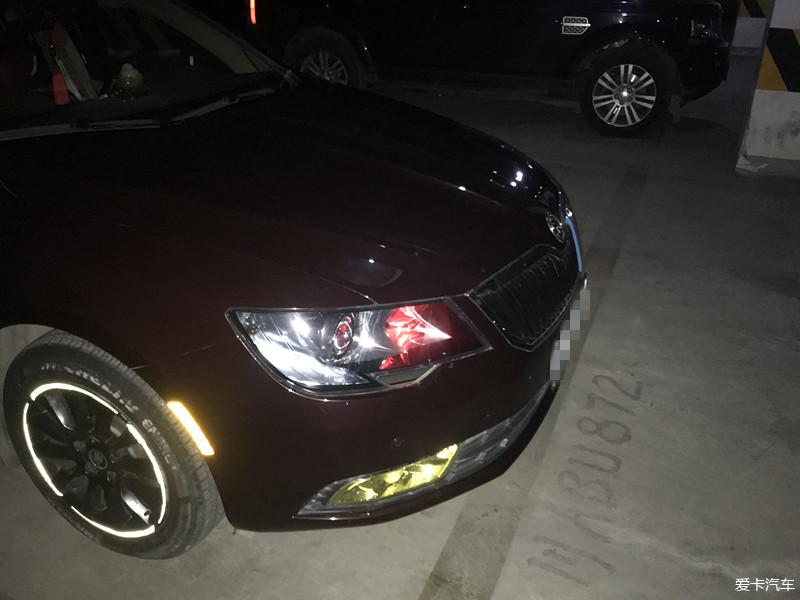

左侧示宽灯点亮效果
右侧的示宽灯点亮效果
然后是夜间的效果,可能是手机拍照太垃圾了吧,其实个人感觉效果还是不是很不错的,还是很好看的,最后感谢大家欣赏!!!
