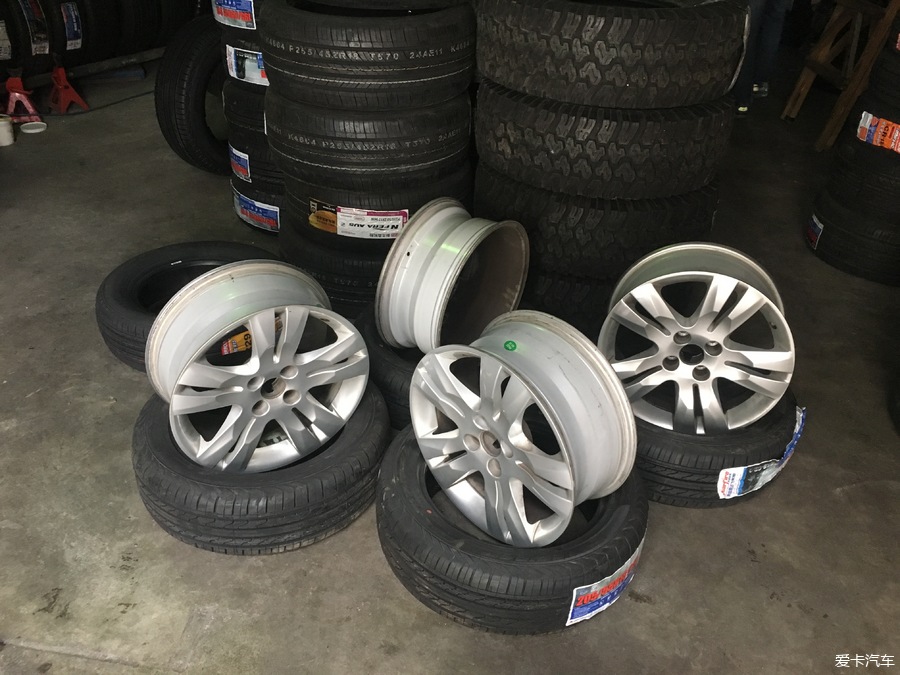

先说说这个周期的改动吧,首先换了5个轮毂,为DS 6 17寸轮毂,原装的有些刮花了,且刚性不行,确实差了些,这次连备胎一起升级全尺寸
换下的原装轮毂,连备胎一起扔给商家了,让他去卖算了,下次换轮胎给我便宜一下
