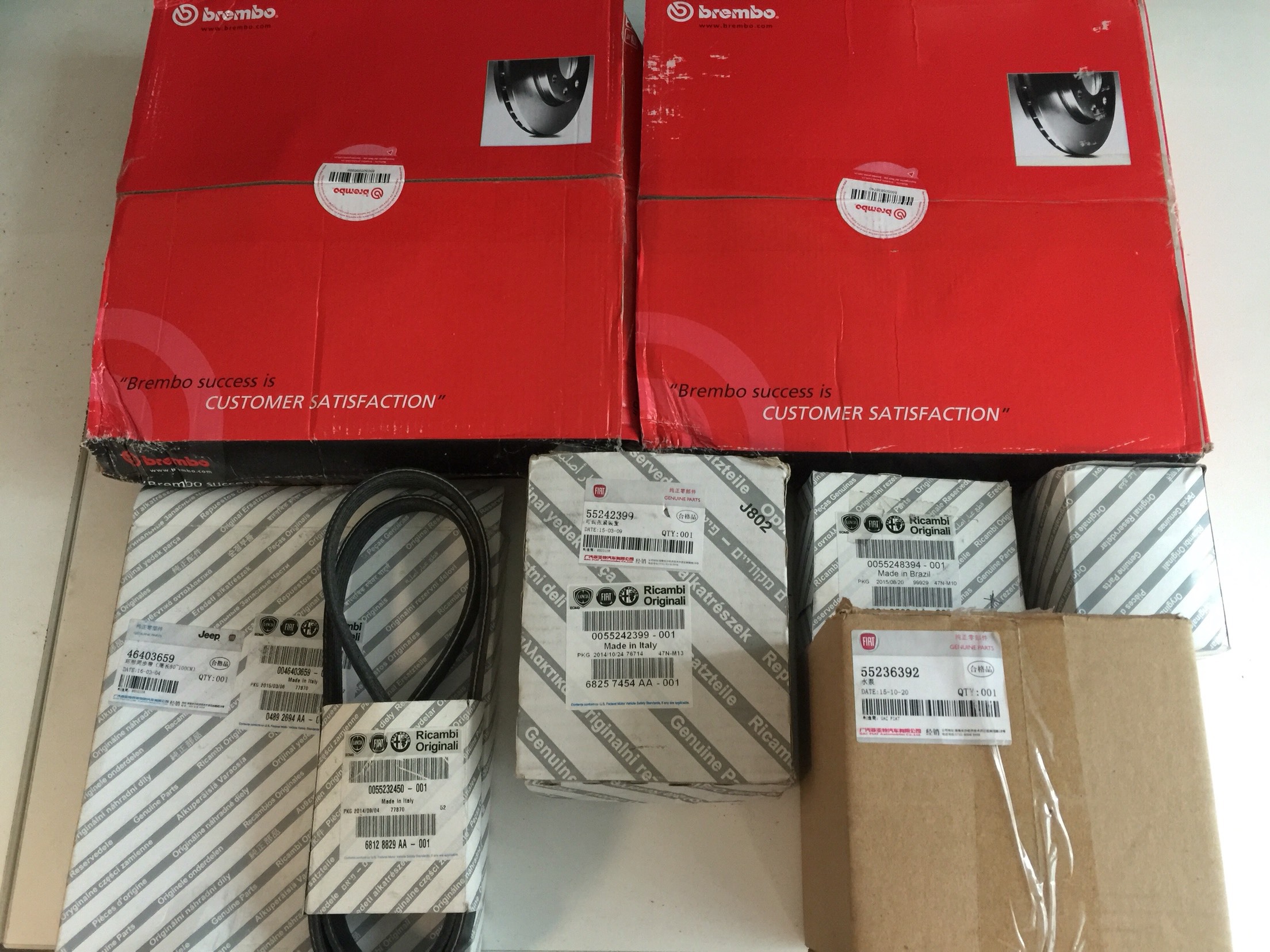

先晒下本次大白需要替换的补品,感谢香总的大力支持,驱车大老远亲自送件。感谢g20让我的大保健迟来了一周

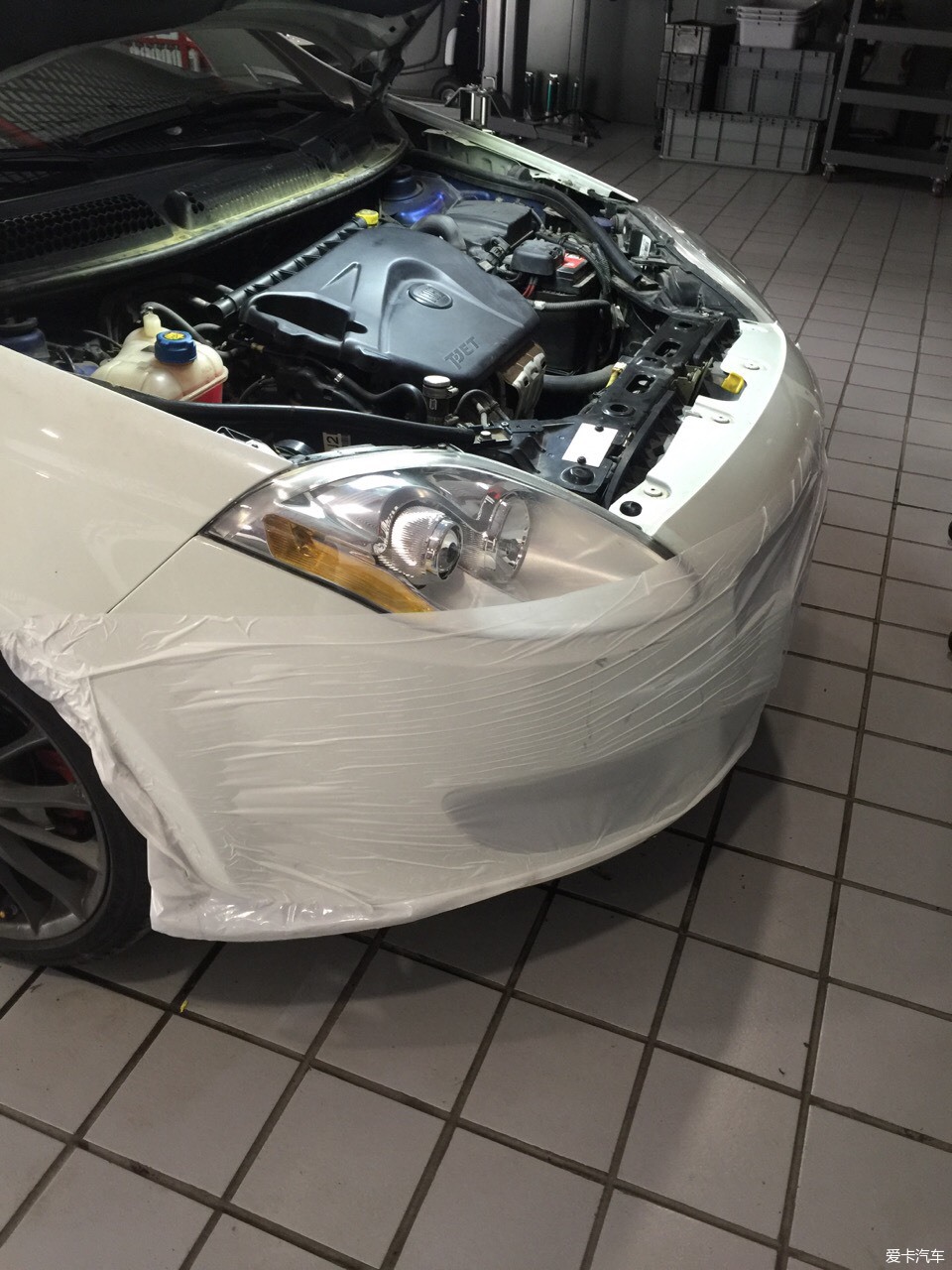

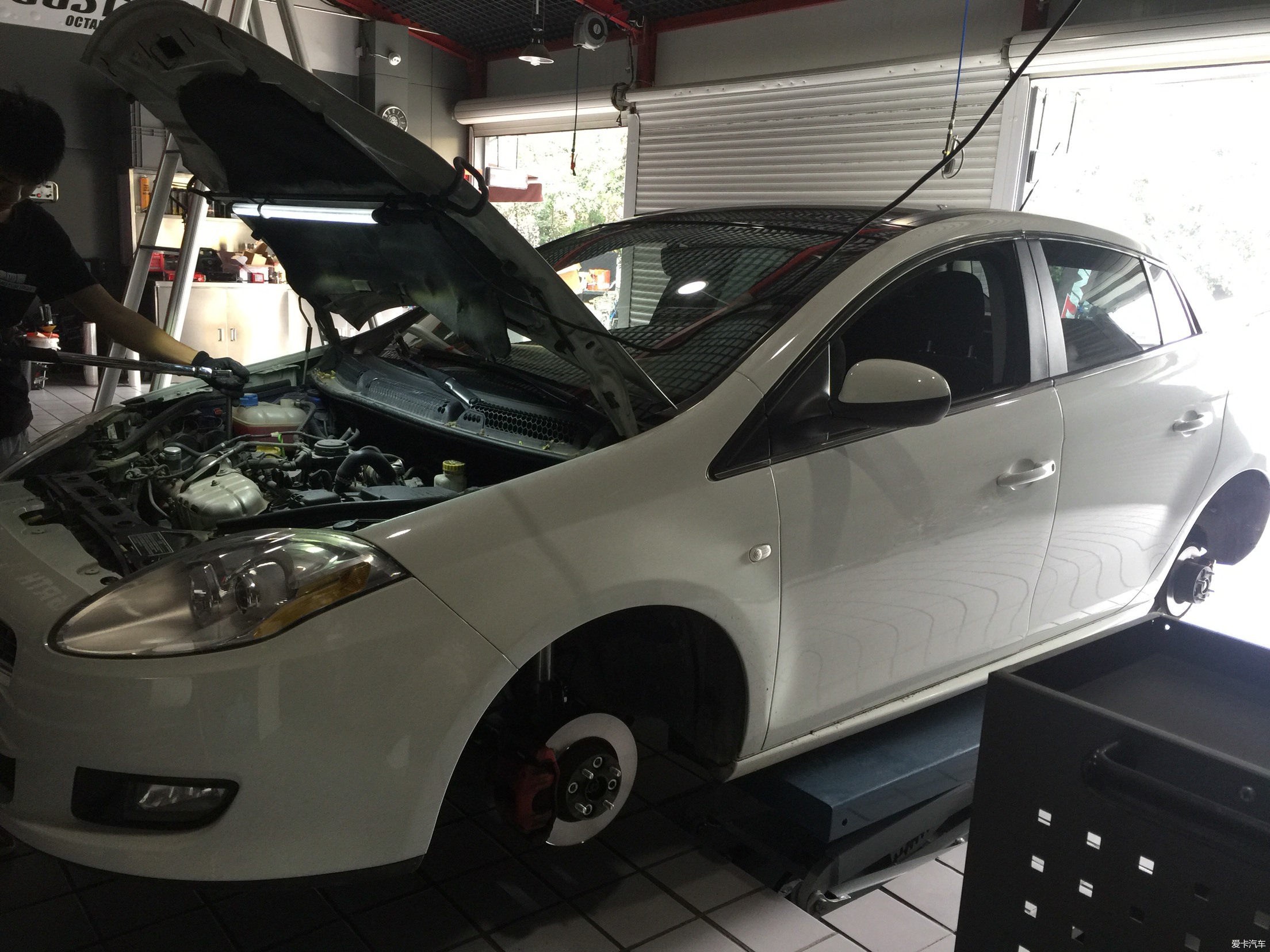

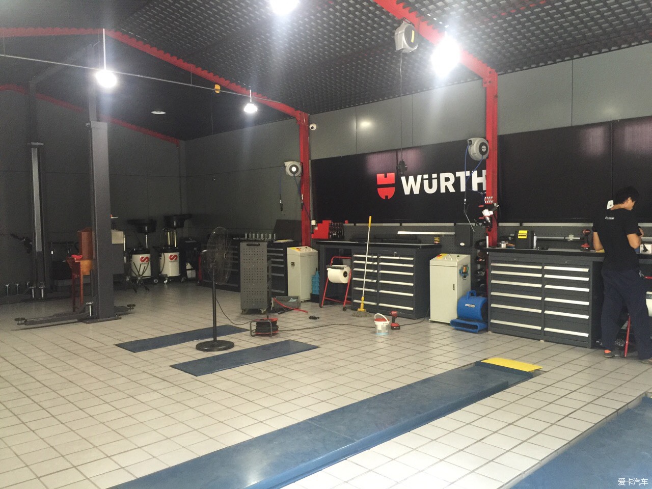

本想找个凉快的日子保养,无奈八月份的济南,你懂的…好吧,上架开始吧!
武林高手先压腿,万丈高楼平地起

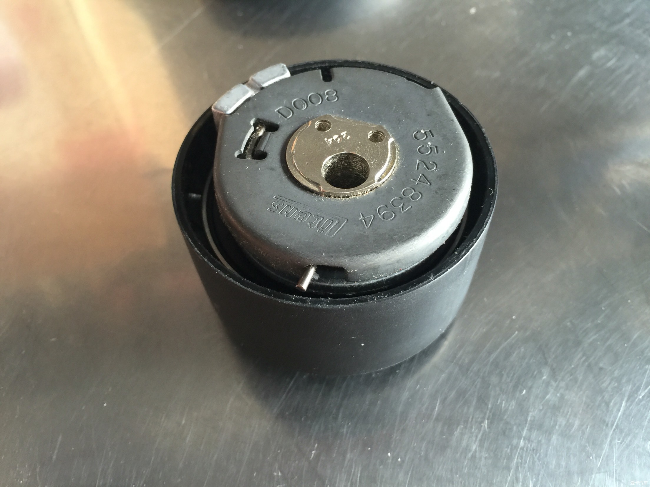

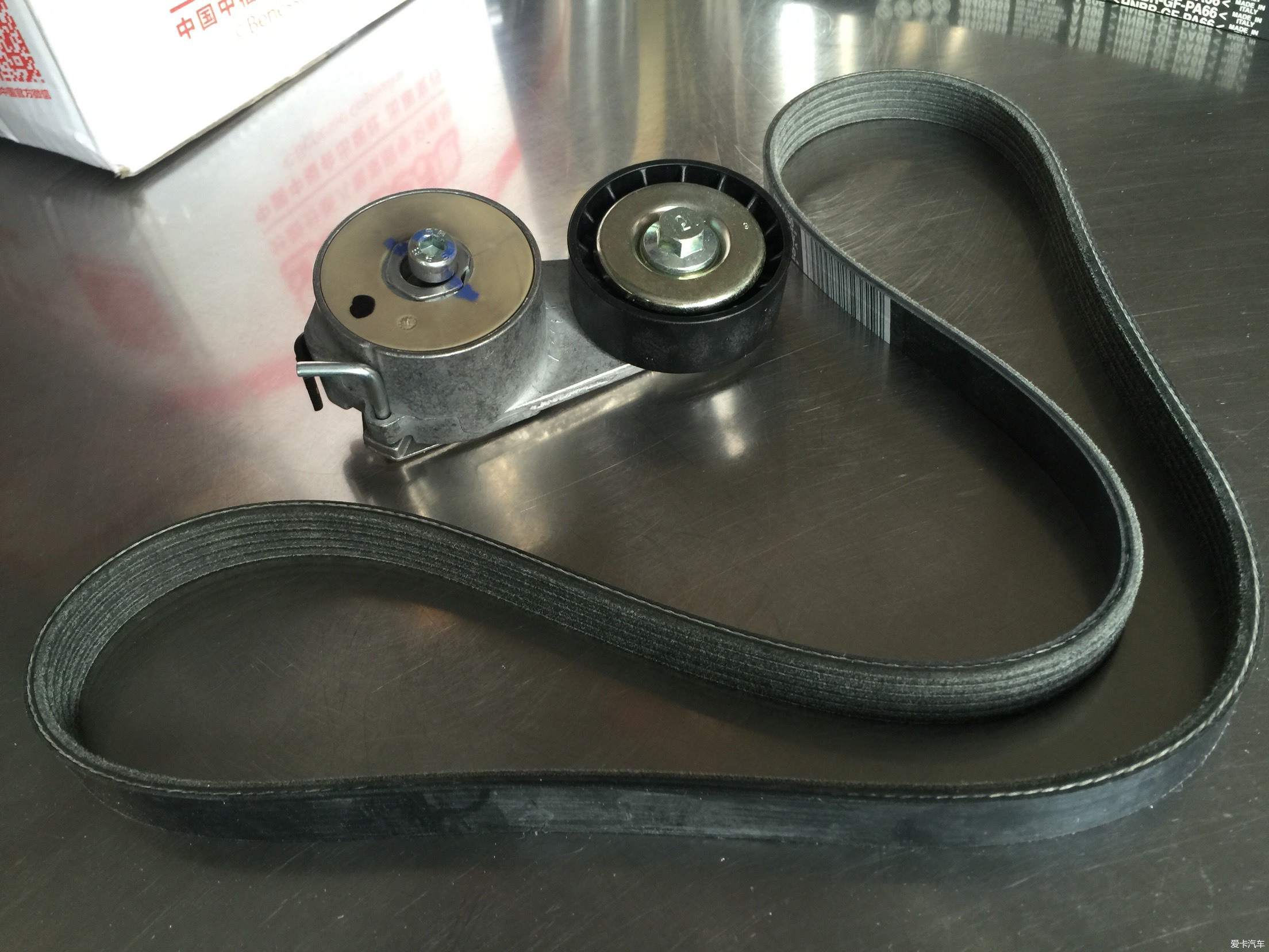

皮带
皮带涨紧轮

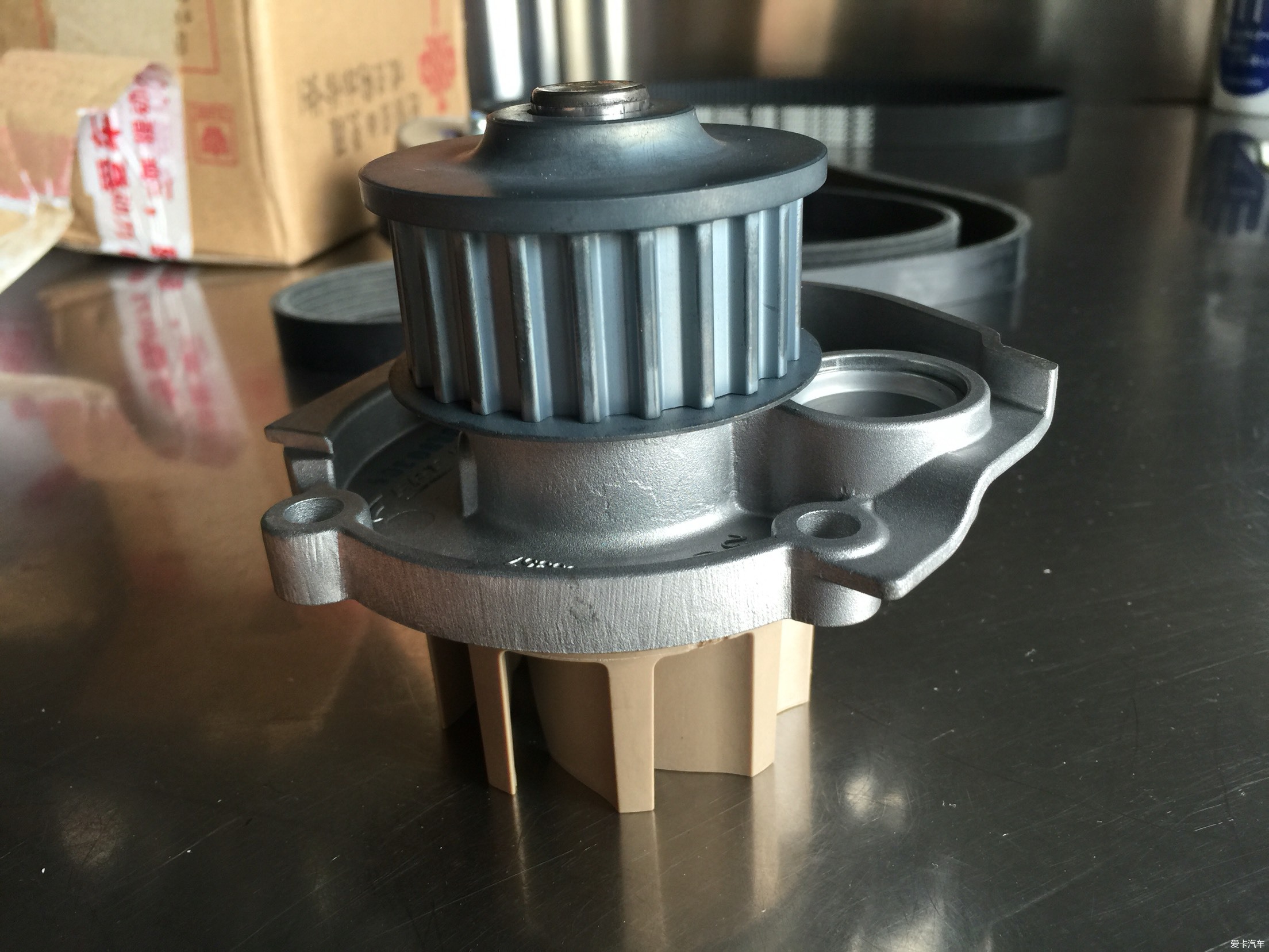

水泵
涨紧轮

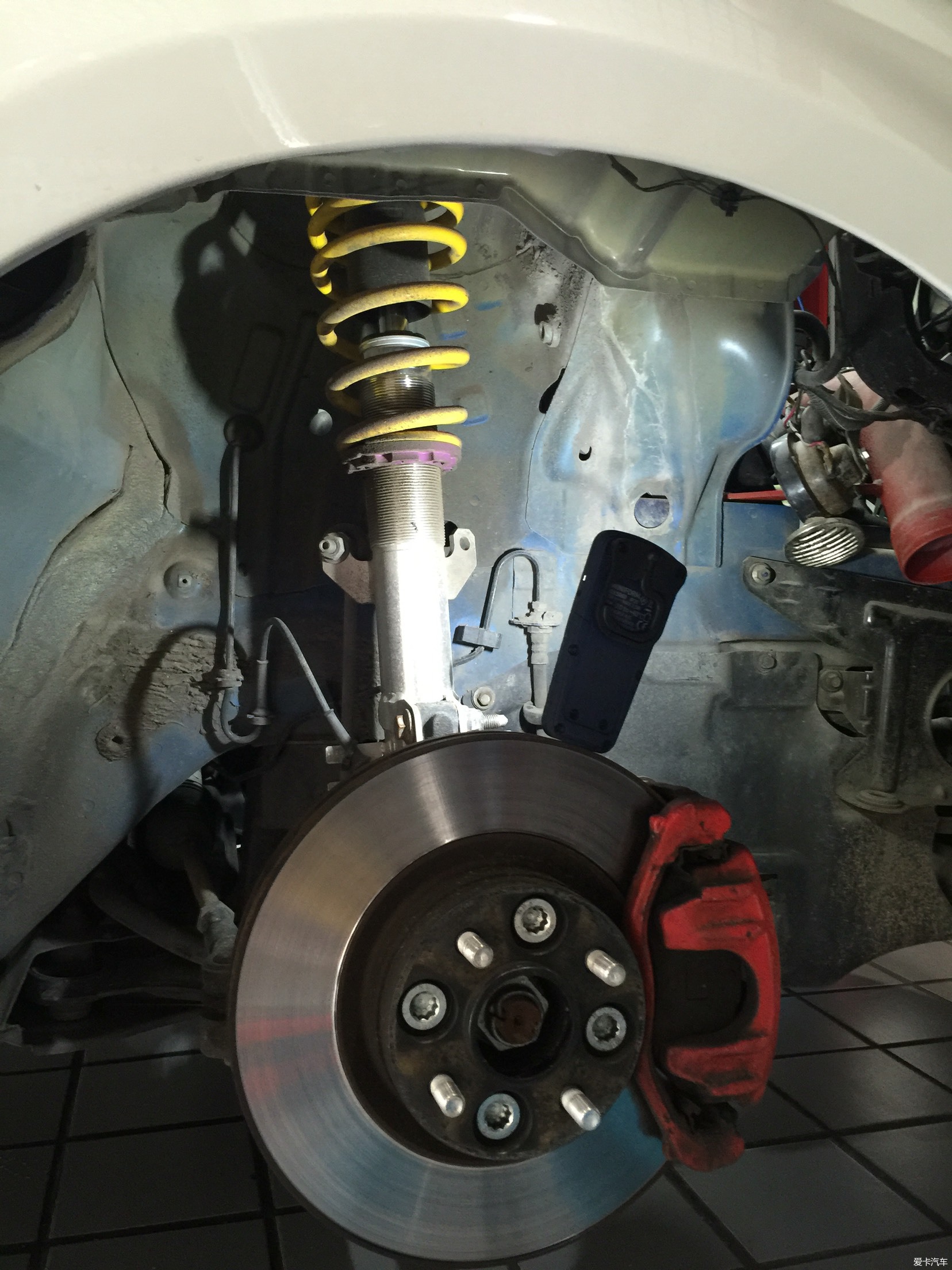

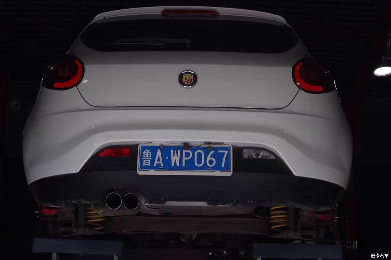

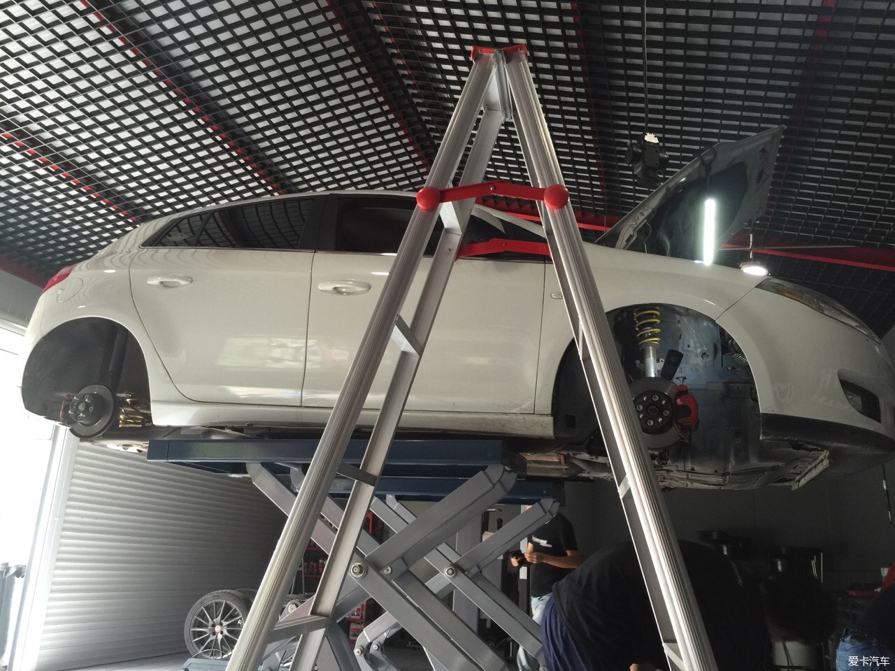

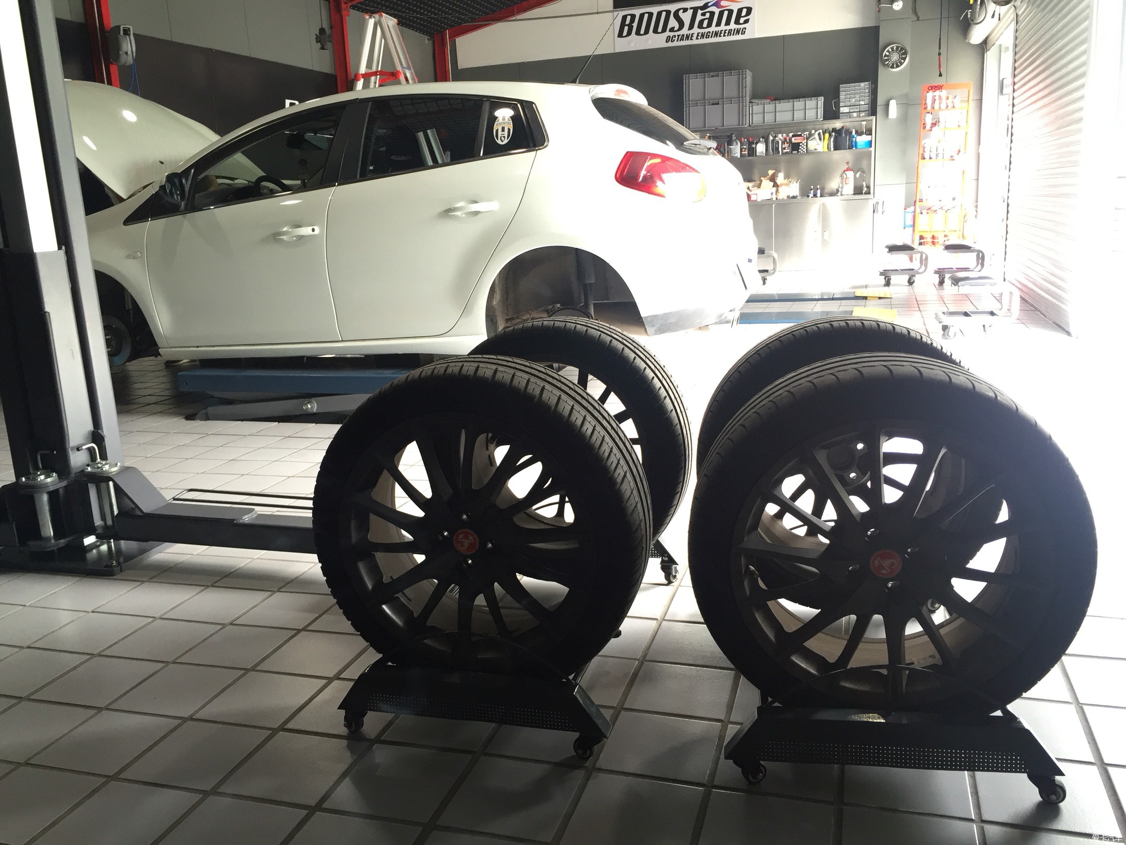

行走系统检查ing
DMC-bravo12

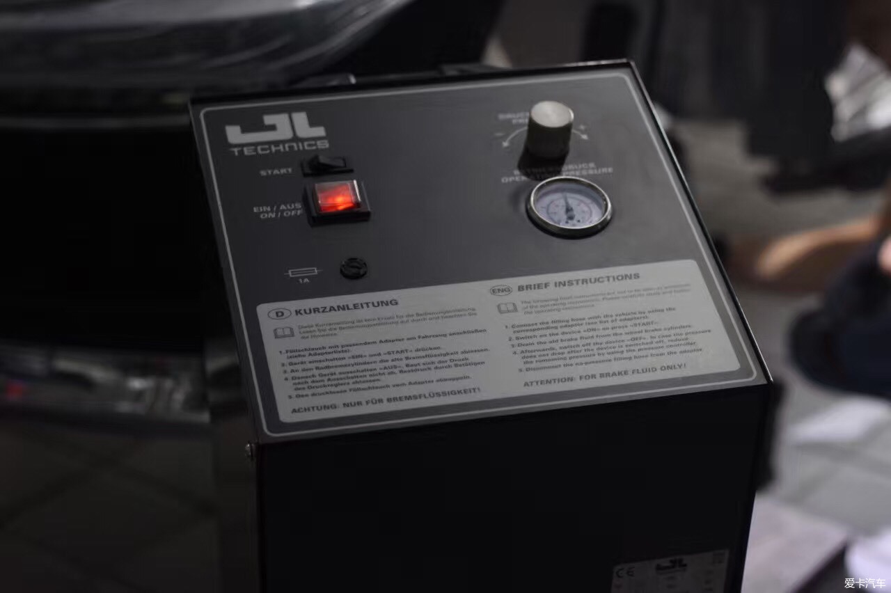

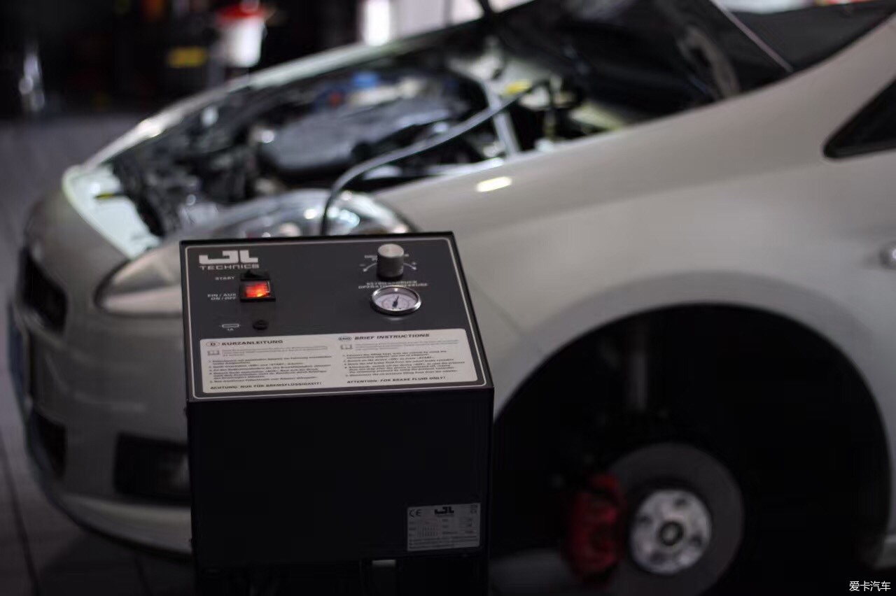

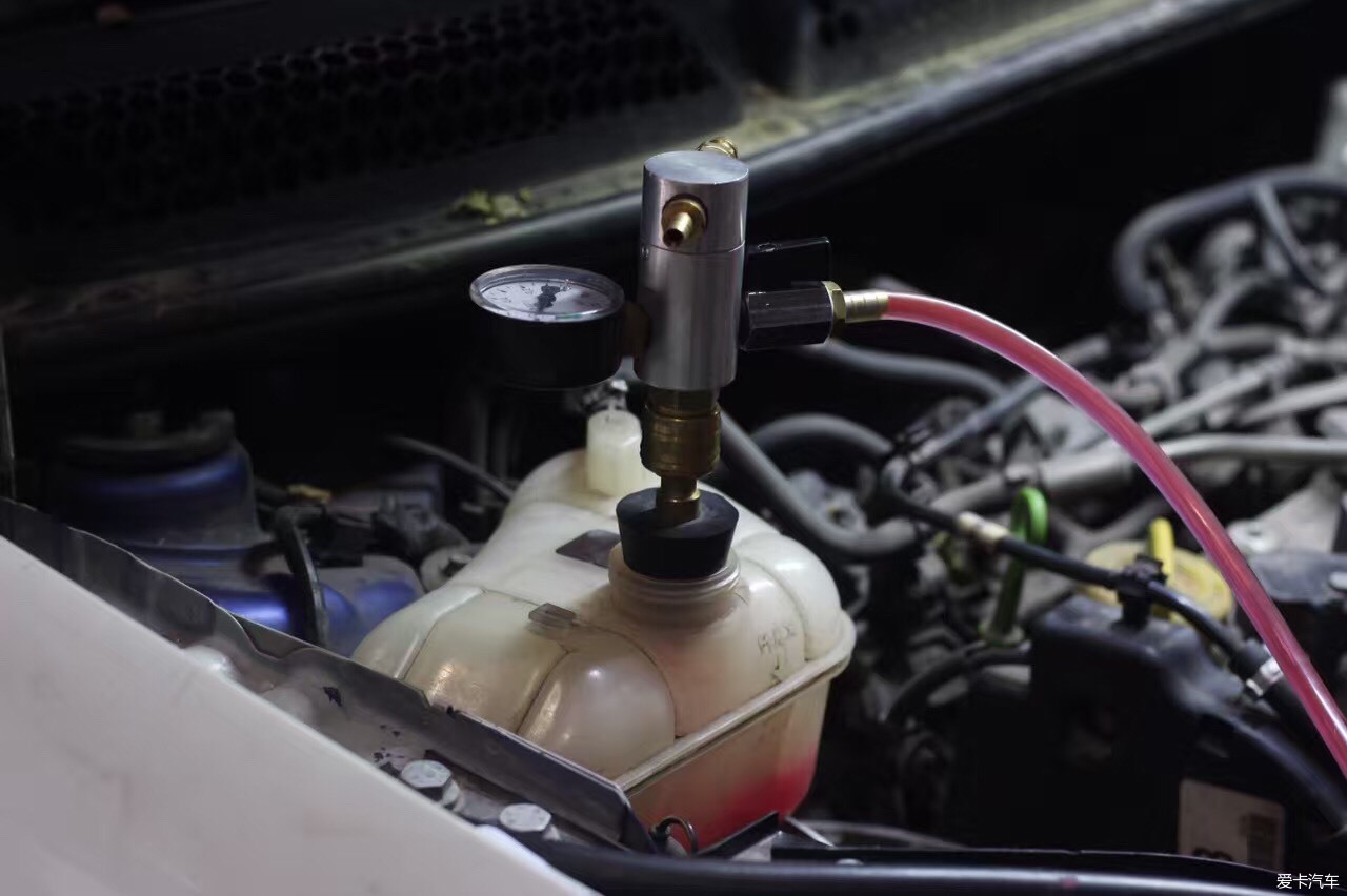

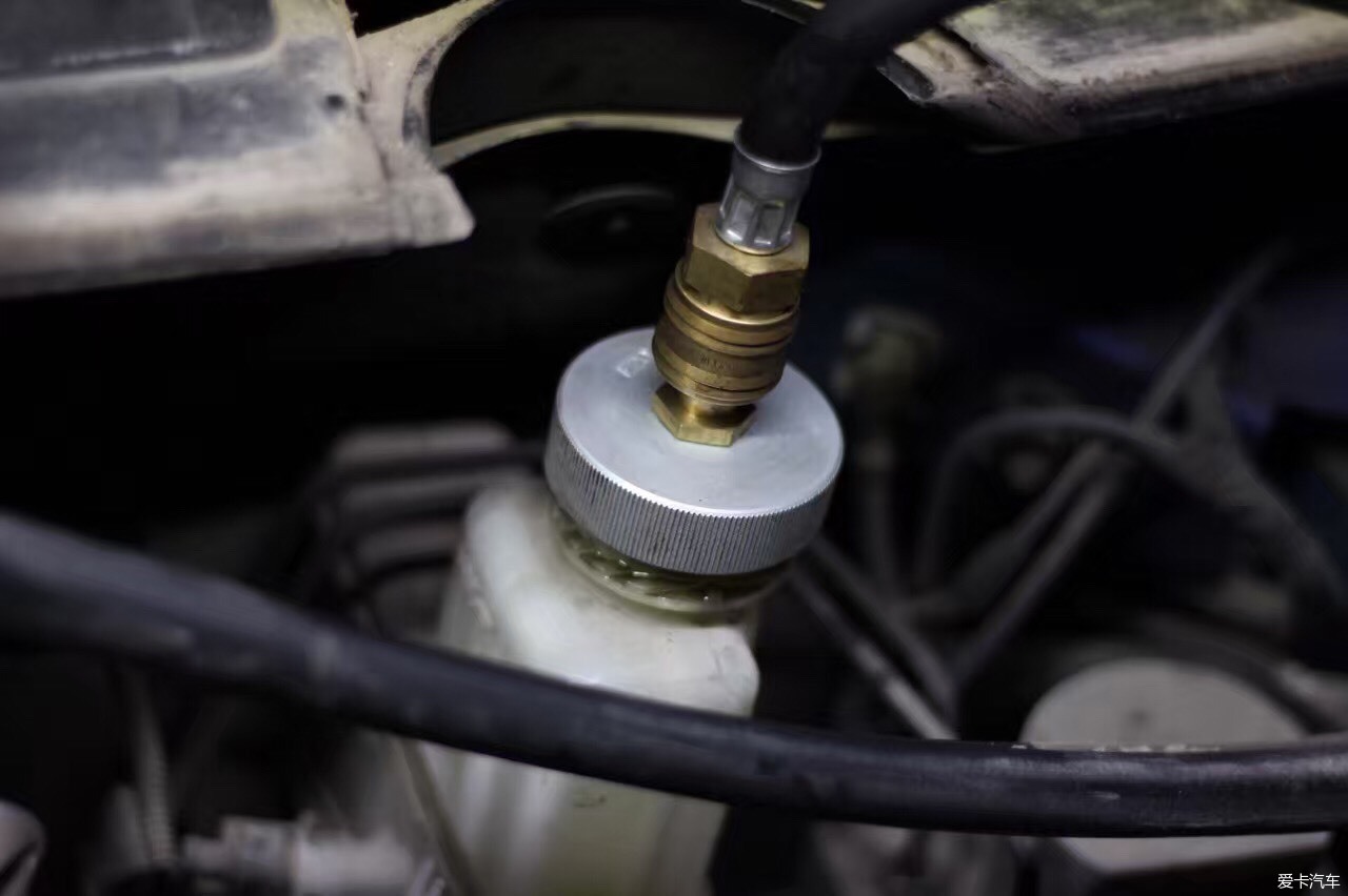

制动油

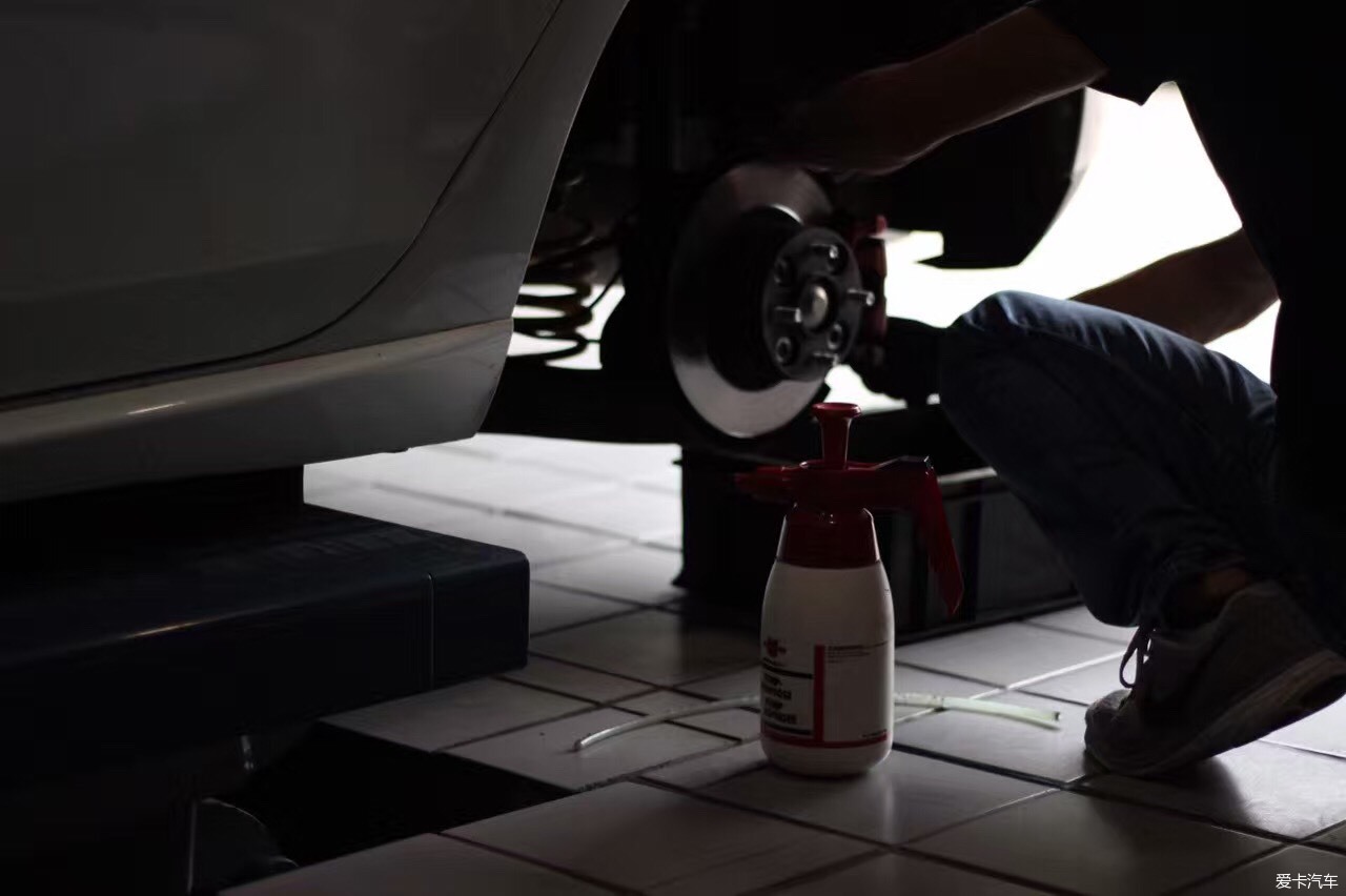

刹车系统清洗
大白:老子要飞了!!
制动液更换,来自意大利??
好马配好鞍
刹车油更换仅需2分钟

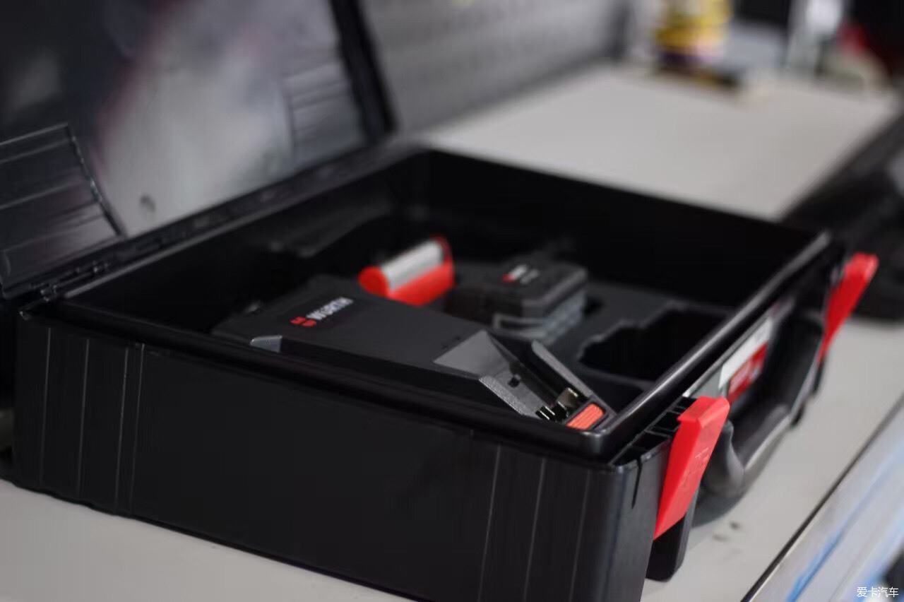

wurth工具
正时三件套连同发电机皮带,全部更换完时间仅用四十五分钟,这就是效率,水平,赞一个?

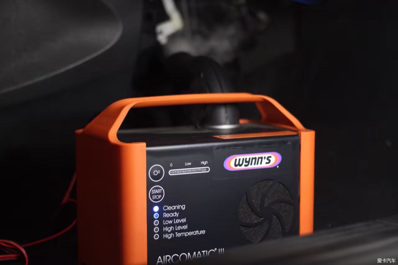

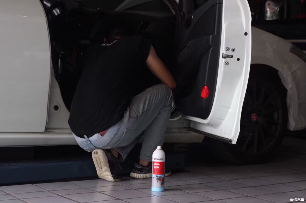

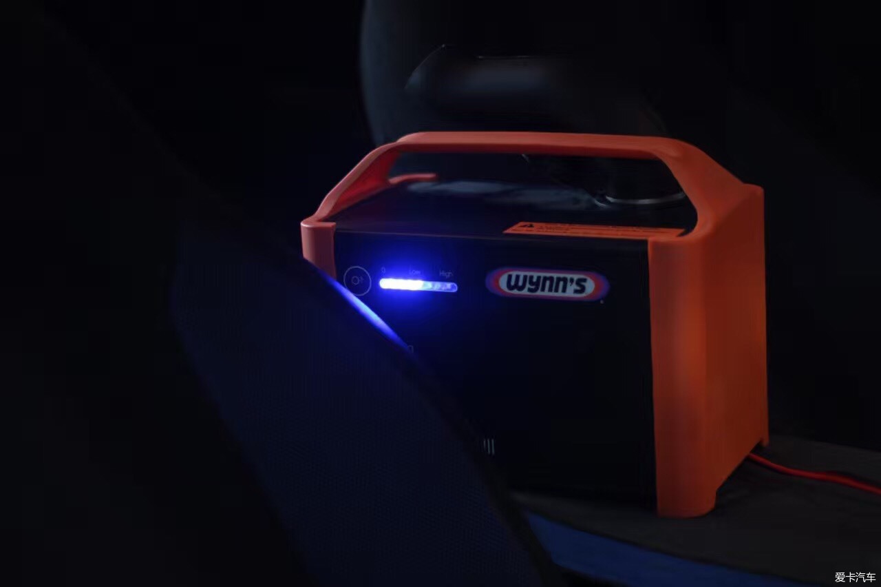

美国wynn's空调车内杀菌

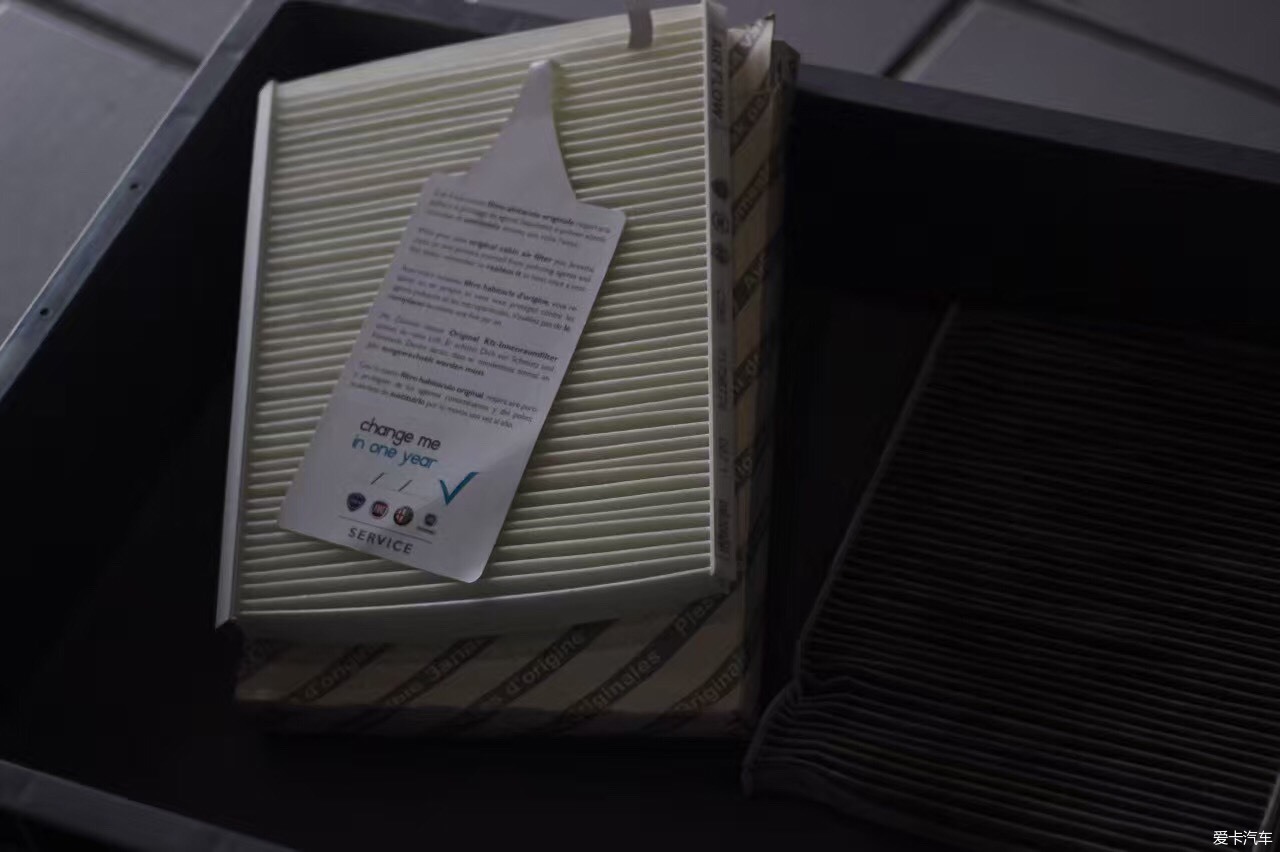

空调滤芯,原装
懂的人自然知道她的好

美国wynn's空调车内杀菌,用时半小时,一次费用一千元,做一次保一年。
味道非常酸爽……简单讲就是……太臭了
杀菌后需通风二十分钟,期间人不可接近…催泪瓦斯的感觉……这是通风后技师在为我的车做车内空气净化。

制动液、防冻液更换都很专业
标准化作业,绝不只是说说那么简单,主要是得砸钱买设备

车内消毒就是臭氧吧,车上备一个,百元之内有。
跟臭氧没关系的,两瓶下去完美
