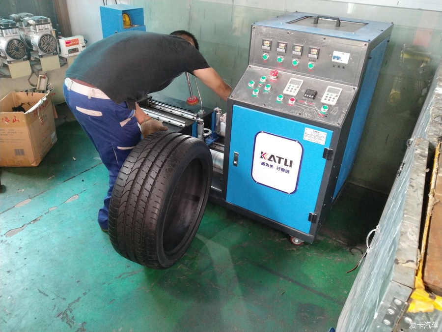

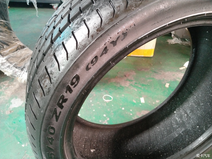

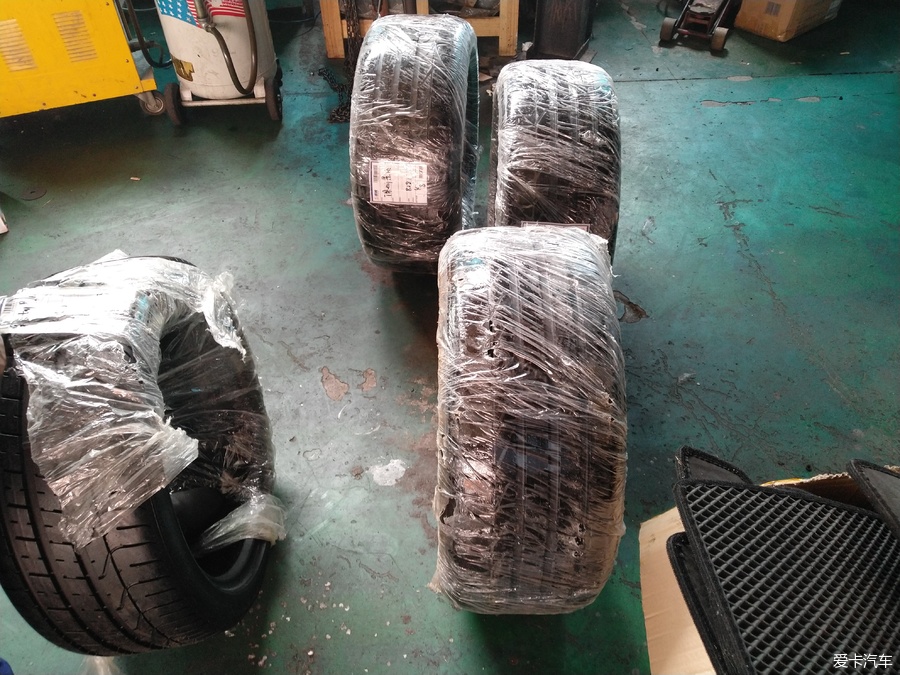

    停好车,拿出要做升级的轮胎。全部都是大脚两个245两个255,委托施工的双龙耿总看了真是犯了愁。这大脚无论是工时还是材料都要远超过一般17寸以内的轮胎,看来我这个便宜捡的有点…………

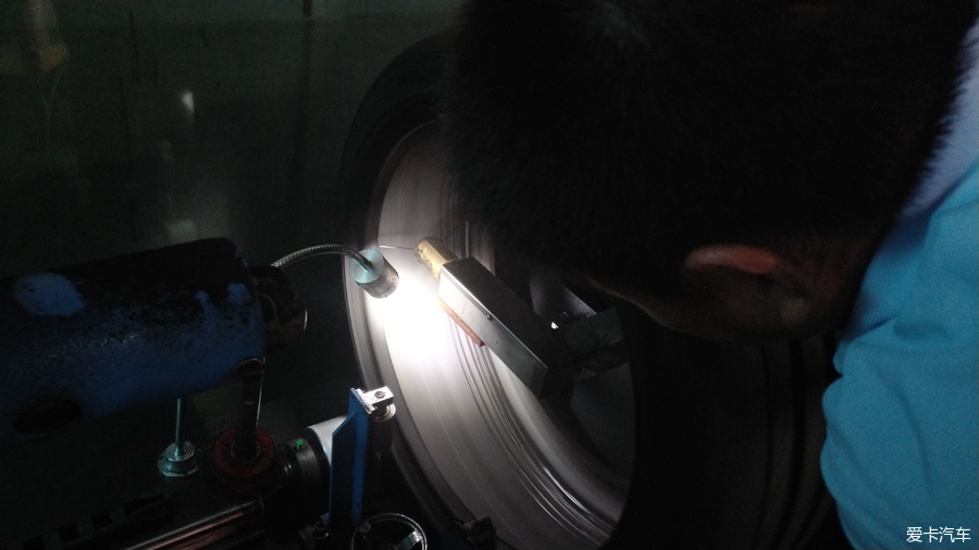

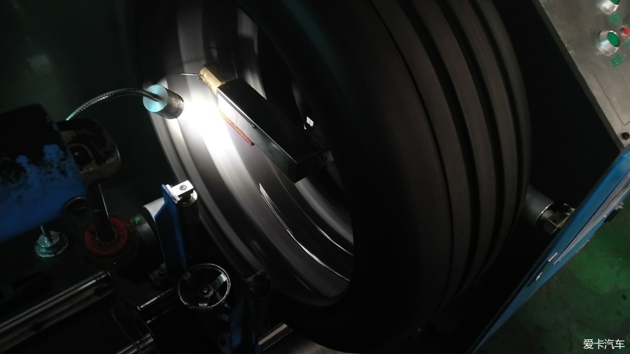

    升级第一步,调机磨胎。这也是整个流程中最为费时费力的工作。为更好地将涂层吸附在轮胎内壁,第一步就是要将轮胎内壁进行清理,清除掉出厂时的喷涂层,提升内壁平整度。4条胎,在这里就耗费了大约2个小时。
    在磨胎同时溶胶工作同步进行,同样是因为大脚原因,这一环节也遇到了一点小问题。或许是研发方一开始并没有过多考虑大脚,因此原料仓最大溶胶量一次只能满足两支半大脚的需求(17寸一下一次溶胶可以满足4支)。溶胶过程大概要1小时,所以所以我的4个大脚溶胶上面也耽误了一些时间。

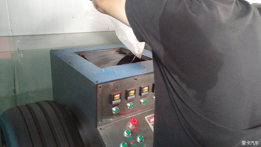

    磨完胎融完胶,喷涂过程就显得简单很多。喷头从两侧开始喷胶,轮胎转动过程中通过重力自动闭合封胶。收胶轮胎继续转动5分钟,定型拿下自然风干。装上胎龄做好动平衡,升级护理宣告完工。

    关于费用上本次我2支245/40/19两支255/40/19一共用掉了7块共计14公斤原料,耗时5个小时。正常收费的话大约要2200块平均一条胎550。

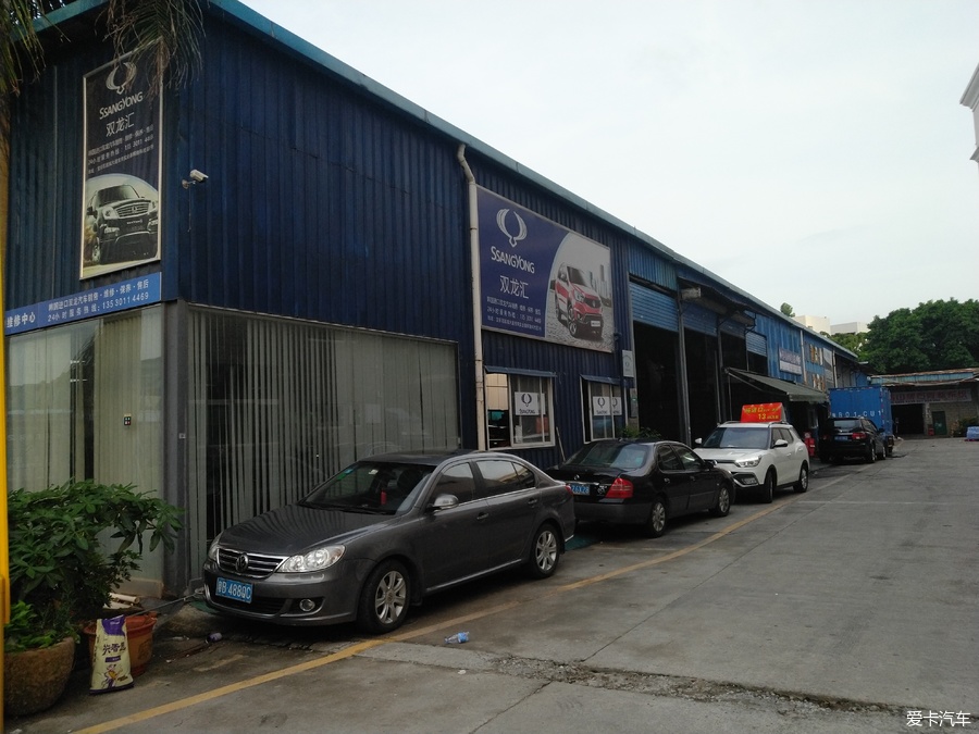

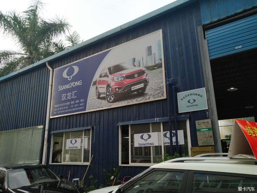

    最后来帮着卡凸轮胎升级深圳施工点双龙汽车的耿总做个广告。
    耿总双龙汽车售后店位于深圳航程大道,主要从事双龙汽车保养维修服务。伴随双龙这几年对国内重视度的降低,很多老4S纷纷转战其它品牌。但耿总还坚守阵地,通过个人与双龙的良好关系依旧可以拿到原厂汽配件以及对应维修服务。有需要的朋友不妨过去看看,把自己的车好好养护起来。
    耿总店里还有一辆原厂进口途灵1.6L,正在低过进货价处理,看好的朋友抓紧联系只有一辆。
