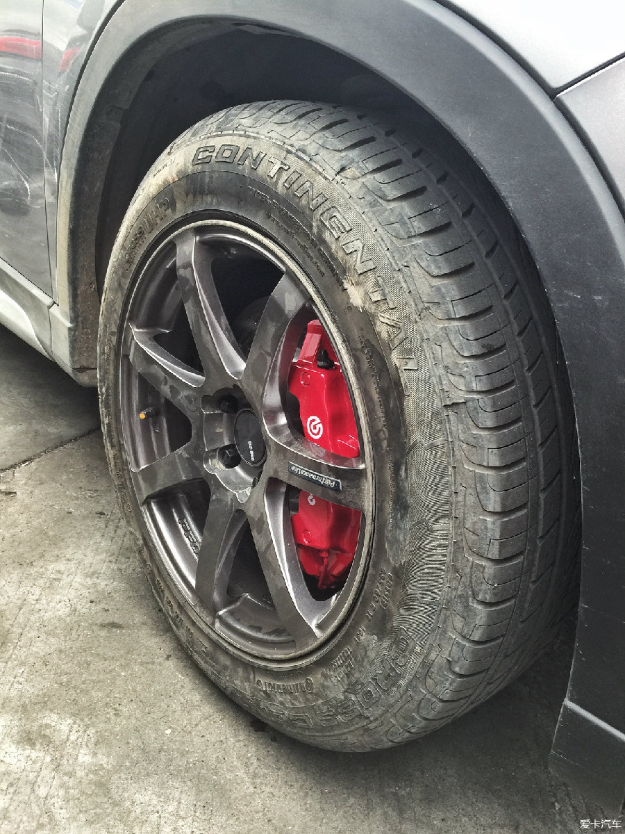

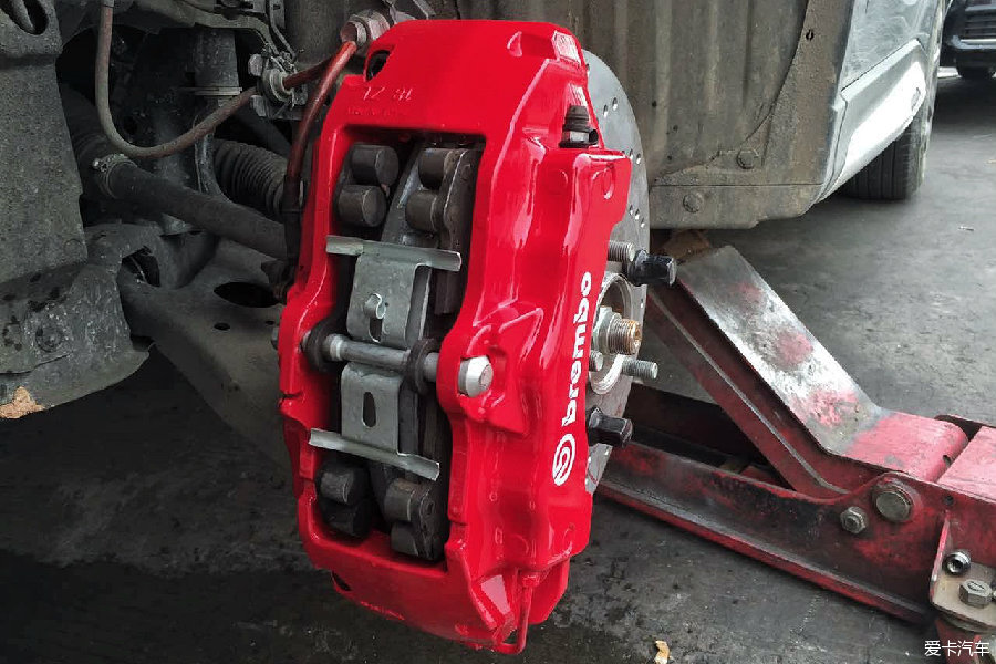

原来的brembo F50剩余约18mm的间隙,余量非常充足。
再见,F50,本地车友秒了,同时过来上车。

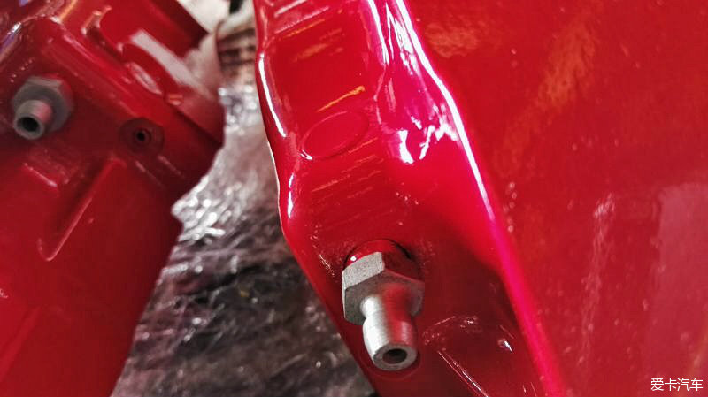

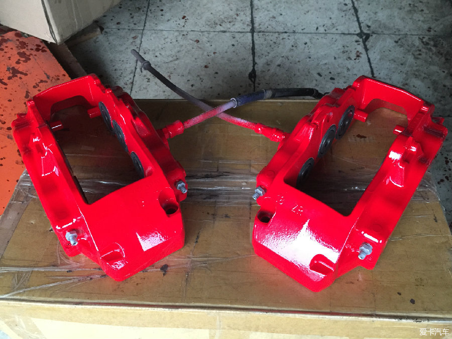

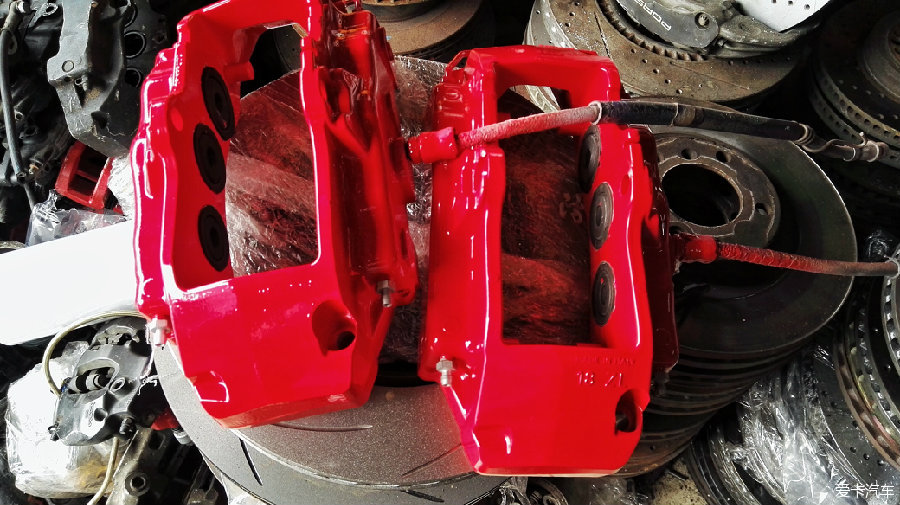

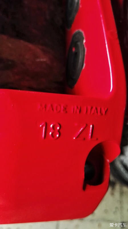

主角登场,brembo18Z大六活塞,顺便科普一下,BREMBO刹车系列有,BREMBO F40(小四),BREMBO F50(大四),BREMBO 17Z,BREMBO 18Z,BREMBO GT,J款,M款,RS等等。。。这次改的就是18Z,老板也找了正品与高仿出来给我们做科普。具体怎么区分希望以后有空发个帖子,看官可以继续留意。
真假18Z
老板大致说了一下,做工,凸起的文字高低和精细度,边缘,还有部分凸起位置等的区别,卡钳活塞的对比等,其实一有对比还是很容易就看出来正品和高仿的。

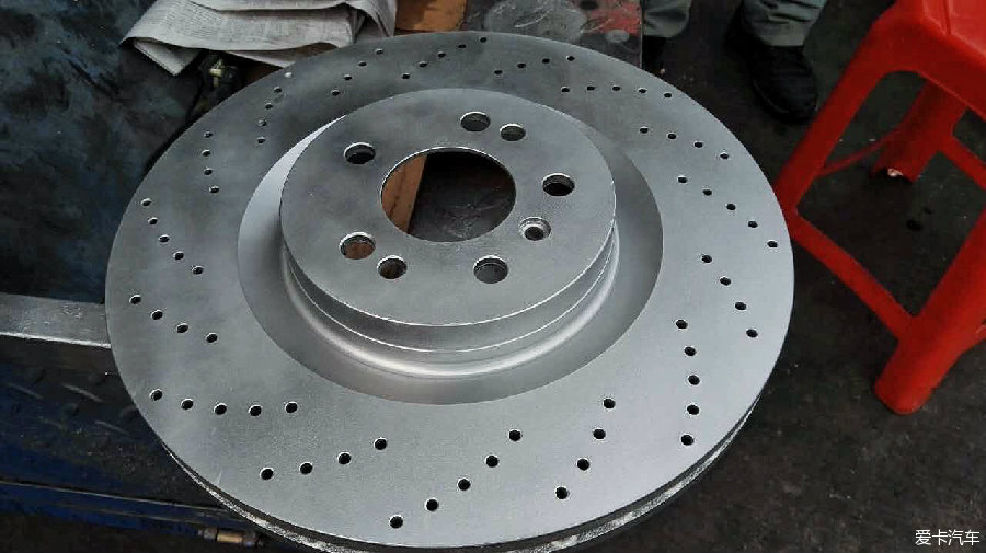

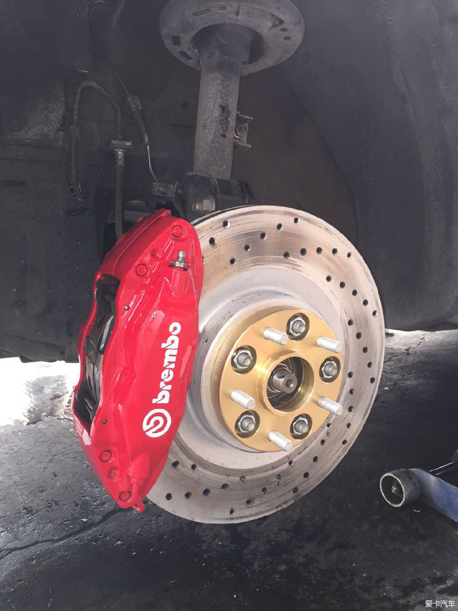

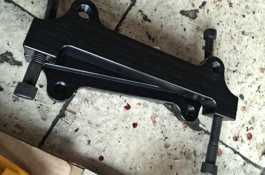

其他配件如下:原厂刹车皮,CX5专用桥,330x34一体盘,由于我的铃避开大六毫无压力,所以不需要上法兰。

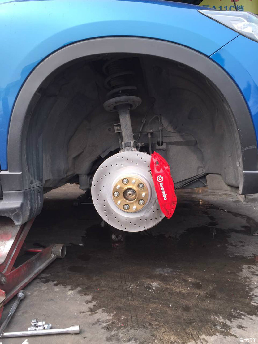

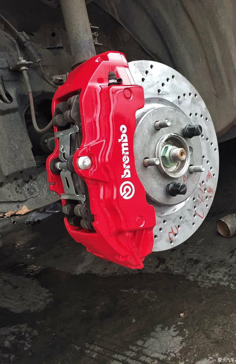

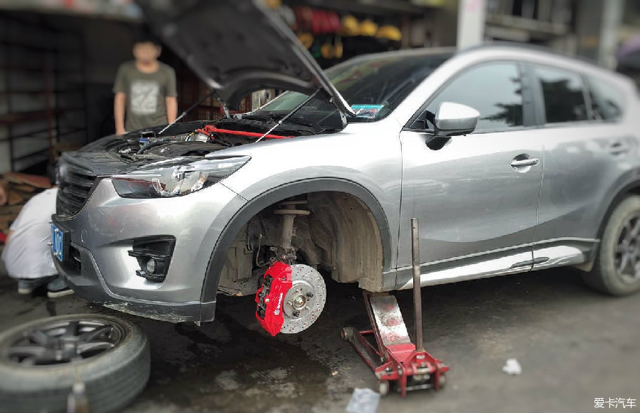

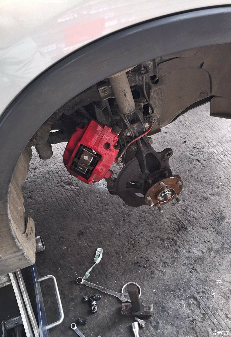

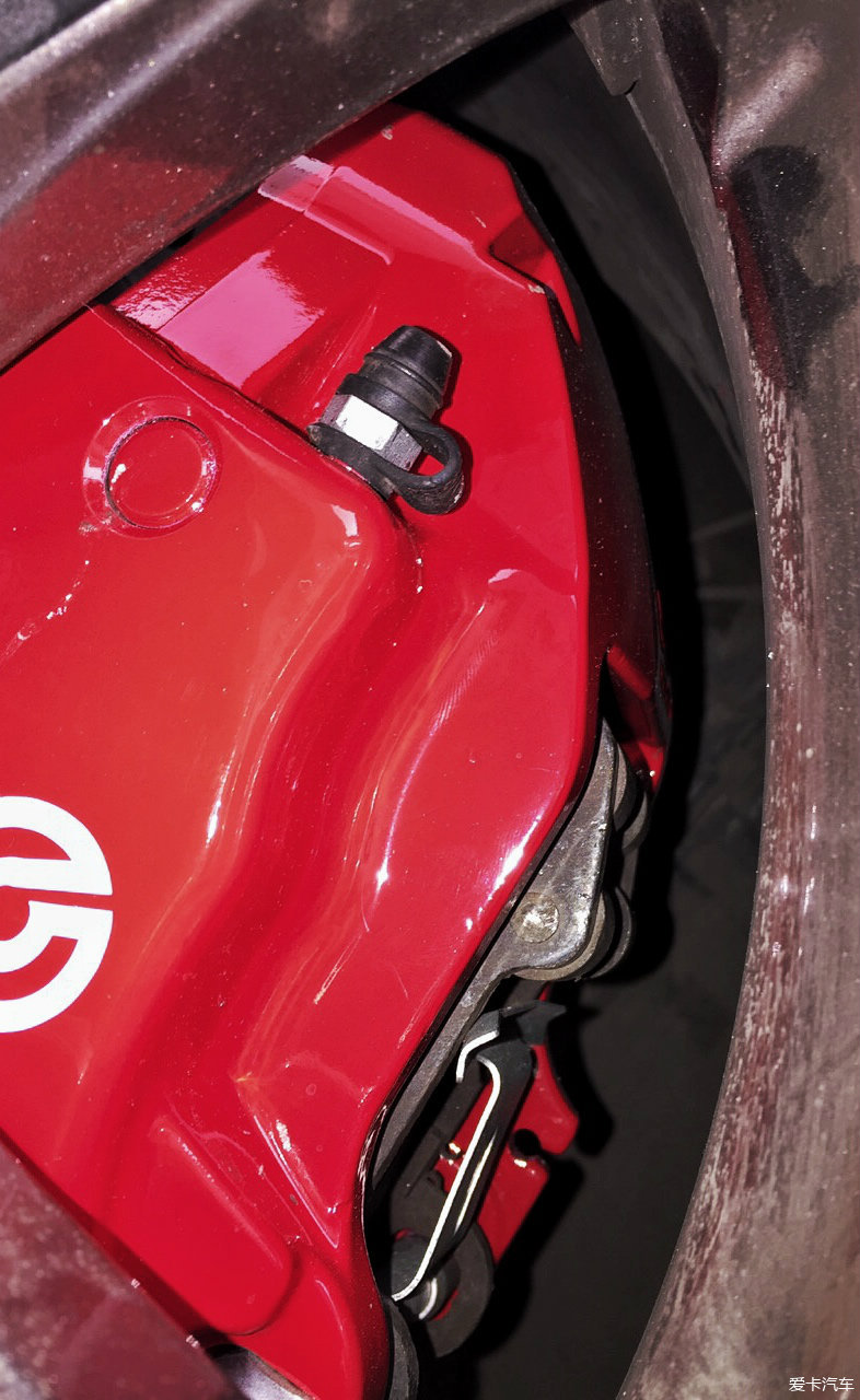

开始装车,外形非常霸气,饱满有力,逼格马上比大四F50提升了不少,这次升级主要原因也是如此(可恶的外观控

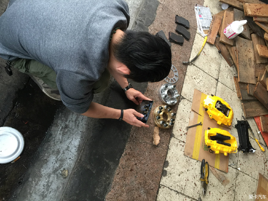

某人继续对着其他件“拜神”,又要拍照科普垫片和不同质量的法兰,而地上那套F50据说是外地车友找到帮忙去验货然后发回当地。
车子没洗,看官自动忽略那些泥巴好了。上车效果很好,停车场地有限有空再补充全车整体照效果图。

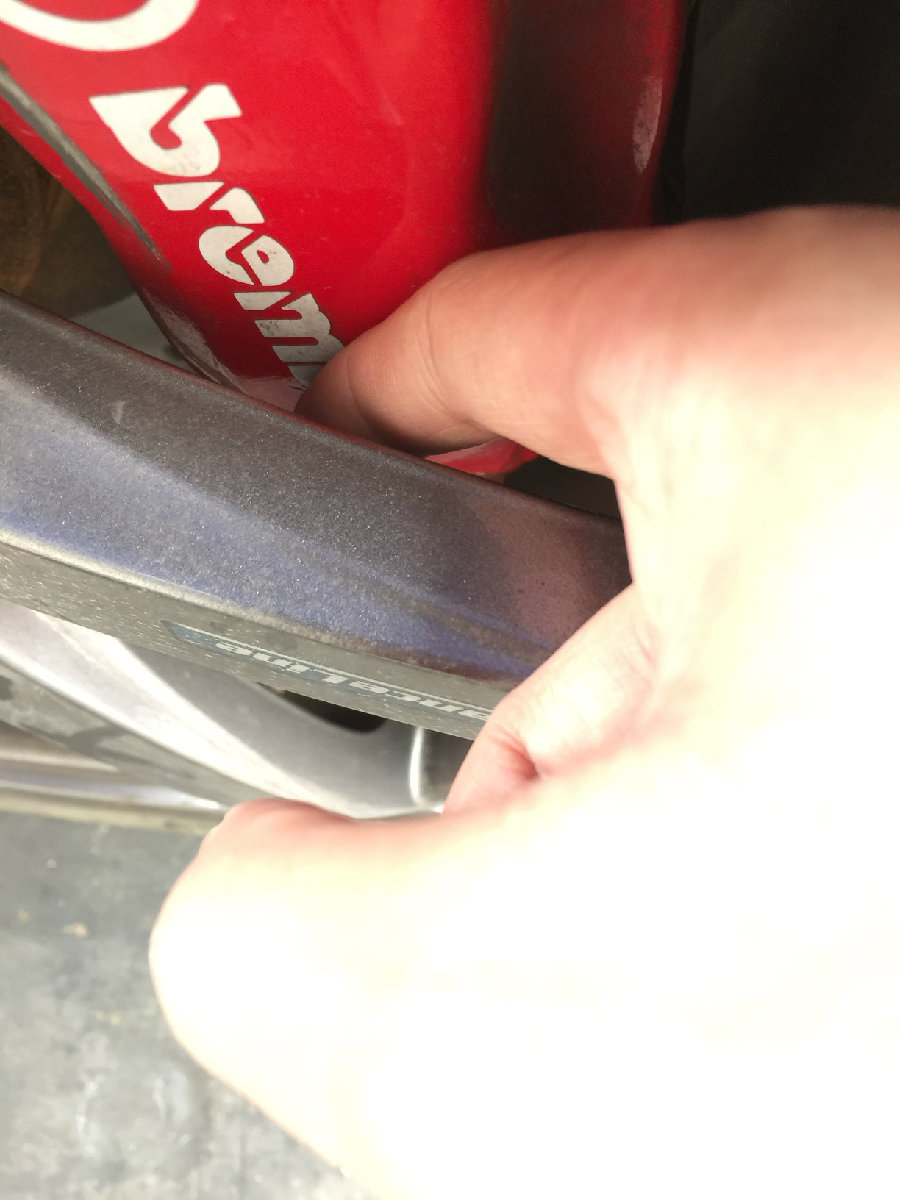

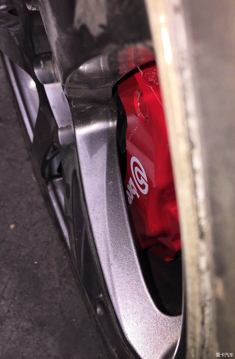

上大六剩余7-8mm的间隙,铃内壁也还有一指多的高度,估计上355是没有问题的,不过330显得18Z更加饱满。

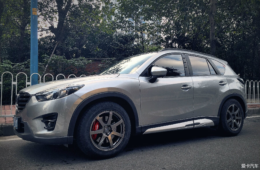

最后国际惯例,发张前几天广州好天气的时候随手拍,希望版主射射吧。
