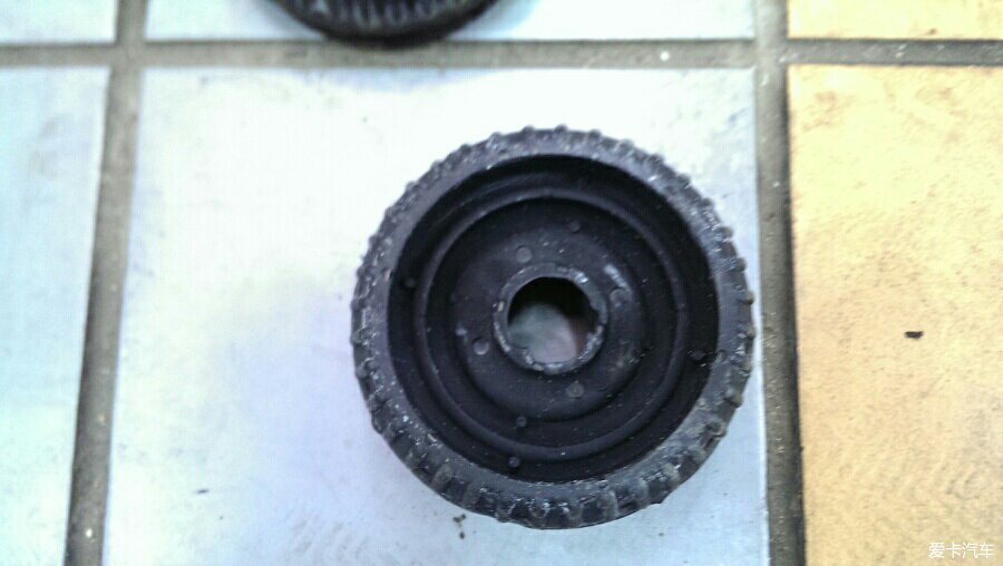

左前减震顶到机仓盖了。忍了一年后到4S换减震,同时换顶胶、缓冲胶、平衡吊杆
前任的左边万里路,过弯同时颠簸车头会甩。是减震不合规格长度过长导致。右边的减震倒是符合规格,推测当时不是同时更换。
原厂顶胶和附厂对比一下。

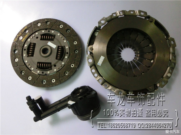

推荐一款徳萨牌子的离合器,看老友用得好才决定买的(老友的车我经常开),浙江铁流离合厂生产的中国制造。

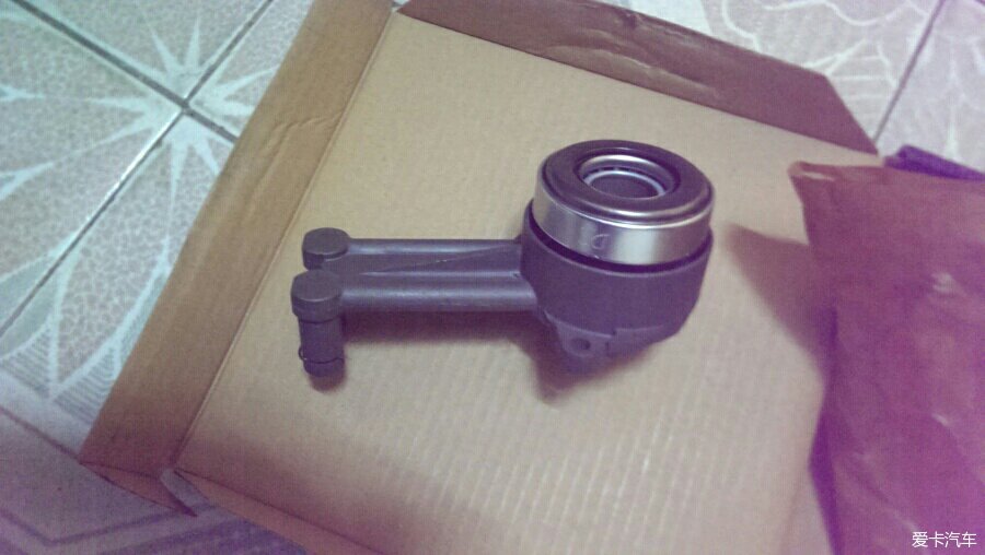

分离轴承。踩离合踏板现在轻松很多!换下的离合件都还是原车的呢,但是分离轴承是松的肯定坏了。
装上新配件后开了段时间,动力提升很多!之前的离合和飞轮之间结合不够紧密出现跳盘像脱档的现象,造成动力的浪费。

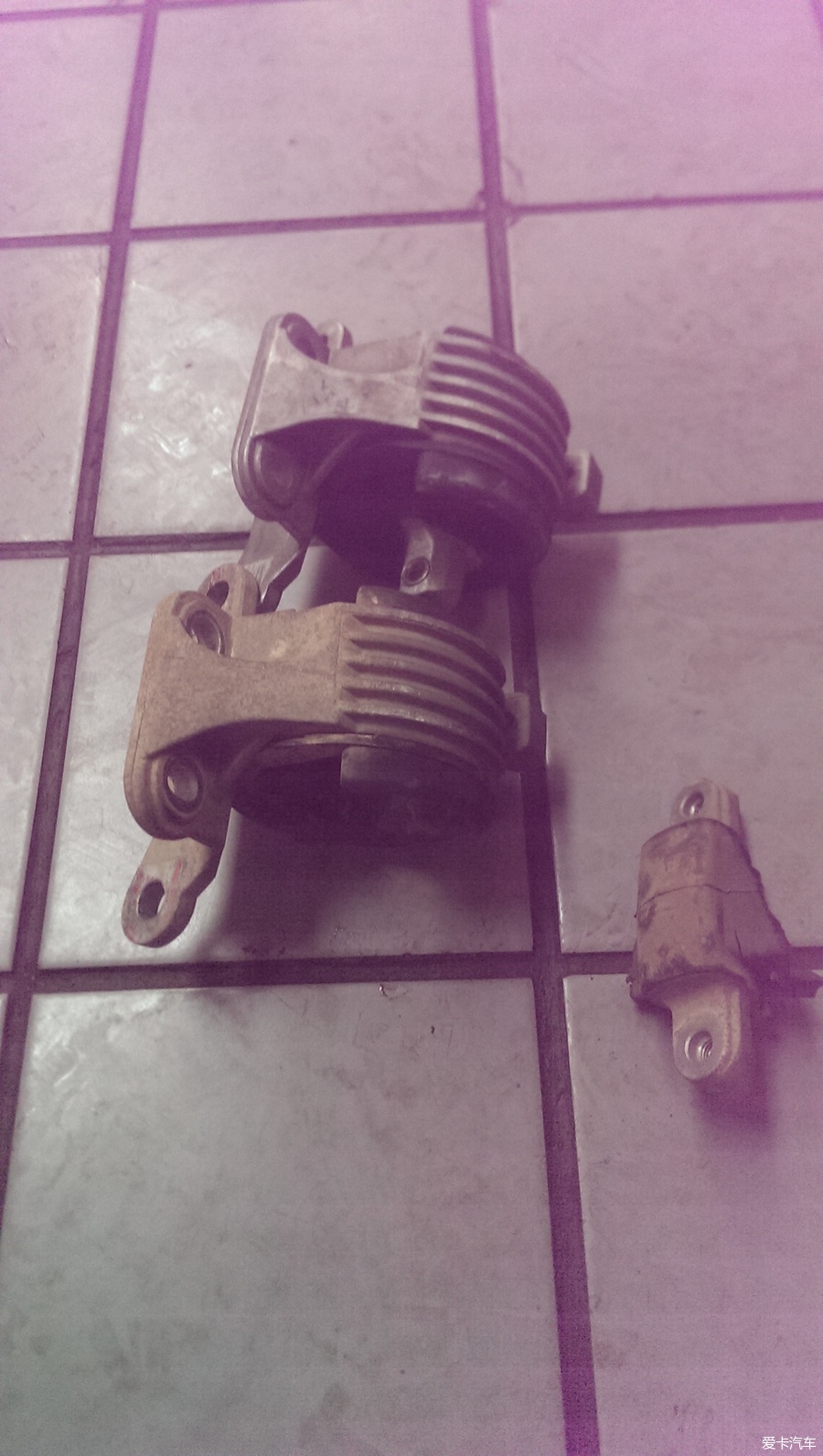

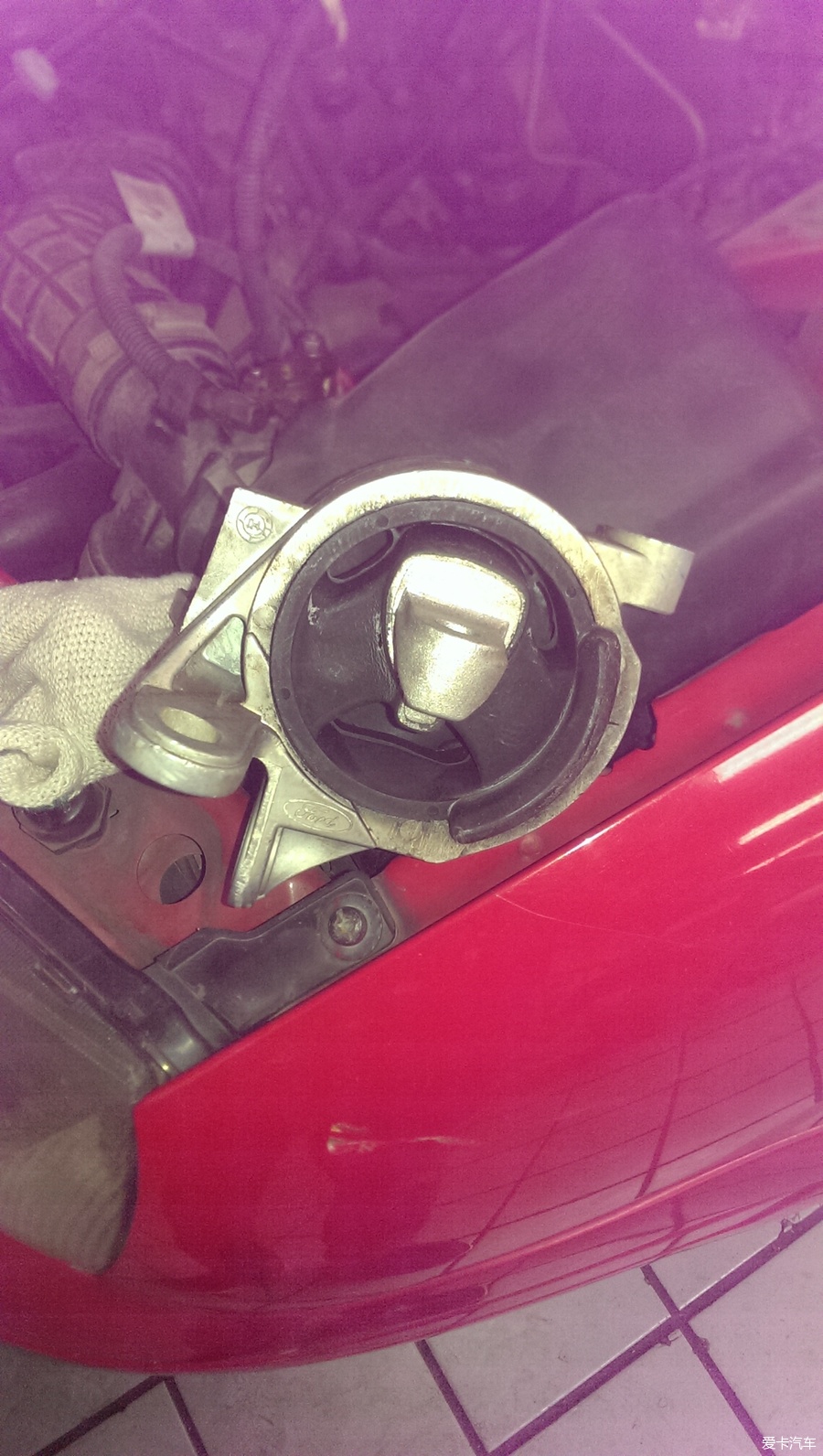

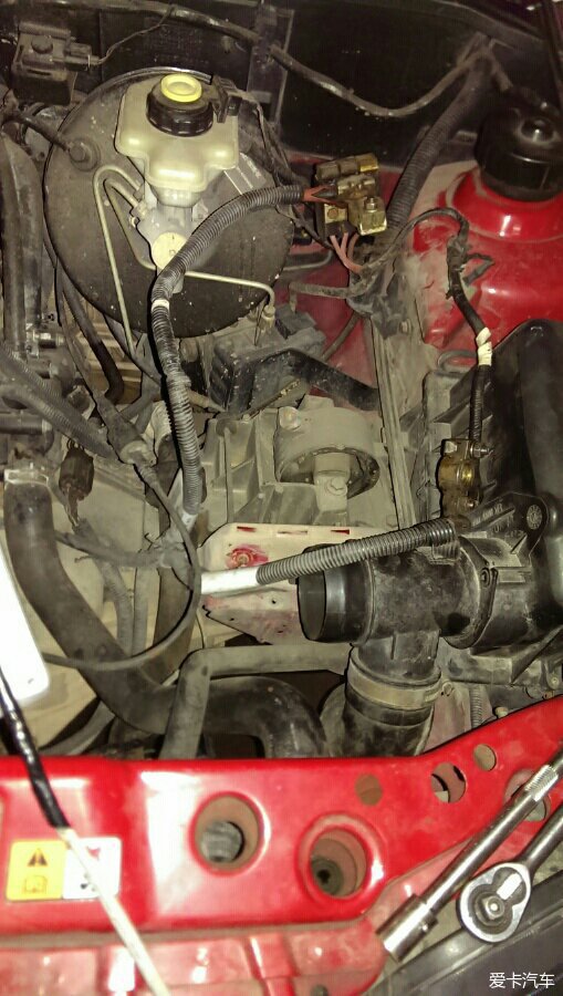

机脚胶开裂了
波箱前机脚胶开裂了,还能将就用。原车件用了10年有多了。时间验证质量。拆波箱时要留意这个很可能现场就失效。
打算出现异响后再去4S换原厂件现在价380元。某宝找商家订货都订不到,之前淘了个区别大了被我退货,350元以下的肯定不是原厂配件,好东西没有便宜可捡。

补充几张减震图,留着辨别真伪
motorcraft 减震。使用感觉!过减速带时震动传递到方向盘路感较强,过减速坎两轮弹起,原厂反应较快弹得较低落地稳,万里路前减弹起较高落地软。总结原厂减震力量强较扎实。
过弯侧倾角度小,更有信心。
记得天生爱车介绍,顶胶内设有钢板,附厂件钢板单薄容易坏

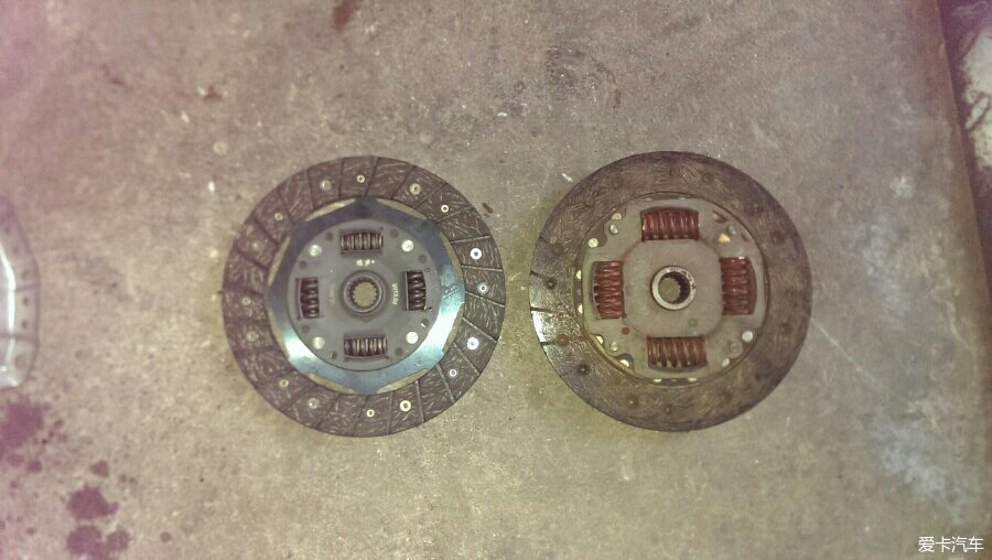

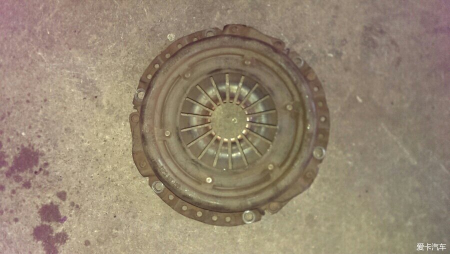

鉴定卸下的离合器三件套,很怀疑是山寨货。
离合三件套感觉不是原车的!第一我的二手车油底壳很干净,处理油底壳漏油是否一定要拆波箱呢?
第二摩擦片还很厚,驾驶时却有跳盘的现象,经常须需要三千转以上才可升档,不然会有加速不够平顺类似脱档的现象。
第三是驾驶感觉和原车离合区别很大,但是外观却很像。车子刚买来的时候就有感觉离合是换过的,感觉是新的配件但是驾驶感觉却很差。
这个是老友原车的离合,2015年拆的。当时只是随手拍照,拍得不够清晰,映像中和我换下的离合外观有小小区别。
老友去年也是换上徳萨品牌。原车卸下的离合三件套行驶了24万公里,不得不佩服老友的驾驶习惯!

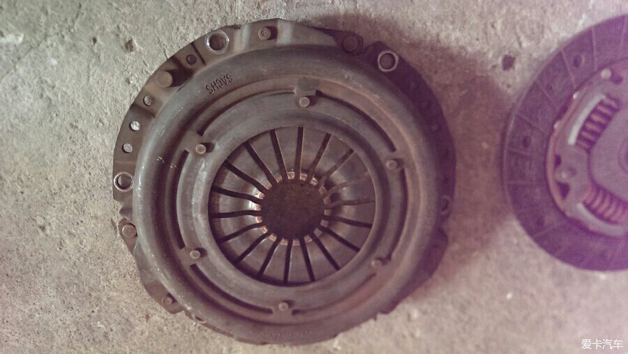

来自 爱卡Android版 发表于 2016-03-12 19:31    IP属地:未知
引用 Ccyy5280 于 2016-03-12 16:01:47 发表的回复
这个品牌的咋样?LUK,但不知道这个是不是真的德国原厂的,淘宝的东西真的让人不放心!@[/img ...
05年原车出厂的离合三件套,分离轴承是Luk的,压盘是萨克斯的又有针打的motorcraft标,摩擦片是motorcraft标,我的车换下的配件标志都一样,就是开着差别很大。
