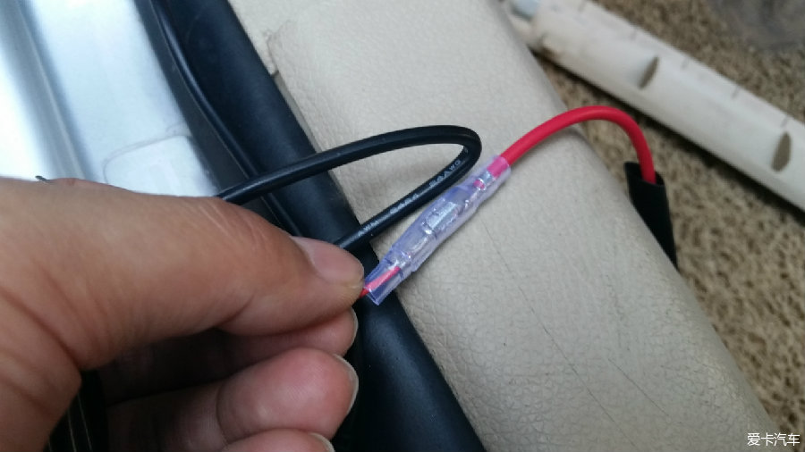

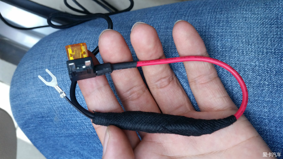

准备好的降压线,接头可以和取电线直接对接,用钳子压一下即可
接好之后我又拿了一节热缩管套在了接头上,只把接地的线头露了出来。这样的话,接头就不会脱落了,然后我后面又用胶带缠了一圈,保证不会开。

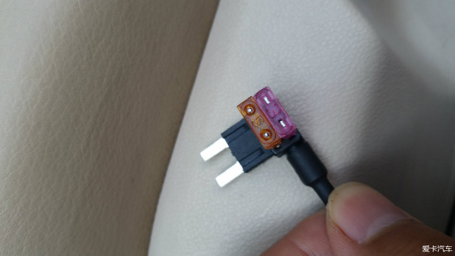

把保险片插上,原车位置我插了一片5A的保险片,记录仪位置是一片3A的,因为记录仪供电电流在2A左右,要是5A的保险片的话,保险还没烧,记录仪先烧了,所以用的3A的保险片。确保记录仪安全`

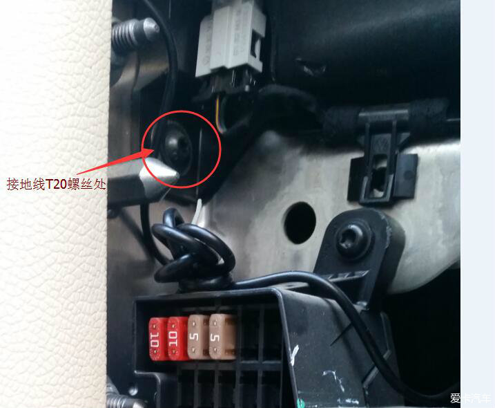

然后开始接线,先接地线,地线位置我选择保险盒上面一个T20螺丝的位置,用L型T20螺丝刀松开些,就可以把接地线的U口插进去,拧紧就好了,位置如下
把地线接好之后拧紧螺丝

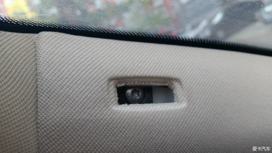

接着就该走线了,把A柱气囊盖扣开,里面有一颗螺丝,松开,A柱盖板就可以扣开了,用工具把线从记录仪处开始埋,走到A柱,从A柱下来进保险盒就行。
A柱走线。

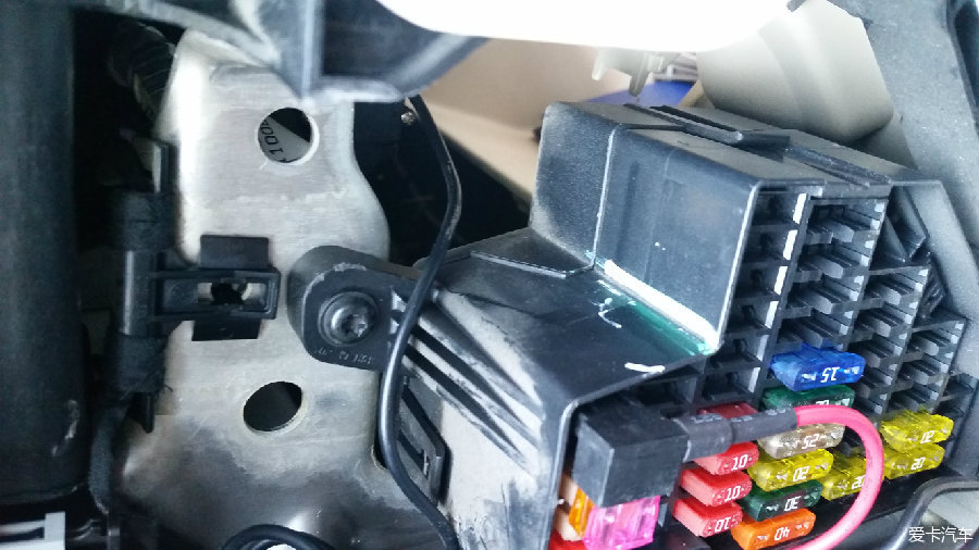

OK,线走到保险盒之后就可以把取电器插到保险上,打火测试了,一次性成功,出现了熟悉的盯盯拍的声音
接着该整理线和降压模块,然后恢复原样了~

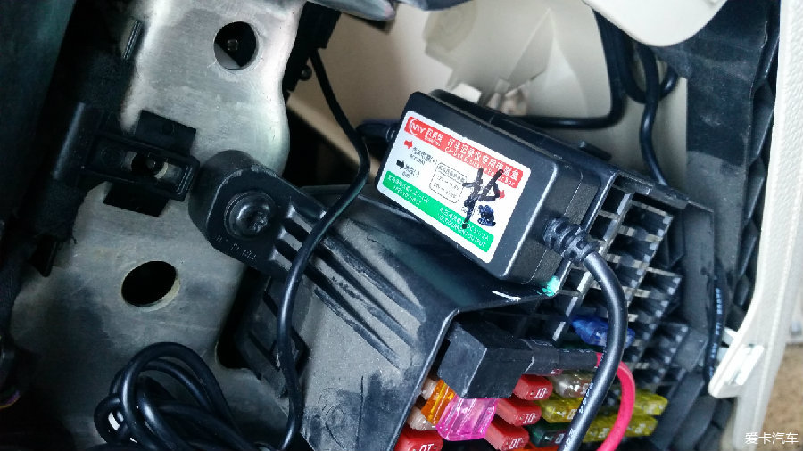

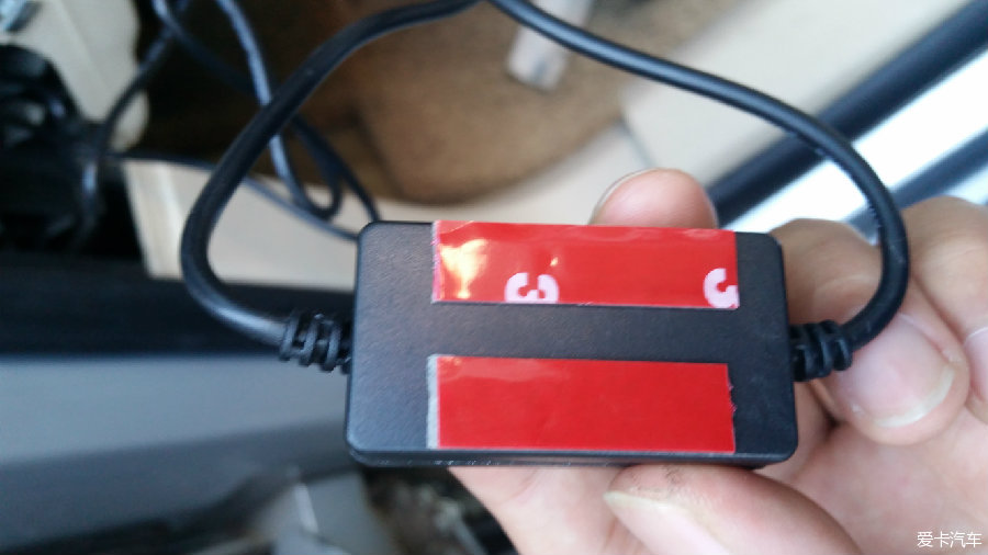

模块背面贴3M胶,准备固定,保险盒右侧有一块比较平且没有乱七八糟东西的一块地,正好放降压模块
OK,放好了。可以整理线束了
