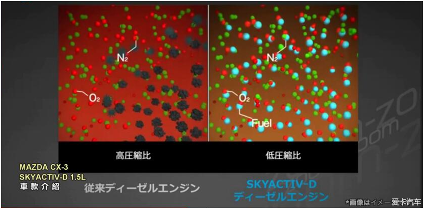

空气太多,就会有NOx化物产生,就是氧气用不完,N2和O2自己反应了
N2+O2=NOx
空气太少,或是油太多,O2不够用,油中的碳元素就不能充分反应
2C+O2=2CO了
如果刚好就是C+O2=CO2了
化学做实验的时候 就是多少的油+多少的空气反应完之后 最好都反应化成动力 尽量不要产生衍生物,也不要反应不充分,留下反应物质,就是浪费
左图最右下角,就是氧气不足,油太多,产生CO和C(也就是PM2.5)
左图右下角3分之一处,氧气过量,就会N2和O2反应,产生NO
而马自达压缩比低,在让气体和油充分混合前,温度不高,不让他们自己反应,混合到恰到好处时,温度正好够了,就充分燃烧了
低压缩比 温度更低,就不会在和油反应前,让O2和N2自己反应掉了
充分燃烧的结果,如图所示……此时任何的言语都显得苍白。
