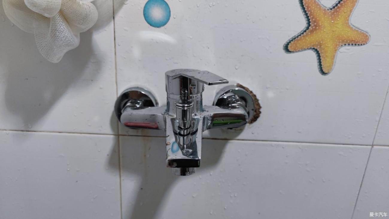

这个淋浴的冷热水龙头有些年头了,最近把手掰断了,用着不方便,马上某宝下单买了冷热水龙头。过了5天左右到货了,于是立马开始更换工作。
有些年头的淋浴冷热水龙头,把手掰断了。

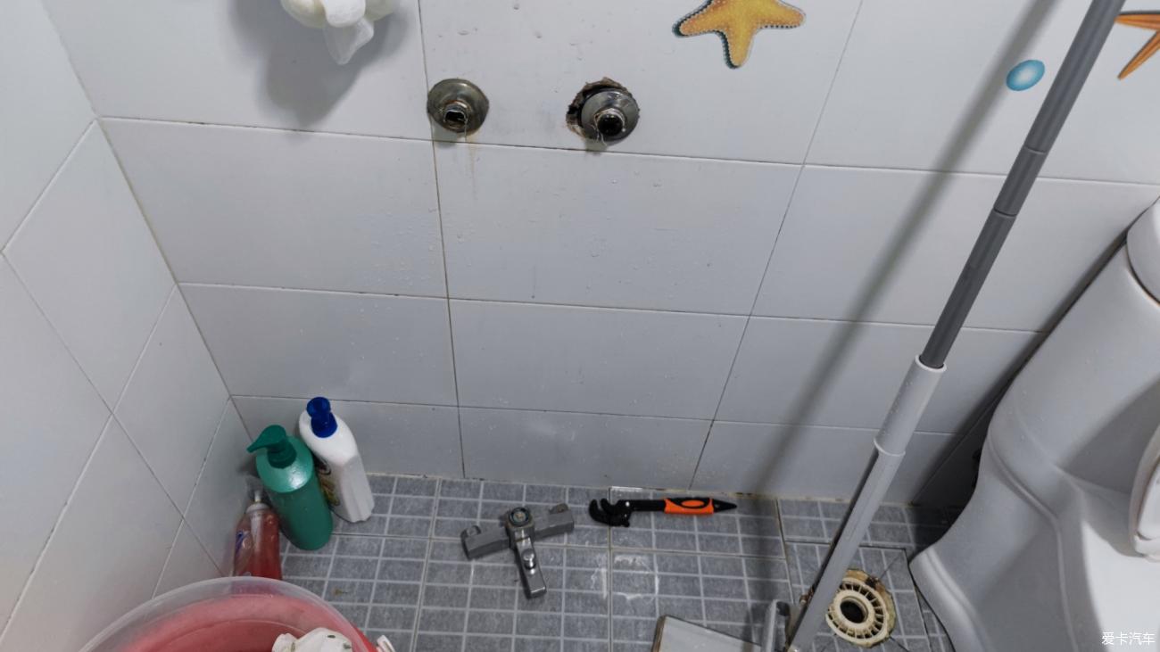

在拆卸旧龙头前,有一项重要的工作要做,那就是去水表房,关上水龙头开关啦。
然后回屋,继续干活,继续拆旧的水龙头。三下五除二就拆下来了。
把新买的龙头比划下,哦豁长度对不上。
遇到事不要慌,这个时候就要调整变径弯角对接头的间距了。左调调右调调,终于调整好了。
接下来,就要在丝口处缠绕水胶布。为了防止漏水我把一卷水胶布都给缠上去了。
哦豁剩下的没水胶布了,怎么办?不要慌,用塑料袋来代替。
经过一番操作,螺母已经拧紧了。
经过开水测试,没有漏水,更换成功。
