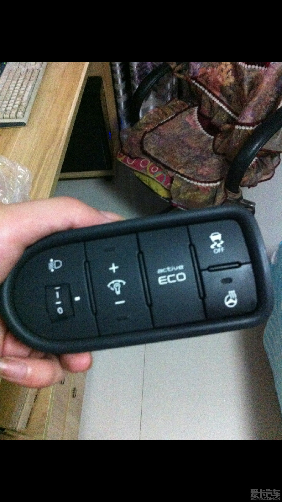

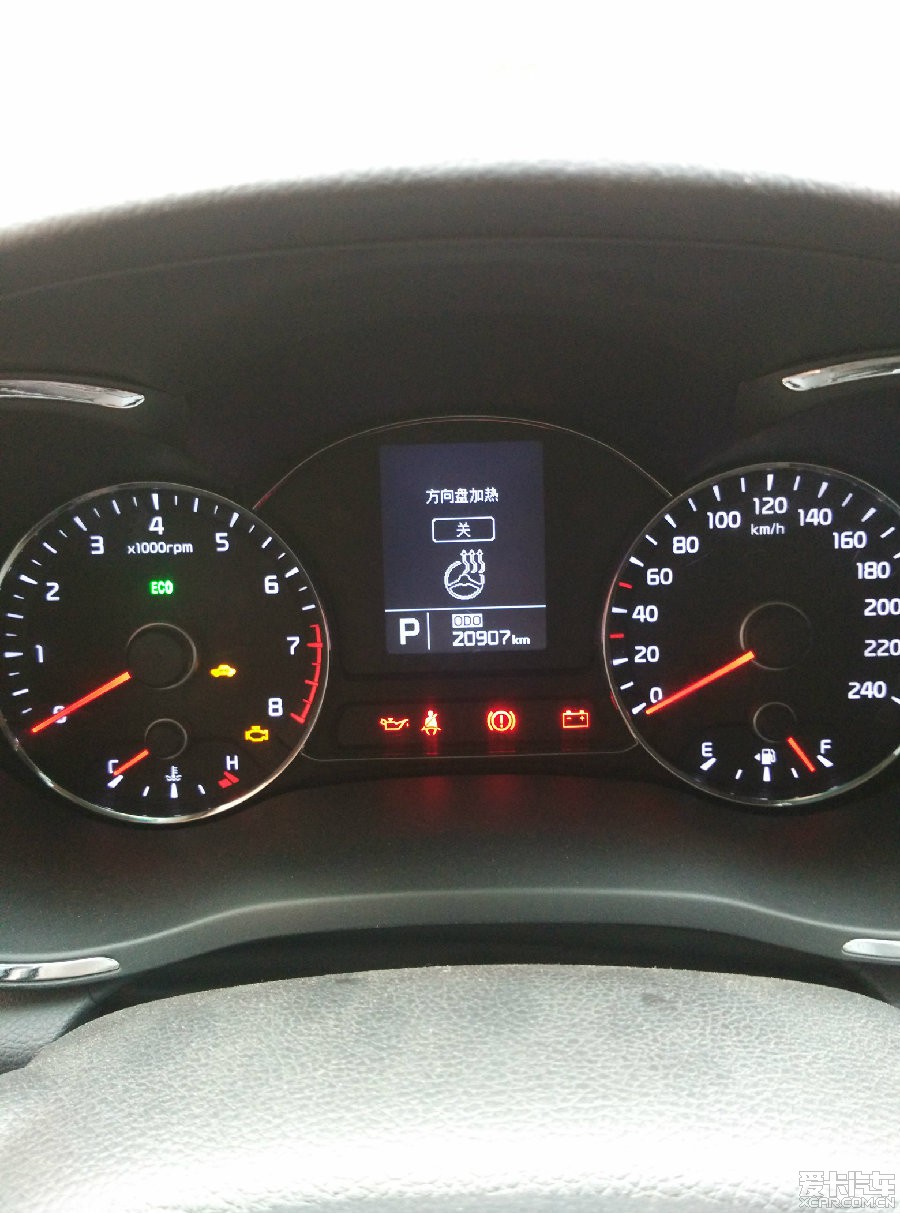

    盘子加热原车仪表支持,不用专门像巡航那样在仪表盘上加灯的

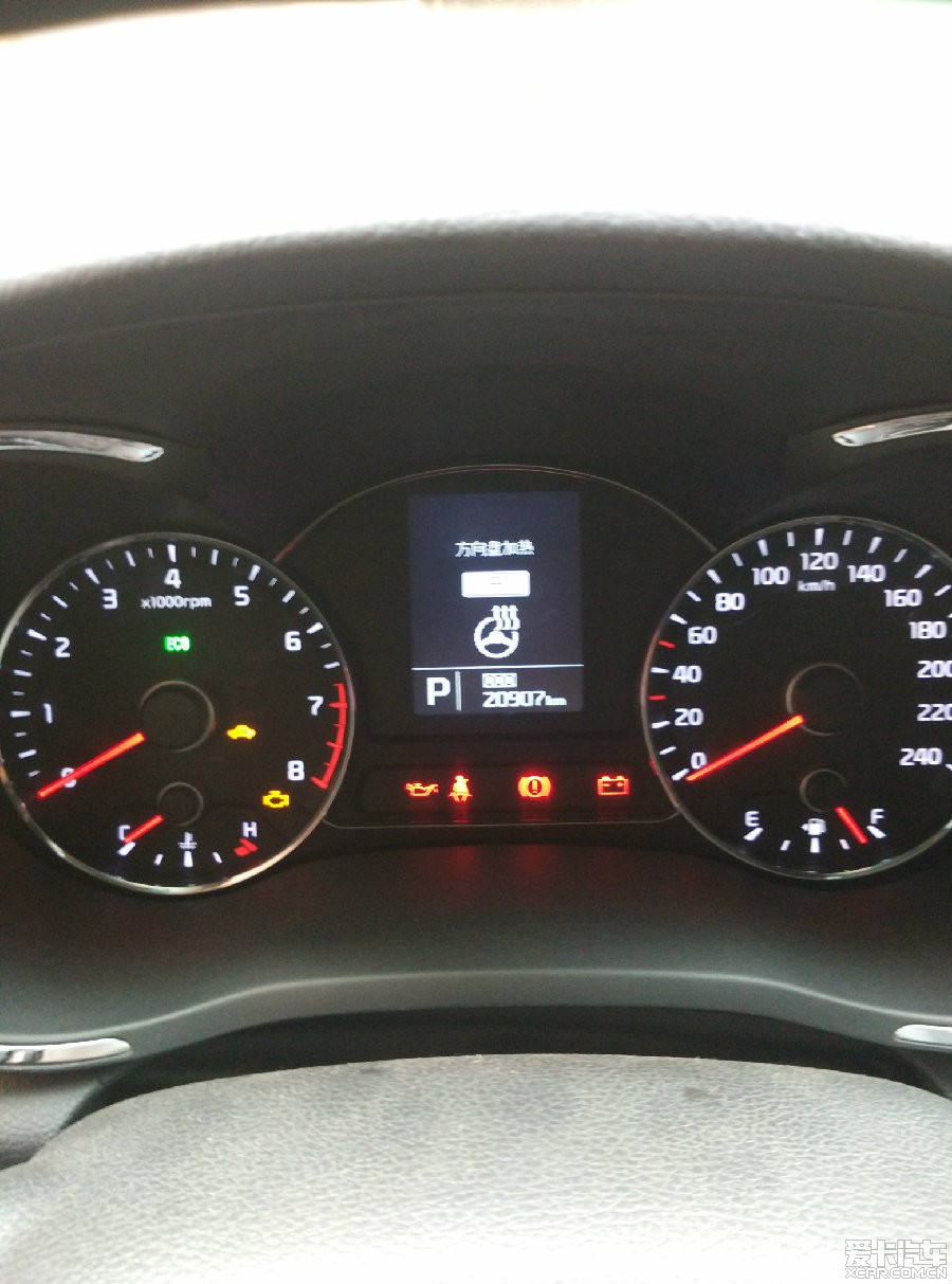

      盘子加热开关

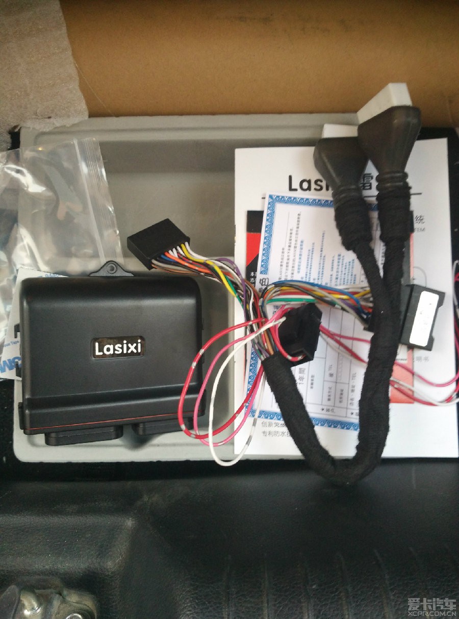

       在淘宝买的升窗器,要接三根线,锁车和开锁信号,还有一根长电,功能挺好的,锁车升窗不用担心人走了车玻璃没关,还有两个比较实用的功能,实现了主架和副驾的一键升窗和一键降窗,我原车的主架一键降窗按键都快被我按坏了,还可以再上车前用钥匙控制四窗全部降下通风,这功能夏天感觉挺实用,不至于开门的一瞬间热浪扑面而来。

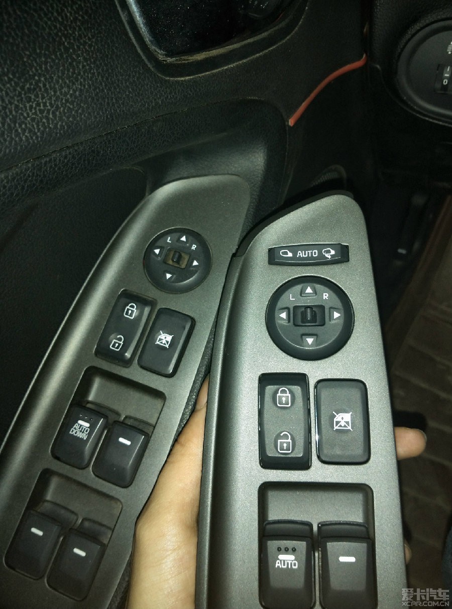

        万能的淘宝买的折叠开关

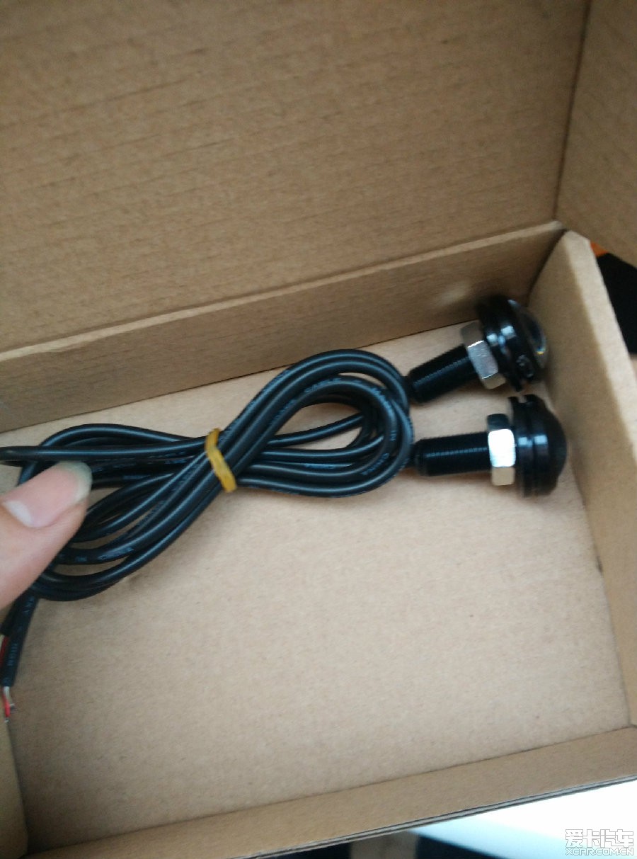

后镜加装的迎宾灯,晚上感觉比较高端大气上档次

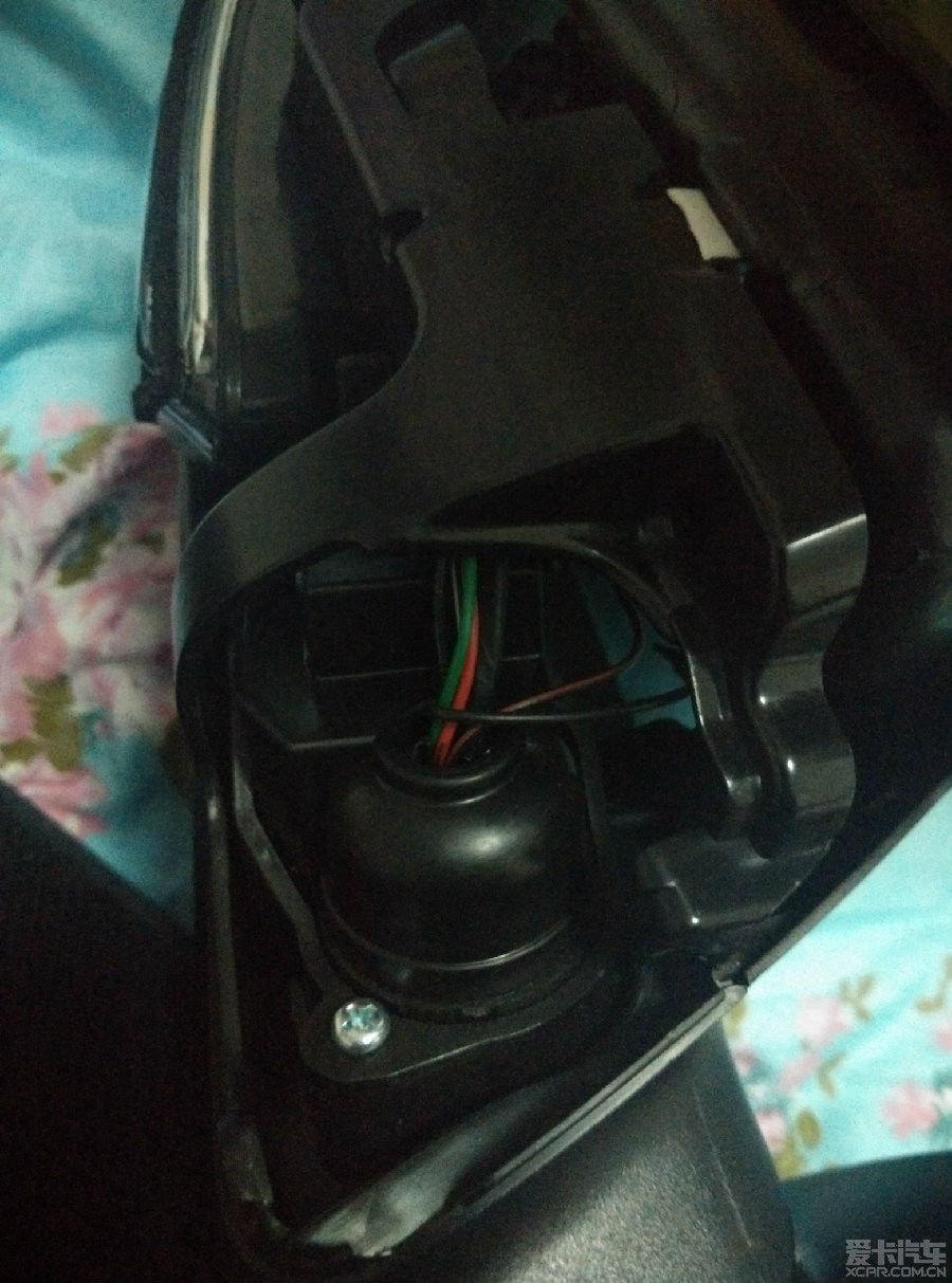

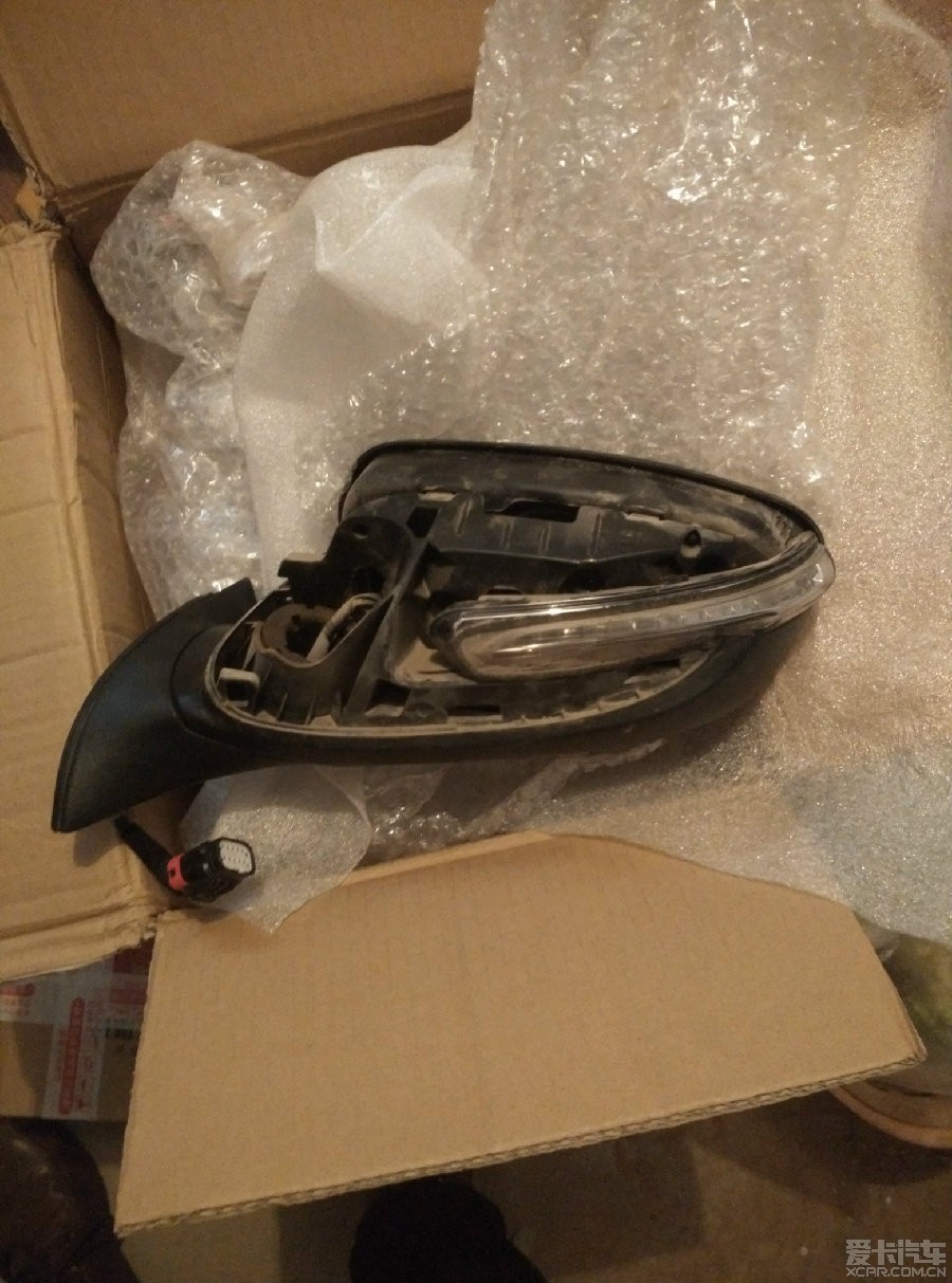

         买的原厂8线折叠和加热镜子 ,第一次拆后视镜走鹰眼线着实让我费了不少劲,
     这是换掉的原车的五线的镜子,用了两年,打开一看,里面藏了不少土,
为了走线了拆车拆了手疼,主架,副驾,两侧门板都得拆,着实让我没少费劲,手上也留下好几道伤痕,不过看着自己的改装成果,还是很欣慰

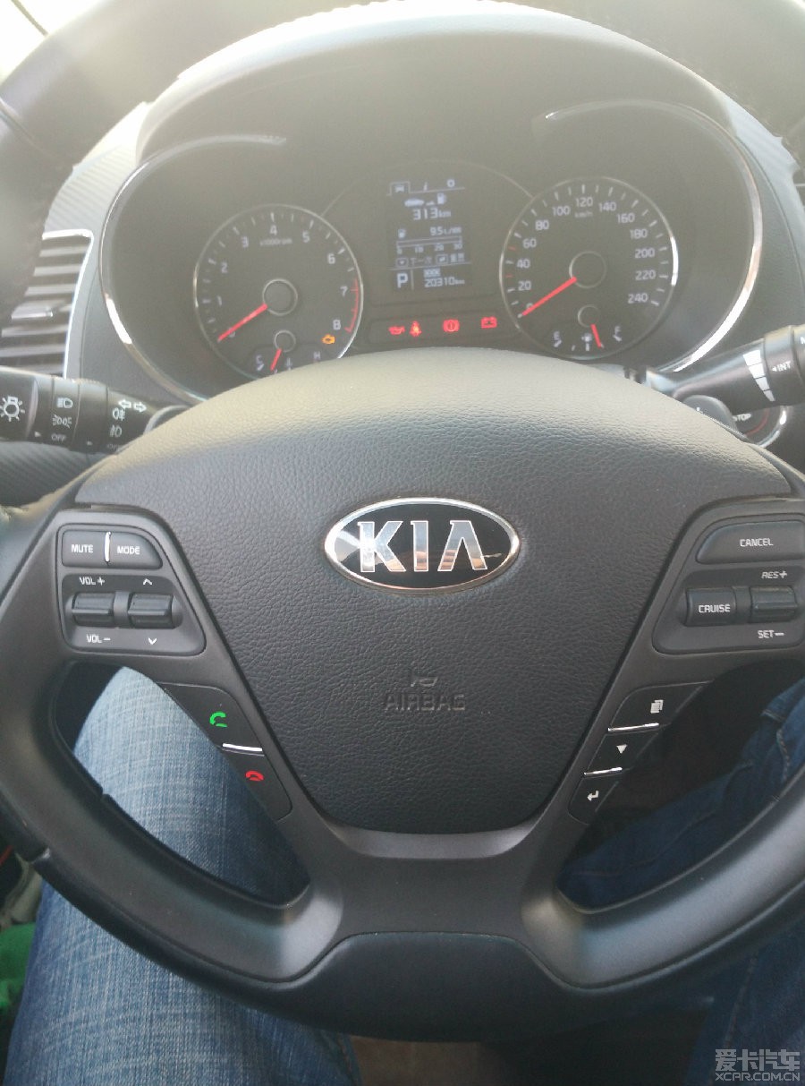

   接下来这定速巡航加拨片和开门灯是之前改好的

动手达人,另请教楼主:升窗器 是否需要破线?是插上头就ok了么?
需要破锁车信号线和开锁信号线
