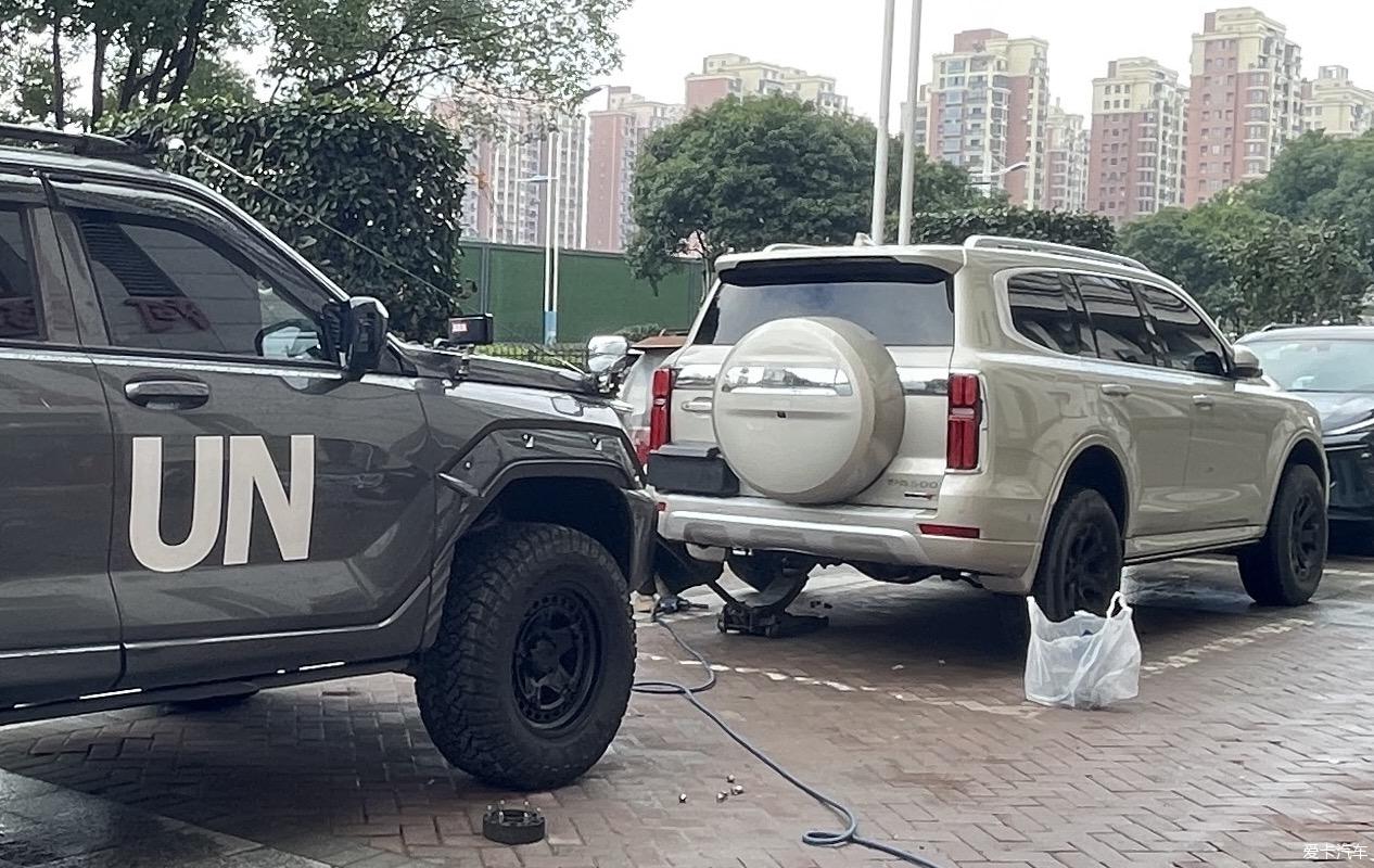

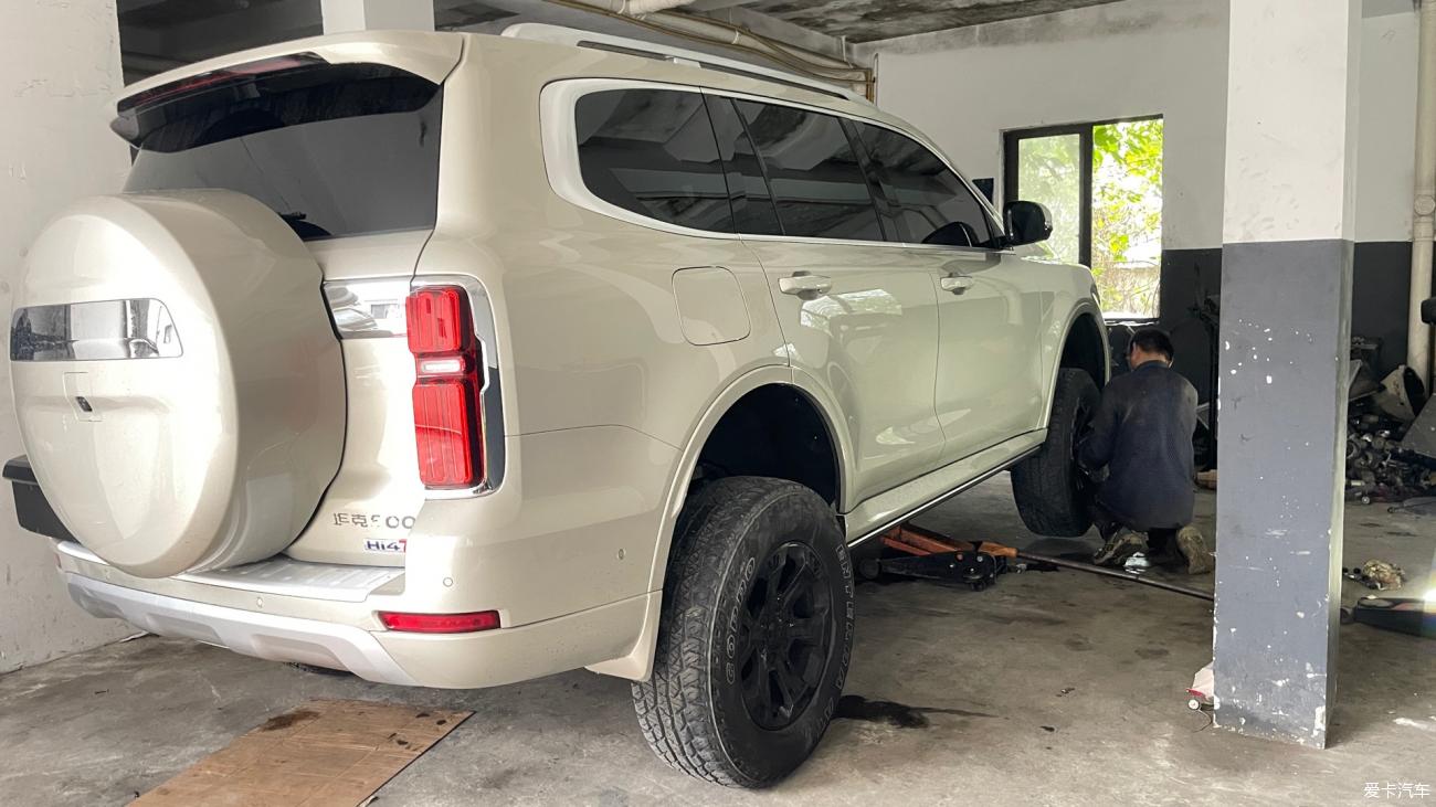

本人的坦克400Hi4-T去年11月提车距今已经一年多,行程一万六千公里,提车后就进行了小改,2寸的升高(5cm左右),轮胎直径换大为265 70 18,现在觉得轮胎轮毂仍旧缺少点野味。

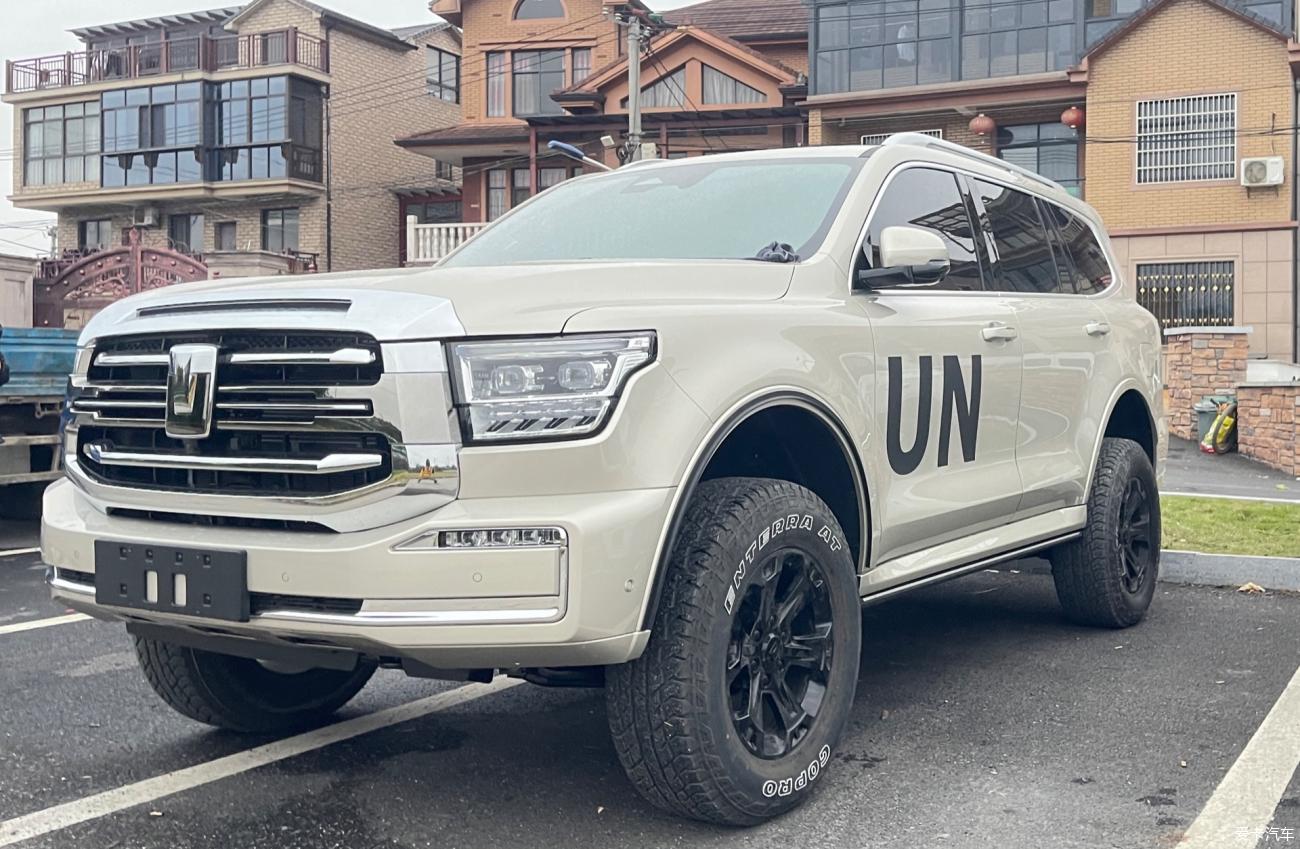

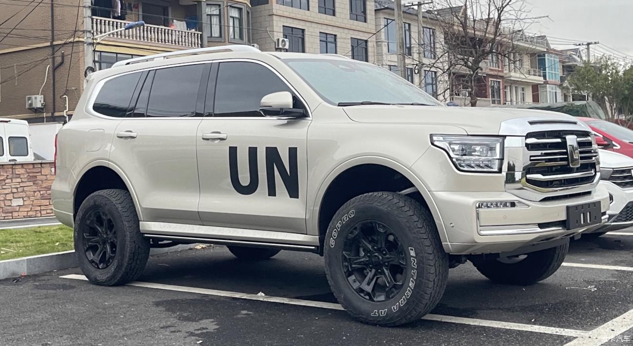

前阵子陪哥们提的坦克500Hi4-T,哥们想去去油腻的味,就想轮胎直径换大一些,轮毂直径换小一号,装AT胎野味会强一些,正好我的 坦克400轮胎换给他,265 70 18.直径82.7cm规格比坦克500的265 55 19直径774.1大了5.36cm,装上后车身已自动升高了2.6cm,这个规格大小已经接近极限,所以也必须升高2寸(5cm)才能安装不蹭。一番操作后,坦克500总高在1.97米左右

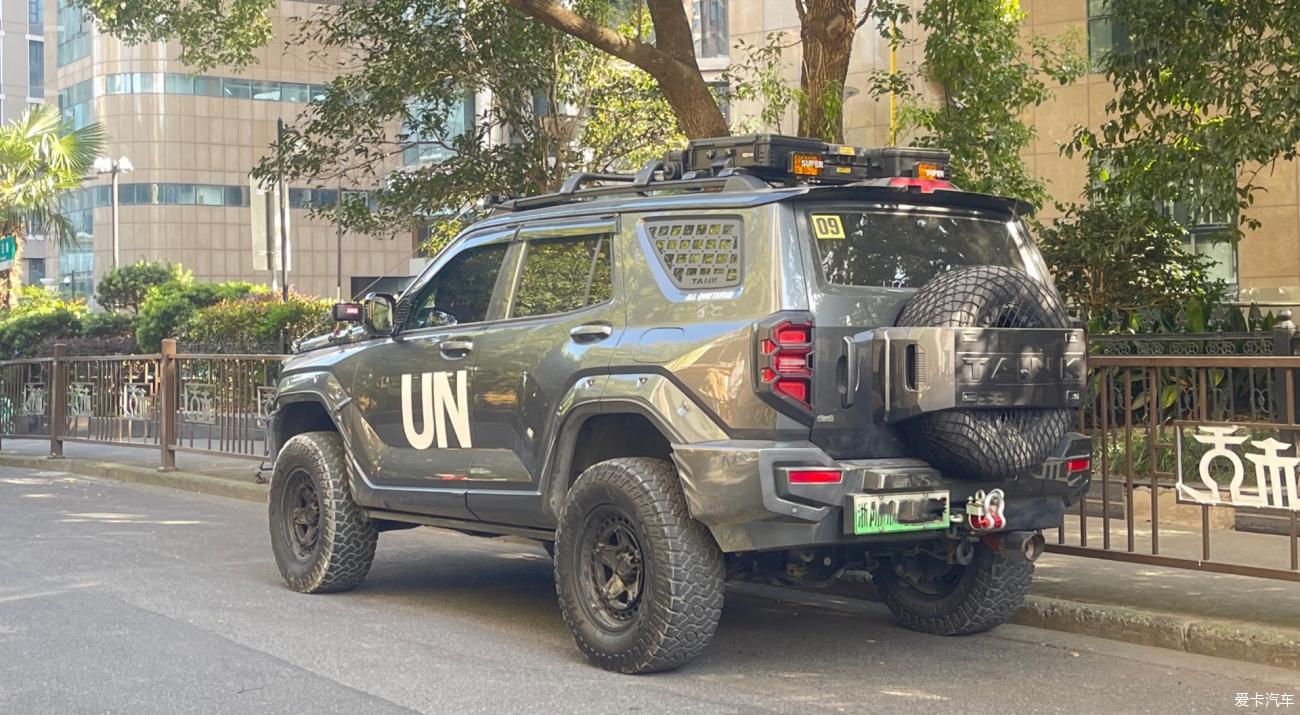

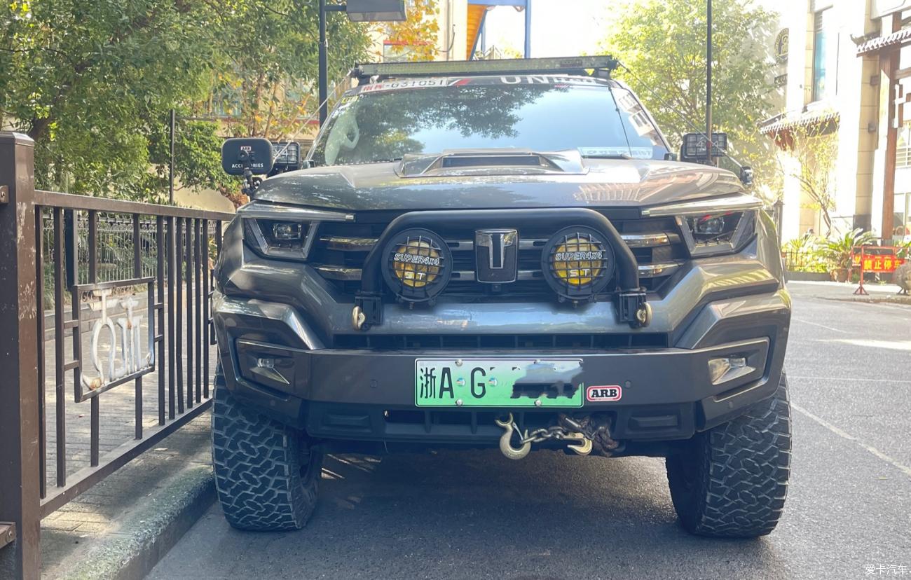

我的坦克400则更换了新的轮毂和直径更大一号的285 70 18,比原厂尺寸已经大了2个号以上。
原厂直径80.17cm,现为85.62cm,高度增加了2.7cm,明显剐蹭前轮眉,需要切割前轮眉内侧,并且升高2寸才能装上此规格(轮胎直径)的轮胎。
目前为止总升高5cm+2.7cm=7.7cm,加上13.5cm的行李箱及2cm的行李架横杆,目前车辆总高2.13米左右,目前大部分车库能通过。
选择这套轮毂是因为轮毂的设计看起来很像17寸的轮毂,显得扁平比更大,更符合硬派越野的调性。
轮胎的花纹块也比原先的稍微大一些,噪音并没有想象中大了多少,能够接受,个人觉得颜值比原先有所提升。

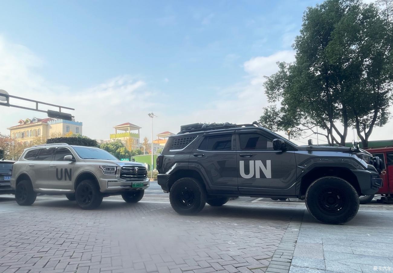

升高了7.7cm的坦克400跟升高了7.6cm的坦克500放在一起,哪一款更对胃口?
详细数据,懂的一看就明白,不懂的看个热闹就行
新车有点油,轮毂大轮胎小,虽然轮毂直径19寸,但扁平比低,轮胎总直径偏小,商务气息浓烈
去年的265 70 18,准备卸下换给哥们的坦克500
开干
搞定
搞定
升高2寸
升高2寸
升高2寸,车辆总高1.97米
升高2寸,车辆总高1.97米
升高2寸,车辆总高1.97米
升高2寸,车辆总高1.97米
总高2.13米,大部分车库能过
总高2.13米,大部分车库能过
总高2.13米,大部分车库能过
总高2.13米,大部分车库能过
杭城二野
总高2.13米,大部分车库能过
