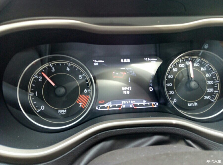

一个小时后,回到车上,发现车内的灯都亮着,也是啊,频幕上显示后备箱开启中,车内灯就一直亮着。

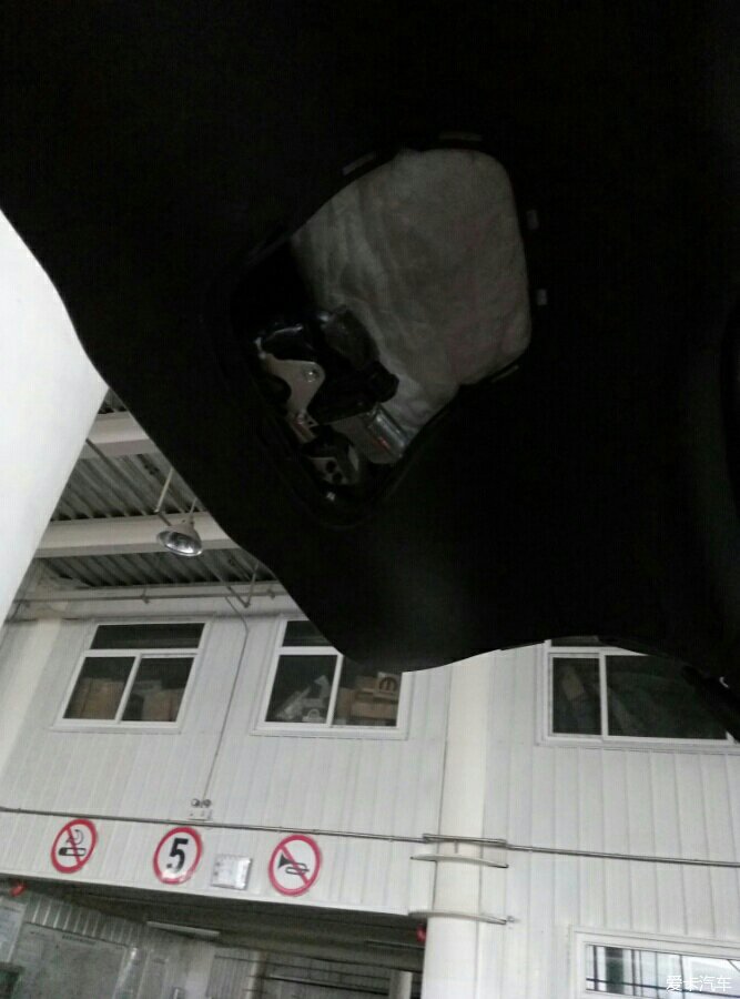

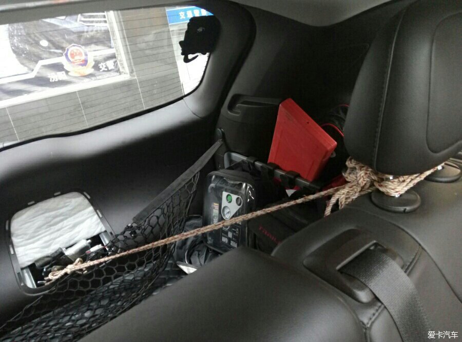

拍了点小视频发给4S店,吧情况简单描述了一下。4S的师傅说他们也没办法,要不试试让我把后备箱的后盖拆了,手动上锁试试看。还好我工具齐全,三下五除二我就把盖子拆了。但是依然无法上锁。继续打电话。4S师傅说,最好的办法就是找个绳子,把后备箱捆起来。因为我还得上高速回家啊!还有一百多公里,万一高速路上后备箱忽然开了,沿途抛洒造成事故,算谁的啊?

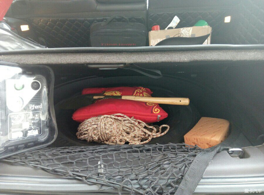

先用绳子拉住吧
还好随车工具齐全
拆掉后盖,计划手动上锁,未果
上高速了,一路上显示后备箱开启中。。。
