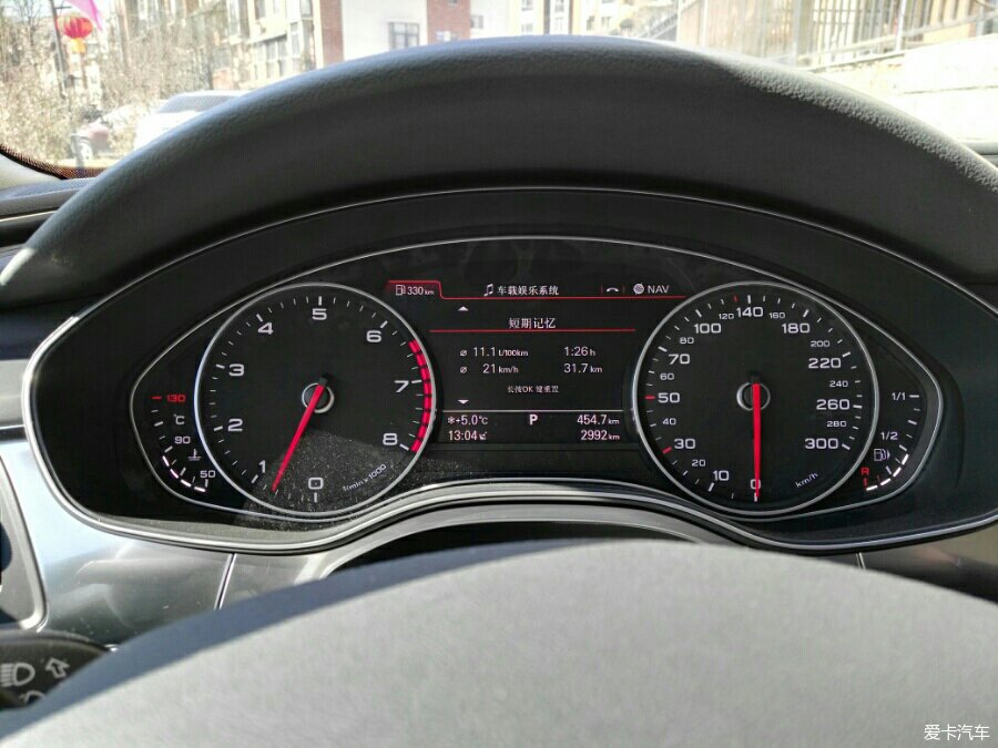

新车提回来转眼快3000km了

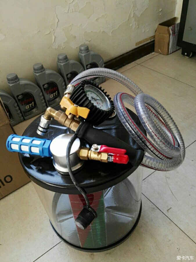

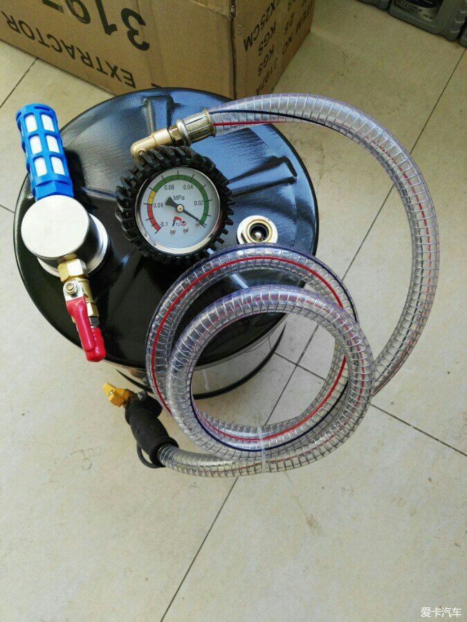

原先就准备3000km左右自己花钱换掉原车的机油,等10000km时再去4S享受唯一的一次免费首保。提前买的换油工具,抽油量杯,相比4S的少了小车和下边的储油罐

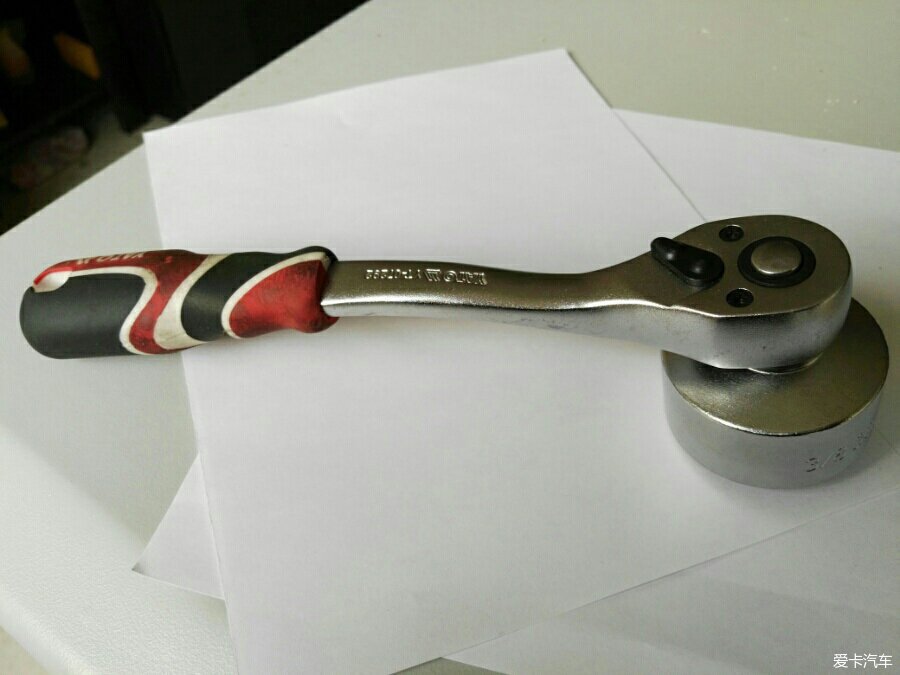

36mm的六角套筒,拆装A6L机率用它了

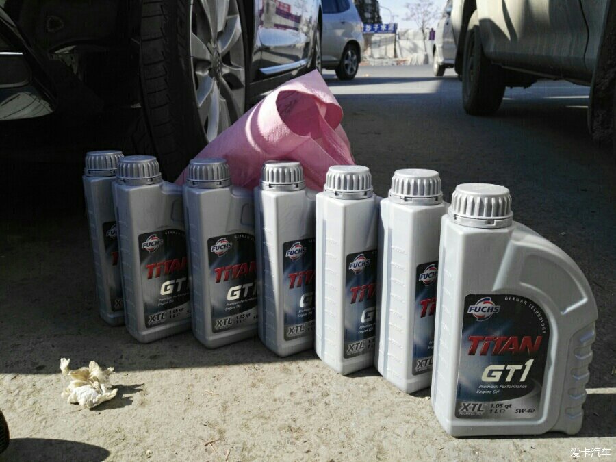

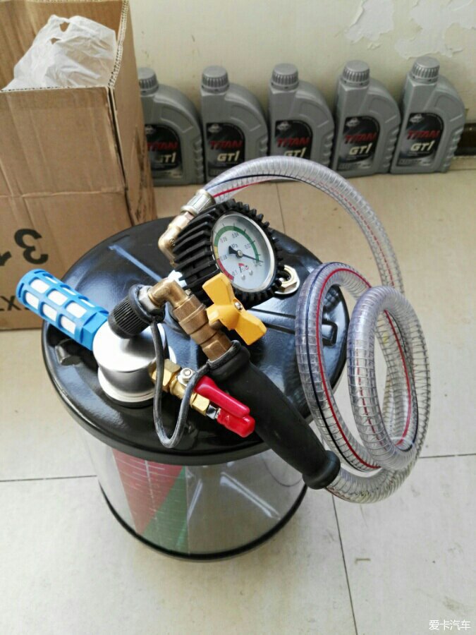

机油以后就用这款了,福斯纯酯类基础油的GT1,5W-40规格,有大众502.00认证,福斯天猫旗舰店的售价不到80 元,比4S的所谓原厂油好多了,还便宜

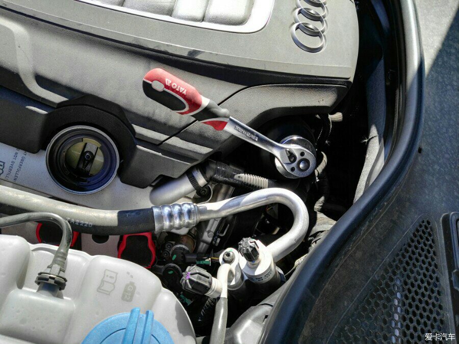

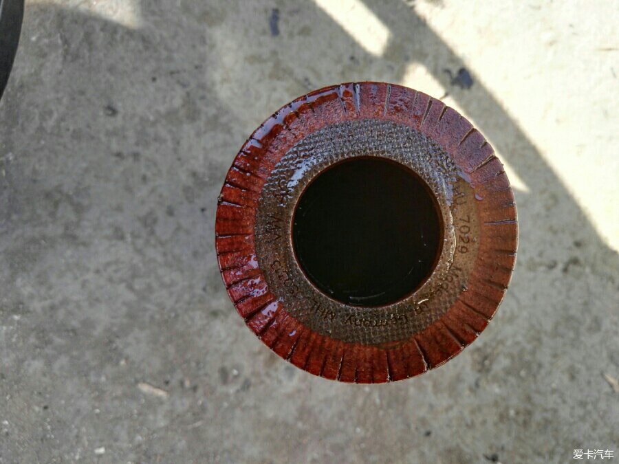

中午趁着天暖和开到门口轮胎店门口,开始换,先拆机滤
来自 爱卡Android版 发表于 2016-02-04 14:18    IP属地:未知

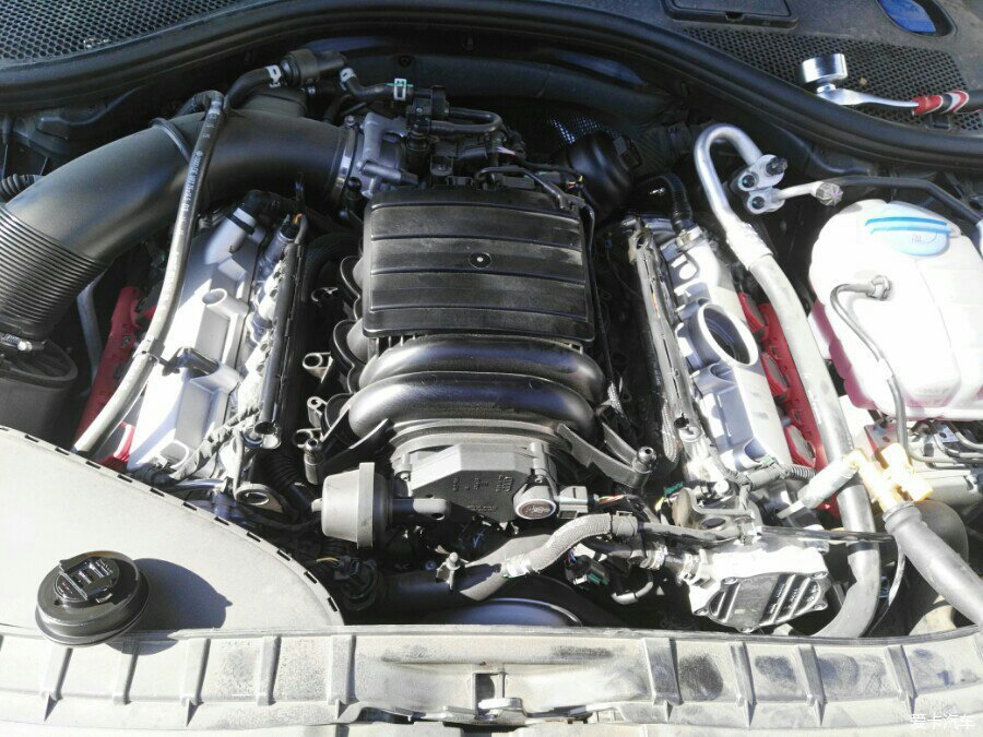

第一次拔下发动机罩看到裸奔的2.5V6发动机,其实裸奔也不丑

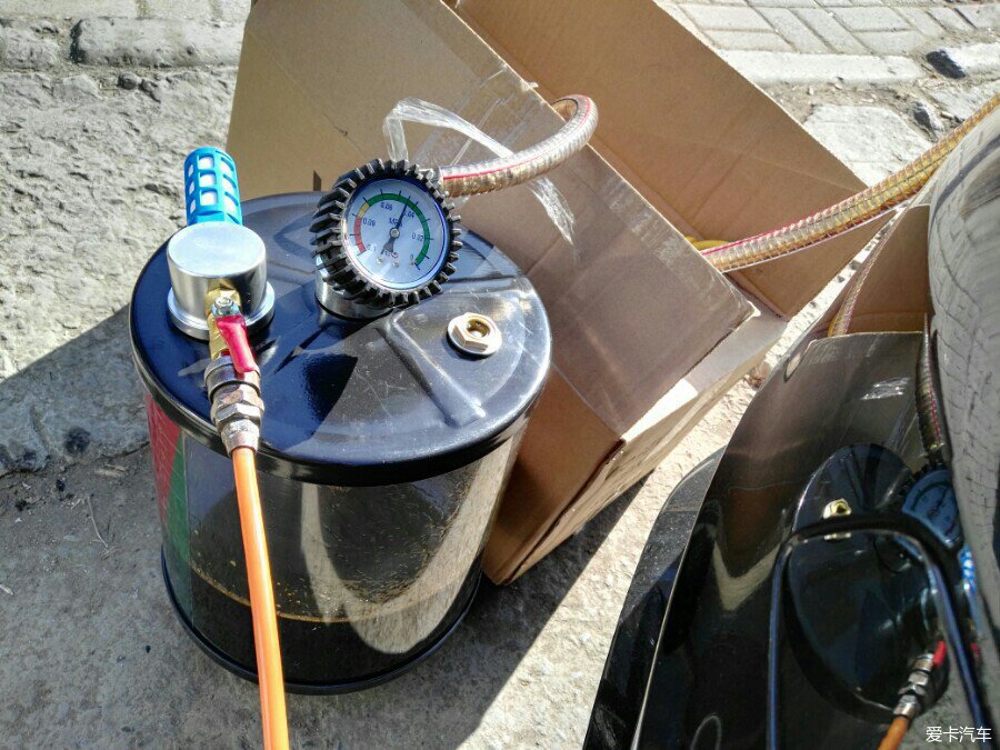

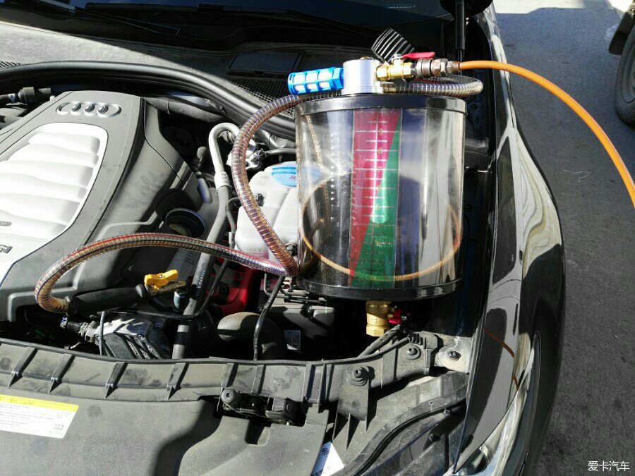

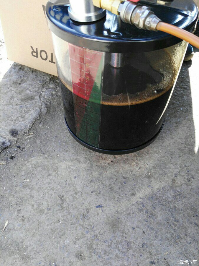

在之后就是接上压缩空气和抽油管,顺尺管子插好,打开阀门开始抽
开始时放发动机仓上,抽油管满的
慢慢的油管就不满了
怕太重把量杯放地下,其实自己能站住的
最后量杯标尺显示6.2L的位置时,不再出油了
来自 爱卡Android版 发表于 2016-02-04 14:30    IP属地:未知
装上新机滤,往里加机油,先加了6.2L,着车测油位,刚过机油尺下限,又倒进去0.5L,着车后熄火再看油位,接近上限但还差2mm的样子,昨天检查时机油位置是在上限的(3000km后油位看不出变化),先这么跑着,回头再说。
