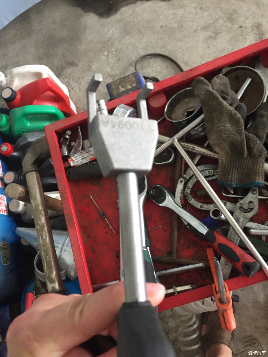

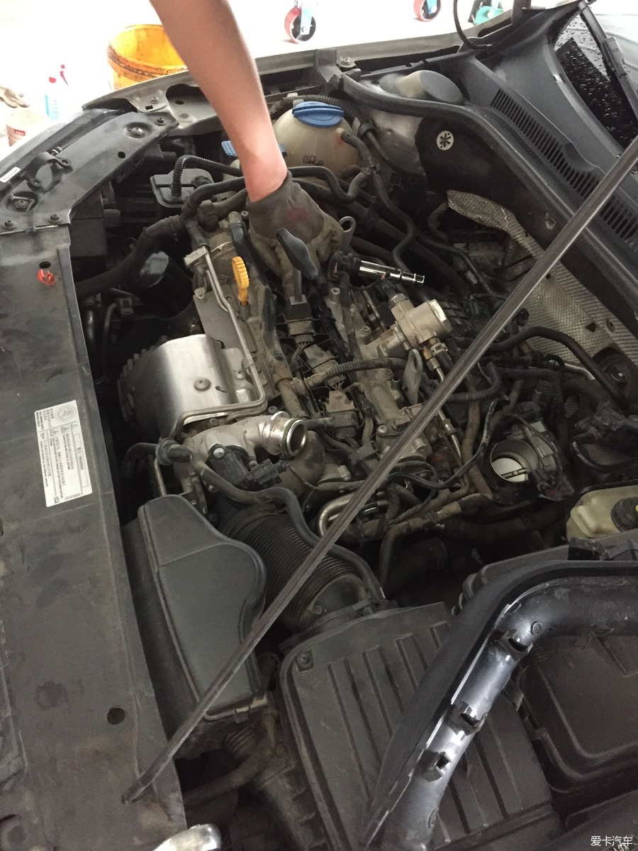

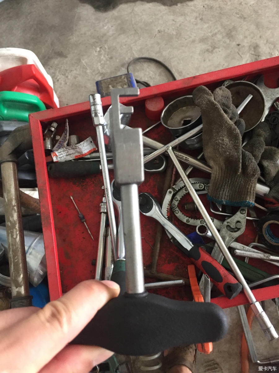

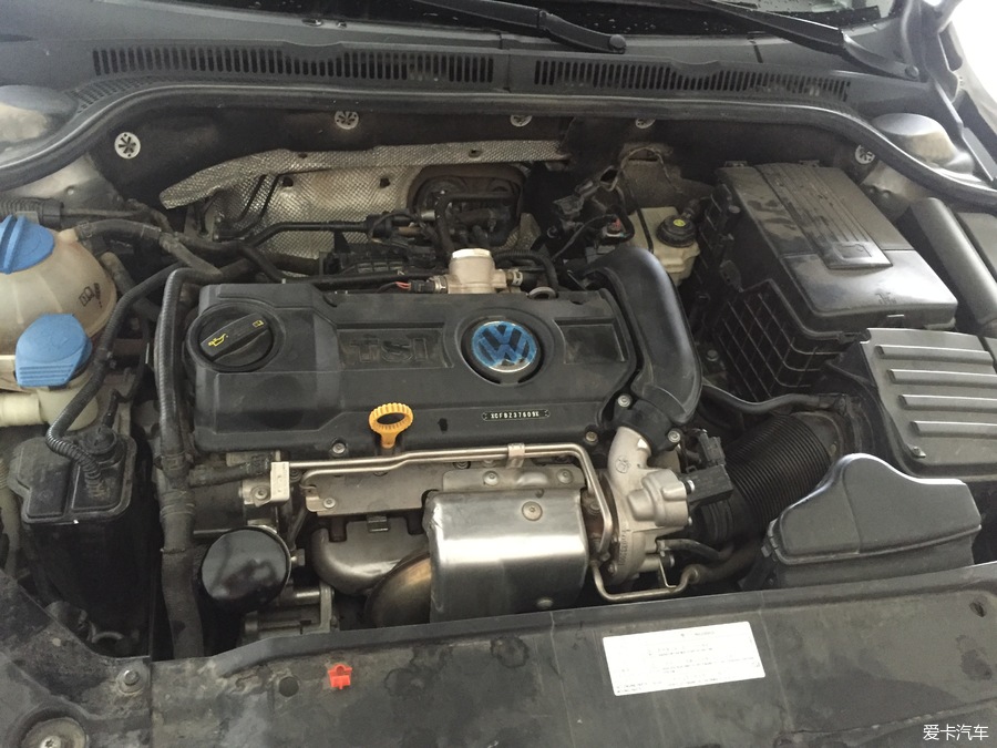

4W7公里,火花塞是上次买机油时顺手买的。其实没打算换火花塞的,因为点火没有问题,感觉再跑4W公里没问题这样就省心一比小钱。上次去保养由于没有专用的拔火花塞的钳子,所以没换成,朋友又专门买了把钳子,我不去换感觉怪不好意思的。朋友说1.6的火花塞不用钳子,迈腾1.8T的都不用,唯独这1.4T的速腾还得用专用的才能起下来。上次没用钳子,各种工具都用了,L型扳子,螺丝刀,钳子等等就是拽不下来。严实的很,我都怕把发动机拽下来
就是确实一个这样的工具。

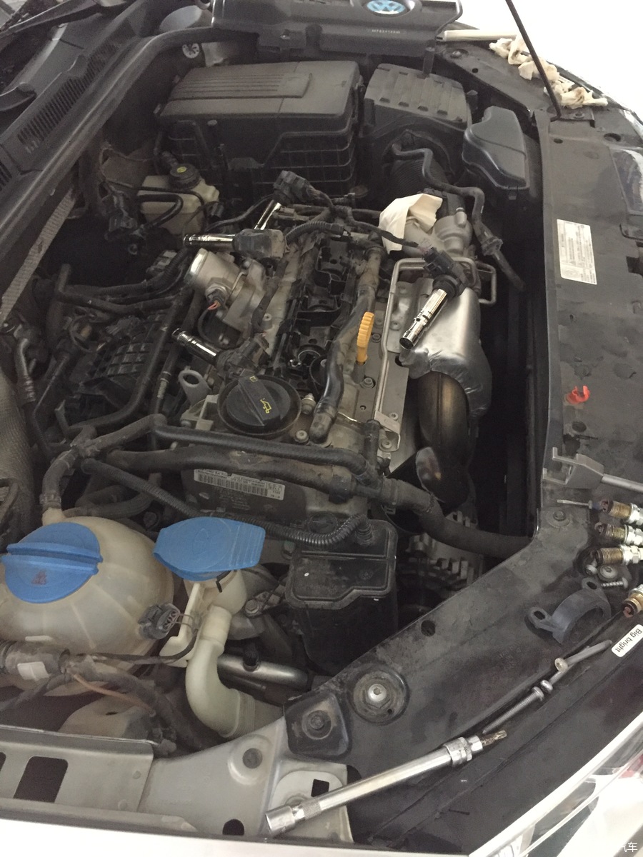

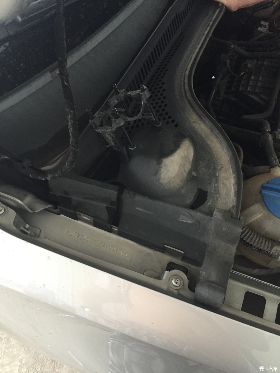

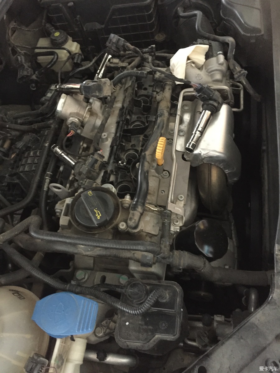

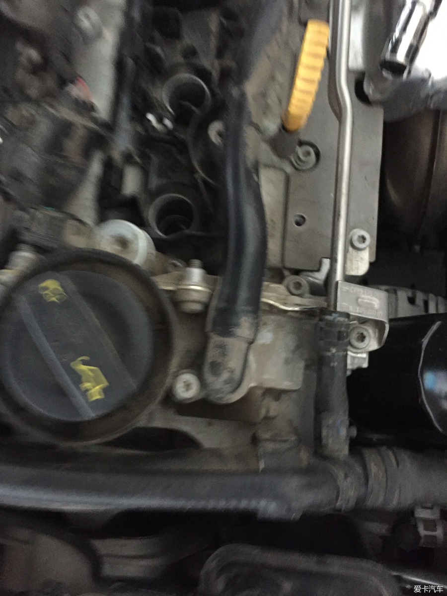

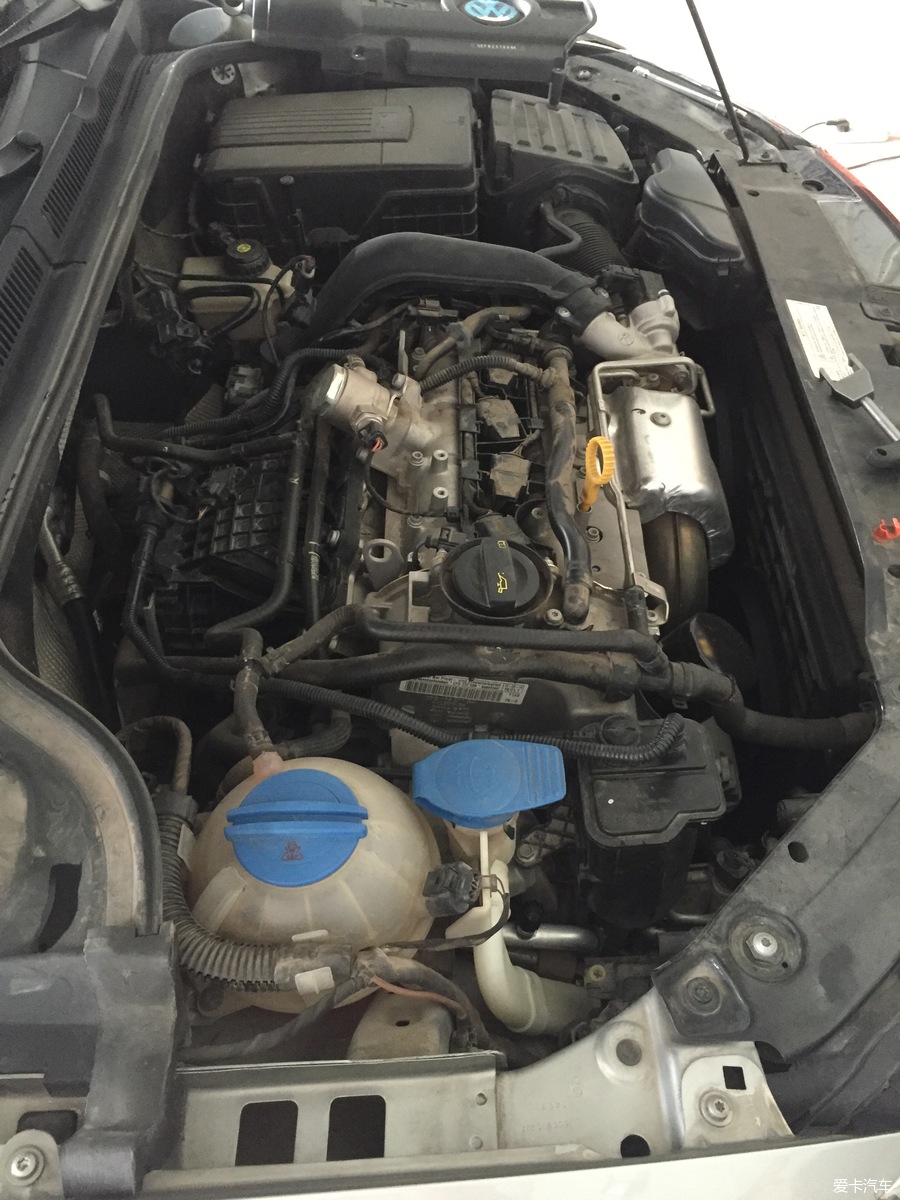

拧下机盖罩的四颗螺丝,拿掉罩就能看到点火线圈 了。先把点火线圈固定线的卡扣开开。总共4个线圈4个卡扣。

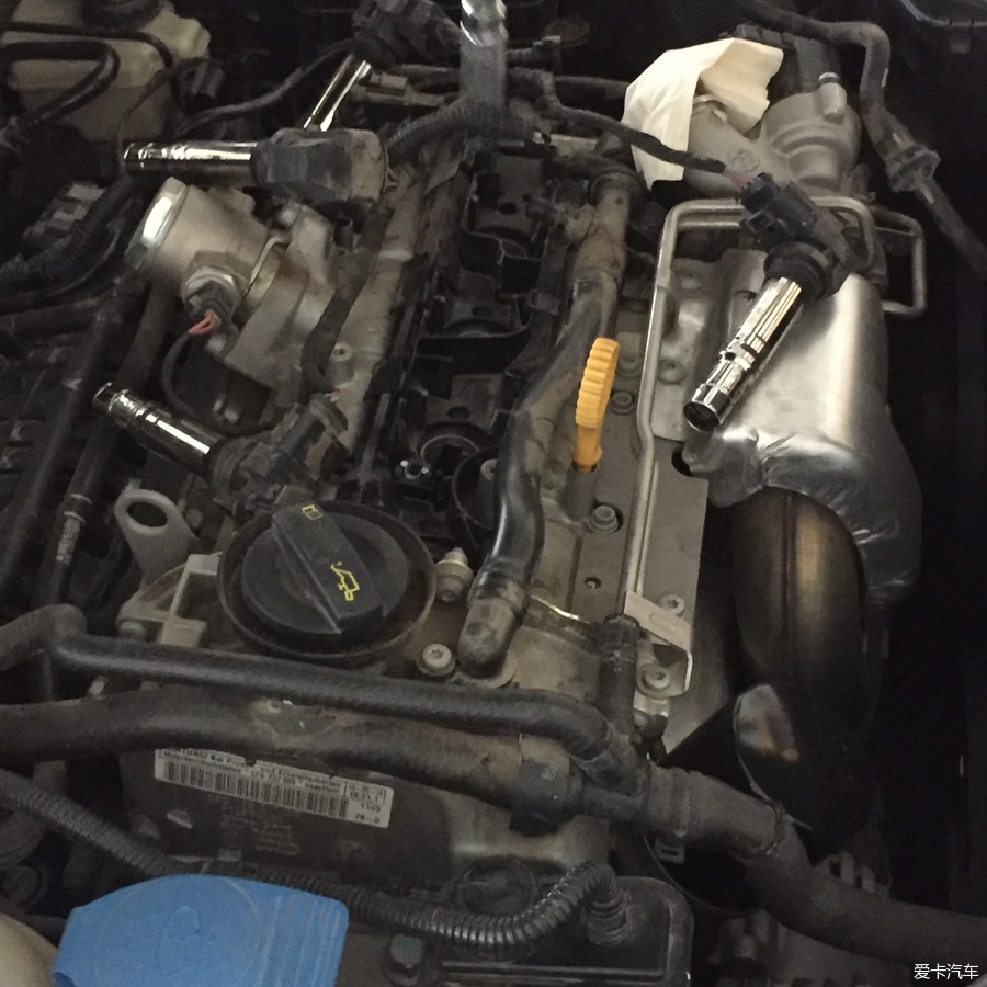

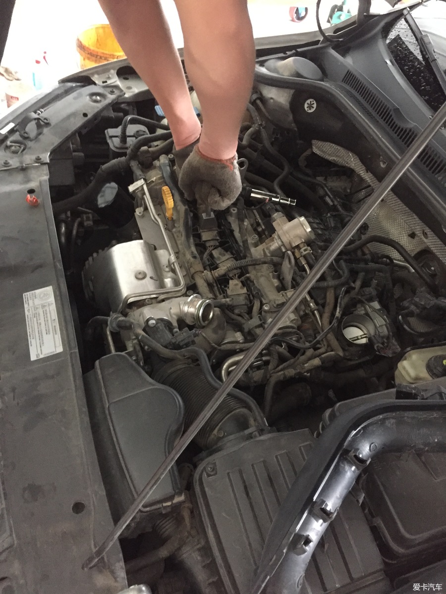

接下来就是把钳子放进去,用力向上提。点火线圈就拔掉了。不过用力还是不少了。比较一直就没拔过,确实坚固。

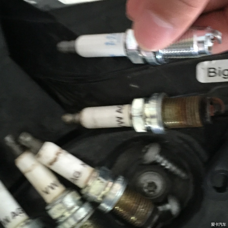

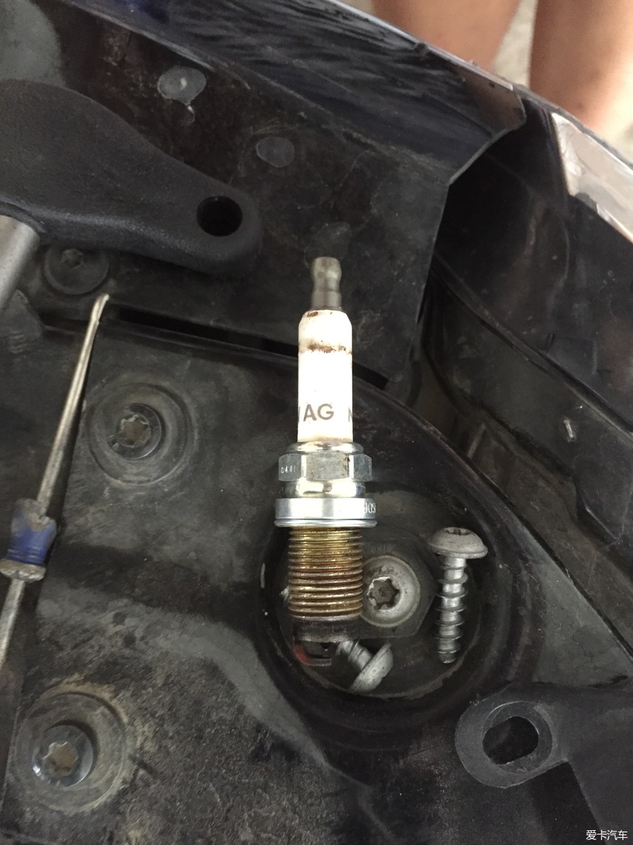

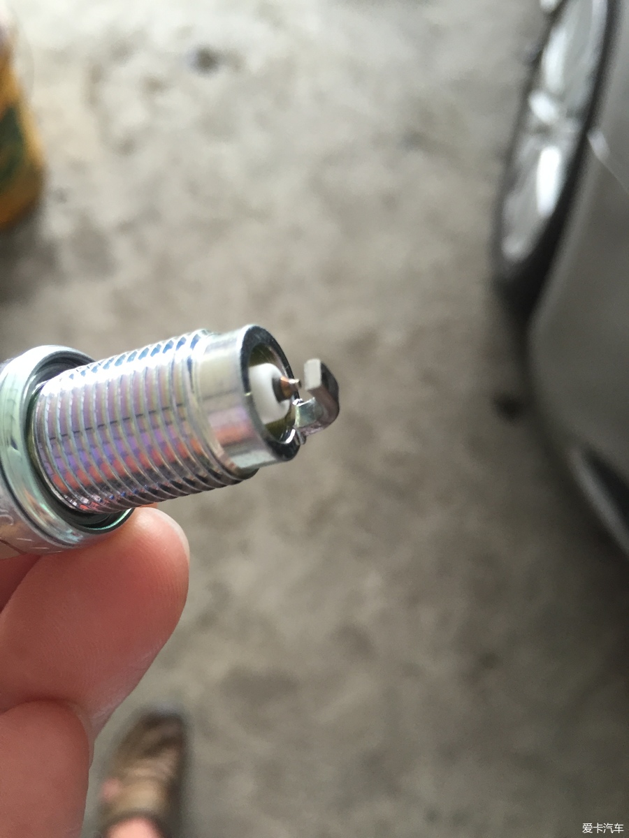

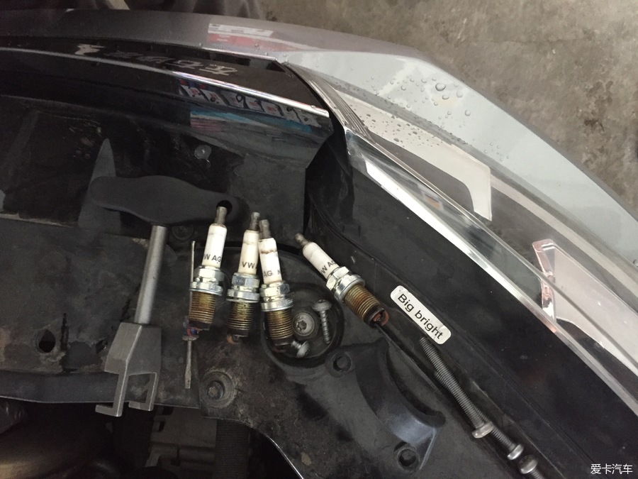

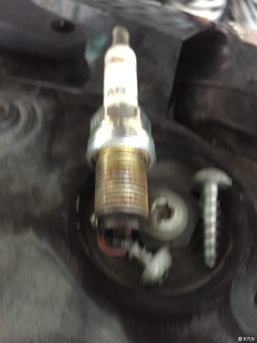

第一个拔下来就都好拔了,然后用一个类似螺丝刀的东西再把火花塞拿出来。一拿出来不要紧,看这个样子烧的也挺厉害啊,不知道还能跑多少公里。听说专业的用工具可以测火花塞间隙的长度,长度短了慢慢闭合就快不能用了

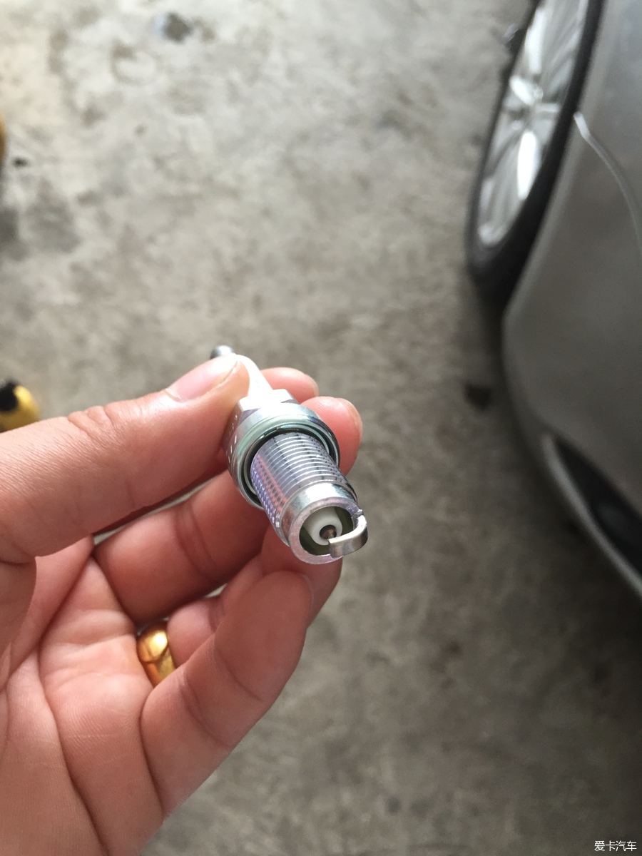

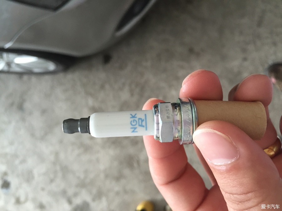

新火花塞,看着真干净利索日本进口,NGK,380四个。不便宜啊,比狗东贵100多。
全部拔完线圈。

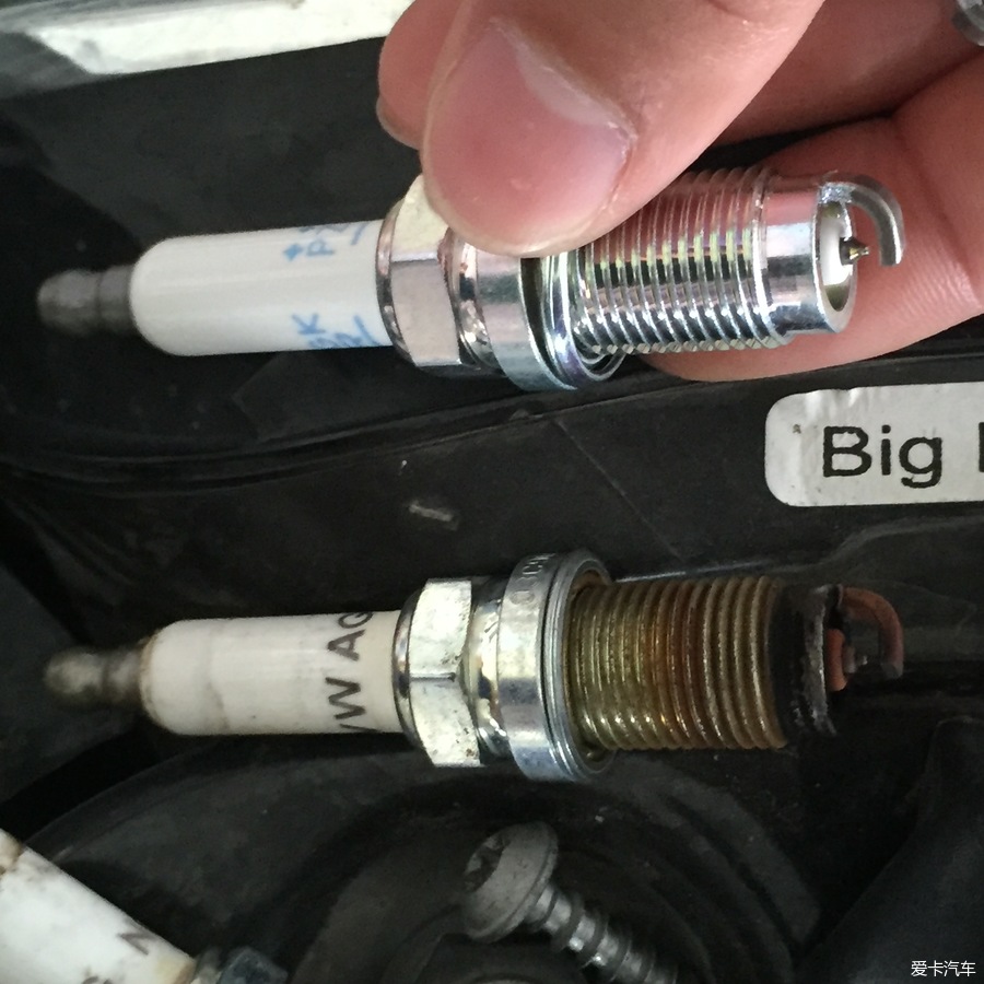

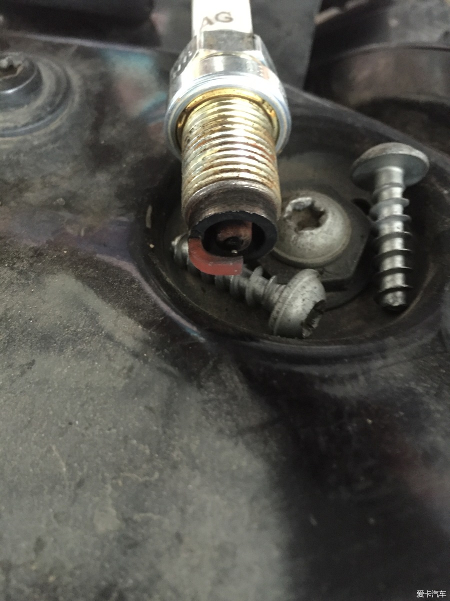

4个火花塞都烧的挺厉害,刚拔出来很烫,前面都是红的,不能用手碰
只能这样新旧对比,我是不敢拿旧的,好烫。表示看不懂有啥区别,字体不一样颜色,旧的黑色,新的蓝色。把新火花塞放进去没拍照,很简单。我在一旁擦节气门罩呢

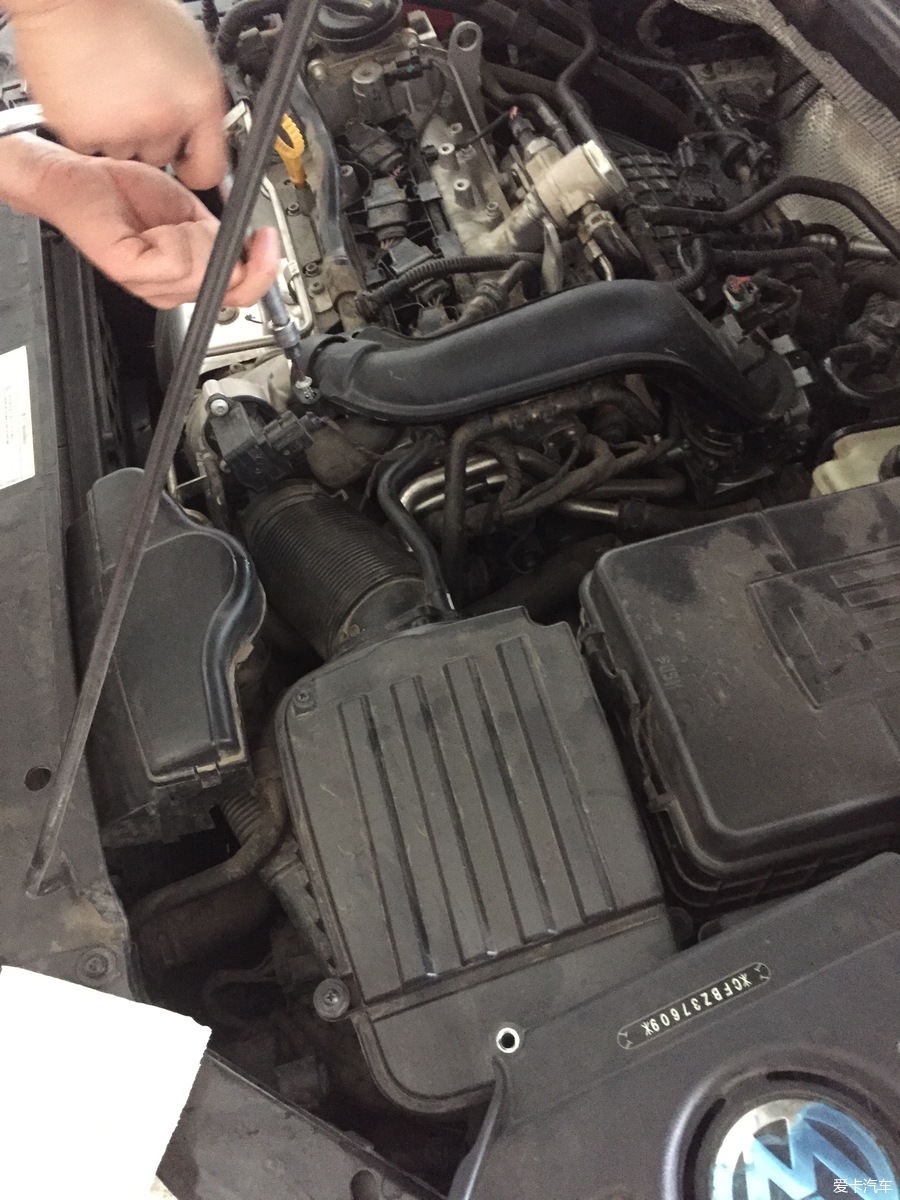

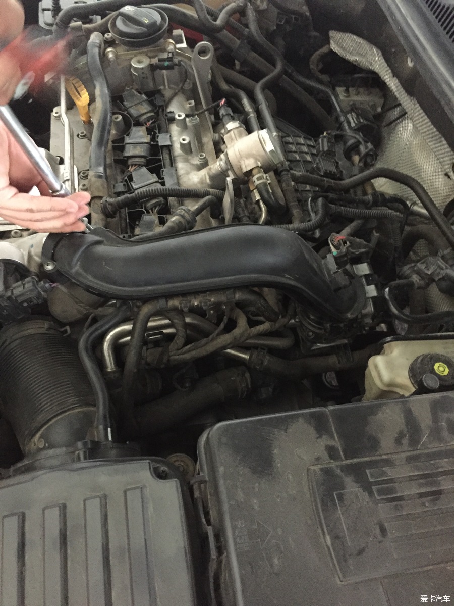

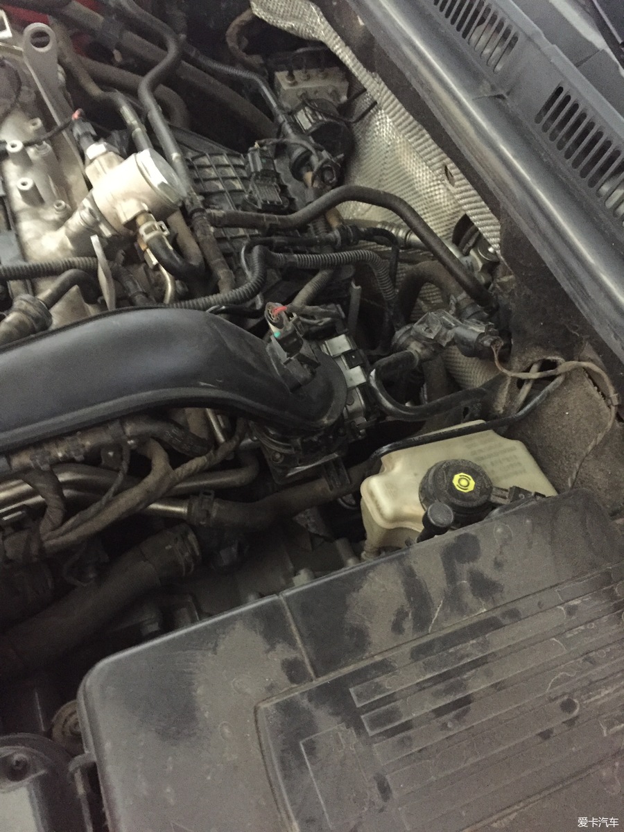

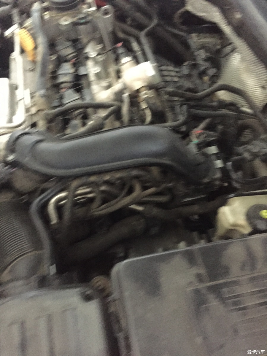

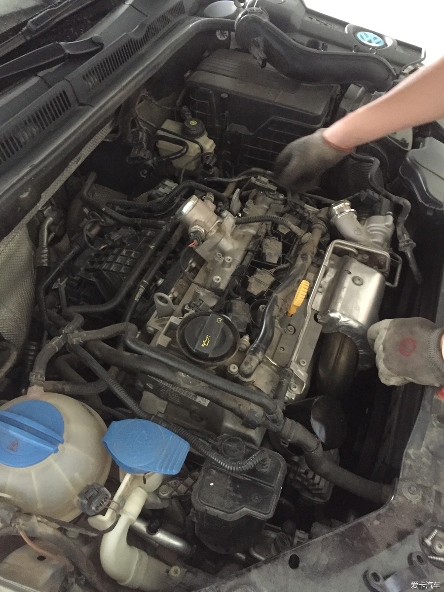

我没注意的空他就帮我把节气门管道拆掉了,前后4个螺丝吧,还有3个线束卡扣,节气门孔哪里还有2个卡扣。

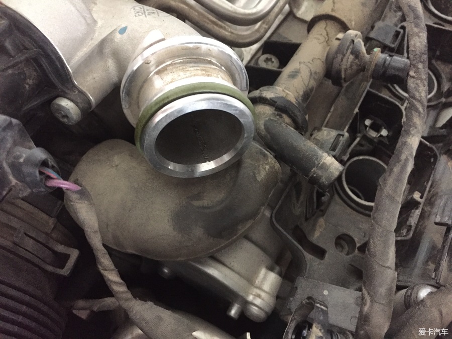

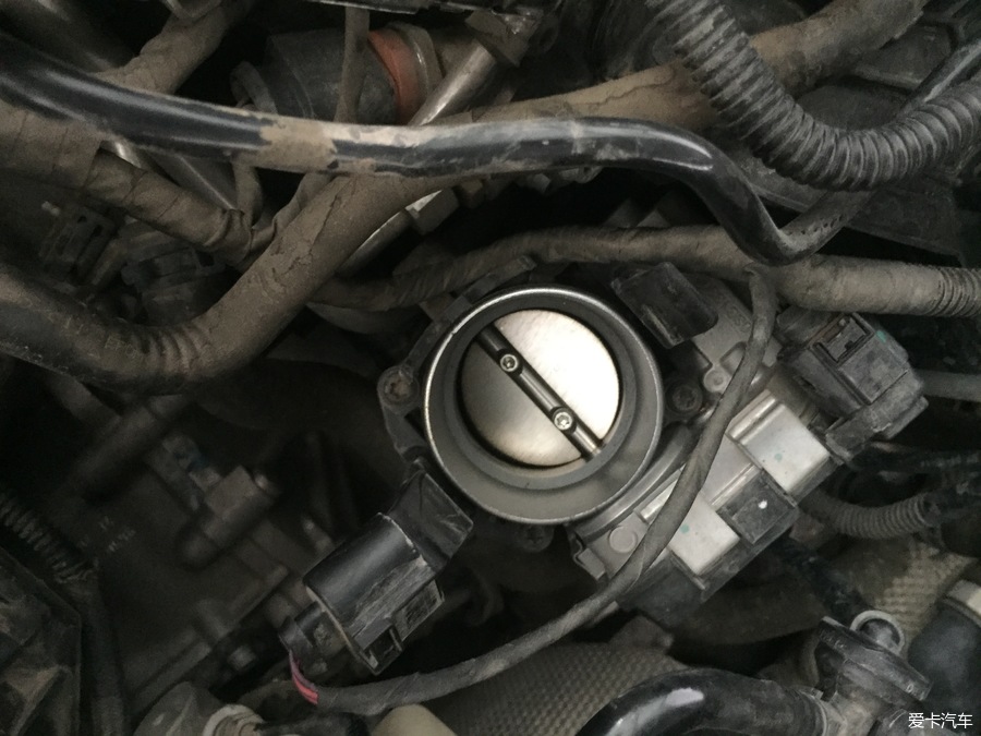

这样看不脏,没啥
这里反倒有点脏,管道周全有黑油渍。
这两头也有油渍和灰
用纸擦呀擦。看见没,脏的很。
节气门哪里还有这个卡扣,四颗螺丝固定,拧下就可以把节气门拿掉

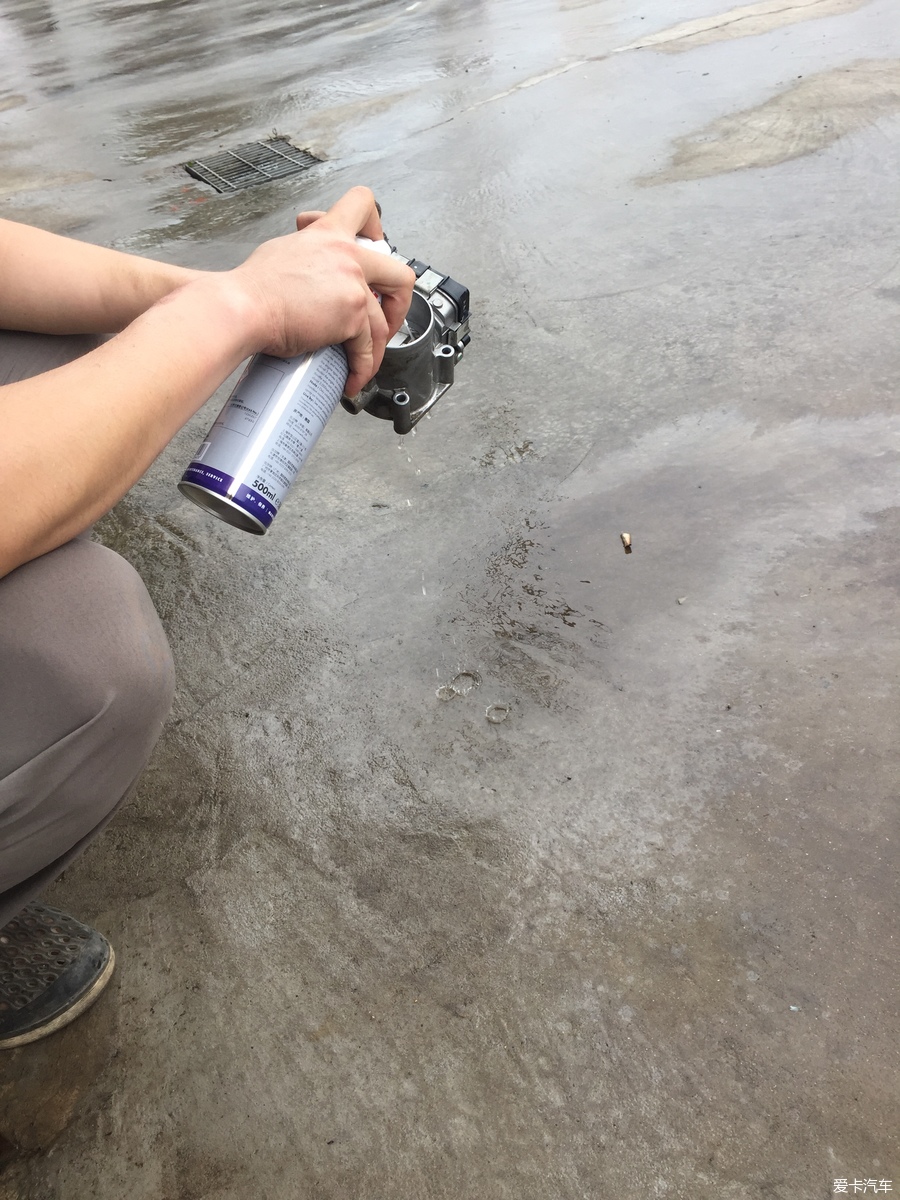

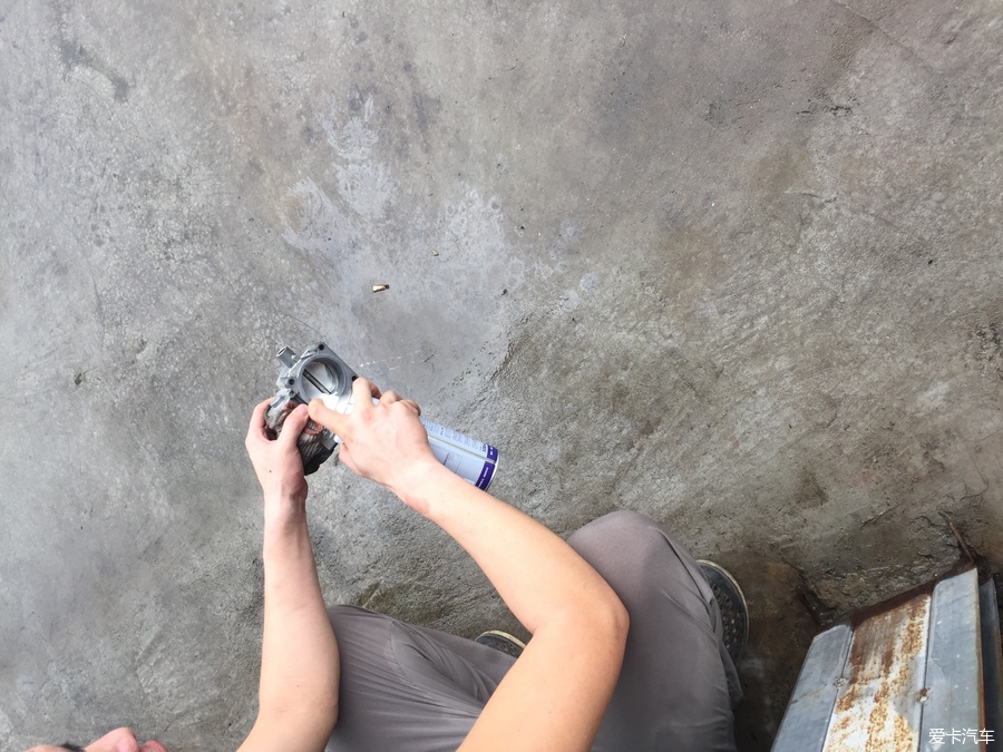

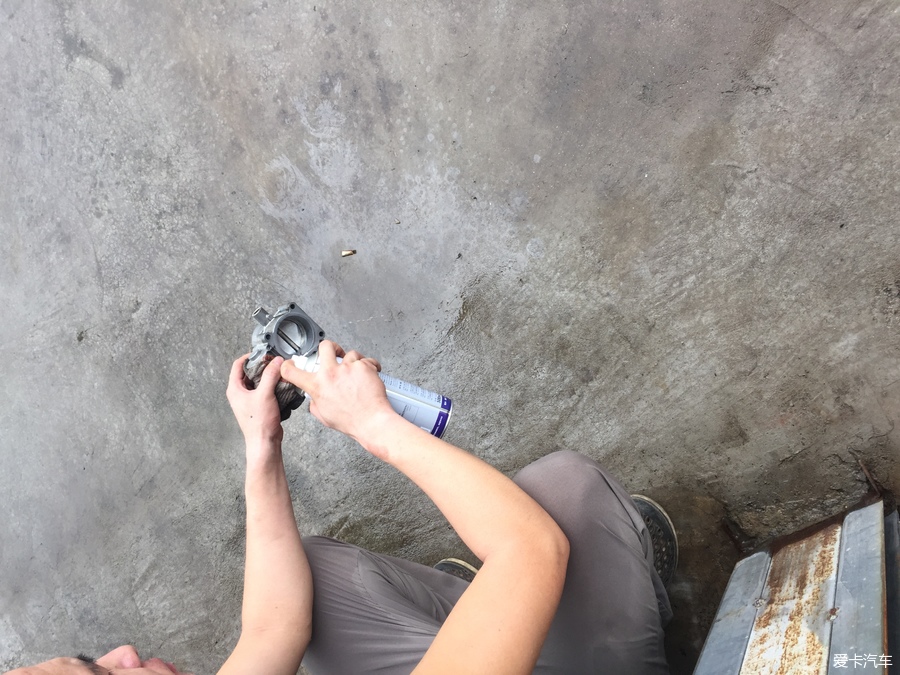

然后就是用伍尔特喷丫喷,节气门前面和刚刚看到的一样,干净。后面稍微有油渍,但是没有积碳。只有中间那扇东西和壁上有积碳。黑色的,反正就是一阵喷,外面也喷。用了差不多半瓶,就干净了。然后用气嘴喷了喷,把多余的油油喷掉,听说节气门里的油其实可以燃烧。但是还是喷掉保险。
