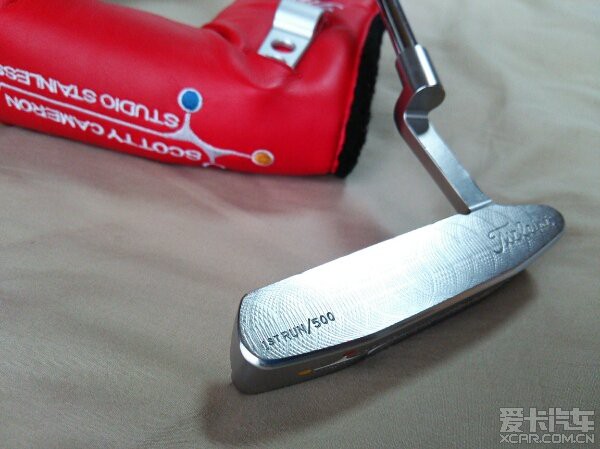

FIRST RUN OF 500, 这其实是每款新杆的最先500套预售版,可以看成是个500套的限量版,外形和市售版没有区别,只是有FIRST OF 500的刻印在杆头。这种杆每次推出在北美都是抢手或,通常是普通市售版的几倍。
下图,某年的1ST RUN OF 500.

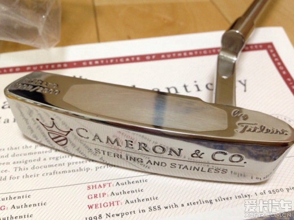

年度限量版。这是每年的亮点。每年TITLEIST 都会制作一款当年的限量版,主题不同。一般限量2000-3000套,市场上几乎看不到。在官网就被预订了。只能过了今年在市场上看到二手。
下图为1998年的限量版2500套和提芬尼公司共同推出的。

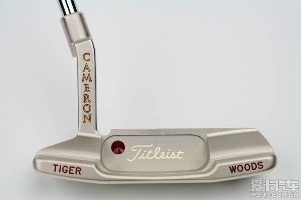

签名纪念版。一般是某个球手在某个大赛取得胜利后,推出的签名版推杆。限量数通常为四轮的总杆数。二手市场上纪念版推杆最近价格狂涨
下图为TIGER 2000年取得英国公开赛冠军推出的纪念推杆

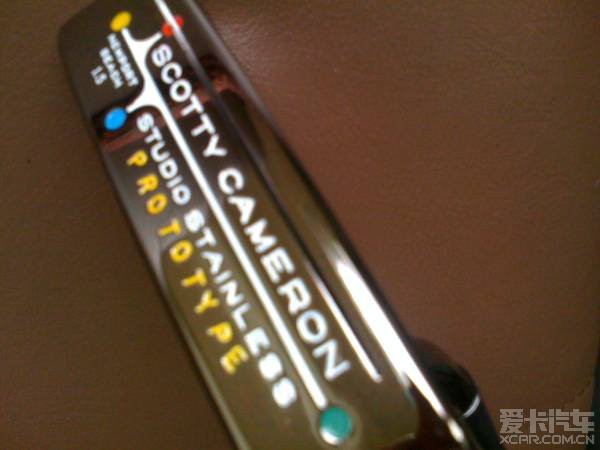

原型杆。大家知道选手用的杆子和我们的市售版有区别,所以有时厂家会按照选手的推杆原型做一款杆销售,叫PROTOTYPE.
下图为2004年限量500 原型杆

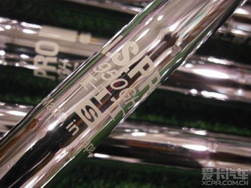

NS PRO 950GH 杆身2000年问世,一问世就引起轰动,因为这是当时最轻的钢身。十几年后的今天也证明950引领了钢杆身的趋势,轻量化。现在连DG 都有GS75,85,95克的杆身了。而NIPPON 公司更近一步把NS PRO 系列从75克,85克,1050,1150 都做全了。还开发了NS PRO TOUR 120 (105克)和ZELOS 7 (职业轻量化杆身)两个产品。而950依然是装机量最大的杆身。这是有其中的道理的。
下图为蓝色限量版MODUS 3 TOUR 120 杆身。

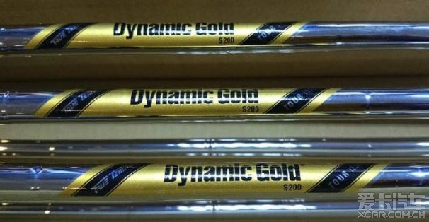

下图是DG 的限量版杆身
950 杆身的特点就是中庸。就是无论你是什么类型的球手,都能用起来,也可以说它兼容各种不同的球手。俗话说这个杆身不挑人,所以各厂商都爱把它做标配之一。也正是因为这点,好像觉得它不够出色,太平庸。其实不是。每种杆身只有在一个特定的挥速和节奏时,优异的特性才能表现出来。就像你用比较慢的挥速打PXI,一样会觉得PXI 很平庸,打不出那种又直又远的特性。就想高尔夫球的设计,标这LONG DISTANCE,但同时人家也标着适合的挥速, 只有你杆头达到标定挥速选用这种球才会打出超远距离一样。
NS 公司新推出一款950GH HT 杆身,高弹道,折点低。更适合铁杆高弹道高倒旋的特点。
950的杆身我觉得较适合挥速85-95之间的球友,而且表现不会逊于同样挥速下打岛田杆身。不在这个范围的球友也能打,只是挥速高时,飞行尾段无力。挥速低的,打不出距离而已。现在很多LPGA 的球手也还在用950. 国内很多单差点球友也在用950. 所以,只要挥速和节奏适合,950也不会让你失望。所以大家不要轻易摒弃950.

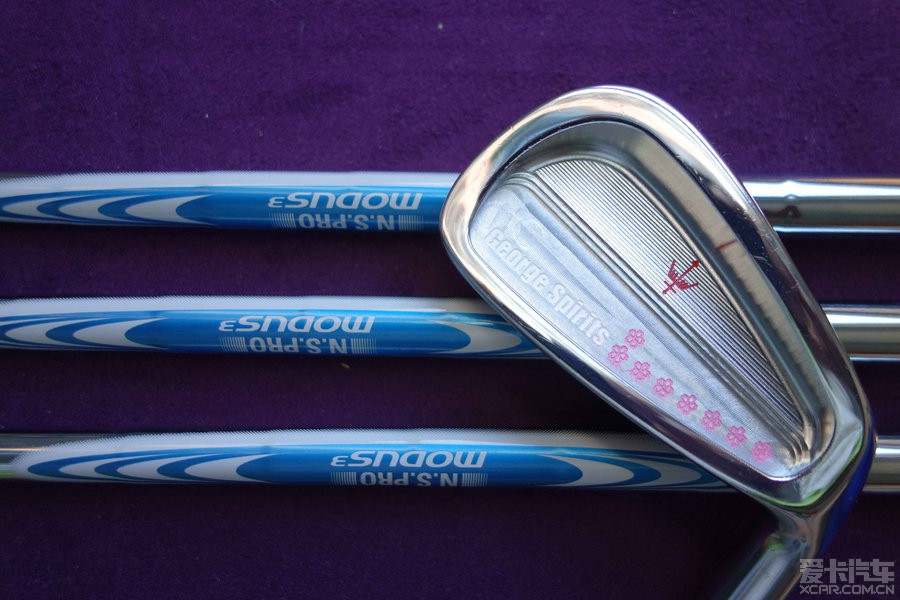

上篇给球友印象最深的杆头就是EPON 了,有个球友为了搞套远藤魂牵梦绕,再次我表示歉意,可能我说远藤太多了。这次修正一下。三浦技研,远藤和乔治精神号称日系杆的三兄弟,大家愿意把他们放在一起比较,因为他们都代表着日线杆的精湛的工艺水平和杆头设计。打感也相似。其实日系杆还有个小三兄弟,以后我们再聊。
三浦技研和远藤都算量产杆,而远藤只出杆头。产量都不小。主要原因是这两家都有强大的生产能力。像EPON 的工厂ENDO 给很多球杆代工,这本是它的主业。 三浦也是生产能力强大,也代工其它品牌。而乔治精神和那两家背景不同,生产能力有限,主要是设计和半手工生产,所以几乎杆子都是限量的,大部分是500套为限。所以市场上拥有的球友没有三浦和远藤多。影响了口碑。
这三个品牌的特点。三浦手感是出名的,在日本和台湾有相当多的三浦迷,粉丝比远藤多。远藤是做工精湛,316就是它的炫技之作。它的杆头是靠口碑传出来的,用过的基本都是正面反馈。比较冤的是乔治精神,产量小,声音就小。很多球友没打过乔治精神。乔治精神的CB 款是大杆头,打过的人第一反应就是真TM远。虽然是CB款,但很好打,像是给中高差点准备的。我觉得这三个杆子是日系小众杆头的一类代表,性价比高,容易买到。有适合各阶段球友的杆子供选择。无论你拥有哪个都很不错。
