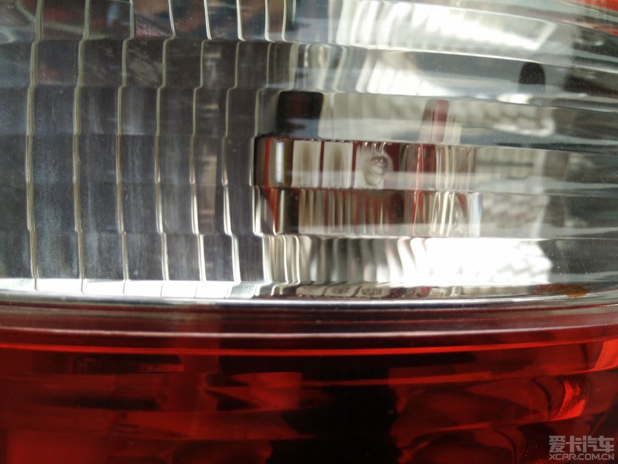

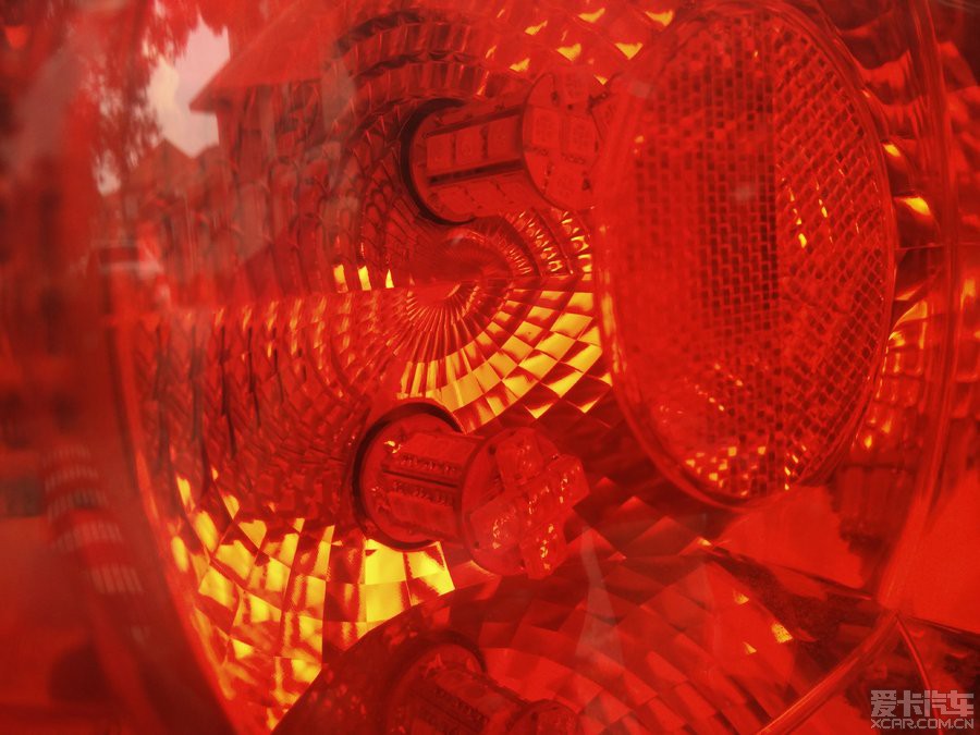

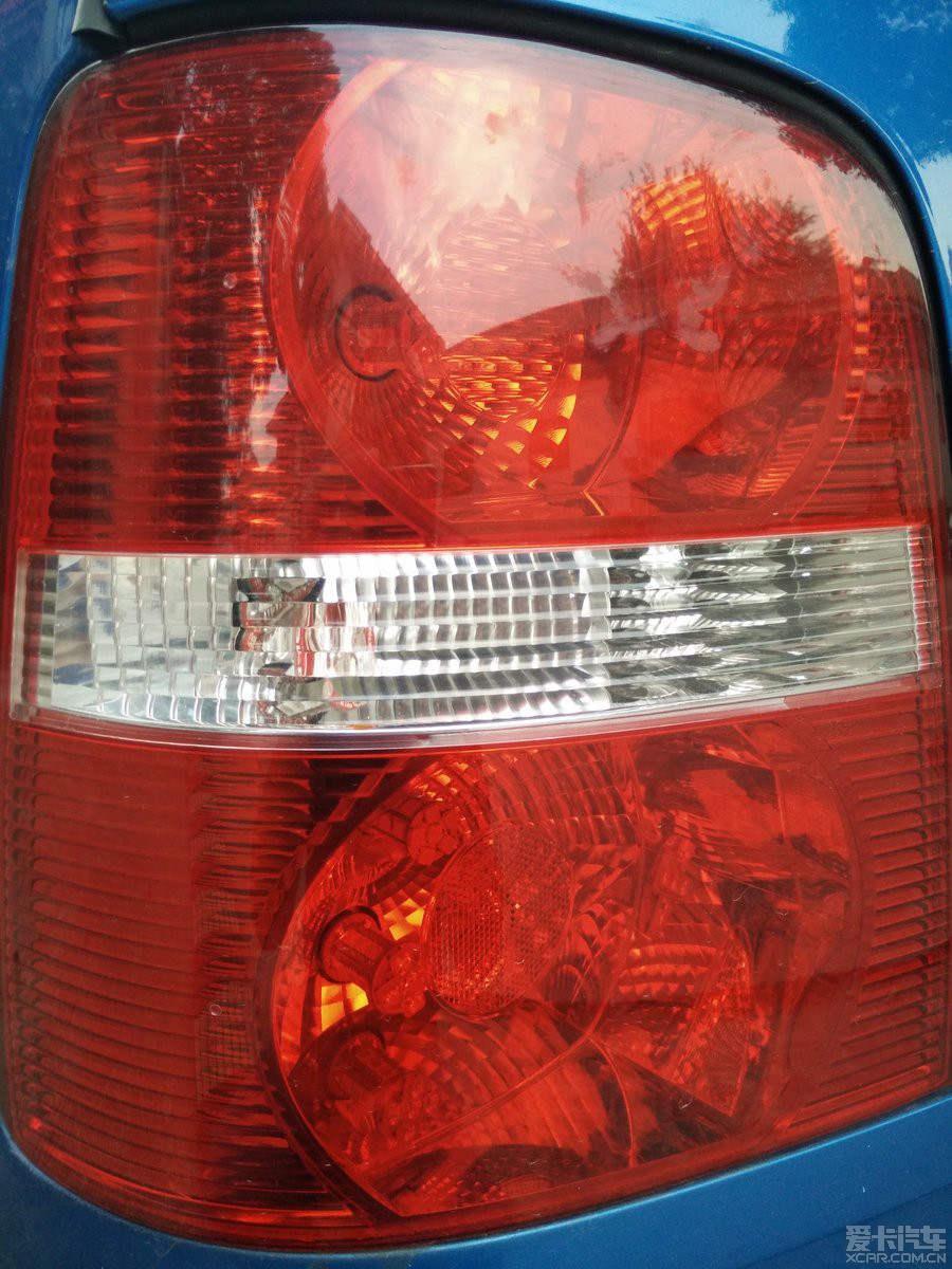

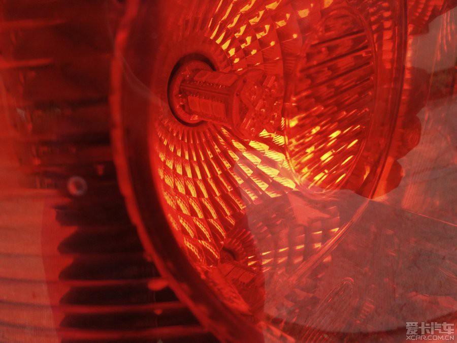

近日略懂了BCM数据的灯光数据定义,
从之前的复制抄袭,进化到个性化定制。
有想法就要表达出来,
正因为这样,喜欢玩大众改装的都来这里看看学学,(除了某高尔夫版主所说的 )
那些所谓灯光解码,都是骗人的,
只要数据与灯配合,用啥灯都可以,
之前不能用LED灯是因为BCM的灯光数据不是LED的 。
目前已经把 前后转向灯、前后示宽灯、刹车灯、后雾灯、倒车灯,换回LED灯
省电亮丽 。
通过对每一组灯输出线进行数据定义,指定每组灯的功能、亮度、灯型号,
根据个人喜好进行个性化定制,
弯道辅助灯也可以定制
还实现了一些比较变态的事情,
例如:车内脚灯可以跟随转向灯一起闪、跟随刹车灯一起亮
      拨转向灯时,同侧的刹车灯、前后示宽灯、后雾灯、倒车灯跟随转向灯一起闪,绝对耀眼,
      倒档时,后面所有灯一起亮,肯定可以看清楚后面情况,
      刹车时,后面所有灯可以一起亮,刹车可发现距离增加一倍以上,
      北美模式 (可关闭黄色转向灯,转向时闪红灯)
所有新东西普及都需要一个过程,不用着急,该有的迟早是会有的 。
