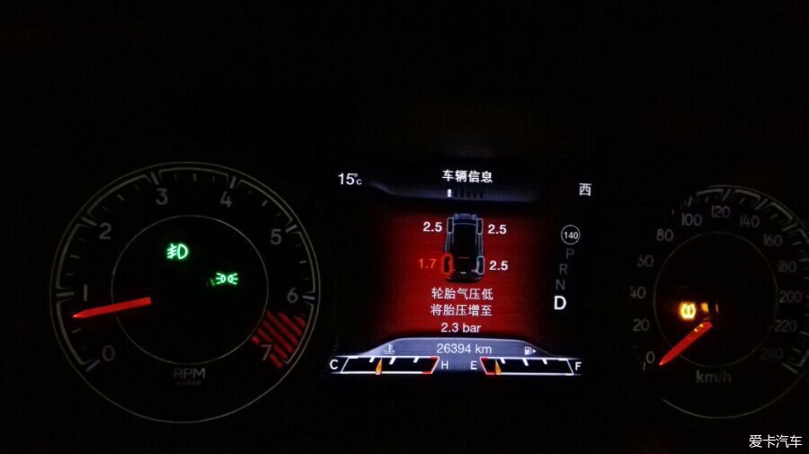

万能爱卡乾坤大,自驾山河日月长。话说自从把小光“娶”回家,寒来署往,东跑西颠,一年多时间里和我天南地北跑了26000多公里。我和她耳鬓厮磨、举案齐眉、日夜关爱、细心呵护,但就在昨晚,我开着小光、哼着小曲、穿梭在车水马龙里这个美呀,忽然、忽然、忽然发现胎压监测报警了!我心想完了肯定是轮胎中标了,顺道赶紧去补胎店检查看看,然而胎压实测很正常,仔细检查也并没发现什么位置有破胎。在微信群里和车友们沟通了一下,大家也偏向我的猜测,莫非是传说中的胎压传感器坏了?可是天色已晚,只有回家自己先纠结着了。。。。。

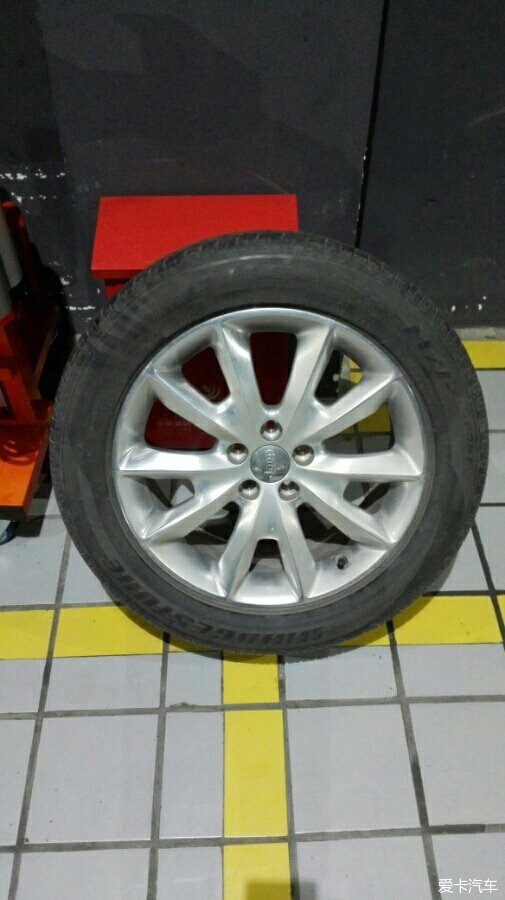

第二天早早就开到4S检查了,果然是胎压传感器坏了,只能索赔更换了。上网度娘了一下关于胎压监测的知识,转来朋友们看一下:1、直接式胎压监测:利用轮胎里的压力传感器直接测量轮胎的气压信息发送到中央接受器模块上进行显示,当轮胎气压太低或漏气时,系统自动报警。2、间接式胎压监测:轮胎的气压降低时,车辆自重使该轮滚动半径变小,导致转速较其他车轮快;通过比较轮胎间转速差别,达到监测胎压的目的。值得注意的是胎压监测的主机信号收集是安装在车内接收分机传来的,分机安装在四个轮毂上和气门嘴整合后紧贴在轮毂上;经常有车友在更换轮毂、轮胎时损伤到胎压传感器,所以要找有经验的人员进行维修。(小光就是这种)

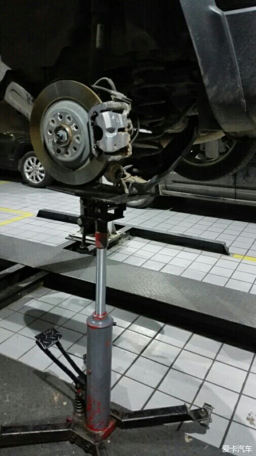

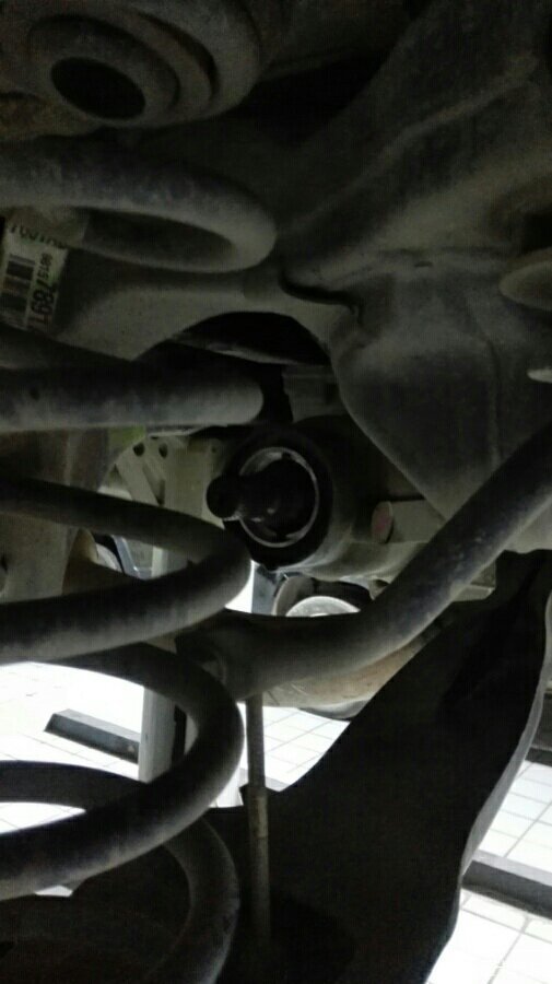

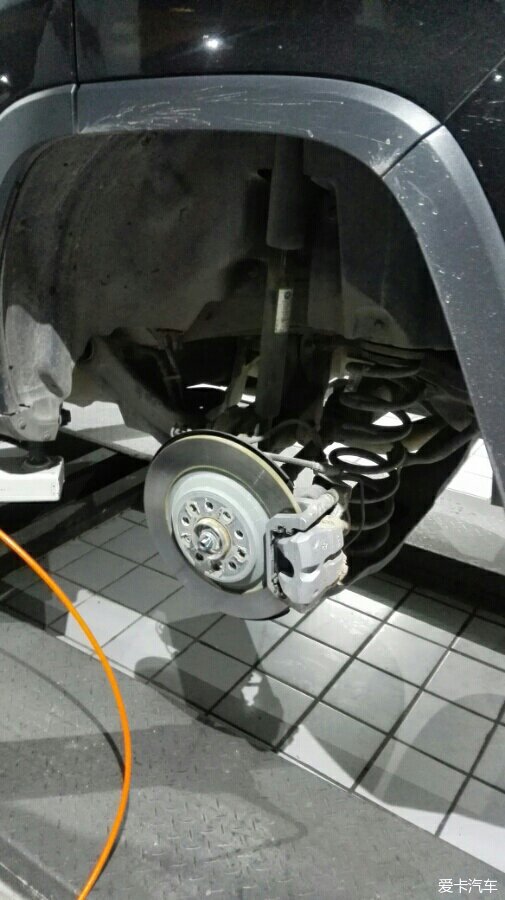

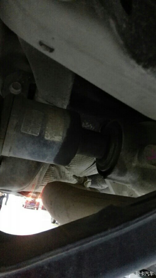

一边看技工师傅在更换胎压传感器期间,我闲来无事也顺便看看底盘情况,妈蛋的不看则以一看心塞啊:左后半轴油封有明显漏油,马上叫技师来确认,靠,又中,继续索赔更换呗!还要说自己是有心里准备的:群里小光朋友们虽然天南海北,但是车辆使用情况会彼此通报,关于进口自由光半轴漏油的现在比例大楷在10%左右,都及时索赔过了;更换后问题也都解决了;但是轮到自己的爱车还是心疼啊,毕竟半轴油封漏油会使后桥内油量逐渐减少,漏油过多影响正常润滑,加速机械件磨损。。。。。。
[ 本帖最后由 海里2014 于 2016-2-23 13:13 编辑 ]

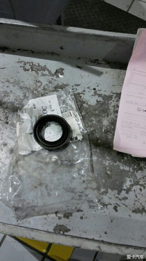

直接如图,就这小玩意儿,技师说是自由光的通病。半轴油封漏油,主要原因是密封不严导致的,如果是新车发生这样的状况,可以排除油封老化的可能,要么是油封本身的设计问题、要么是装配问题,油封与座孔配合过松、与接触的半轴轴颈磨损起槽都会造成漏油。还有几种可能:轮毂轴承松动或差速器轴承松动,使半轴上下抖动,影响油封的密封性;后桥壳通气孔堵塞,行驶中温度升高压力增大,油被挤出造成漏油。最让人担心的是所漏的油进入制动盘里,降低制动效能,影响行车安全。所以在此提醒大家,平时去4S保养什么的,一定下场地关心检查自己的爱车吧,原因你懂的,自己的孩子自己疼啊
[ 本帖最后由 海里2014 于 2016-2-23 13:31 编辑 ]

怱怱吃完午饭,休息片刻后下楼继续监督维修过程
[ 本帖最后由 海里2014 于 2016-2-23 13:38 编辑 ]
越玩越野
来自 爱卡Android版 发表于 2016-02-21 23:27    IP属地:未知

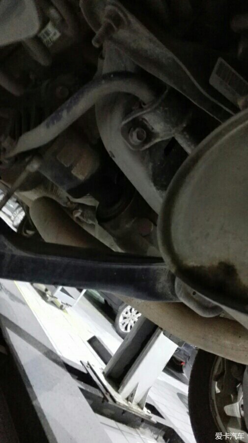

最终经过两个技师历时半个多小时的装车,问题得已解决了

半轴漏油这个问题并非个案,我的第一辆大众小车也是左前半轴漏油,索赔维修更换油封后状态一直不错
伙食真心一般,技师把半轴密封圈改小了的,还有待观察
