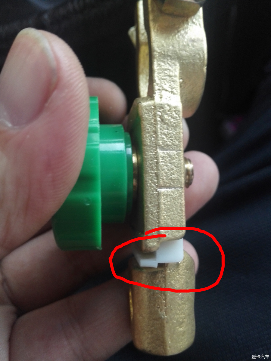

纯铜的哦,来看看仔细
白色的塑料,看见了没有,就是靠这个来绝缘的
不是铜的,差评

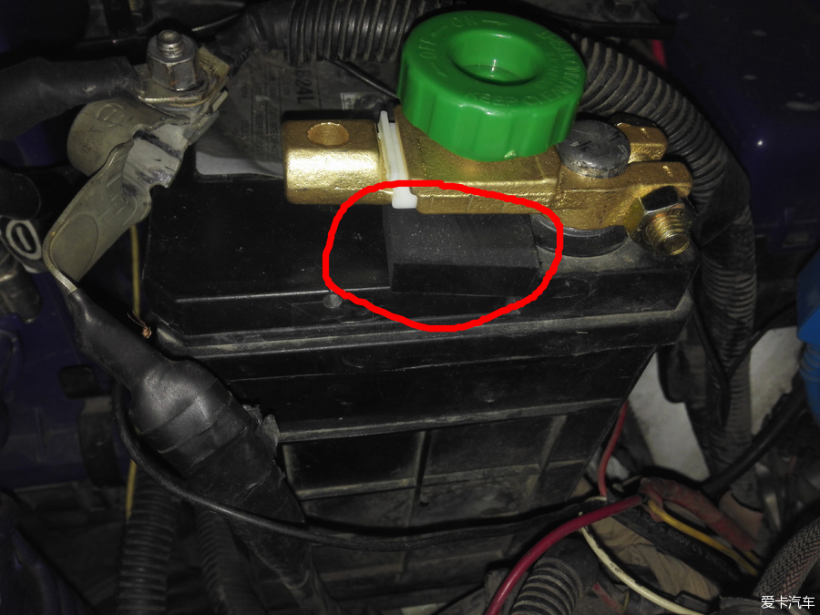

     安装其实很简单了,不过,需要注意一点,就是下面画红圈的地方是线卡,最好松掉,要不负极的线不好安装
线卡子松开后,可以扭动方向
松开负极线,把这个铜开关直接装在上面,拧紧螺丝
红圈的地方加了一块黑橡胶,看评论说,这个地方间隙太高,容易出问题
最后把负极的线装到开关的接头上就OK了
顺时针的时候是通电,逆时针的时候是断电,很简单。。。。。从此就丢弃小扳手了。。。谁用谁知道
