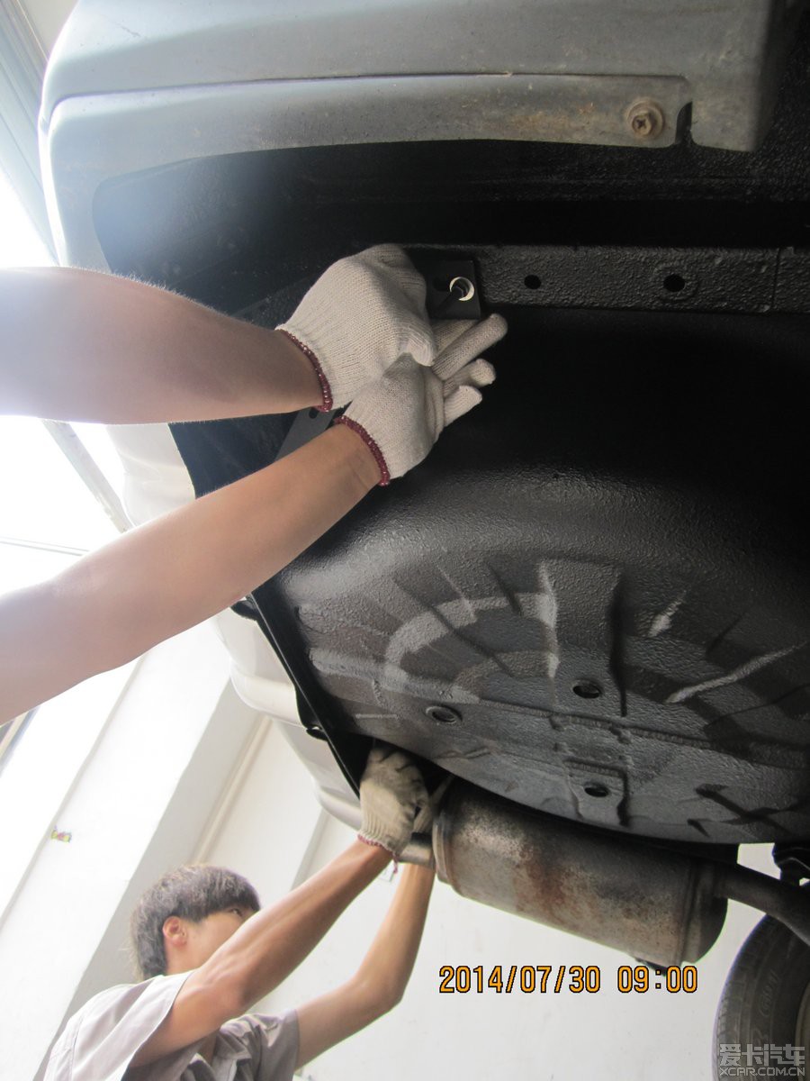

前段时间已经提交了提车作业,由于本人只是喜欢轻野,轻度豁豁车,升高就不准备做了,但护板还是很有必要加装的。这几天利用点时间把我的大骏安装全套护板的资料整理了一下,向各位大侠汇报,也请各位卡友指教:12款老骏原车上共有三块护板,一块是发动机护板,另外两块是油箱护板(图),说是护板,其实就是塑料板,估计除了比较硬的东西之外,其它的都能防护(尼玛的,太坑爹了)。前段时间经过在坛子里潜水学习,了解到卡友用的比较多的是肉哥和杨杰的护板,经自己研究并结合鞍山本地骏友的经验,决定前后护板采用杨杰的3mm不锈钢板,其余护板均采用肉哥的铝合金护板(包括:油箱护板,差速器护板,牛腿护板,后备箱开启按钮护板)。这东西自己还是搞不来,还是到哥们的修车厂去搞吧,这里面还有一段小插曲,一会儿细说,话不多说,开始上图!

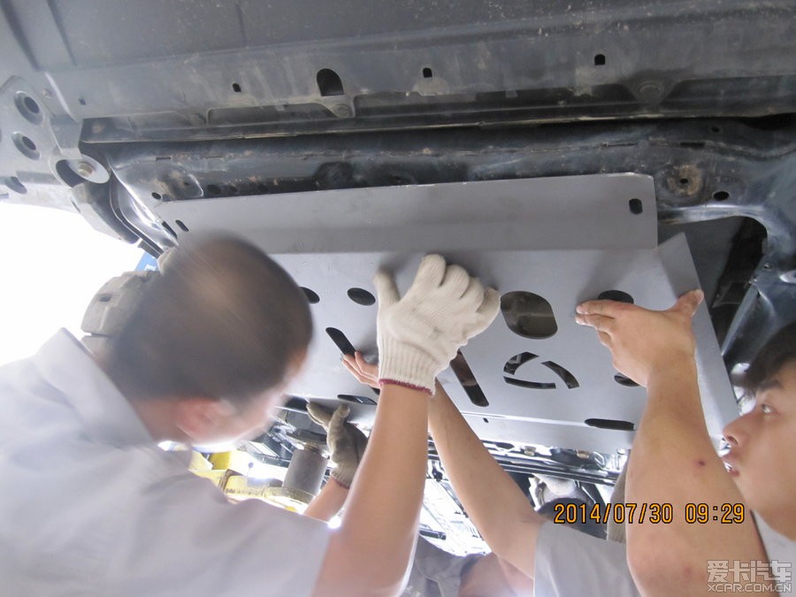

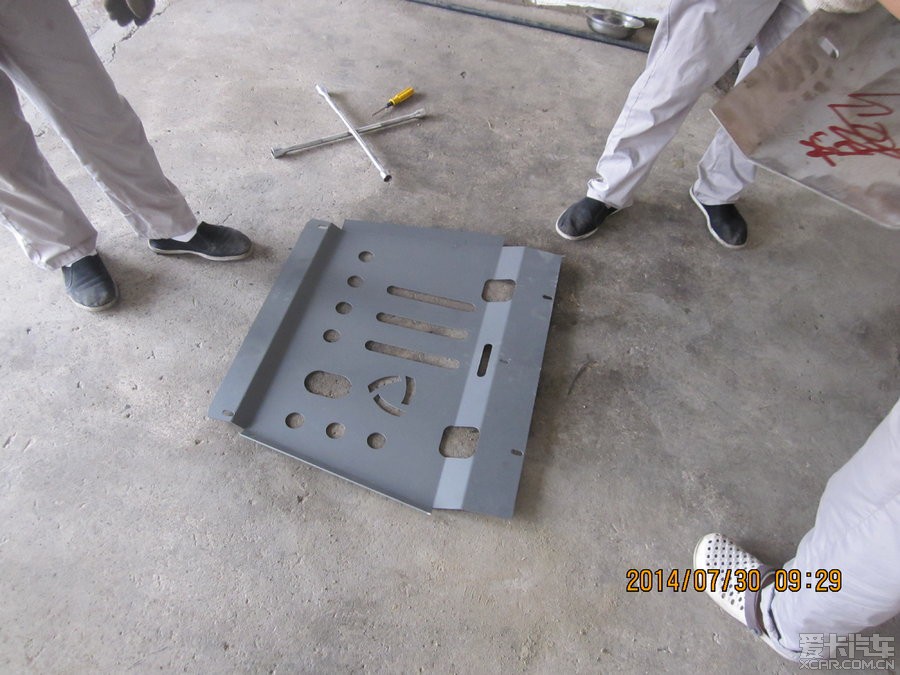

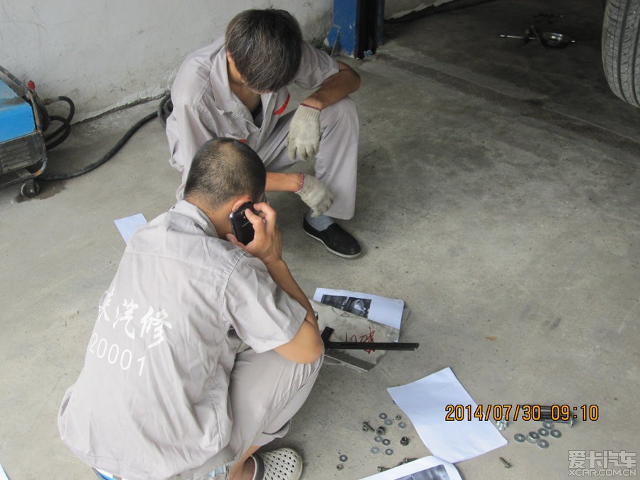

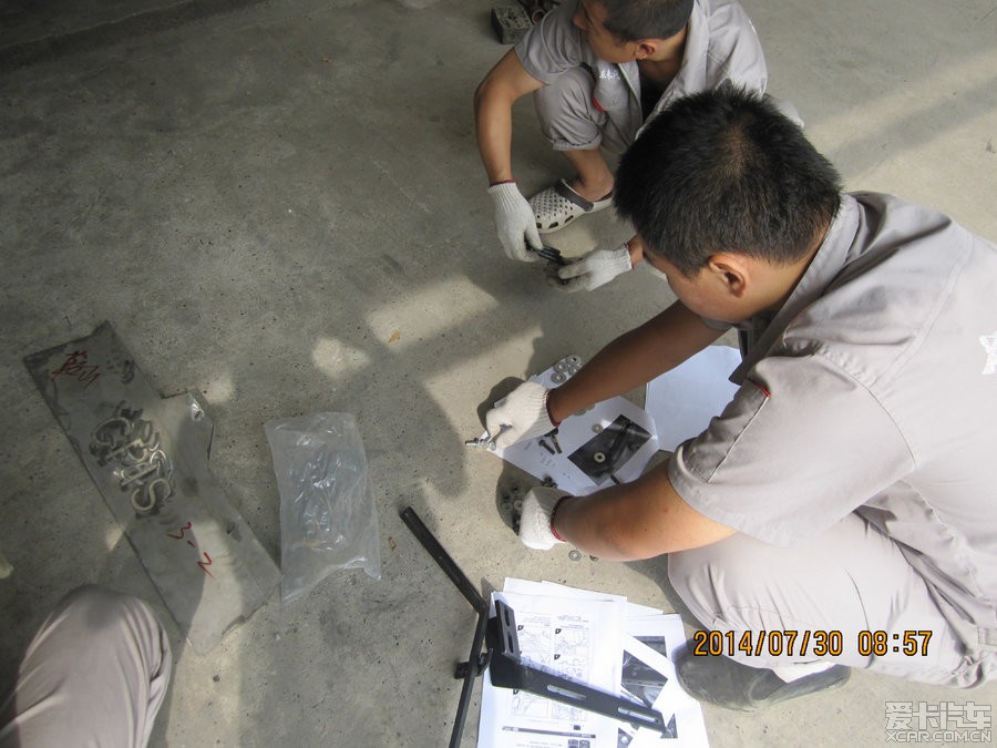

师傅们在研究安装方案,网上打印的安装说明供他们参考。

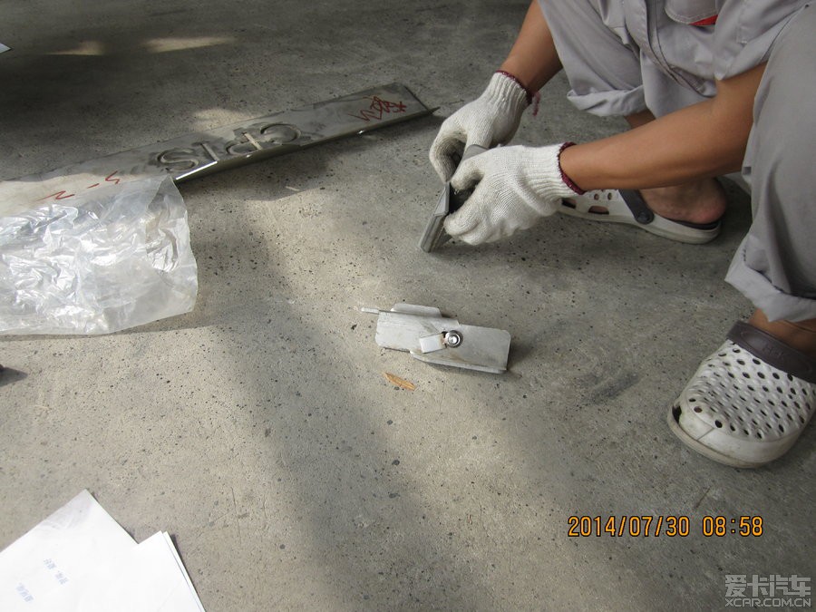

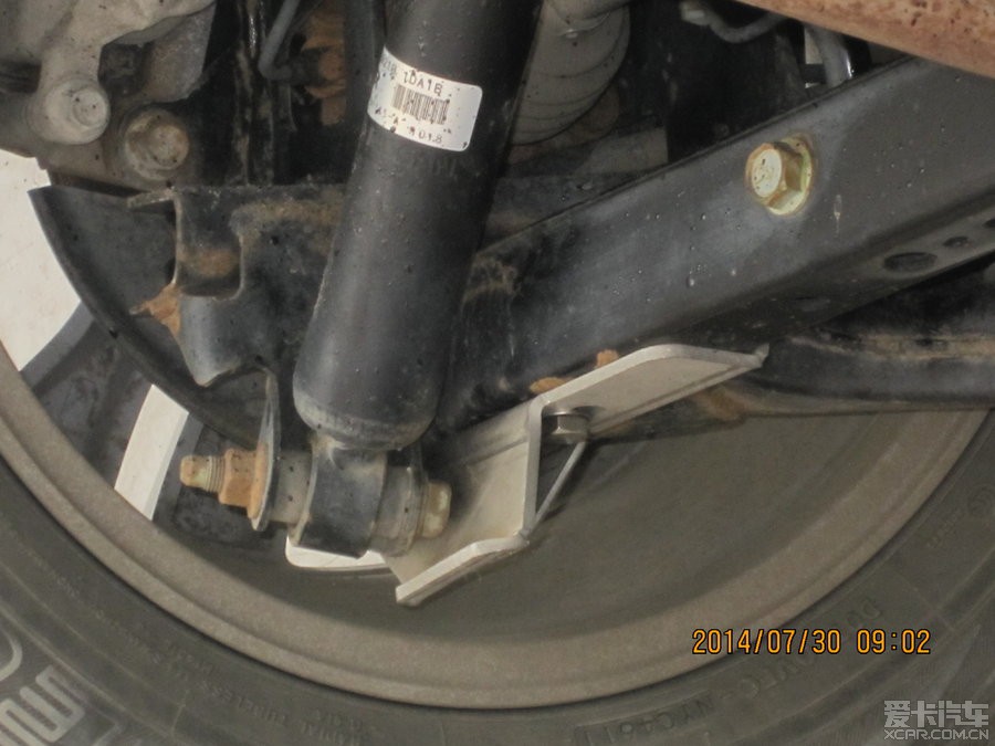

开始安装牛腿护板
安装完的效果

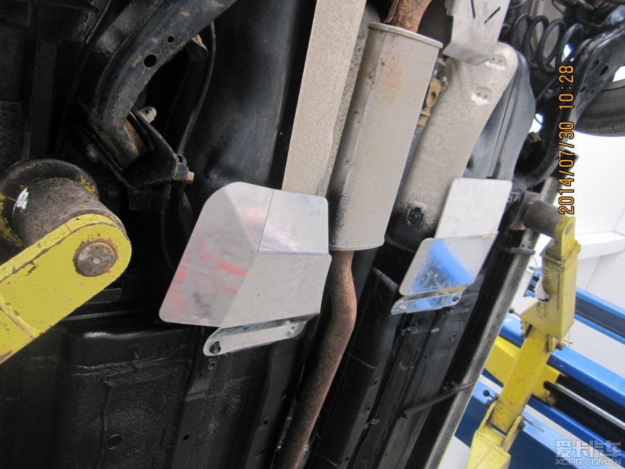

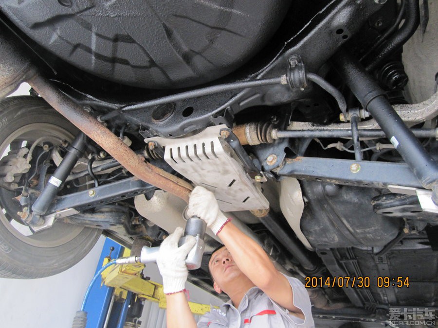

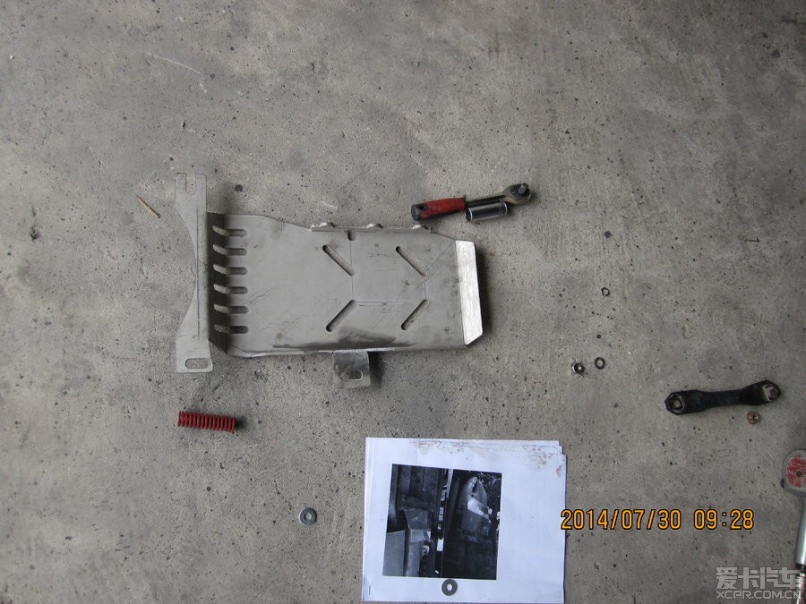

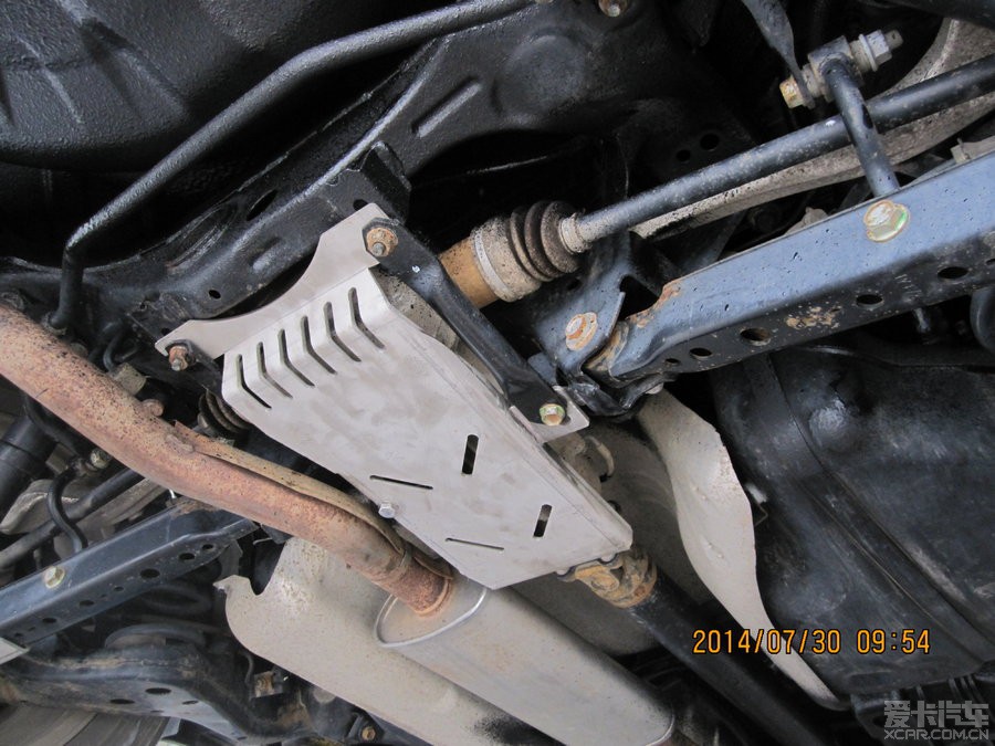

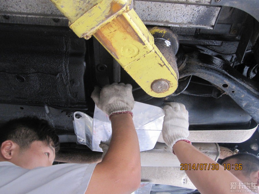

安装差速器护板,俗称护蛋板,肉哥告诉我,工人把料下错了,原本应该是3mm的,结果下成5mm的了,俺占肉哥便宜了
安装完的效果
油箱护板安装
安装完的效果
后备箱按钮护板也装完了,师傅出手太快,出去接个电话的功夫就装完了,过程没有拍到照片,肉哥的安装说明做的非常细致,安装并不困难,装完后严丝合缝,手感极佳,而且极为实用,以后再也不怕把那个塑料壳子扣碎鸟

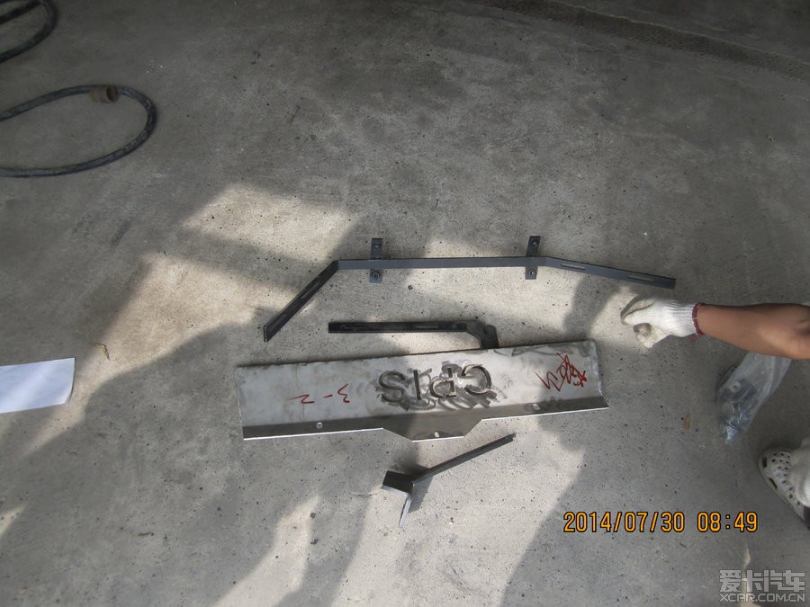

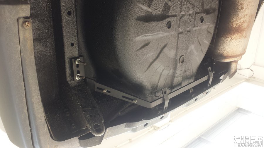

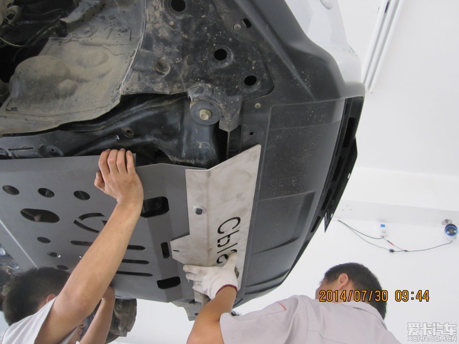

开始装后护板,先装护板支架,用一对U型螺丝固定好即可。
但在安装后护板的时候遇到了问题,护板根本无法固定在支架上,立马给杨大侠打电话请教如何安装。

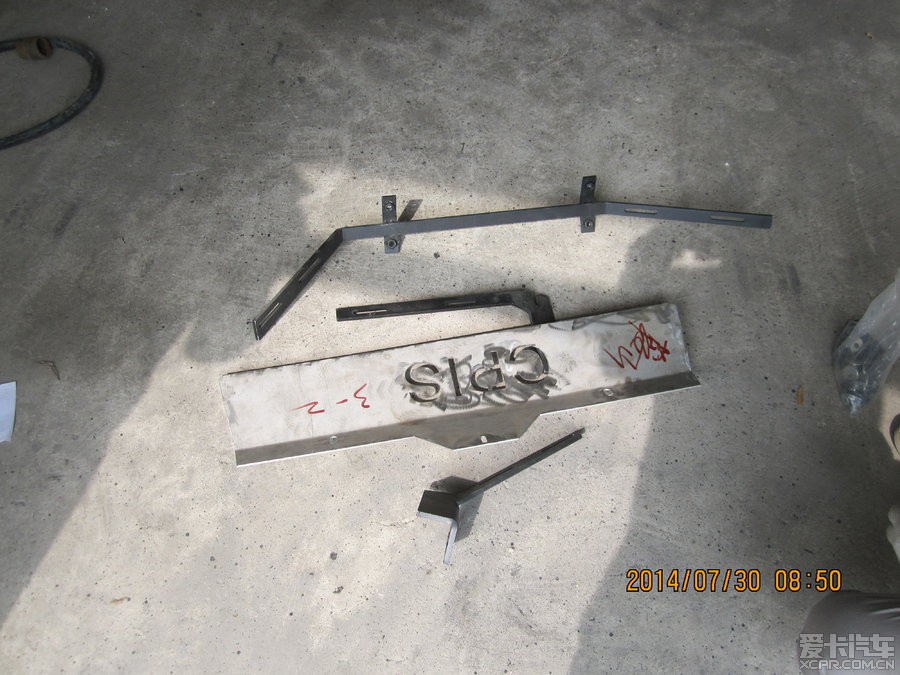

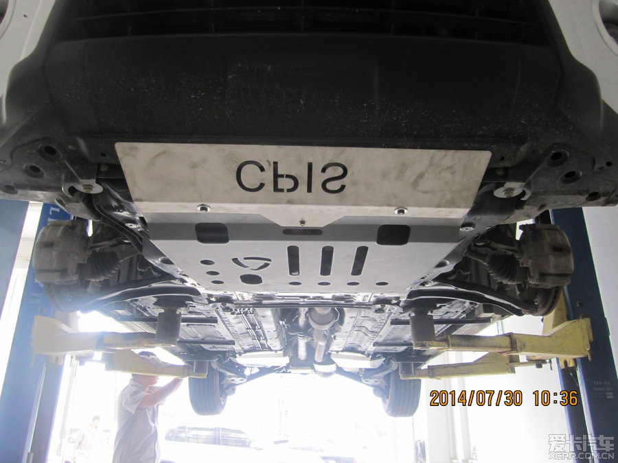

这一问才明白,原来我以为这个就是后护板(就是下图中有CPIS标志的板子)。

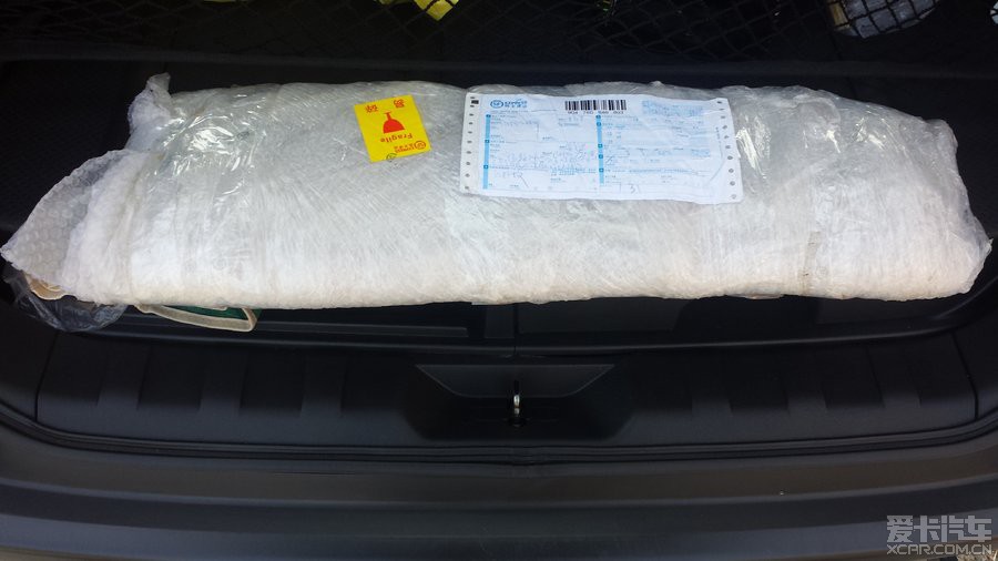

结果被告知那根本不是后护板,是前护板的前半部分,现在的前护板是分体的,分为两部分,据说这样的设计更有利于对发动机的防护。结果杨大侠一查快递,后护板被邮到其它地方去了,需要重新邮寄一个,我晕那,定的周六要和骏友去营口金沙滩玩沙啊,安装那天是周三,发快递肯定也是来不及了啊,没办法只能在菊花没有保护的前提下去豁沙了,于是,文章开头说的那个小插曲出现了。一个哥们的大骏在冲一个沙丘后脱底了,我去救援。

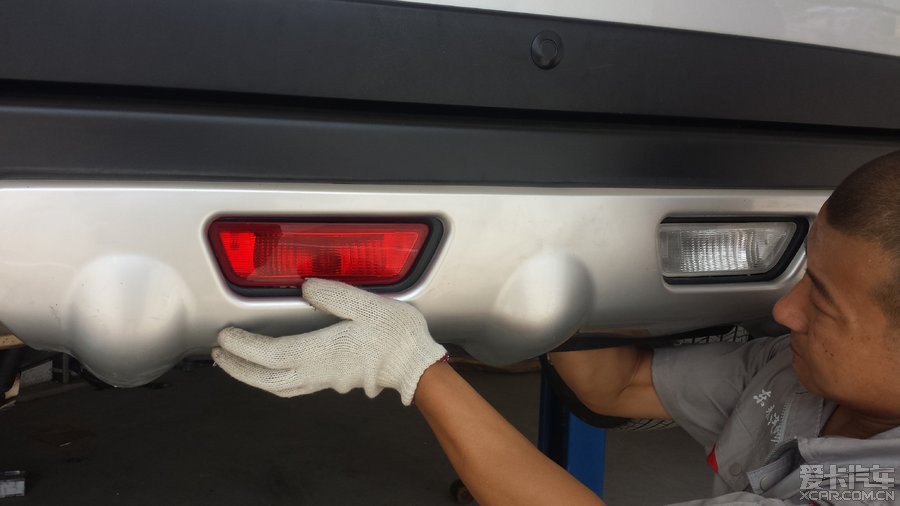

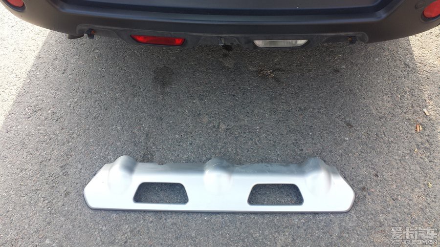

下车挂绳时发现我的后杠的装饰板跑没了。
尼玛的,赶紧去找,结果翻过好几个类似的沙丘才找到,看来没有护板真是不成啊。就是这个东东,照片是回来后照的。

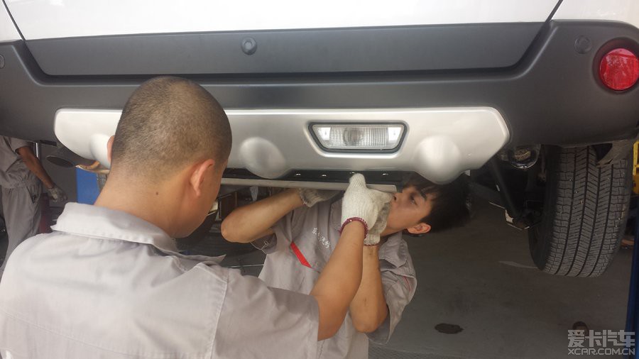

快递是下周一到的,赶紧跑去连同后杠装饰板一起安装。

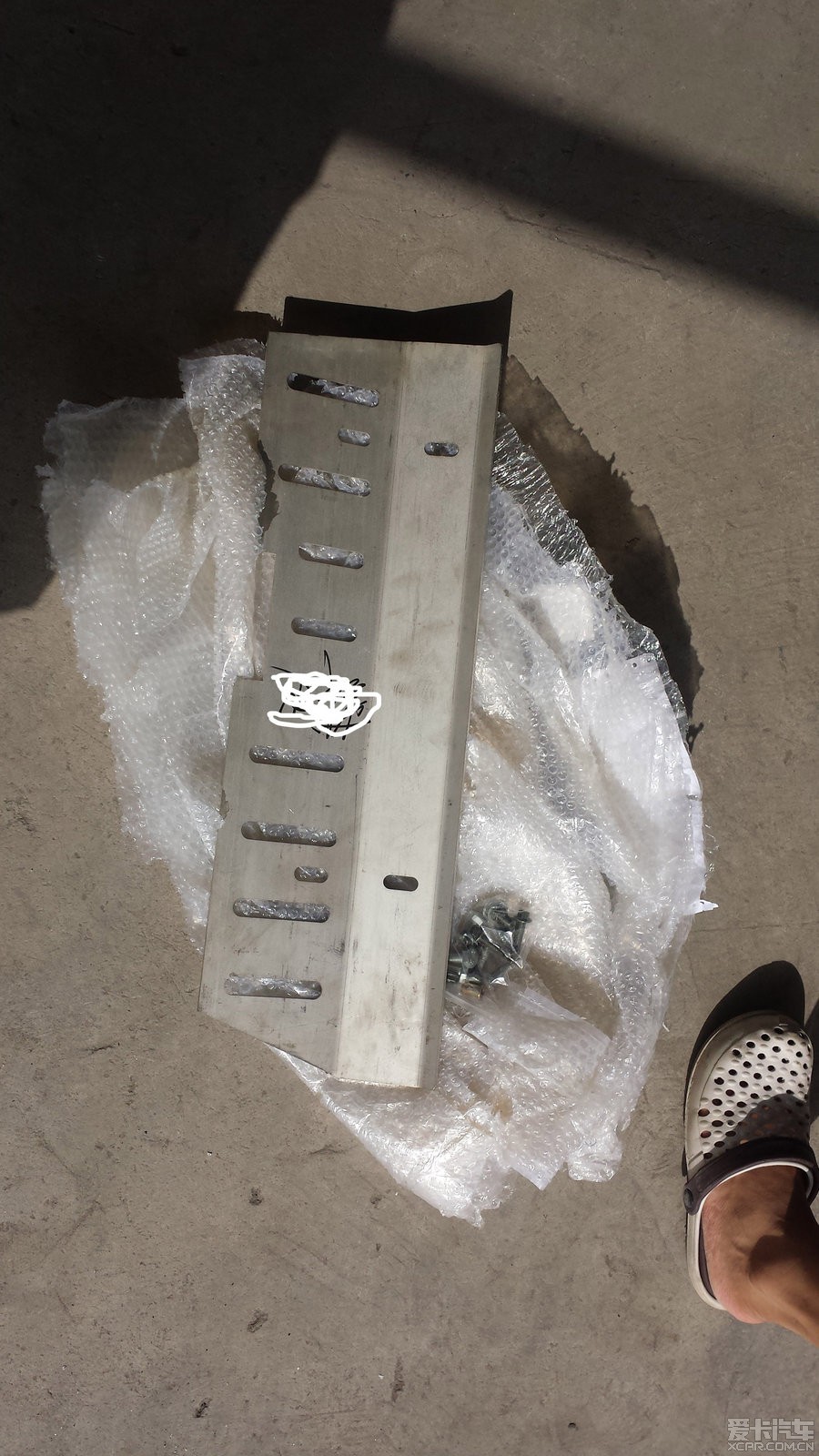

这才是后护板
之前已经安装好的后护板支架

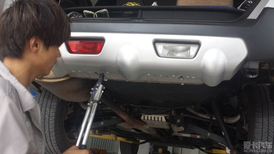

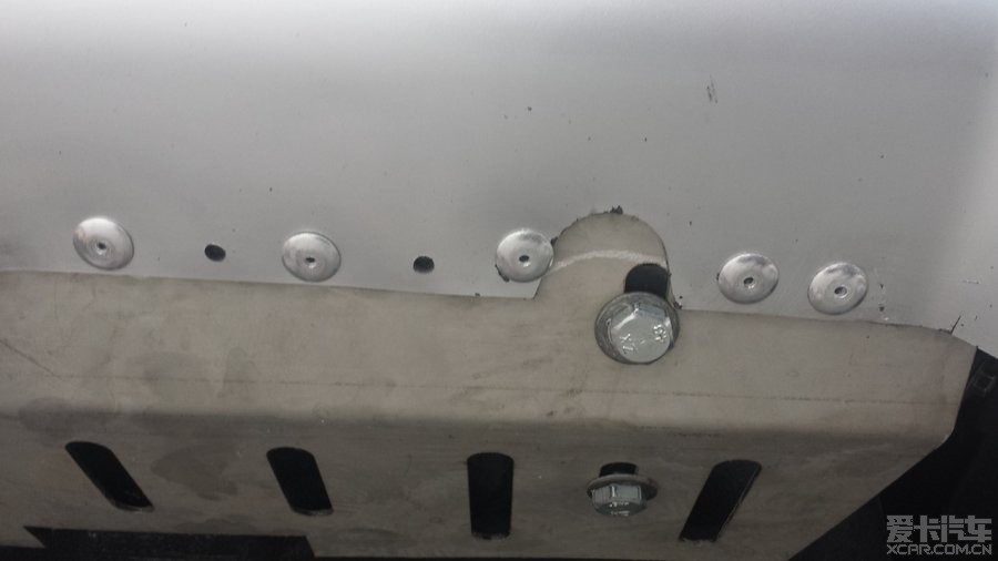

又出现问题了,上图后杠装饰板的三个突起导致无法将它包在后护板之内,只能把装饰板放到后护板之外,再用铆钉与后护板固定了。
至此,后护板终于安装完毕,感觉后杠的装饰板就是个鸡肋,三个为了美观的突起即影响后护板的安装也影响通过性,看到坛子里很多骏友也没安这东西,等下次再跑掉干脆就尼玛不要了。以上内容为插叙,下面接着说前护板的安装。

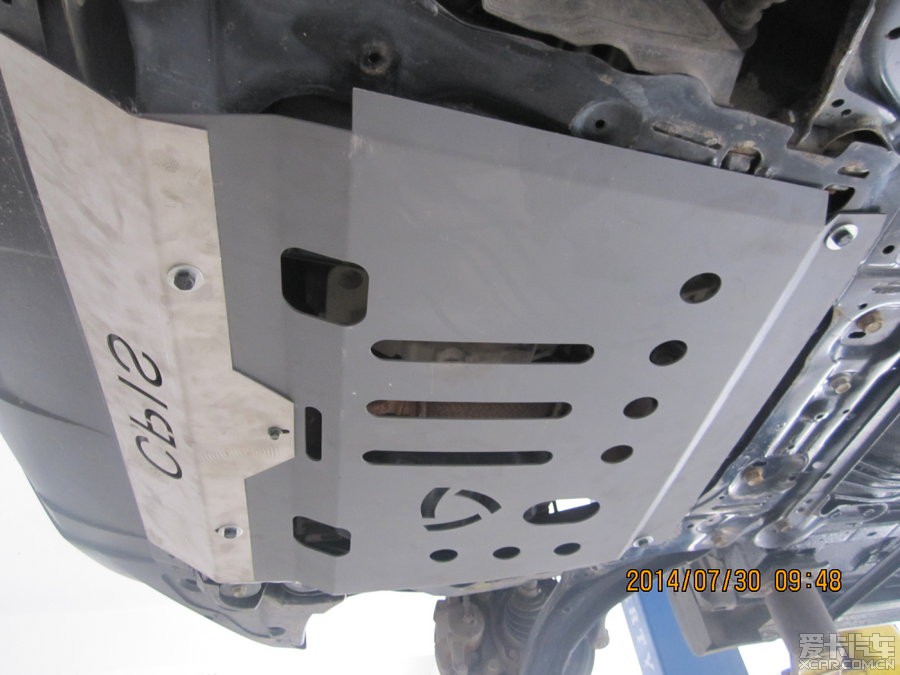

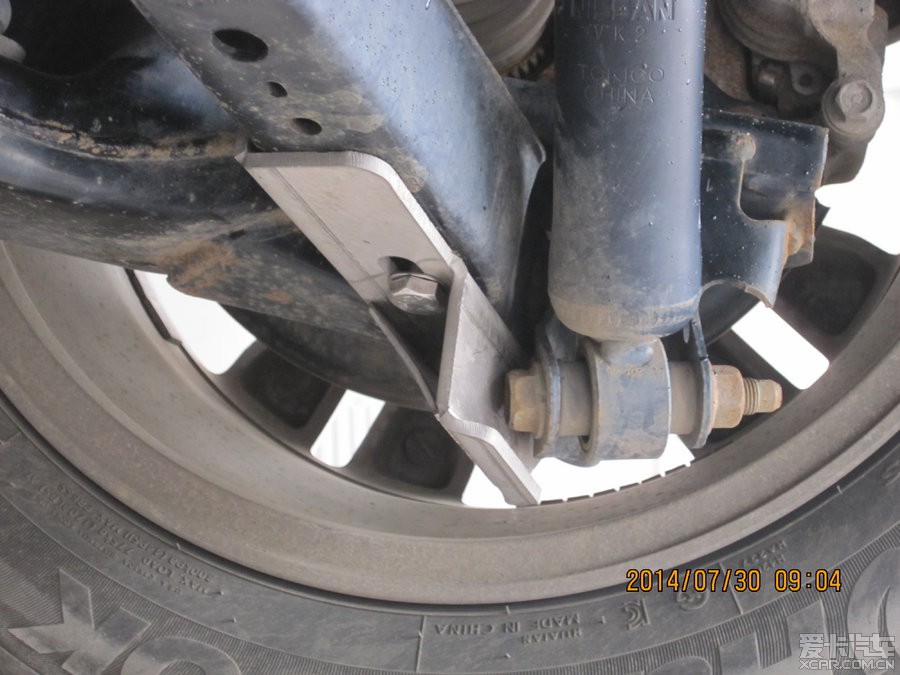

一定要注意螺杆反穿向上安装!这是安装完的效果。
安装完的整体效果
至此,全部护板安装完毕,出去用四驱跑了一圈,并未发现有任何异响,至于跑烂路的效果还有待于日后检验,欢迎大家拍砖指正。

你是人才。。。后装饰板都能被跑掉了
啥人才,那三个突起很影响离去角,本来老骏的屁股就大,过陡坡最先刮到的就是它,鸡肋啊
