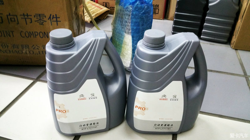

这次准备大动干戈的,买了8升变速箱油,变速箱滤芯和密封圈,准备一并换掉滤芯的。。。使用的原厂专用的变速箱油,别的真不敢用。。。这种有据说是耐高温的。其实,后来一想,设计宗旨是不准备换变速箱油,所以用了这个耐高温的油。现在正常更换后,应该要求没那么高。但是,AL4变速箱的发热率高,散热效果一般,所以,最好还是用原厂油吧。。

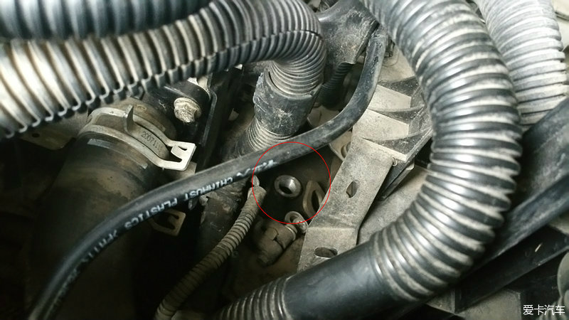

首先找到放油口,红圈内的螺丝。。。,法国人的思路你不得不佩服,放油螺丝竟然是个内四方的。。,规格8个的。。

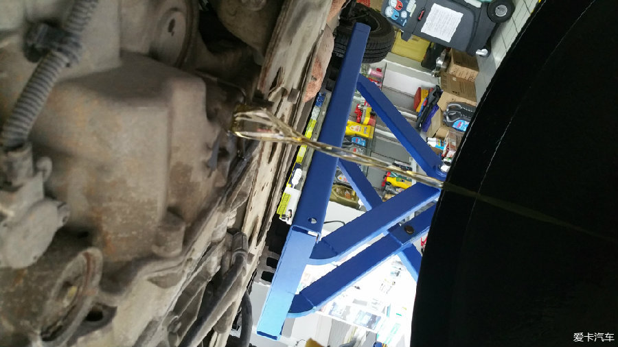

拧开放油口螺丝,变速箱油会流出很少部分。在此提醒,如果打开螺丝,没有一点油流出,那说明变速箱油位低了。如果流出时量很多,说明油位高了。必须这样线一样滴滴答答的,才是正好。。。我看着颜色还不错,上次更换是3万公里,这次正好马上5万了,相隔2万公里。。

请各位看官仔细看了,这就是放油口的螺丝,其实就是个堵头。8个规格的内四方的。。。很短的一个螺丝。。

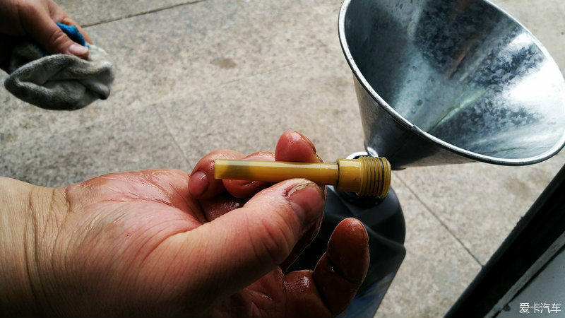

要是认为打开放油螺丝就能放出变速箱油就错了。。,打开那个短螺丝后,然后用8个规格的内六角卸掉里面的油位标尺,就是图中这个塑料管子。据说07款以前是钢的。这个中空的塑料管子是变速箱的油位标尺,油位超过标尺上端,多余的油会从管子里流出来。。。
放出来的变速箱油,看来还是该勤换,这才两万啊。。。

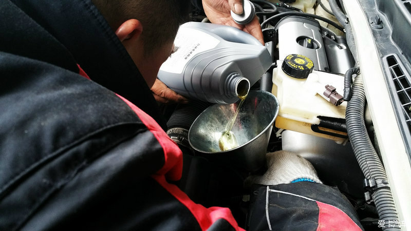

对了,上张变速箱加油口的照片。位置就在放油口正对的上方,也是个内四角。。。

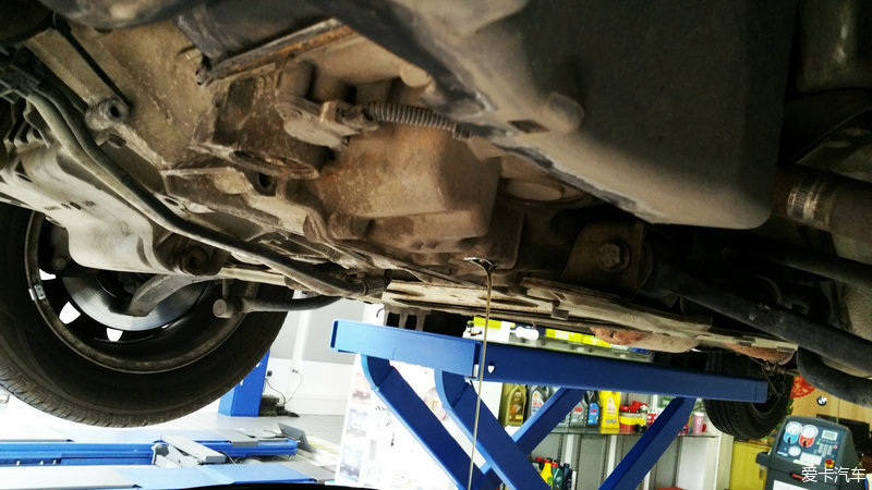

可能开始损耗了一点,最后费油一共放出2.5公升左右,没有传说中的3升。。。

下面拧上那个塑料油位螺丝,暂时不拧放油口那个短螺丝。开始加注变速箱油,并注意观察下面放油口是否有油流出。奇怪的是,放的费油是不到3公升,加注的竟然达到了近3公升,加油口有油流出。暂停加油。接上行车电脑,挂上P档,因为P档油位最高,启动发动机,观察变速箱油温,在油温58-68之间,观察放油口是否有油流出。如没有在少量添加一点,直到有油流出,并最终成断线状,停止加注,并拧上放油短螺丝。
