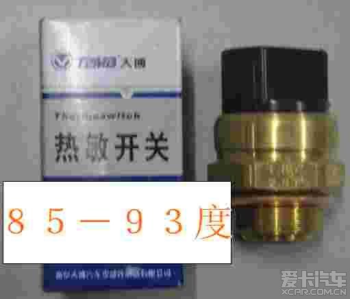

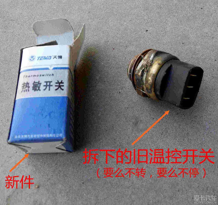

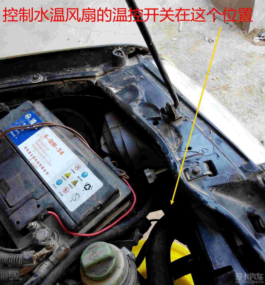

近两天突然发现水温偏高,不到半小时,直逼100摄氏度。打开机舱盖,发现风扇熄火后才开始转,第二天又变成通电时就开始转不停,初步判断应该是温控开关坏了。自己从配件门市买一个温控开关、刹车油壶、后刹车灯座,每个都是15元,共计45元,全部着手自己更换。刹车灯座更换超级简单,就不赘述了。下面简单说说温控开关及油壶的事。

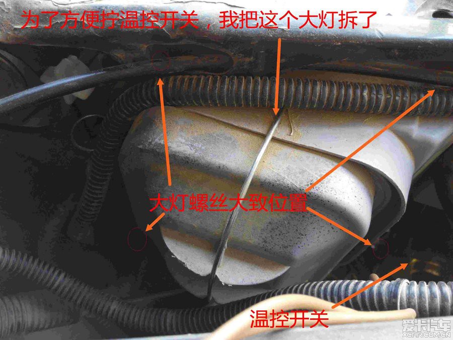

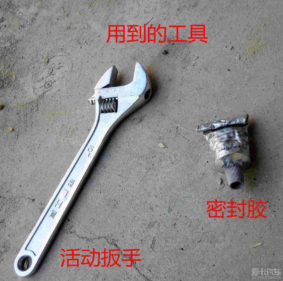

扳手还要稍微大些的,一般扳手和套筒尺寸不够。还要密封胶打上防漏。
学习学习再学习,动手动手再动手
发表于 2014-09-14 12:34    IP属地:未知
换开关简单,但是操作空间相当的拘束,拆了大灯和电瓶就舒服多了,只是麻烦些。

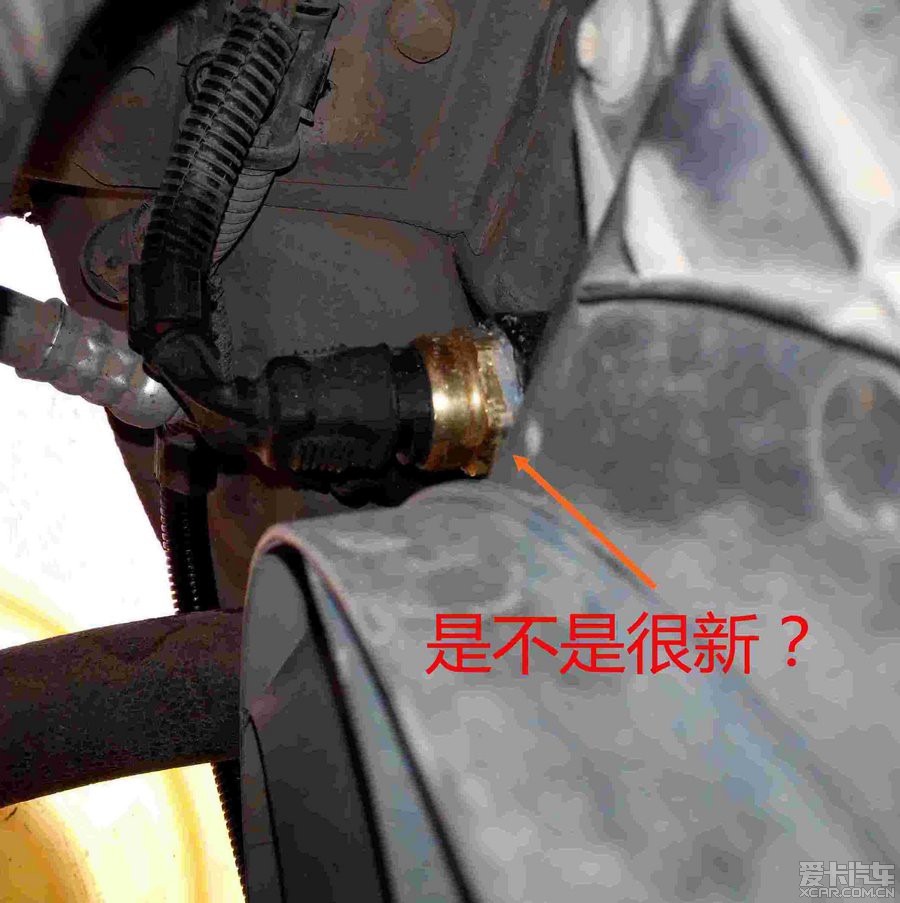

换上了新的

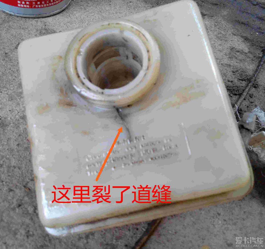

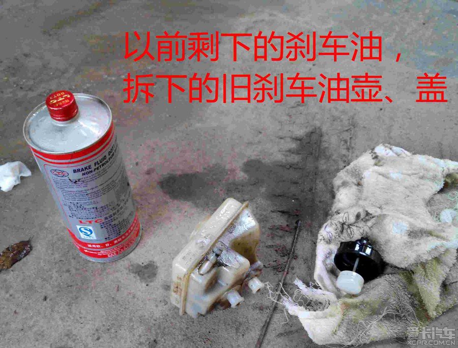

看到为什么换它了么?有裂纹了。拆的过程就是使劲拔,再就是给下面垫废毛巾,用来吸渗刹车油,据说腐蚀车漆,拔下时咕咕的往外流油,很刺鼻
学习学习再学习,动手动手再动手
发表于 2014-09-14 12:49    IP属地:未知
知道为什么换它了吧。拆的时候就是使劲拔,注意的的就是下面最好把废旧毛巾放上,吸渗刹车油,拔的时候咕咕的流,刺鼻不说,还腐蚀车漆。

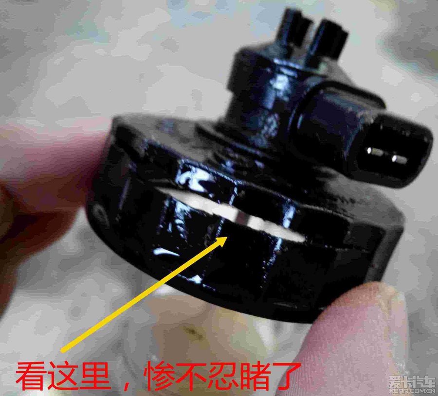

壶盖坏的更离谱,这才是我换它的最大原因所在。
