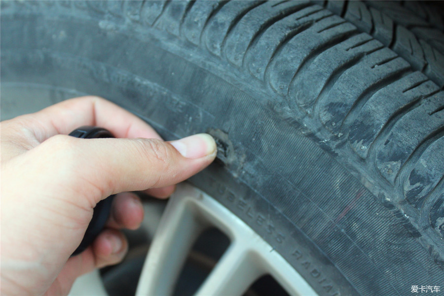

就是这个伤口,大约有3厘米长,2厘米宽,深度有0.2厘米左右
拉近点看一看,外层皮子已经翘起来了

抠开让大家看一看,的确非常深了,必须要更换啊

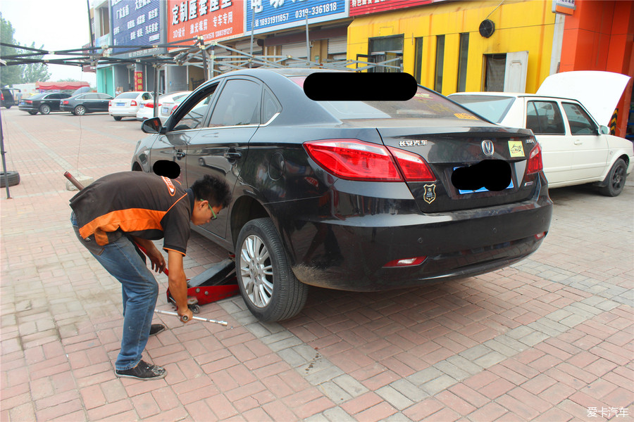

到达指定地点,和老板一说,立马安排了一位小伙子来干活,这就是提前预约的好处

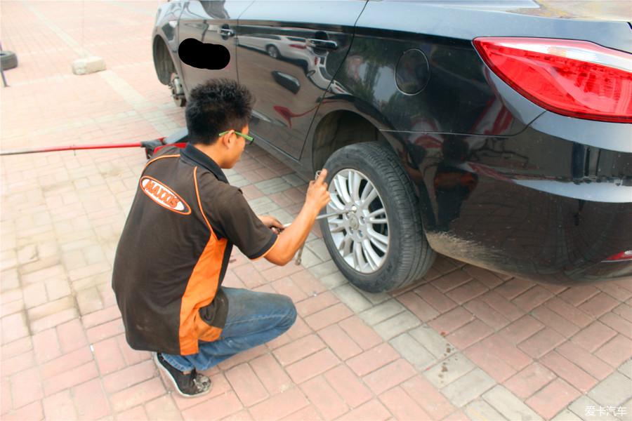

先安装好千斤顶

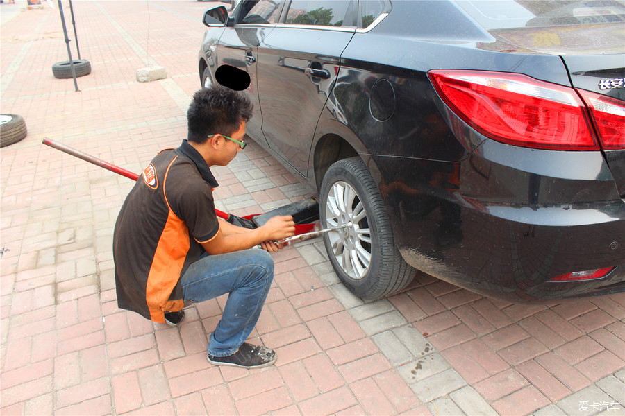

    安装好后把轮胎上的螺丝拧松(这是利用轮胎与地面的摩擦力,使轮胎的螺丝容易被卸下,在此提示大家,如果自行更换轮胎,一定记得先要把螺丝拧松,不然升起来后再松螺丝就麻烦和费劲多了)

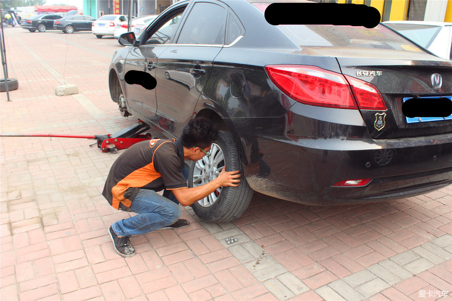

螺丝都松了,现在可以启用千斤顶,将轮胎升起来
发表于 2016-10-27 13:36    IP属地:未知

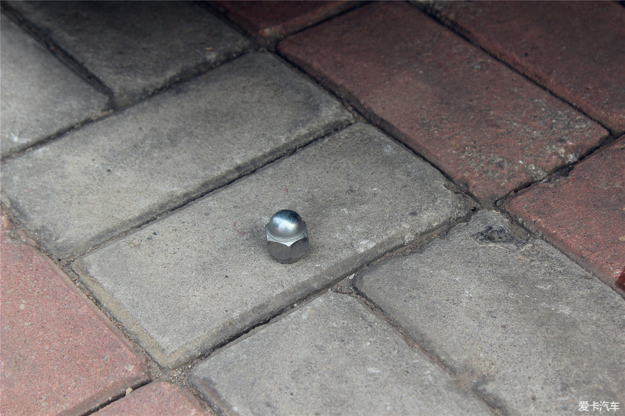

一个螺丝卸下来,其余的都一样

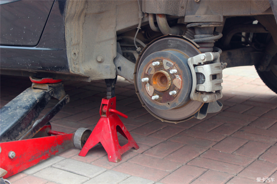

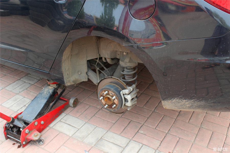

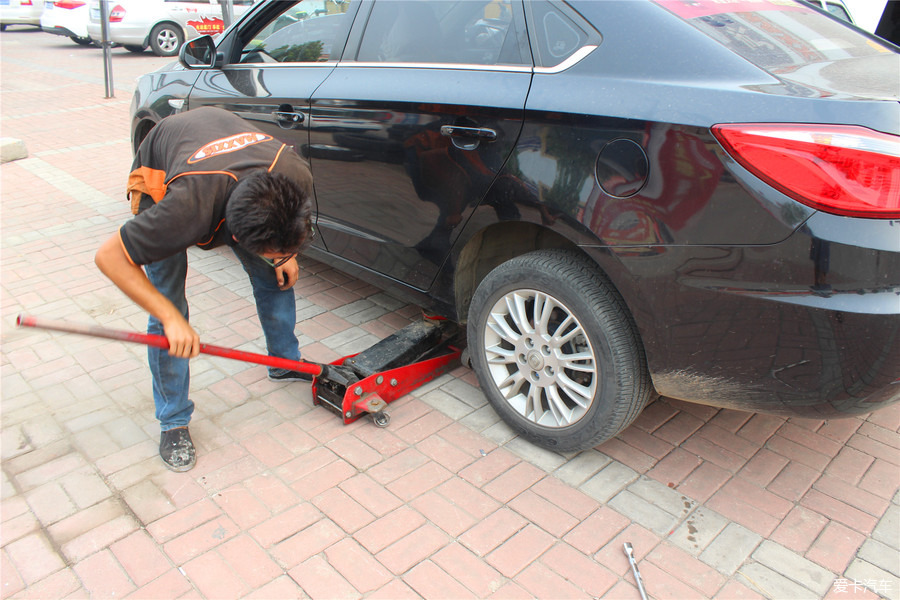

轮胎卸下来了,然后小师傅又找了一个千斤顶将卸完轮胎的这一侧顶起来,至于为什么这样,容我先卖一个关子,下一楼层见分晓。
两个千斤顶同时放在底下
小师傅耐心的找好位置

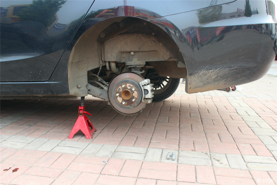

移走大的千斤顶,让我看着十分揪心,生怕这个支不住啊!事实证明了我是杞人忧天,完全没有问题,牢固的很呢

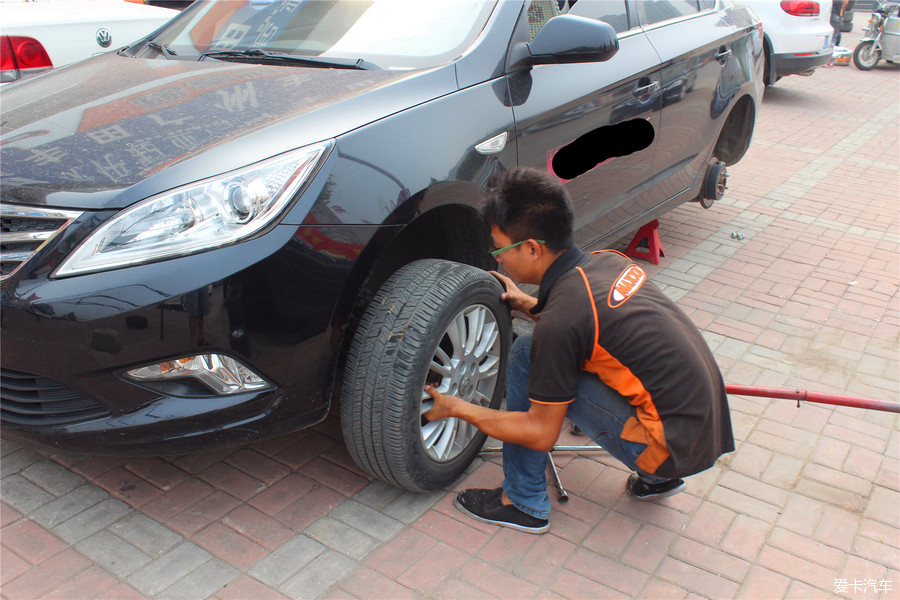

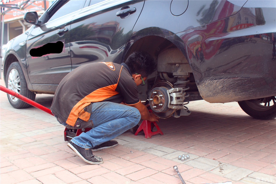

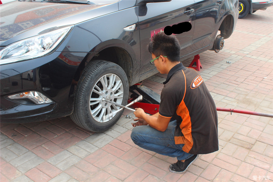

小师傅跑到前面开始卸轮胎,估计看到这里有车友明白怎么回事了。对滴,那就是轮胎换位!
    在这里提示咱们车友,没有必要一次性更换四条轮胎,但只更换损坏的轮胎也不好,因为前面一个浪费,后面一个不安全(对称的两侧分别为新旧胎压力不平衡,容易引发危险,而且加速新胎的磨损),最好的是更换一对,并安装在负重较大的前部,然后将相对较好的一对儿挪到负重较轻的后部。这样便能达到安全和省钱的双重目的。
发表于 2016-10-27 13:50    IP属地:未知
前面的轮胎卸下来了
发表于 2016-10-27 13:51    IP属地:未知
将这个相对较好的换到后面并拧紧螺丝

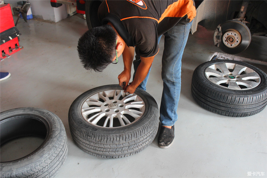

损坏的拉进店内开始卸轮毂,先把里面的气放掉
